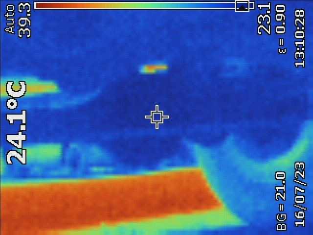

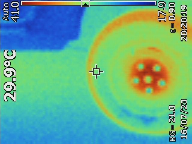

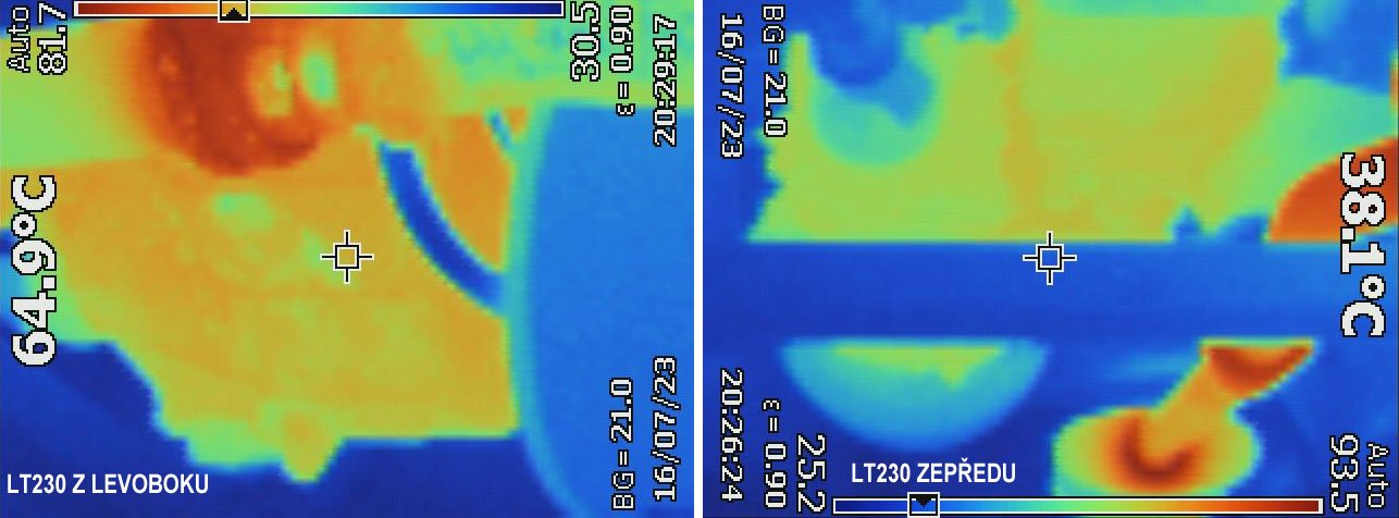

Tak mi to nedalo a na víkendový výlet na farmu v Krasíkově u Konstantinek jsem si vzal termokameru. Trasa je to krátká a klikatá cca 85km, ale na dost místech se dalo jet i víc ak stovkou. Cestou tam bylo docela vedro a slunečno. Po příjezdu to vypadalo takdle:
Přední diferák až podezřele chladný, asfaltka má nejvíc 34°C. Možná chyba míření nebo kalibrace.
IR000375 Rover.JPG (42.4 KiB) Zobrazeno 12286 x

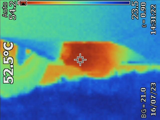

Zadní diferák Salisbury
IR000379 Sali zepředu zleva.JPG (40.74 KiB) Zobrazeno 12286 x
A přídavka LT230
IR000380 LT230 zboku.JPG (37.5 KiB) Zobrazeno 12286 x
Stál jsem na kraji pole a hned po otevření dveří byly kolem vidět podezřelé "papírky", tak se mi nechtělo v rámci výzkumu moc válet v trávě pod autem :grin: . A základní termoška od Fluke Ti90 nemá zrovna žádné zoomovací a obrazové fintičky.

#477 Příspěvek od Tazik1992 » 18 črc 2023 23:42
Takže na trochu detailnější snímání došlo až po návratu hned po přistání na parkovišti. To už bylo na večír a cestou bylo chladno a místy pršelo.

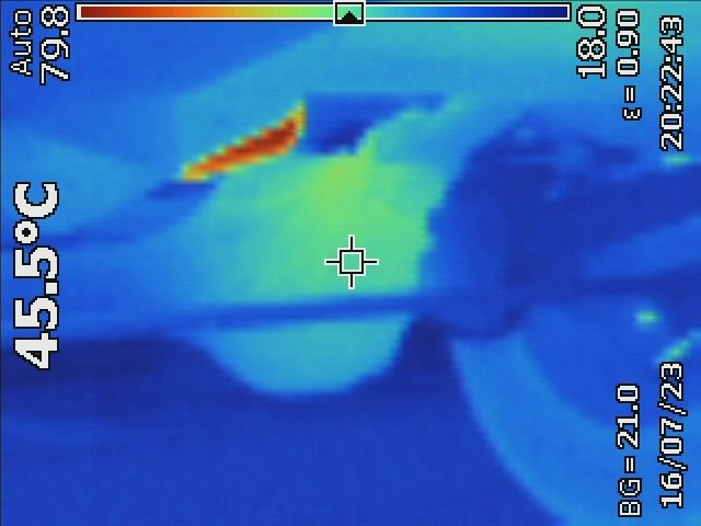

Přední diferák 45°C, to už vypadá reálnějc.
IR000383 Rover zezadu návrat déšť.JPG (38.51 KiB) Zobrazeno 12284 x
Salisbury, cca kolem 50°C
IR000385 Sali zepředu a PZ kolo.JPG (42.08 KiB) Zobrazeno 12284 x

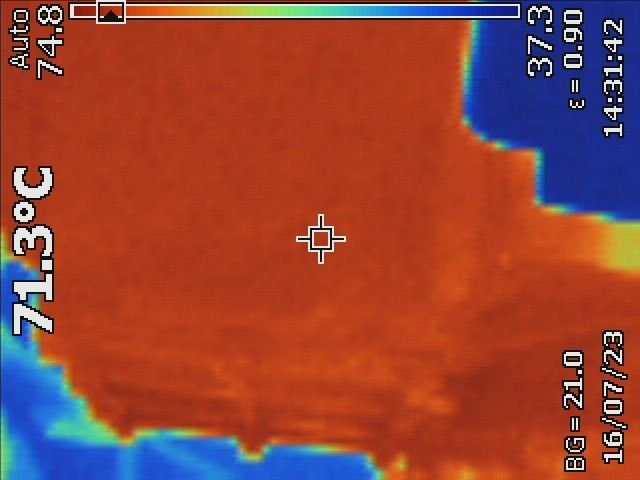

Převodovka R380 pohledem zepředu (no hlavně je vidět zvon), teplota kolem 70°C (to nejžhavější je výfuk, lezl mi furt do záběru)
IR000393 R380,zvon zepředu.JPG (38.92 KiB) Zobrazeno 12284 x
Rozvodovka LT230, teplota kolem 65°C

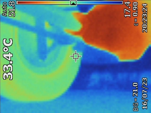

Tady pro zajímavost levé zadní kolo, kde je trochu vaklík a podezření na nábojku, pravý přední kolo na tom bylo cca stejně, ostatní kolem 35°.
IR000398 LZ kolo.JPG (41.73 KiB) Zobrazeno 12284 x

Převodovky se budou vždy zahřívat -tření v ložiskách, v zubech apod, Do těch 8Ost to je asi OK. to bych vůbec neřešil a neztrácel čas. Pokud to je ale víc ,tak je tam někde chybička, čím větší teplota tím větší chybička se tam vloudila :grin: , -bud špatně smontovaný/seřízený a nebo ložiska už jsou Ko, protože mazací olej časem vykapal. :mrgreen:
