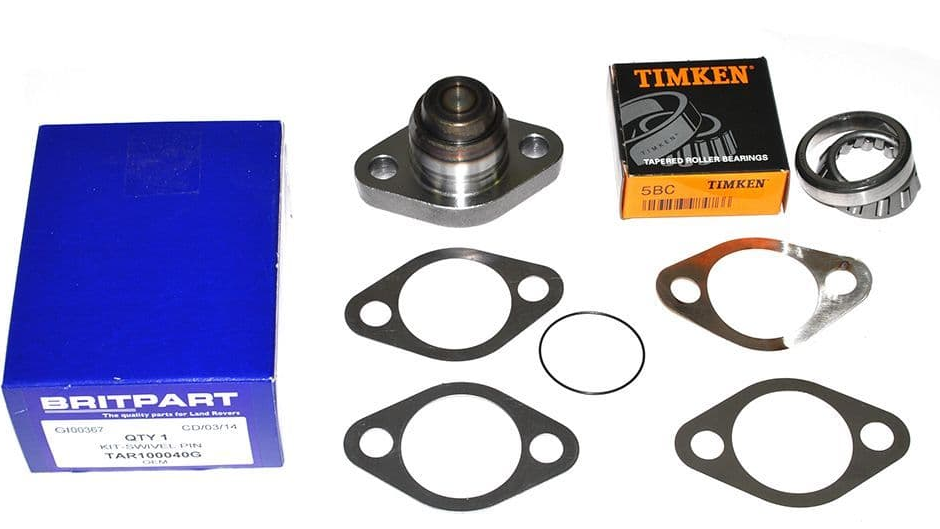

Rozsypalo se jedno ložisko u rejdové koule, to horní na levé straně. Byl tam systém, co se dnes nechá sehnat. Dole noname ložisko a nahoře ten čep, co je vlastně polovina kuželíkového ložiska. Na pravé straně je systém, kde jsou stejná ložiska nahoře i dole a obojí jsou timken england, takže předpokládám, že stále originál. Dá se sehnat ten čep/kamen na ložisko jako je dole, co je lepší? Hledal jsem a našel jsem kulový, jen opravnou sadu od britpartu nebo tak něco, ale tam je ta první varianta. Máte nějakou zkušenost? Díky

Ten systém co máš vlevo s tím čepem co obsahuje i kužel ložiska je Td5-kový systém. To co máš vpravo je starší systém, co tam zřejmě někdo v nouzi transplantoval. Ty potřebuješ na opravu toho čepu s kuželem celý kit - TAR100040. Jestli je čep zachránitelněj, tak stačí sehnat ložisko 5BC. Kdybys to chtěl změnit na starší systém, tak budeš muset asi zaměnit i těhlici.

Ty kráso, tos mě moc nepotěšil, proč měnit i těhlici? V dnešní nabídce toho opravného kitu od britpartu je jen nějaký čínský ložisko a to se mi tam nechce dávat. raději bych to udělal podle toho pravého typu, dal kvalitní ložiska a vymezil vůly podložkama. Nebo je někkde možnost koupit sadu s timken ložiskem?

No, neber to za jasnou věc, píšu asi. To jen, že je tam kolem vinka VA předěl v těch těhlicích, ale to neznamená, že se Tě to musí týkat. Koneckonců máš dva různý systémy, tak to můžeš mezi sebou vyzkoušet. Když ten čep alá Td5 zapadne do těhlice napravo (a nebo obráceně) a šálek ložiska vleze do rejdovky, tak nic měnit nemusíš.lumberjack píše: 12 čer 2023 23:09 Ty kráso, tos mě moc nepotěšil, proč měnit i těhlici? V dnešní nabídce toho opravného kitu od britpartu je jen nějaký čínský ložisko a to se mi tam nechce dávat. raději bych to udělal podle toho pravého typu, dal kvalitní ložiska a vymezil vůly podložkama. Nebo je někkde možnost koupit sadu s timken ložiskem?
Tak třeba na Litepu maj výběr dle kvality. Já myslím, že v OEM verzi bude kvalitní ložisko - nejspíš Timken nebo NTN....
https://www.litep4x4.cz/tar100040-horni ... -loziskem/

Vyměnil jsem to a vše je kompatibilní. Oba systémy asi jdou udělat na jednu rejdovou kouly. Musel jsem koupit jednu novou a pasovalo to... Co je lepší si netroufám tvrdit, ale asi do vlákna o svým autě dám, jak jsem to udělal já...

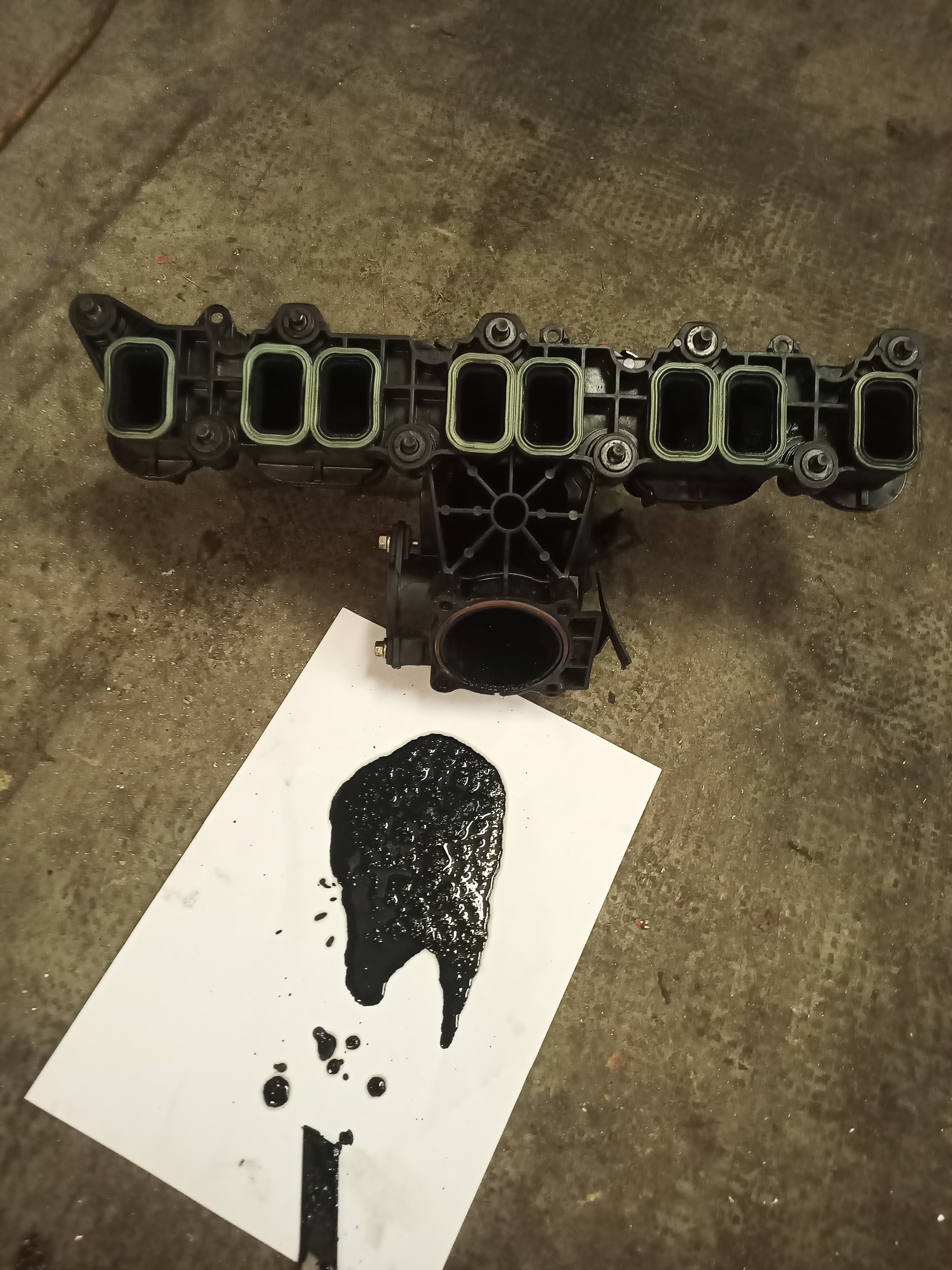

Robí to EGR, a ten pekne zanaša sanie! Zaslepky mám už vyrobené!Zelenac píše: 13 srp 2023 12:08 Ahoj kluci, mam takovy, treba i hloupý dotaz, když chcipnu sveho defika (2.2tdci) tak mi nejspis z vyfuku jakoby prdne. Vzdy kdyz uz motor je jiz vypnuti, otacky na nule tak to udela jeden pšouk. Nevíte čím by to mohlo být?

ale když je zanesené sání tak by to mělo i hulit ne?
jo egr by to dělat mohl.
takže je to tak nějak normálka.
záslepky bych klidně vzal ale nemusí se to pak nějak přehrát? já jen že všichni říkají že tyhle motory jsou háklivé na jakékoliv čipy atd.

Hulit to nebude, on si to ten motor odreguluje. Proto tam všechny ty čidla a řídící jednotka jsou.
Že to nepřispěje výkonu ani životnosti motoru, jak je to sání uvnitř obalené tím hnusem, to je jasné.
