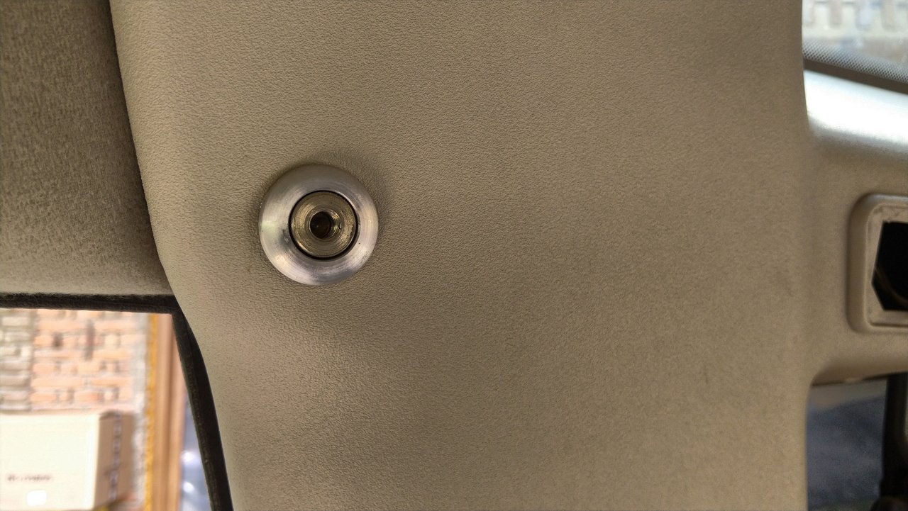

Poradí někdo nějakej fígl jak dostat ven ty kotvící body na přepážku v D2?

stiinek píše: 11 srp 2023 14:01 Poradí někdo nějakej fígl jak dostat ven ty kotvící body na přepážku v D2?
Šroub s kontramatkou..

#974 Příspěvek od stiinek » 15 srp 2023 08:49
VencaZE píše: 14 srp 2023 22:26
jo, to jsem mohl upřesnit, že se ptám až potom co jsem v jednom z nich ten šroub kontramatkou utrhnul :)
Nakonec, vzhledem k tomu že přepážku stejně nepoužívám, šly ven destruktivně...

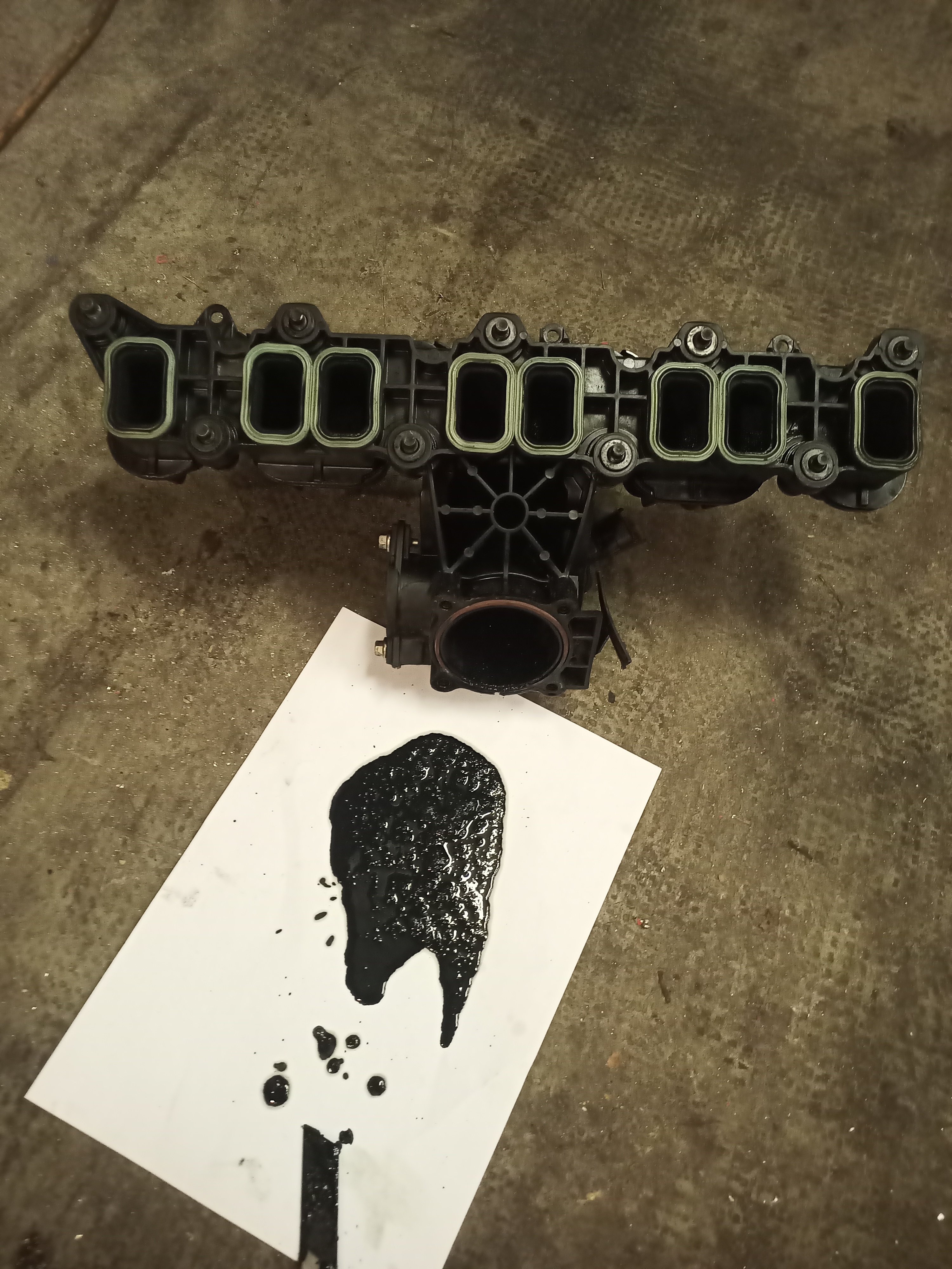

Robí to EGR, a ten pekne zanaša sanie! Zaslepky mám už vyrobené!
