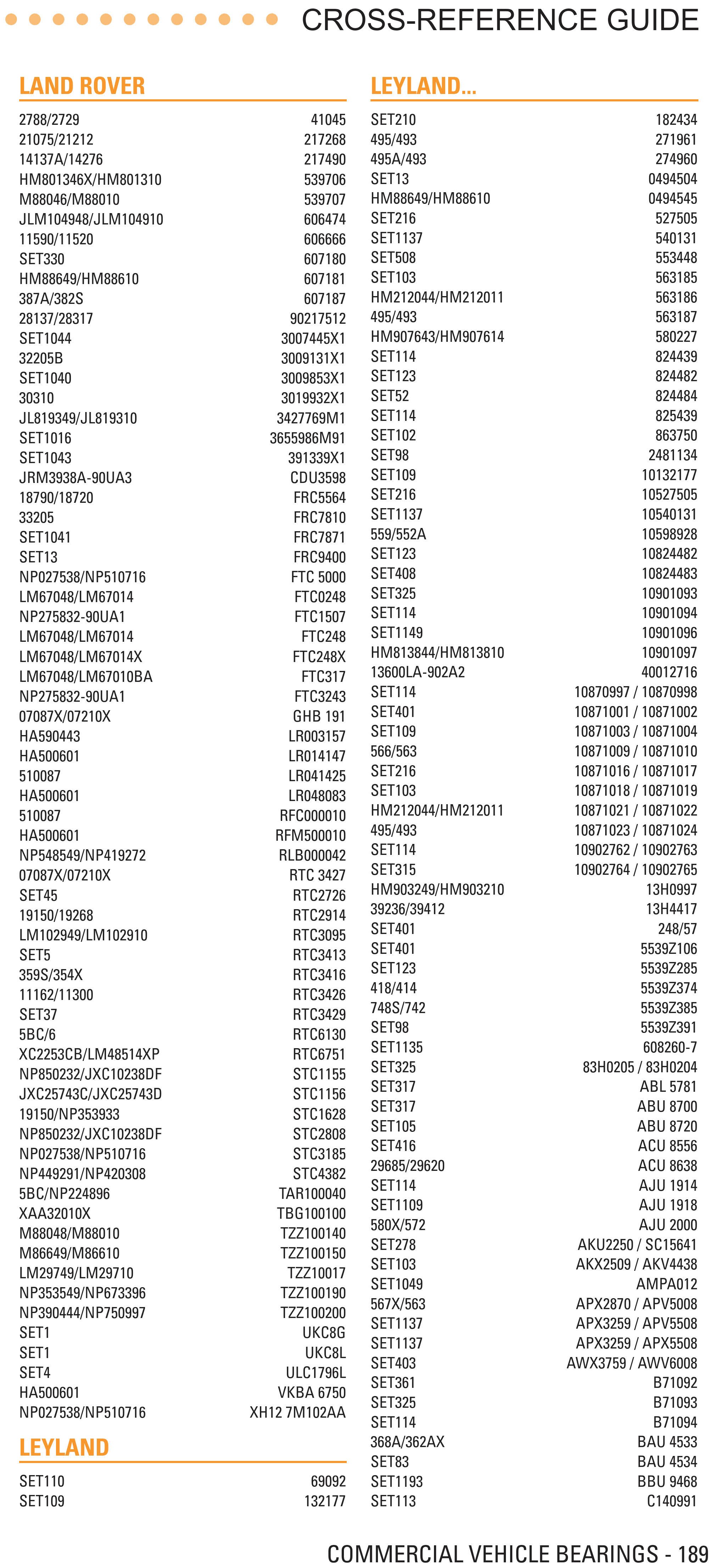

A teď na rozjezd jedna tajenka. Během nedávné opravy rejdovky, při dotahování ložisek náboje kola a debatě nad tím jaký je s tím u 300vky voser to furt ladit, padla řeč i na to, že by snad údajně ložiska pro Td5ku a dál měla mít jinou specifikaci než ložiska dřívějších Defů - né rozměry, spíš jako vůli či tuhost . No když už se utahují tím kurevským momentem, tak by na tom mohlo něco být.
Dříve používané ložisko RTC3429 bylo i dle JLRparts webu nahrazeno univerzálně ložiskem STC4382 - https://parts.jaguarlandroverclassic.co ... and-rover/
A tu jsem při dešifrování ložisek u timkenovců objevil Ameriku. V jejich případě tedy do slova :grin: . Já se s tím dešifrováním celou dobu drapal podle gůglených fotek a oni zatím mají takovou pěknou tabulku Timken vs LR :Ja blb:

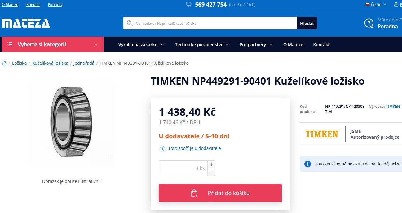

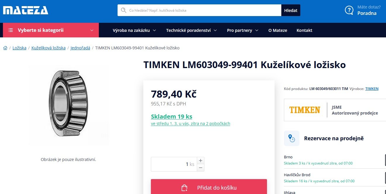

A právě v té tabulce na mě vybafla nečekaná čísla. Zatímco ložisko RTC3429 je u Timkenu vedeno jako SET37, tj. klasické kombo - ložisko LM 603049 + šálek LM 603011, tak ložisko STC4382 je vedeno jako kombinace NP449291 a NP420308. Základní rozměry jsou stejné, ale další údaje k NP variantě nejdou najít, v katalozích se o ní nepíše. NP prý v timkeňáckém žargonu znamená označení pro specifickou aplikaci, kde nejde použít záměnu s jiným typem. Ovšem vysloveně chráněný zákaznický výrobek to asi nebude, protože se dá normálně vygůglit. Dokonce by mělo být k mání třeba i u Matezy

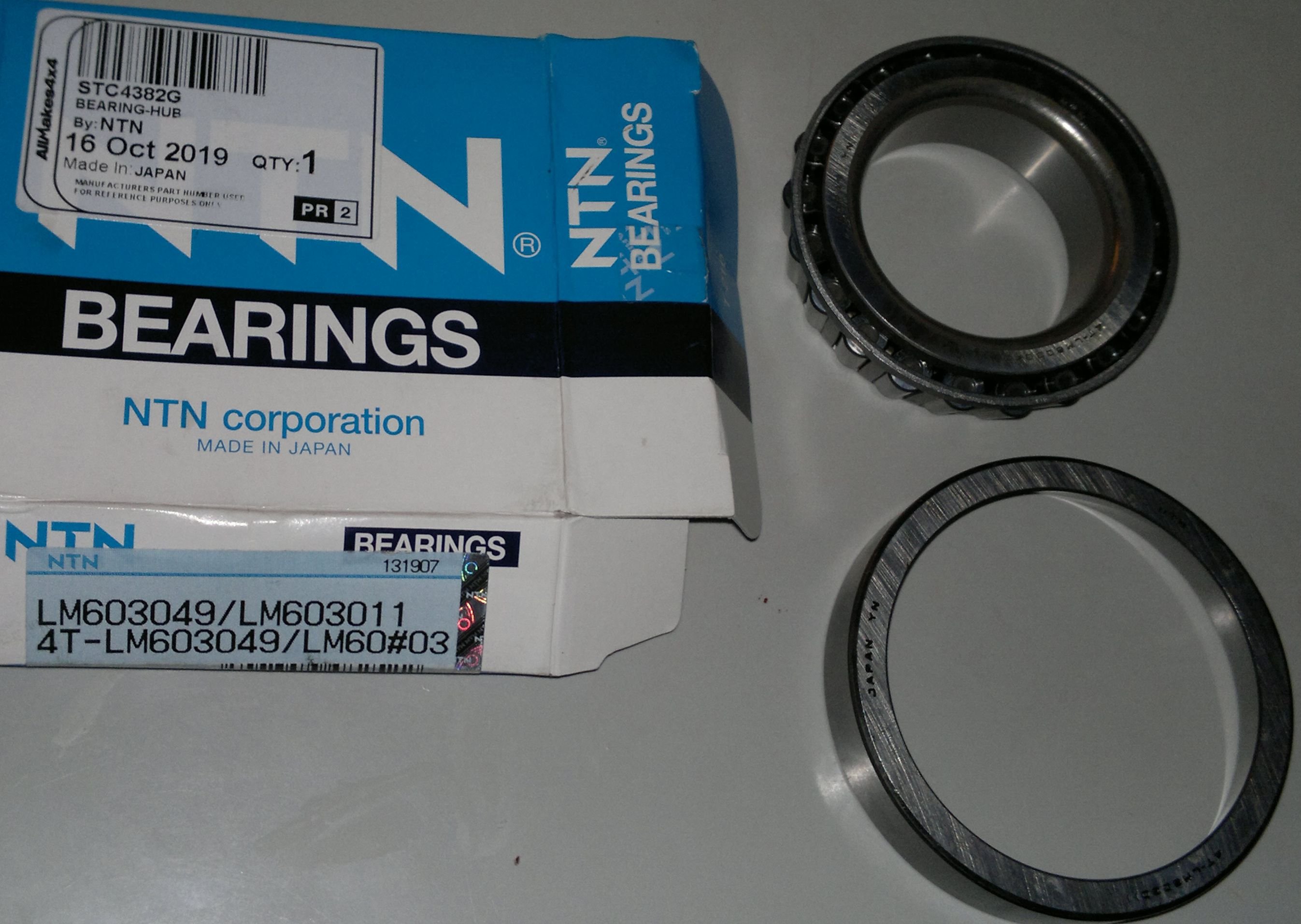

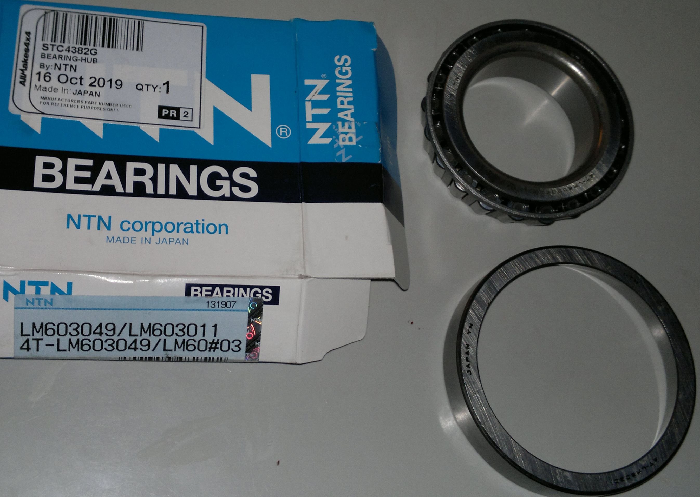

Tady je např. ložisko, co jsem kupoval v sadě DA2381. Značení je STC4382, ale je tam klasika LM603049/LM603011. Samozřejmě je to od NTN, takže takové přímé srovnání jako u Timkenu není možné.
Nemáte někdo doma originál ložisko STC4382 nebo přímo tu variantu od Timkenu ? Jestli je tam opravdu to jiné značení ?
On je to totiž docela rozdíl i v ceně. Ale furt je to příznivější než origoš LR.

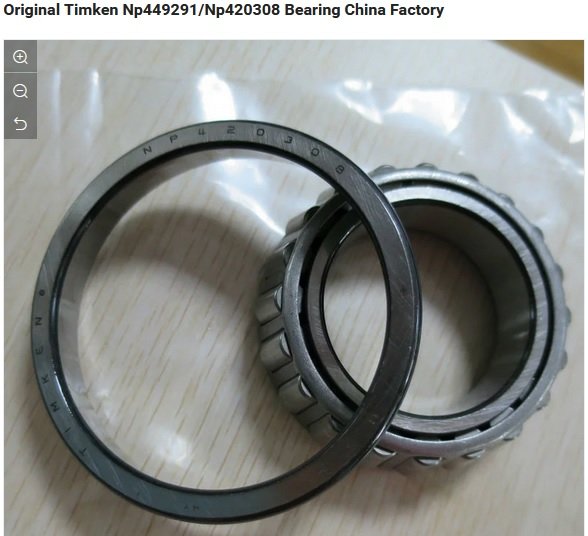

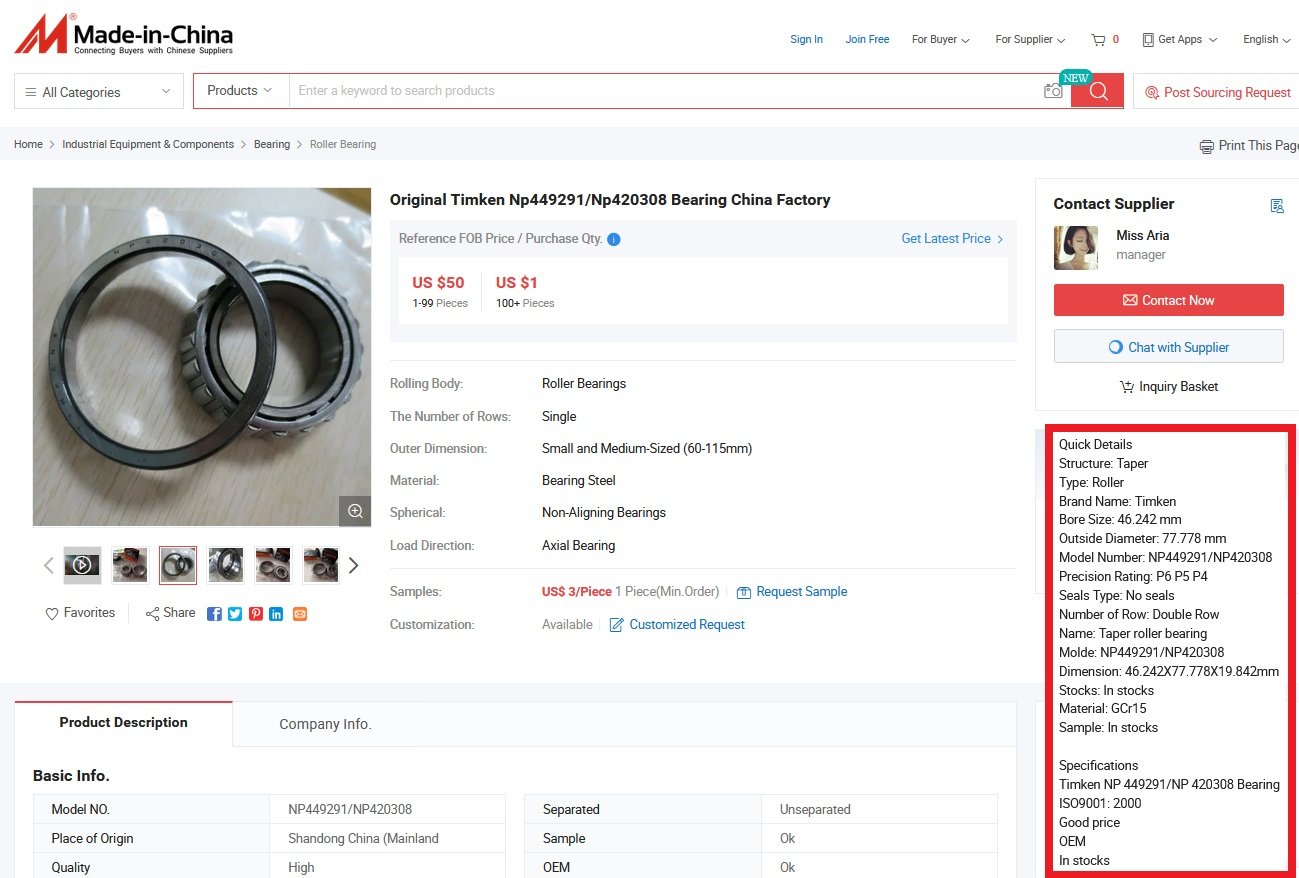

Tak tuto asi mluví za vše. Ale kdoví, třeba je to prvovýroba....
Popis mají klucí čínský perfektní, takový kolikrát nevidím ani na ložiskách od Timkenu, co mi v práci projdou rukama. No teda, jestli jsou to vůbec ložiska od Timkenu :grin:

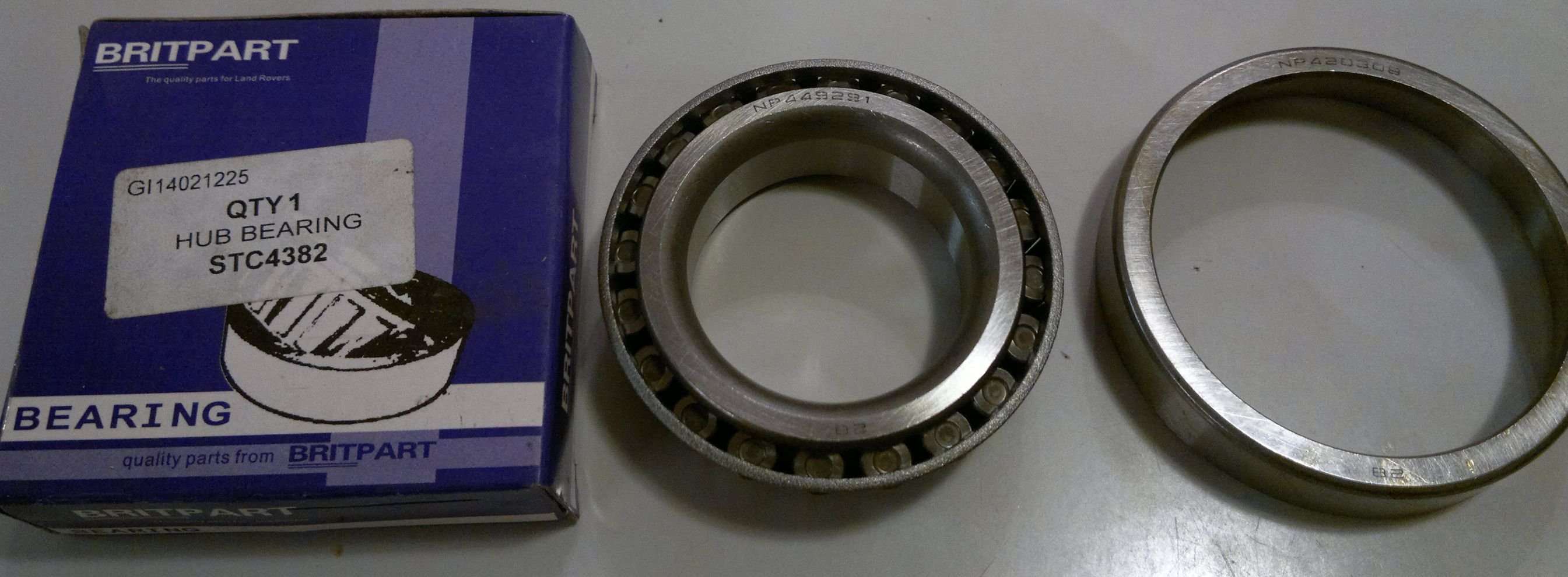

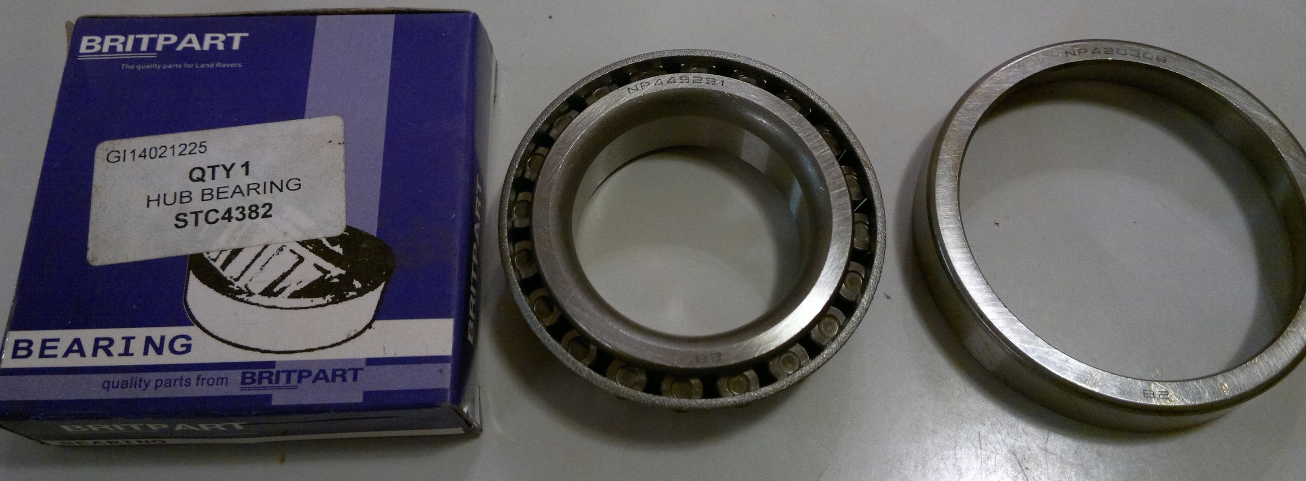

O víkendu se mi dostal do rukou zajímavý artefakt - ložisko STC4382 staršího data výroby od Britpartu. A na něm vylaserované nápisy - NP 449291 a NP 420308 :coze: . Zatím se mi tedy nepodařilo najít žádný hmatatelný rozdíl mezi těmi ložisky NP a LM, kromě cenovek. Většina shopů teda uvádí, že šálek NP420308 je o setinu milimetru menší než LM603011, ale to orig. katalog Timkenu nepotvrzuje.

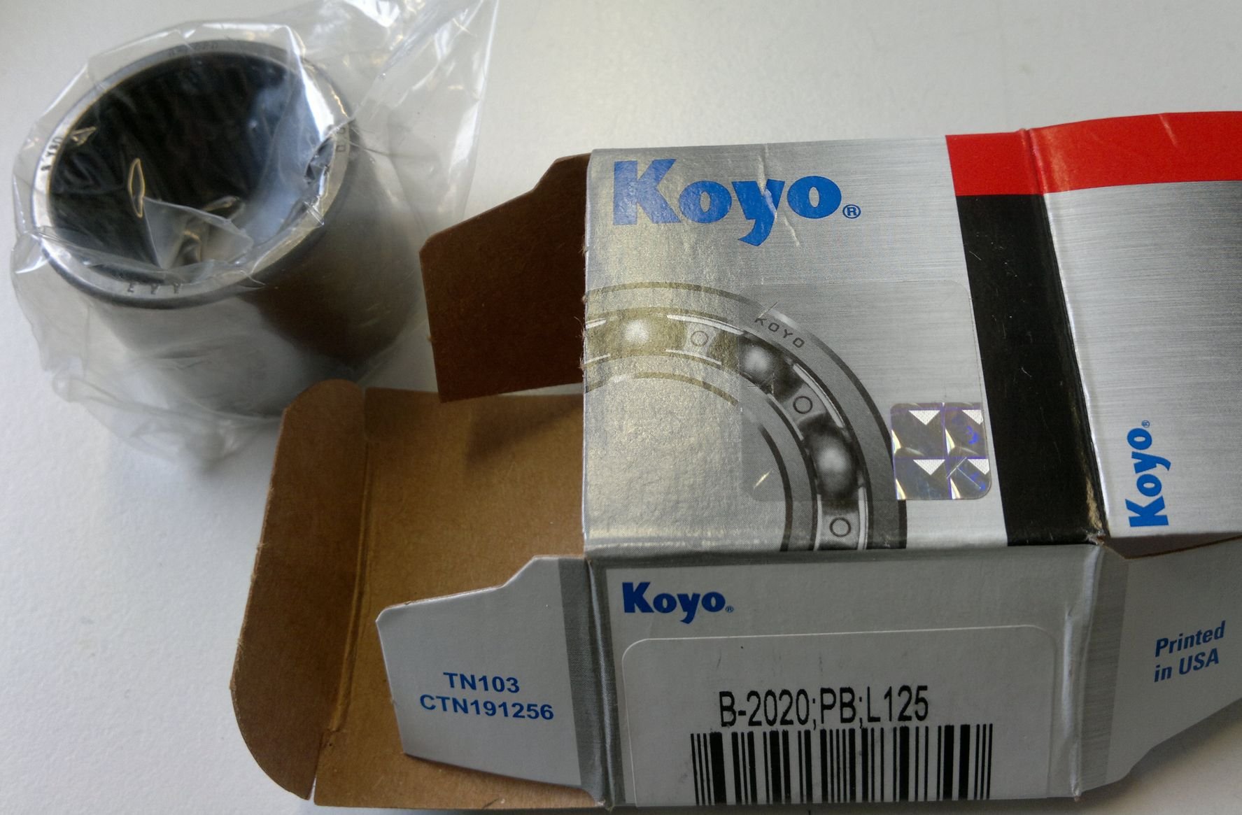

Já tu mám od Koyo např. ložisko pro převodku řízení. Na krabičce napsáno USA, na ložisku vyraženo USA, ale jak je to doopravdy je ve hvězdách. Na krabičce je dokonce i nálepka s hologramem pravosti .... Asi se musíme smířit s tím, že dneska už je to jen o síle víry v to, že je to originál, že byl vyroben tam či onde, že byl vyroben z dobrého materiálu....
