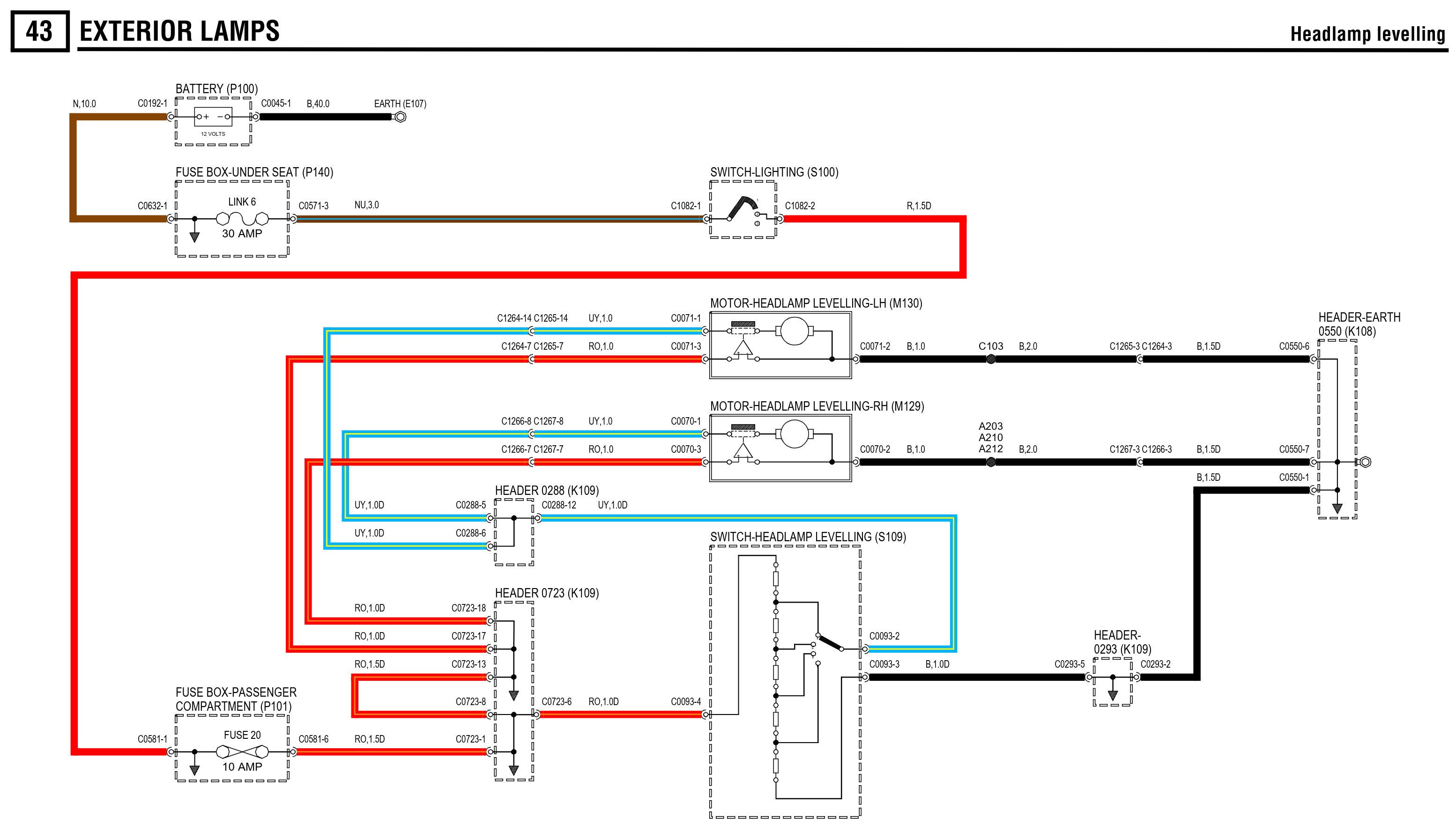

A nebo je prda v některém z můstků - headrů
