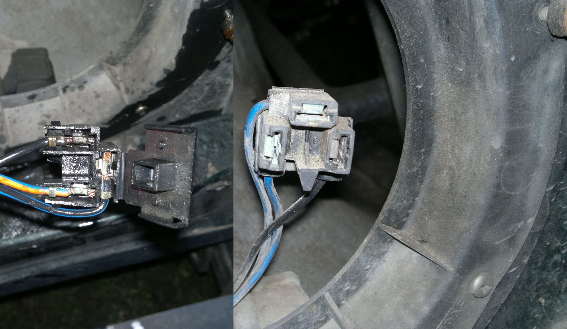

Ovšem kobra s bolavým zubem. Konektor pro tlumené vlákno je pěkně opálený a černý jak bota.
Kontakt na žárovce to samé. No, i proto to taky mžouralo...

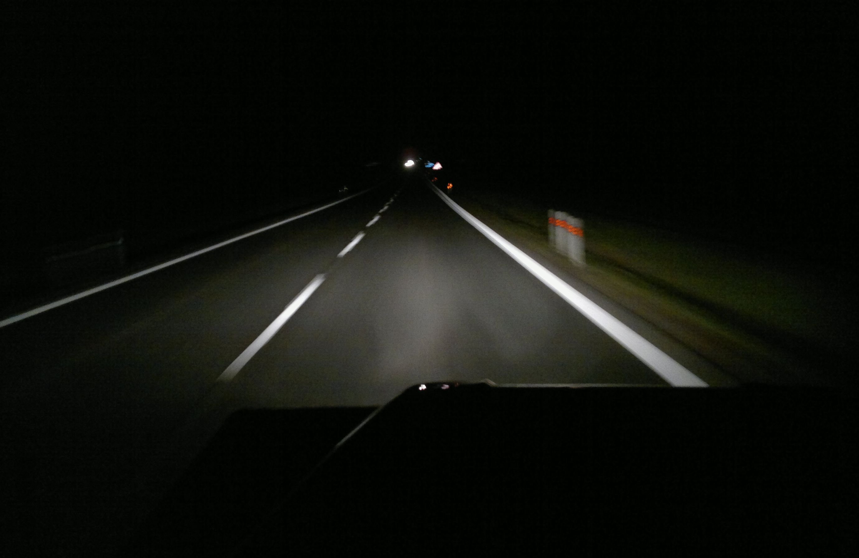

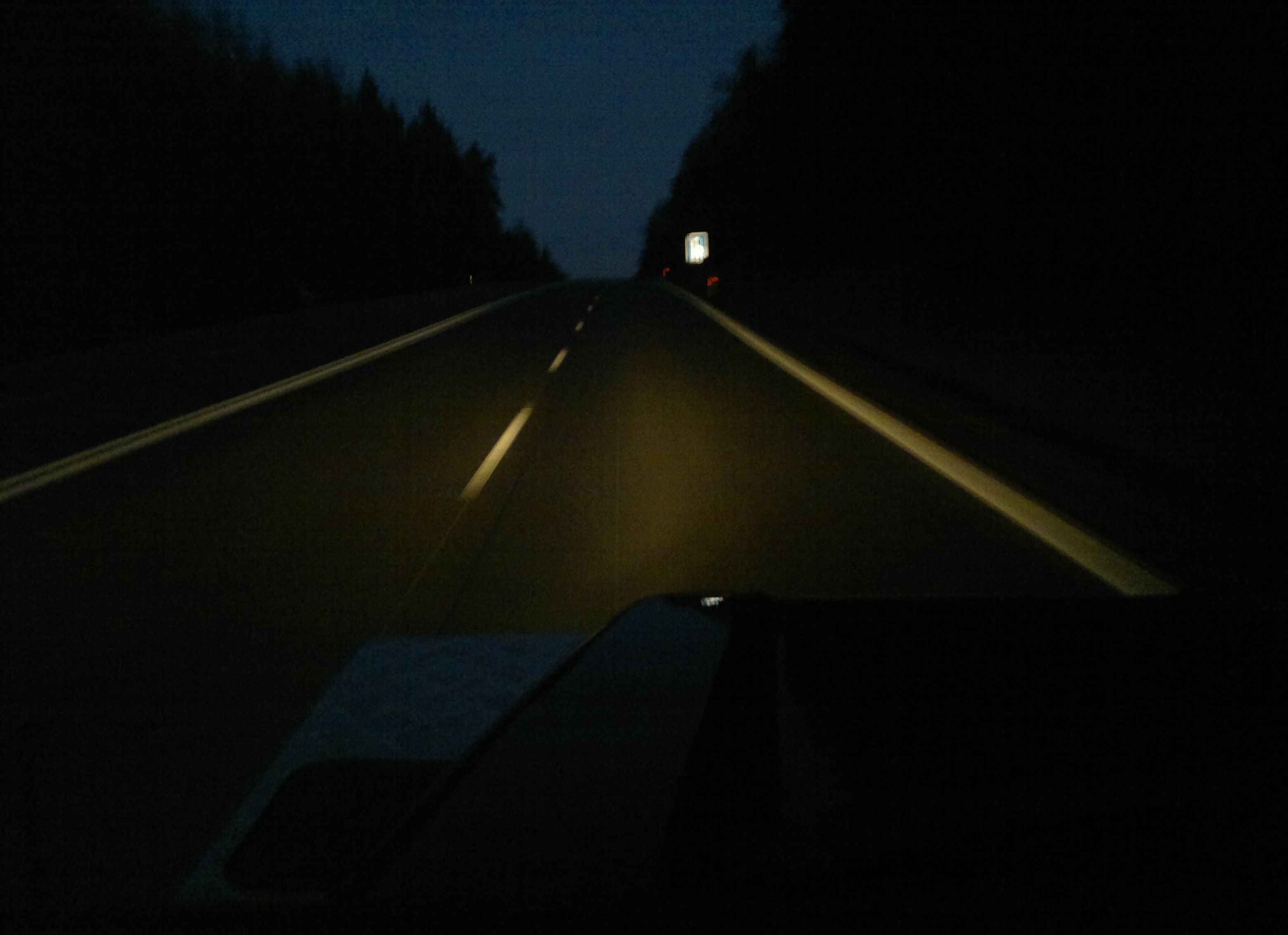

Takhle to vypadalo s původními žárovkami
Pro zajímavost - Takhle to občas vypadalo s původními žárovkami, když za mnou jel nějaký závodník z čeledi buzíčkovitých, co se mi lepil na zadek. Nasvícení bylo o poznání lepší i díky světlé výšce Defíka. Ideální bylo, když ještě netrpělivě rajtoval z leva doprava, to jsem měl opravdu krásně nasvícenou scenérii :lol:
A todle už jsou nové Philipsky. Hned jsou ty srnky a zajíci líp vidět...
