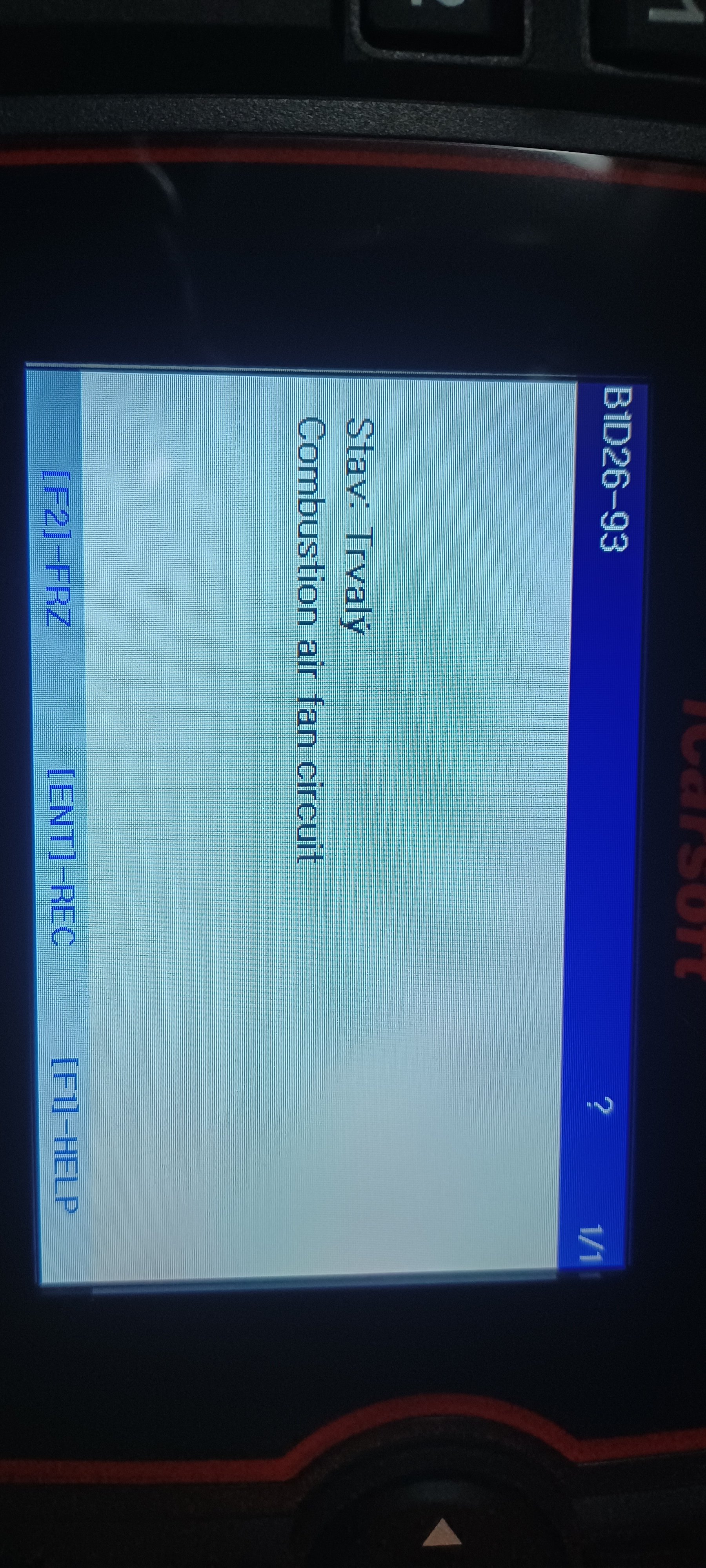

podla Diag
nepodareny opakovany start
nizka hladina paliva (mal som pol nadrze)
cim by som mal zacat kde hladat chybu ... celkom to v tej zime chyba

myslis, ze by som to Icarsoftom v3.0 zvladol ?jareku píše: ↑19 pro 2022 17:15 Ano, myslím ze všichni majitele D3 mají tyto zkušenosti… Webasto má tu vlastnost, že se po třech “špatných” startech zablokuje - buď je 3x po sobě málo paliva nebo se 3x po sobě nastartuje a do cca 10min auto opět vypne nebo kombinace obojího. Je potřebná diagnostika co to umí odblokovat a pak to zase většinou jede a člověk si to pamatuje… pokud se to bude stávat dále, je problem nejčastěji v topné komoře a to je pak na výměnu. Takže najdi v okolí někoho s dobrou diagnostikou a ten rychle pomůže. Nech ho rovnou udělat na webastu “kontrolní” cyklus cca na 15min… a tady na fóru je o tom dost napsané - je potřeba hledat…
No to nemam ...petr štrof píše: ↑19 pro 2022 18:08 pokud máš dodělané hodinky v kabině jde to kombinací tlačitka a pojistky v motoru , nemusíš na diagostiku
Nejsem odborník a tak nevim, jestli to icarsoft zvladne… já s nim jen mazu chyby… diagnostika se musí “dostat” přímo do topeni - takže pokud to Tvá verze dokáže, asi to odblokuješ.RomanS píše: ↑19 pro 2022 20:00No to nemam ...petr štrof píše: ↑19 pro 2022 18:08 pokud máš dodělané hodinky v kabině jde to kombinací tlačitka a pojistky v motoru , nemusíš na diagostiku

měl by to to umětRomanS píše: ↑19 pro 2022 17:37myslis, ze by som to Icarsoftom v3.0 zvladol ?jareku píše: ↑19 pro 2022 17:15 Ano, myslím ze všichni majitele D3 mají tyto zkušenosti… Webasto má tu vlastnost, že se po třech “špatných” startech zablokuje - buď je 3x po sobě málo paliva nebo se 3x po sobě nastartuje a do cca 10min auto opět vypne nebo kombinace obojího. Je potřebná diagnostika co to umí odblokovat a pak to zase většinou jede a člověk si to pamatuje… pokud se to bude stávat dále, je problem nejčastěji v topné komoře a to je pak na výměnu. Takže najdi v okolí někoho s dobrou diagnostikou a ten rychle pomůže. Nech ho rovnou udělat na webastu “kontrolní” cyklus cca na 15min… a tady na fóru je o tom dost napsané - je potřeba hledat…
Myslím že ICARSOFT to zvládne-aspon čo si pamatám.RomanS píše: ↑19 pro 2022 17:37myslis, ze by som to Icarsoftom v3.0 zvladol ?jareku píše: ↑19 pro 2022 17:15 Ano, myslím ze všichni majitele D3 mají tyto zkušenosti… Webasto má tu vlastnost, že se po třech “špatných” startech zablokuje - buď je 3x po sobě málo paliva nebo se 3x po sobě nastartuje a do cca 10min auto opět vypne nebo kombinace obojího. Je potřebná diagnostika co to umí odblokovat a pak to zase většinou jede a člověk si to pamatuje… pokud se to bude stávat dále, je problem nejčastěji v topné komoře a to je pak na výměnu. Takže najdi v okolí někoho s dobrou diagnostikou a ten rychle pomůže. Nech ho rovnou udělat na webastu “kontrolní” cyklus cca na 15min… a tady na fóru je o tom dost napsané - je potřeba hledat…
