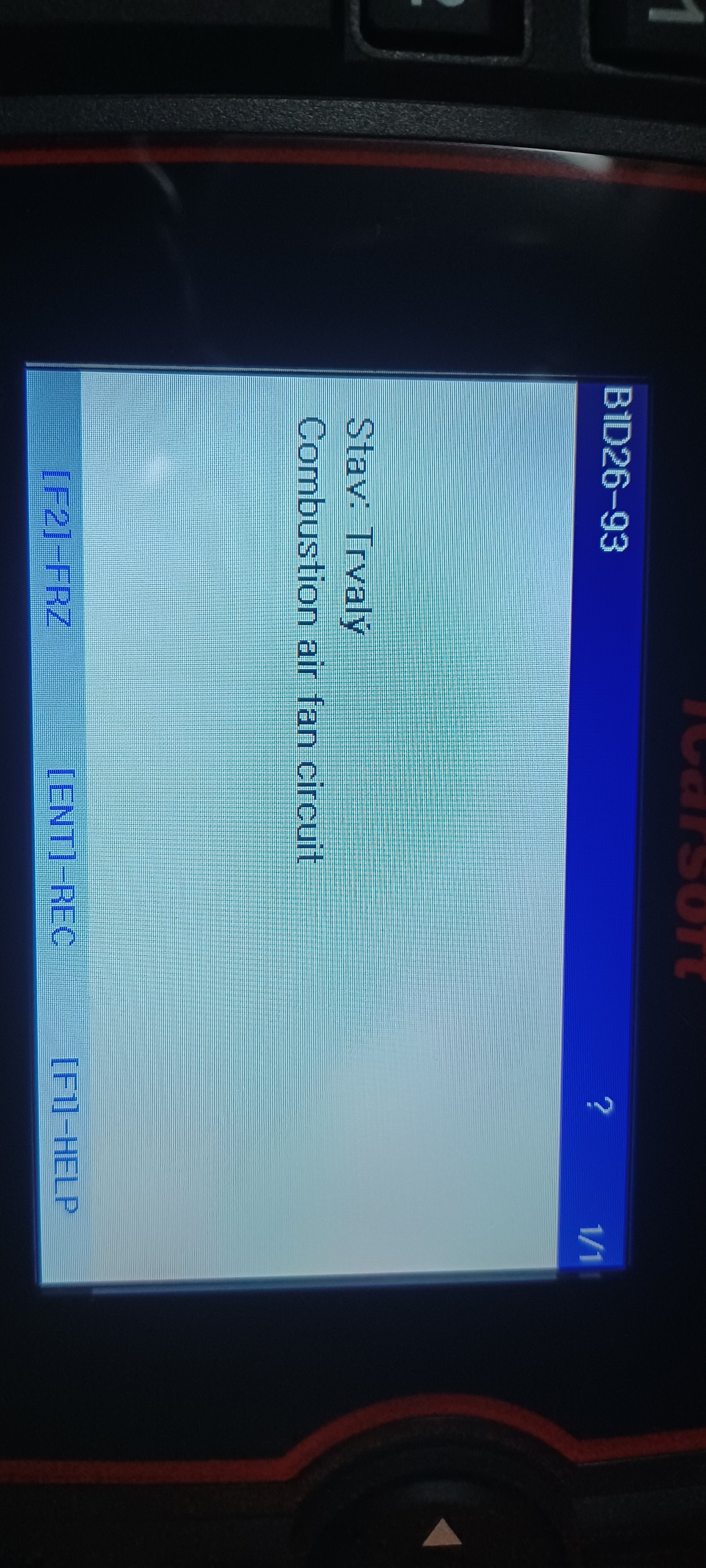

#10 Příspěvek od RomanS » 22 pro 2022 14:56
Toto mi vyhadzuje Icarsoft aj po vymazani ... stretol sa s tym niekto ???

#11 Příspěvek od Kokesek » 22 pro 2022 15:11
Spatny ventilator

#12 Příspěvek od MadTom » 22 pro 2022 18:21
Může být buďto vyloženě vadný, nebo někde shnil konektor, nebo se jenom netočí - ono to má snímání, protože je zatuhlý na ložiskách, nebo je v topení tolik bordelu, že se prostě neroztočí. Jediné řešení bude webasto ven a rozborka.

#13 Příspěvek od hop » 05 led 2023 18:42
Rovnou rozeber hořák a celý to vyčisti. Hlavně ten porcelánovej kus, do kterýho je zasunutá žhavička.
