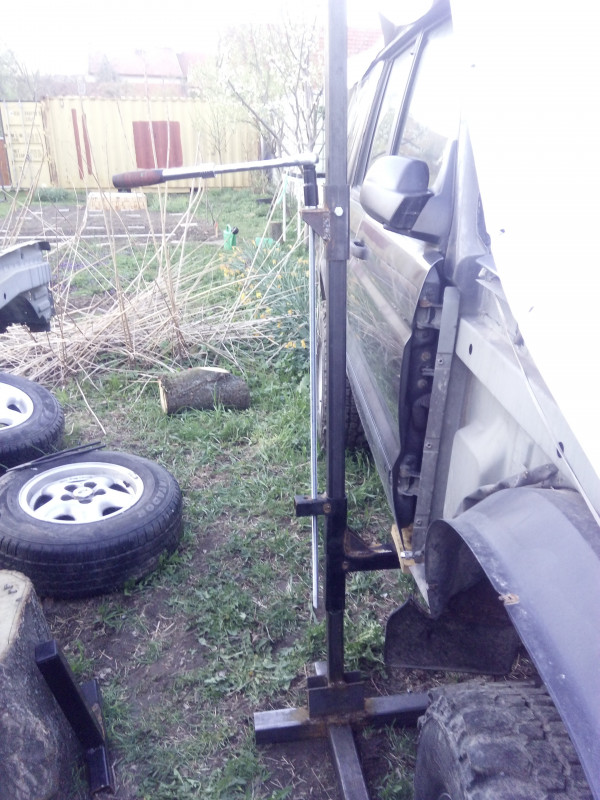

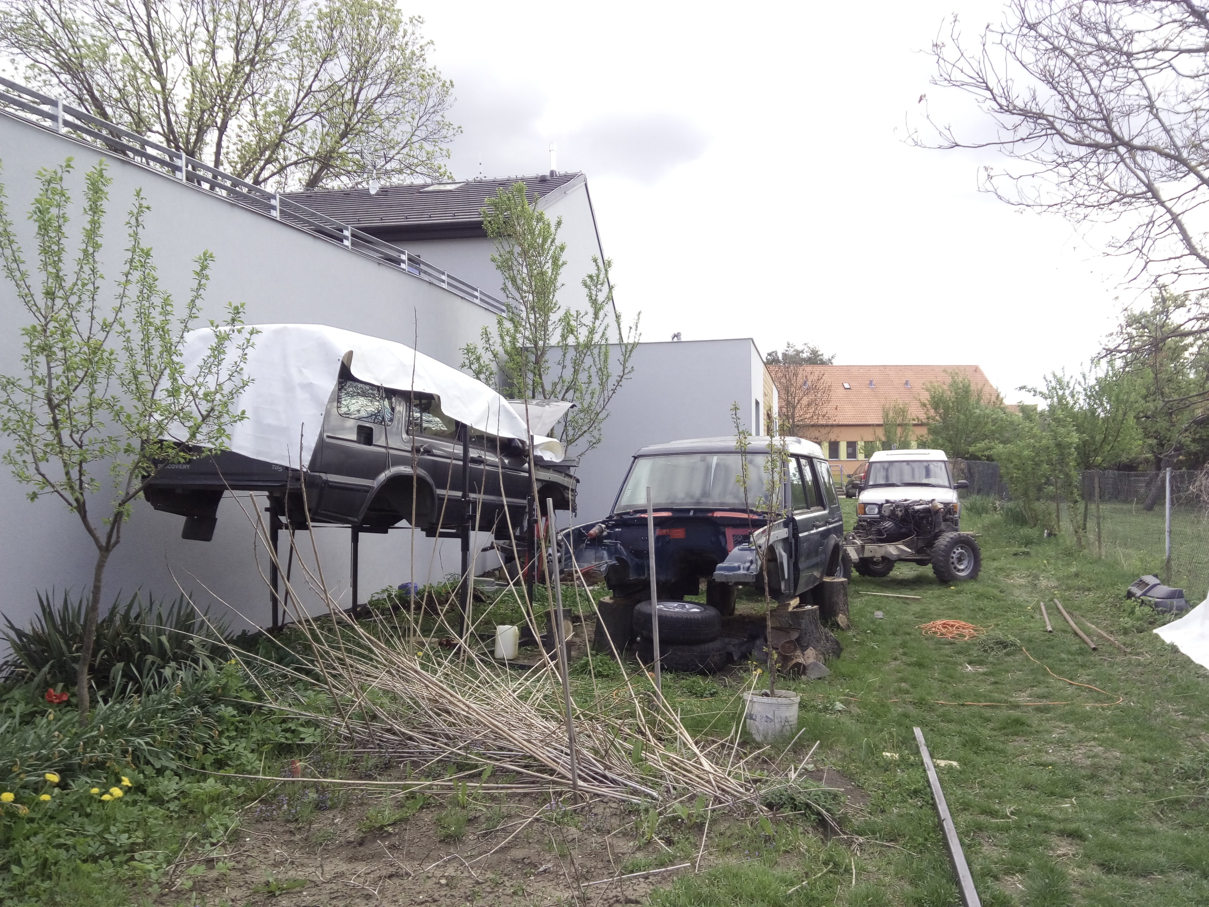

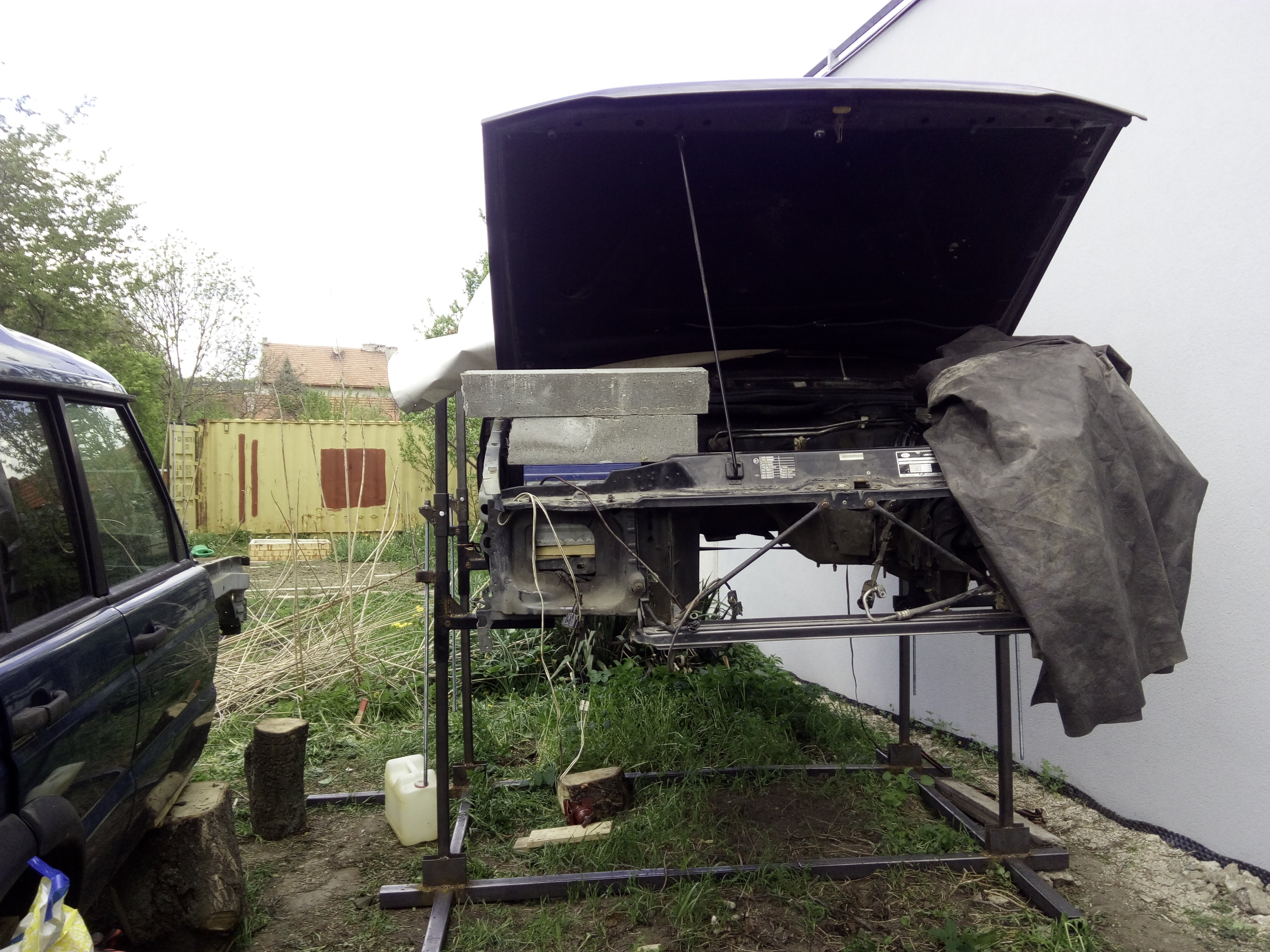

Re: Rr 320 tdv8 turbo
Ne teda 320 ale D2.
Pravě z důvodu abych se pak trefil zpět na rám jsem použil šroubovice M16. Myšleno to bylo jen na boudu, ale při testu jsem tím zvedl celé auto.
U D2 a s tím, že jsem si nastudoval manuál a samozřejmě nějaky youtube tak asi půl dne. Je to relativní. Někdy je povolení šroubu na 20 sekund, někdy na 3 hodiny. Ten "zvedák" mi zabral tak den, ale je univerzální, jde různě rozsouvat. Teď ho má strýc na renovaci staré škodovky.VladaRRTDV8 píše: 21 lis 2022 17:39 Přesně něco takového jsem mysleljak dlouho to trvalo cca demontáž kabiny??
Podívej se třeba na tohle, aď máš trochu představu.
