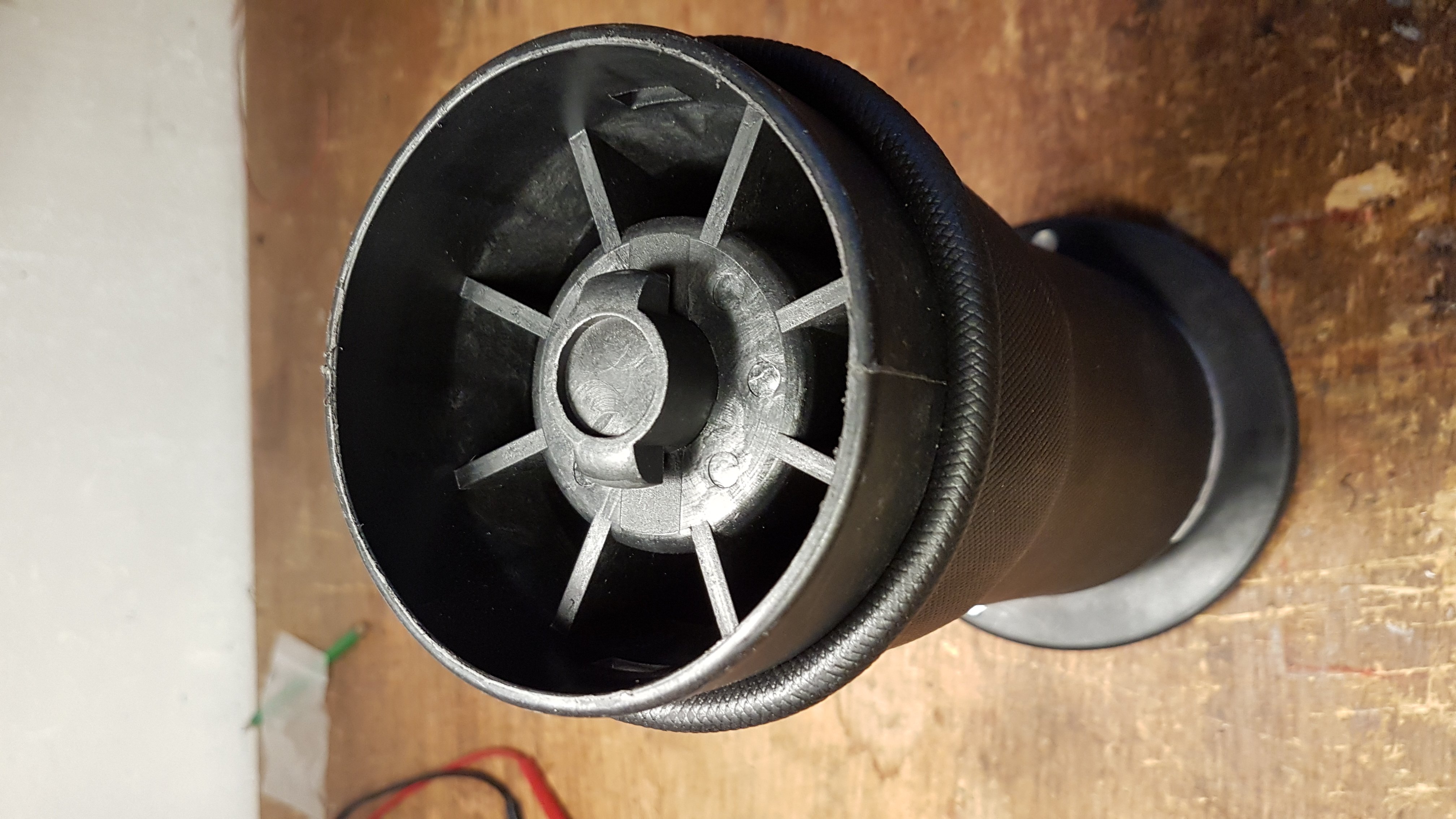

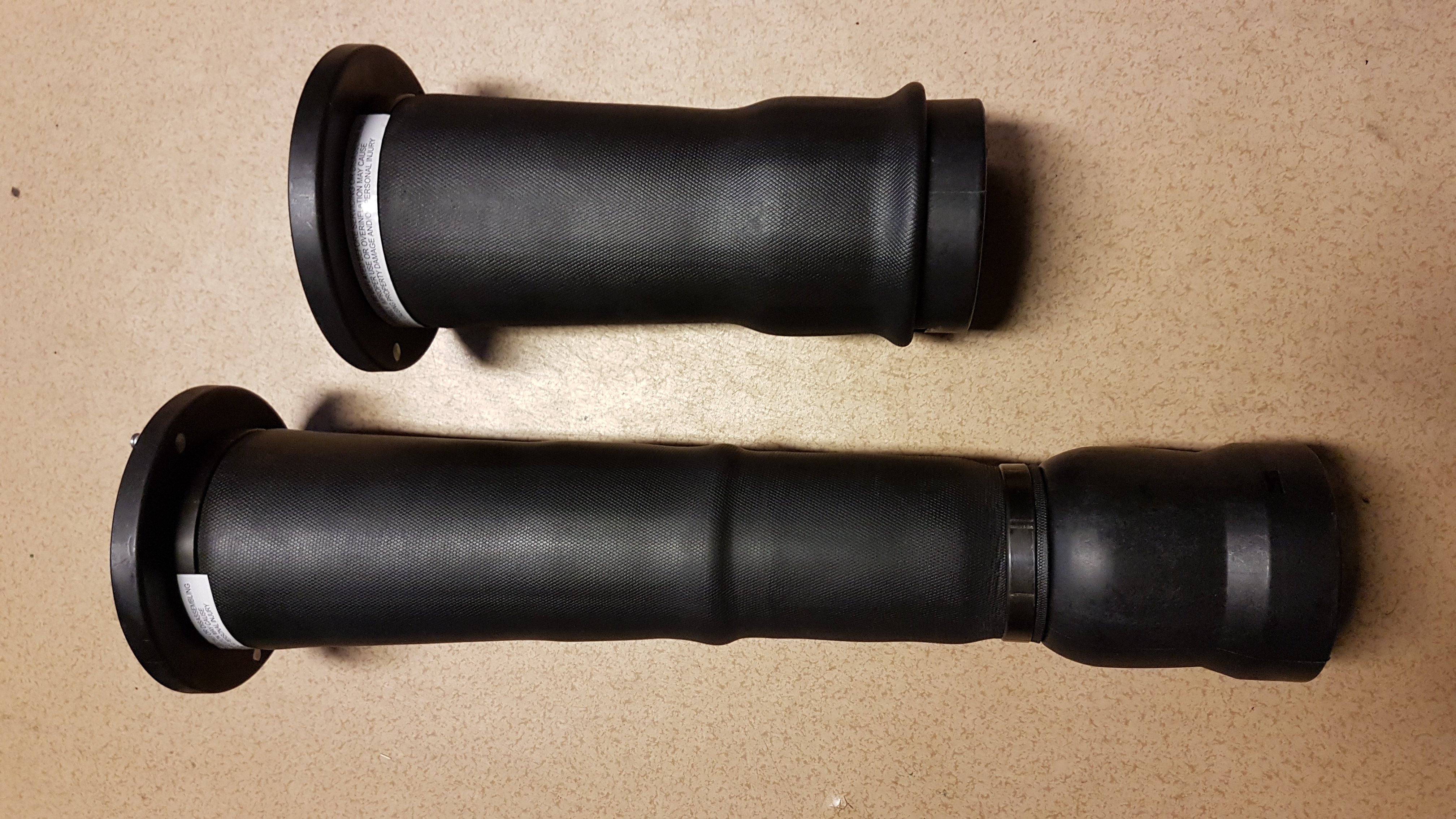

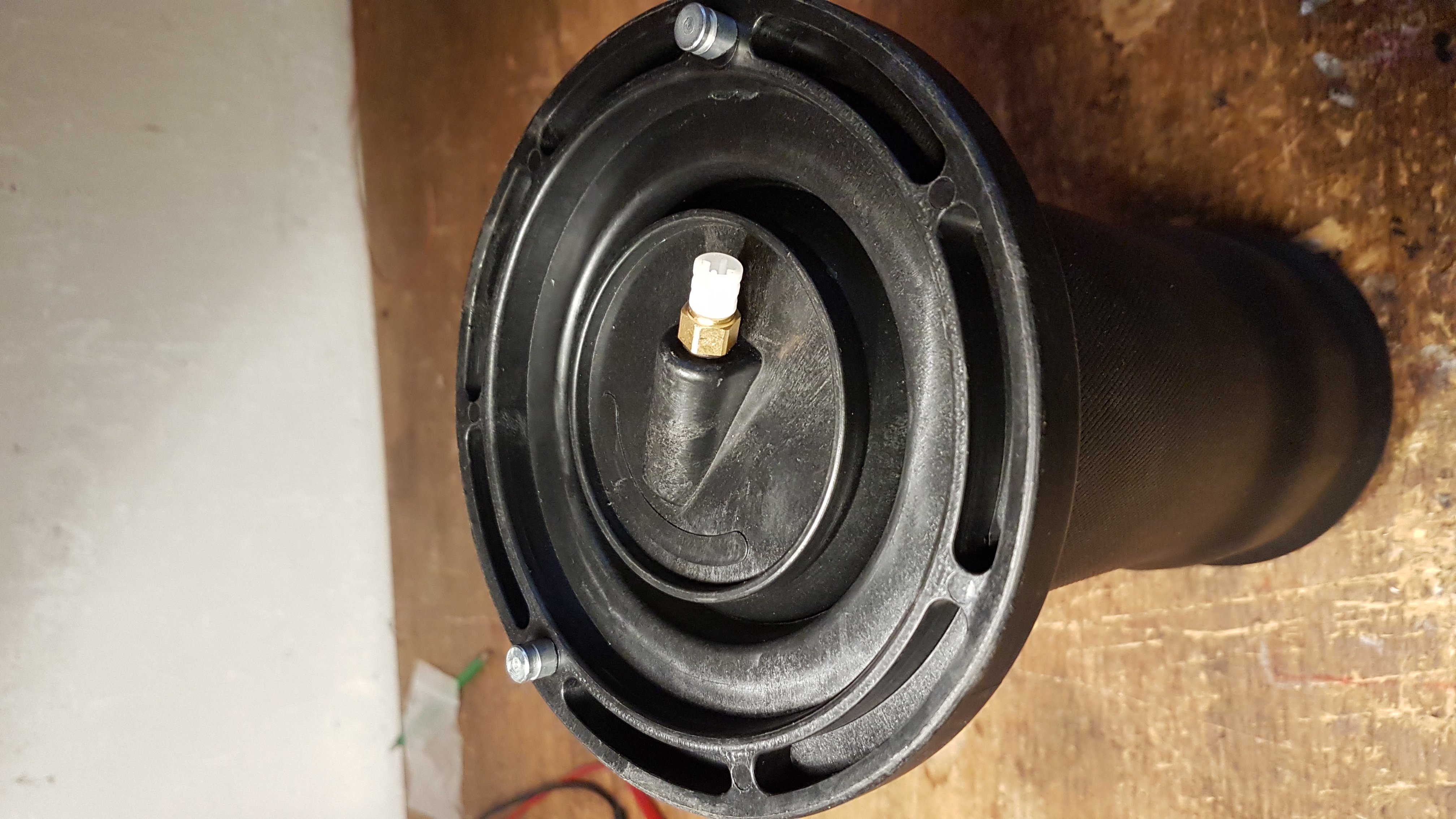

Na ebay som kupil cinske mechy na D2 za cenu 69€. V cene su dva mechy vcetne postovneho. Zaruka 2 roky. Po rozbaleni som bol prekvapeny robusnostou a preciznostou prevedenia. Posledne som kupoval Dunlop za 200€ a vydrzali 5 rokov. Ma niekto skusenost s cinskymi mechmi?

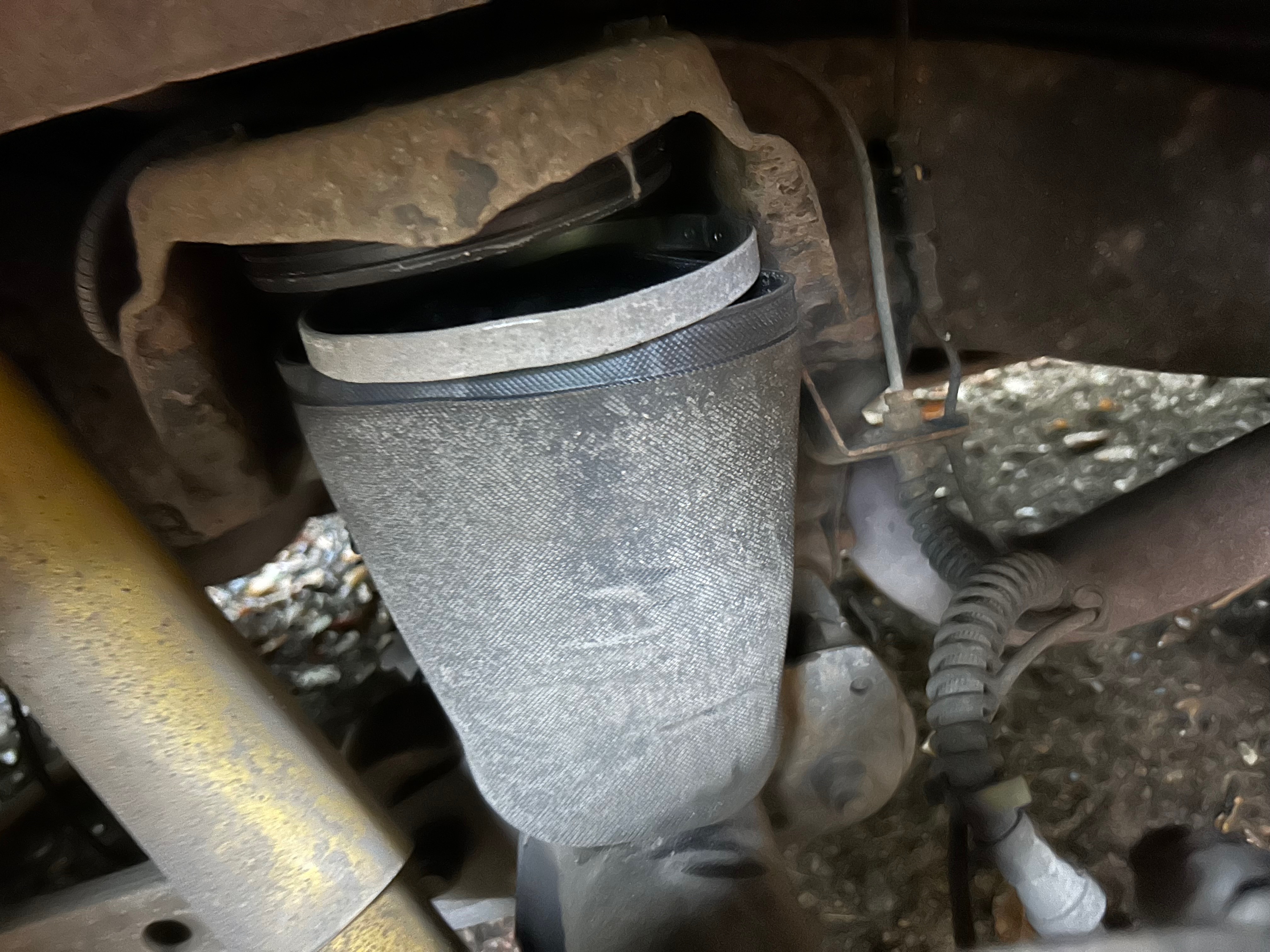

Tak bohuzial nevydrzali. Nahodil som vtedy len jeden a po roku pri jazde terenom som vyvesil zadnu napravu a mech sa vytrhol z horneho uchytenia. Mam teraz 2 roky Arnot a zatial drzi. Esteze sa to da tak lahko vymenit.

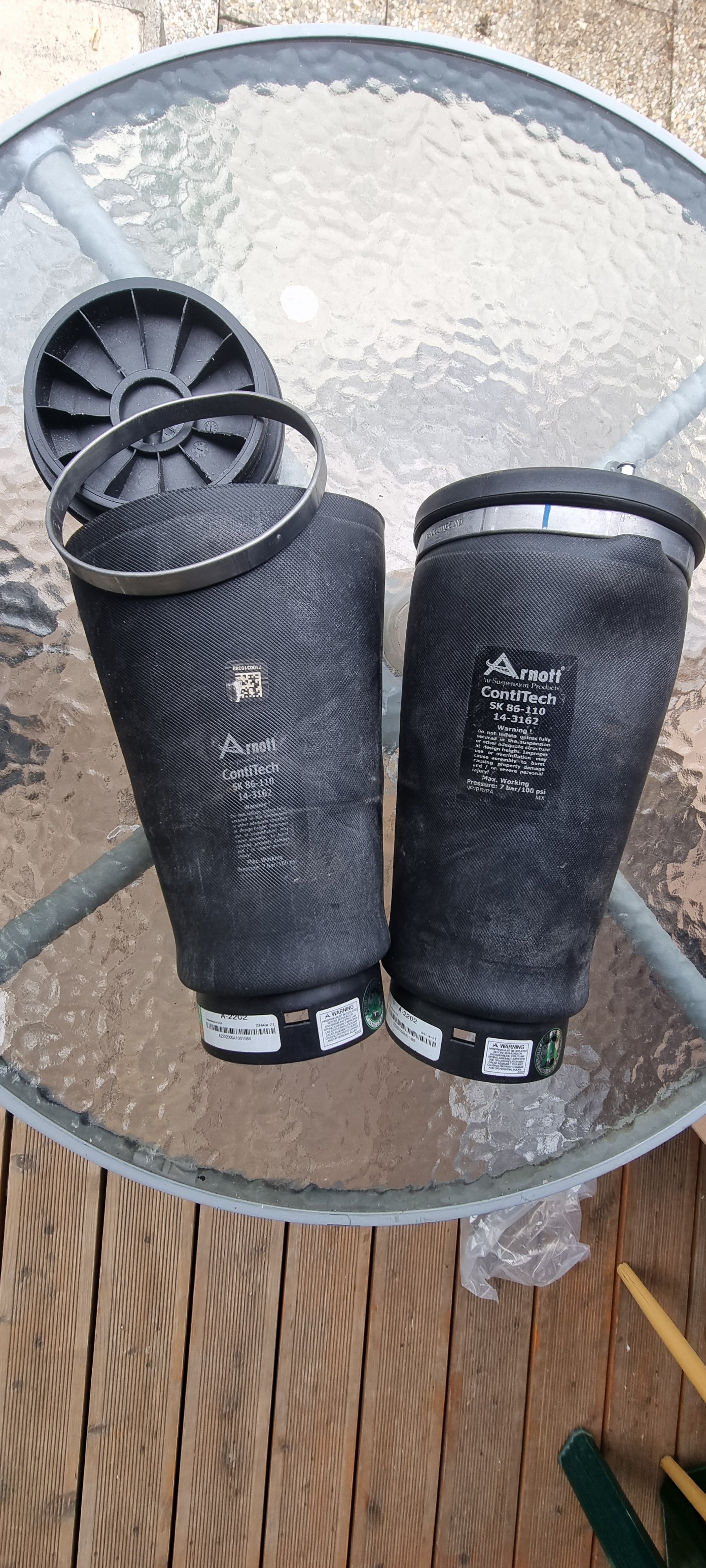

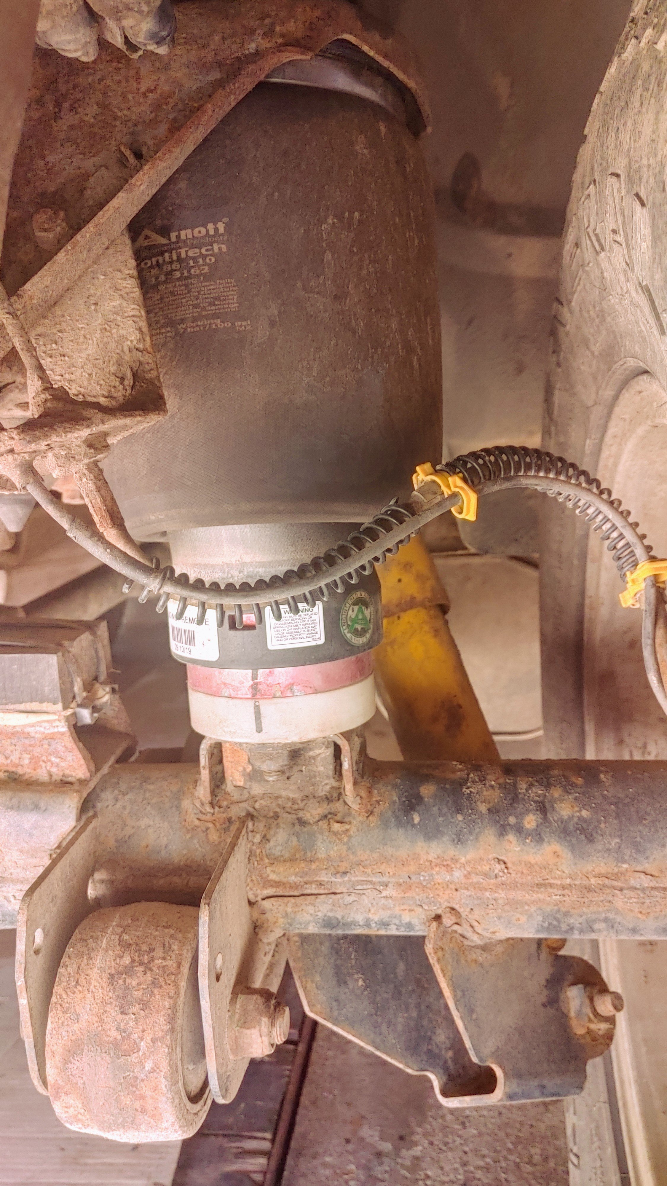

To suhlasim ze cena je super ALE arnotty buchaju ako balonky na Jarmoku.
Zo 4 kusov vyzulo 4.
Tak sa kupili Contitechy a klud.
Posledny par arnotov som uz nevracal ,lebo poslali peniaze a tovar uz nechceli ani zaslat. Tak som urobil ako na mojom cinskom mechu podlepil som ich mamutom zakrimpoval a zatial drzia bez akeho kolvek uniku vyse polroka a dotycny vysmiaty.Moj podlepeny Cinsky mech (P38)drzi uz vyse roka.

Krimpoval som to na dva razy,lebo vyrobil som si pripravok na lis ale ako nahle som zacal natlacat obruc tak mi malo tendenciu natiahnut vankus cez lem co nebolo dobre.Tak som to skusil na drzaka uchytit do zveraka a dvoma blickami to natiahnut na plast s dostatocnou presnostou,tak aby guma drzala.
Podliepal som to medzi plastom a vankusom ,ale jemne som dal aj pod obruc sluzilo to aspon ako mazivo a lahsie sa to nasadzalo.
Samozrejme ze by sa to dalo este vylepsit z tym pripravkom bolo by to pohodlnejsie ,ale potreboval som to skusit ako to vydrzi.
A ako hovorim 6 mesiacov su nasadene 2 arnotty lepene na D2 a 1 rok mam lepeny lavy predny P38 Cinsky a ziadny problem.
Auta su pracanti cize vlecky a teren samozrejmostou.
Je to test zo zvedavosti urcite na dovolenkove jazdy clovek nebude lepit kraviny,ale osadi to co tam ma byt poriadne.
