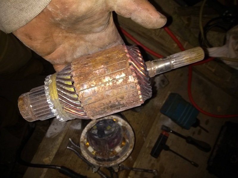

Mě šlo hlavně o bezpečnou a gramotnou elektroinstalaci. Naviják se bude používat párkrát do roka, zato většinou celý den, tak ať nemám z Defa hromádku popela... Zkušenosti nemám, tak to rád zadám někomu znalejšímu...
Nicméně naviják jsem dnes poprvé od nákupu vyzkoušel...cvakání selenoidů slyšet bylo, ale to bylo tak vše...
Rozebral jsem převodovku a hnus nepromazanej...
Rozebral jsem motor a hnus zateklej...
A tak k poptávce na nárazník přidávám ještě otázku, kampak pro náhradní díly Warn? :Sorry:

#4 Příspěvek od Otloukánek » 20 úno 2022 22:38
Re: Nárazník pro naviják Def Td5/Warn 26626
#5 Příspěvek od MadTom » 21 úno 2022 02:50
Na první pohled to nevypadá hezky, ale ani nepravidelně. Každopádně problémy s elektrikou nemusí být přímo v navijáku. A aby to bylo celé OK, musí být OK i zbytek elektriky v autě.
Podle fotek celé rozebrat, vyčistit od bordelu a potom se uvidí, jestli opravovat a shánět díly, nebo vzít nový naviják. Nějaká čína může být ve výsledku levnější a funkčně je to to samé.

neboj se toho. pokud vymenis doma vypinac tak opravis i tohle. mrkni na youtube tam je skoro vsechno. podle nejakeho navodu to tam zrepasnes. dily naa warna ma mam pocit dajblych nebo skus ebay :yes

Tak vyměnit doma vypínač není žádnej problém, jenom potom trochu hřeje a nakonec změní i tvar :wink:
