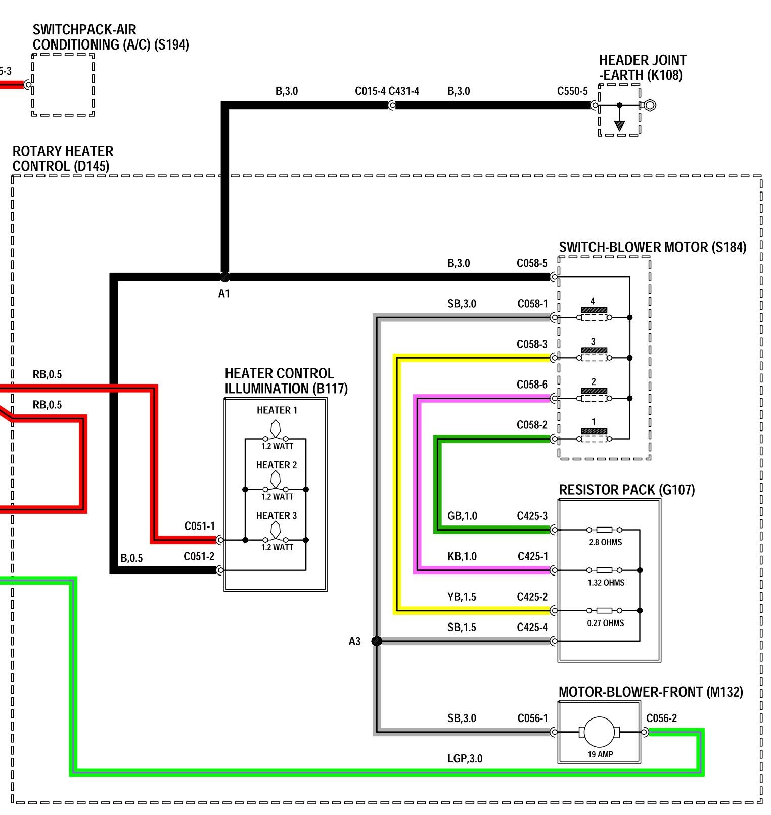

Bude to asi spise dotaz na (auto)elektrikare....nastartuju auto, zapnu ventilator na plno a normalne funguje a po chvilce (tak 1 minuta zhruba) zacne kolisat, az kolikrat spise ani nejde nebo si fouka fakt nepatrne. Ale je poznat, ze ty otacky kolisaji, ale uz nejde nikdy na plno..spise tak na 10-20% maximalnich otacek.
Kdyz pak auto vypnu a nastartuju po chvili znovu, tak opet ze zacatku normalni plny tocky a po chvilce opet to same.
Asi to bude hovadina, ale ja se v elektrice nevyznam...
(Alternator dobiji, otacky ventilatoru kolisaji bez vlivu otacek motoru.)
Vnitrni ventilator - kolisaji otacky.

Může to dělat špatný kontakt, který se odběrem na plný luft vyhřeje a začne špatně vést proud. Při max fuku to bere (dle schémat ) skoro 20A. Může být špatný kontakt na přívodu od kostry, na přepínači intenzity fuku nebo i v samotném motoru větráku. Když to dělá při max stupni, tak je asi zatím mimo podezření odporový blok, protože ten je v tomdle případě vyřazený.
Začni tím nejjednodušším - zkontroluj pojistku č.4 (25A) v pojistkovce v kabině. Jestli není zoxidovaná, posviť do její patice jestli není opálená, vyhřátá..., kdyžtak aspoň preventivně prostříkni "kontaktolem".
Daly by se samozřejmě proměřit Ohmmetrem obě cesty - od Plus i od kostry směrem k motoru, ale to nevim jestli je pro Tebe.
Zjednodušeně bych pokračoval motorem - odpojit od něj konektor a připojit jej přes dráty na přímo k baterce, jestli se to projeví taky. Doporučuju i na tendle pokus vložit do přívodu, byť improvizovaně, pojistku. Co kdyby.
A nebo nechat konektor připojený a jen přivést = napíchnout kostru přímo. Tím se bypassne origo kostra, přepínač i odpory. Zelený s fialovým proužkem je přívod + od pojistky, takže kostra se kdyžtak musí píchnout do šedého s černým proužkem.

No, vzhledem k tomu, ze startovani uz mam taky natvrdo drat z baterie primo do starteru a tlacitko na startovani schovane, tak holt asi bude i vetrak natvrdo (pripadne teda pres pojistku).
Odzkousim moturek a uvidime. Nemam garaz, tak me to ceka delat pod sirakem.
