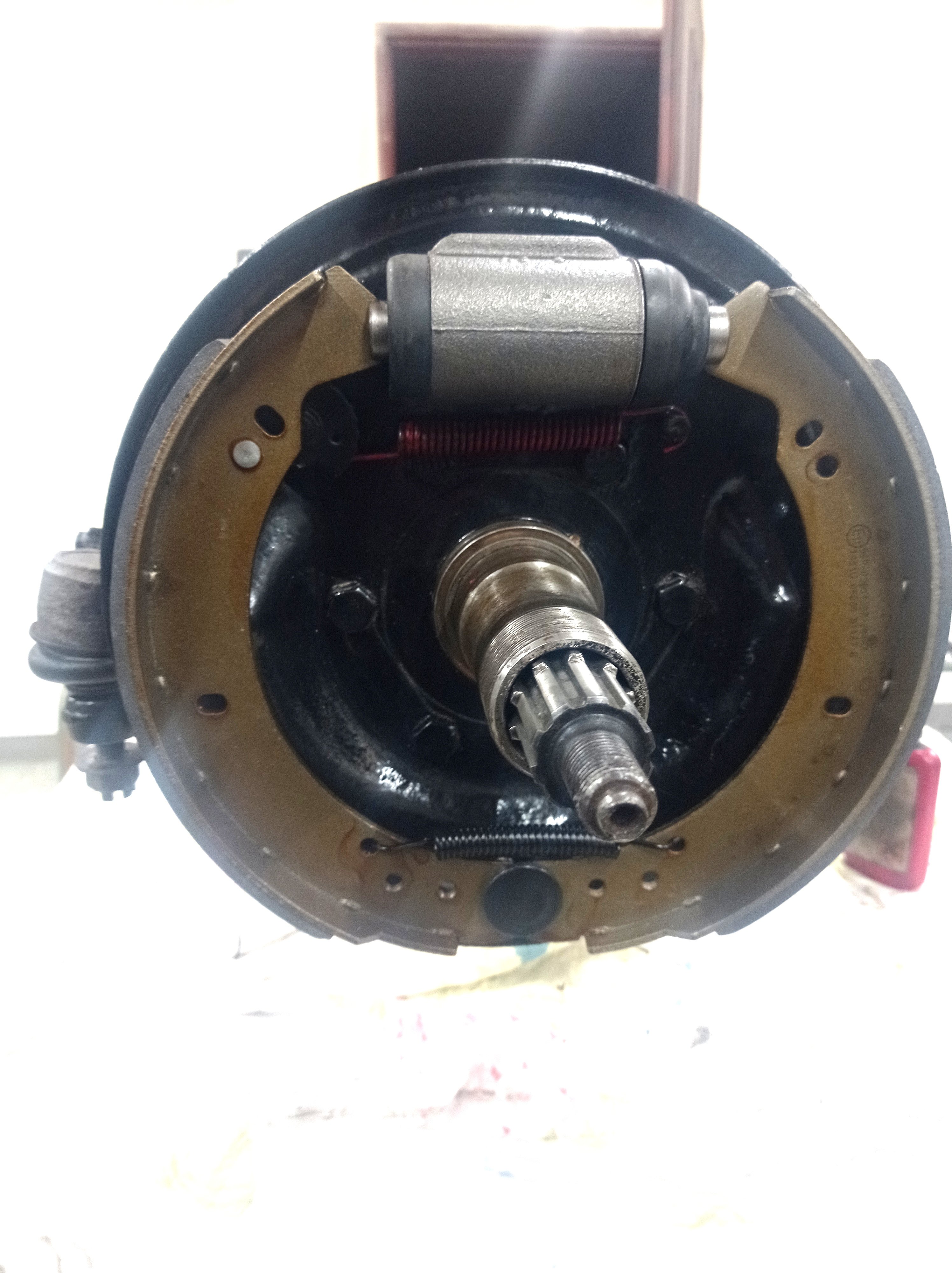

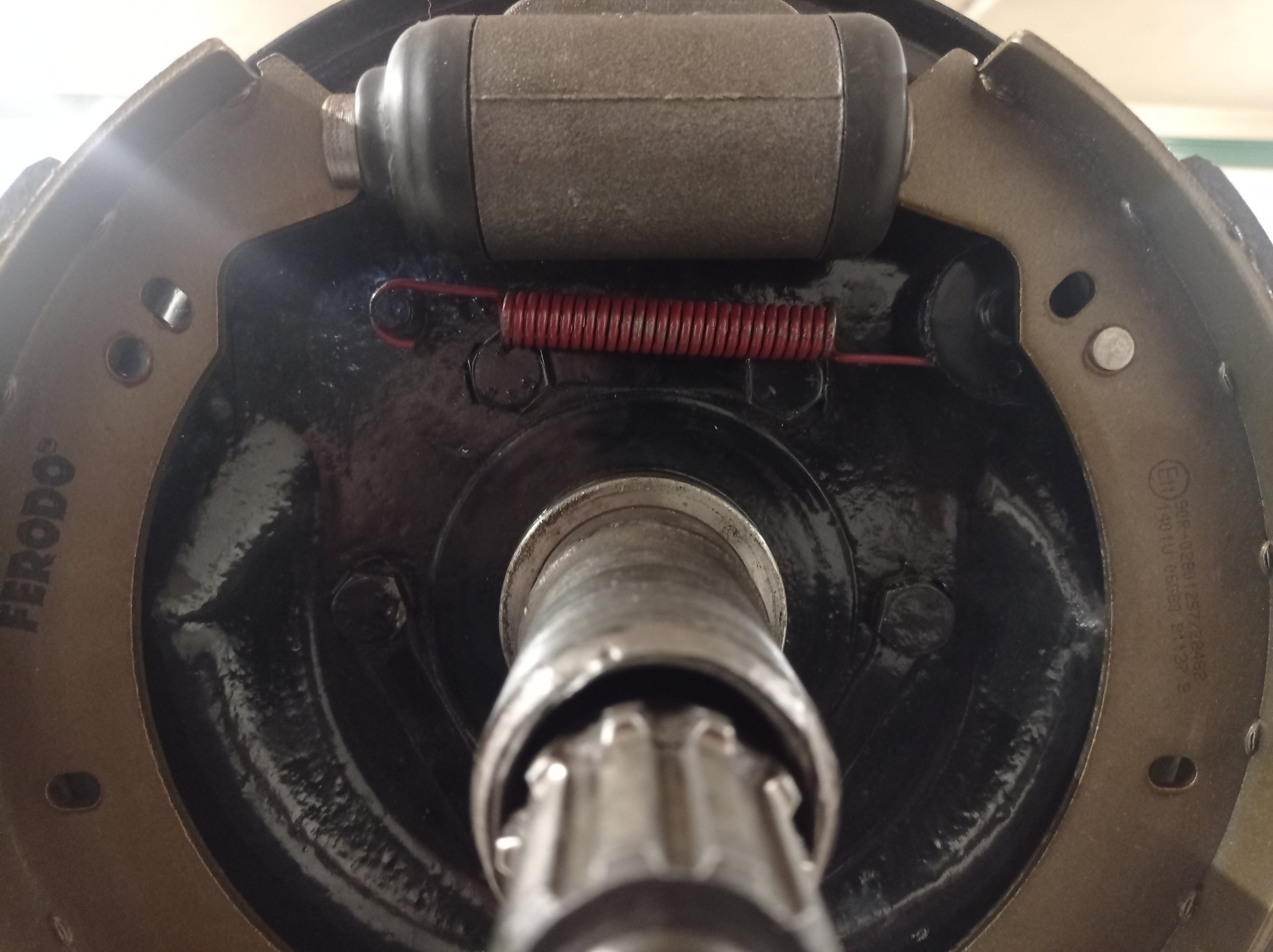

Takhle to mam

#358 Příspěvek od Allik » 06 led 2022 08:42
spodní pružinka jde zevnitř, jinak asi dobrý

#359 Příspěvek od tomáš štěpnička » 06 led 2022 08:50
ale to asi její sílu nezvýší?....prostě nemá dost síly aby tu paknu nahoře přitáhla směrem do válečku ...pružinka co je v prasátku má prostě vetší sílu a váleček s paknou vytlačuje až na buben
