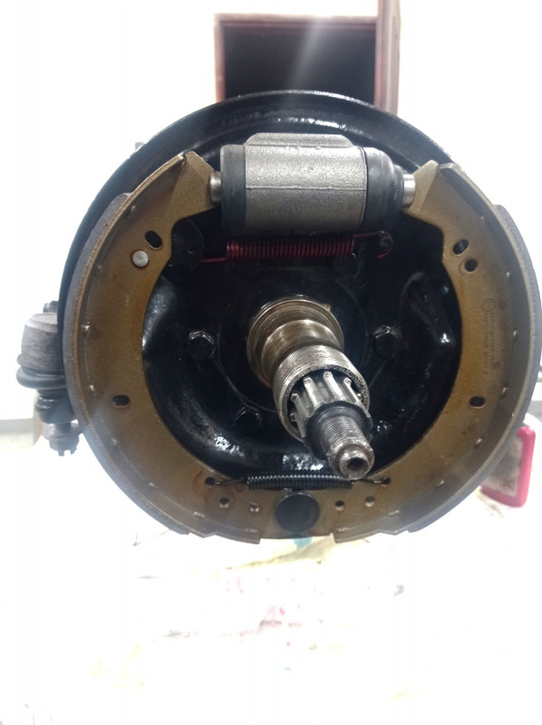

Tu k excentru tam mam,a to je dalsi nepochopitelná věc...proč neni excentr na obe pakny :roll:

U 10" brzd je to takhle správně, excentr a pružina jsou jen pro náběžnou čelist

Takže úběžná čelist se permanentně ojíždí ....to je ale blbost žejo

ona vlastně ta chybějící pružina nahrazuje chybějící excentr ,když dám pružinu,tak budu mít vlastně velký krok na pedálu,je žádoucí mít paknu co se stále opírá o buben...to je blázinec :devil

Ahoj Kubo.copak to já chápu...až na jednu věc...ta jedna pakna se bude rychleji ujíždět +ten jeden váleček v krasátku vzhedem k tomu že se nebude díky pružině vracet o kousek zpět,tak bude mít tendence přireznout. Doufám že se máte fain...přeji vše nej v novém roce do teplých krajin :drink

Fakt to neřeš,funguje to bezvadně.Vždyť jsi to před renovací rozebíral tak víš jak to bylo opotřebené ne?A přireznout mají tendenci všechny brzdy když se s autem málo jezdí,i kdyby byly z ára :chuckle

Stejně se mi to nějak nezdá...když točím bubnem ve směru ,,na couvačku,tak to přibržduje dost...to neni normální

Asi delam neco špatně,mam to tam tak jak radí odborníci,tak nevim.... Už mam toho vehiklu fakt dost

To máš blbě poskládaný, to nemůže takhle dělat... :P

Tak to je mi samozrejme jasný že tohle to dělat nemůže,ale co je špatně🙄

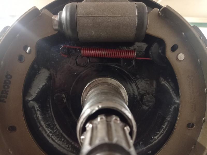

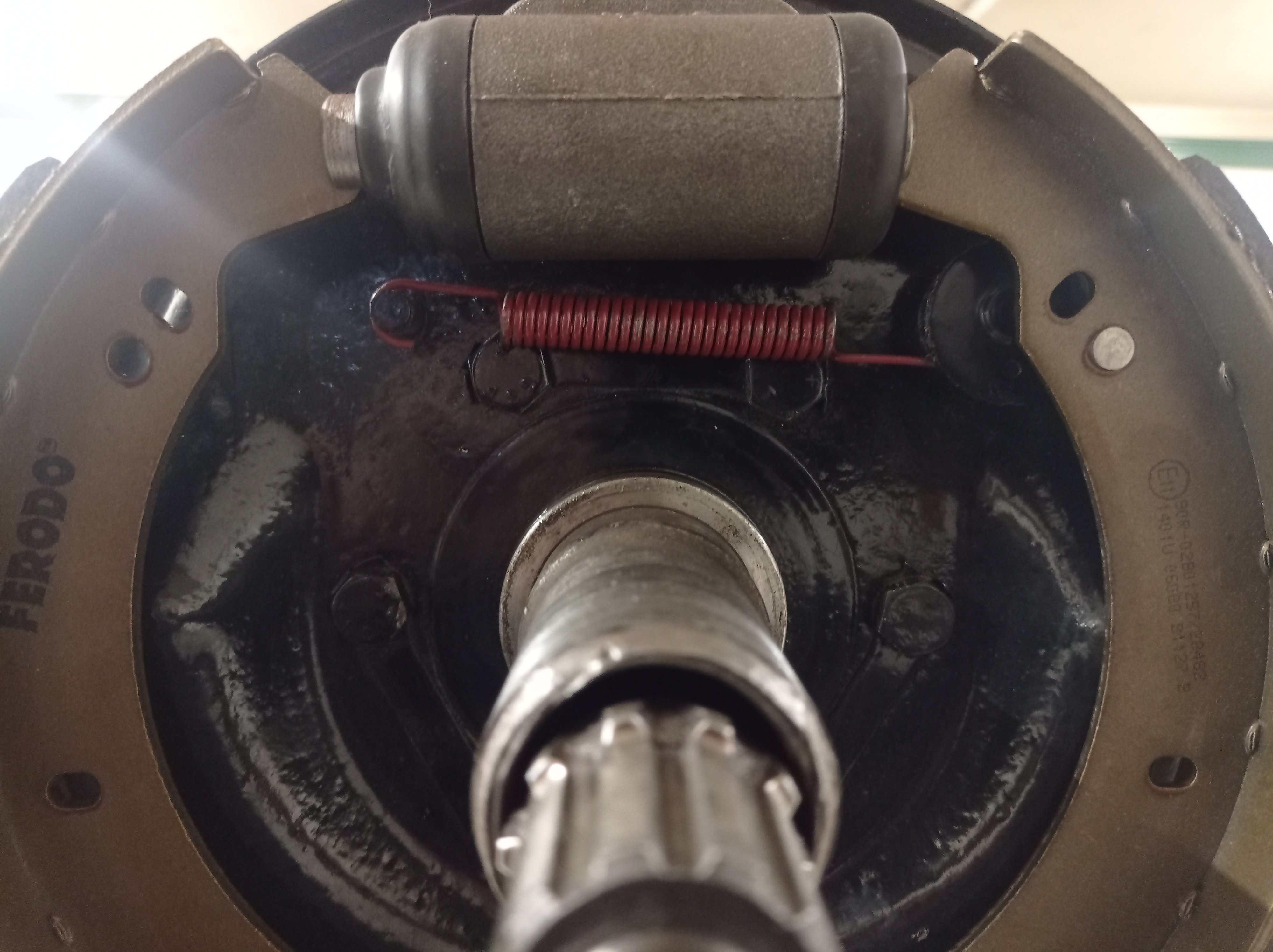

Takhle to mam

spodní pružinka jde zevnitř, jinak asi dobrý

ale to asi její sílu nezvýší?....prostě nemá dost síly aby tu paknu nahoře přitáhla směrem do válečku ...pružinka co je v prasátku má prostě vetší sílu a váleček s paknou vytlačuje až na buben
