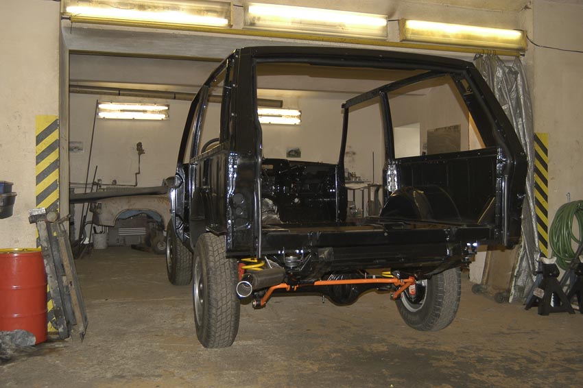

#91 Příspěvek od Neklan » 09 pro 2008 18:19
Vstávání Fenixa z popela pokračuje.

#93 Příspěvek od Neklan » 09 pro 2008 18:21
I v motorovém prostoru se zapracovalo - výfuk je už kompletní, včetně všech úchytů a silentbloků, svody byly "ošetřeny" tepelně izolačním obvazem.

#98 Příspěvek od Neklan » 12 pro 2008 16:52
Na Rangiem přibylo spoustu užitečných maličkostí, jako např. střecha, která není jen položená na zkoušku, ale už definitivně připevněná.
Zadní sloupky byly nově potaženy koženkou, zbývá očistit plastové mřížky jejich průduchů a vše nasadit napevno. Uvnitř přibyly nosníky podlahy v kufru, držáky zadních opěradel a spoustu dalších na první pohled neviditelných nezbytností. Všechny spoje karosářských dílů jsou utěsněny a vše se bude polepovat odhlučňovacími panely. V příštím týdnu nás čeká oblékání do aspoň některých skinů, tedy povrchových hliníkových panelů a kompletace stropního podhledu. Stěrače jsou už také namontovány a pracuje se na topení - vše se musí vyčistit, přetěsnit a složit, molitanové vložky znovu vyrobit.
