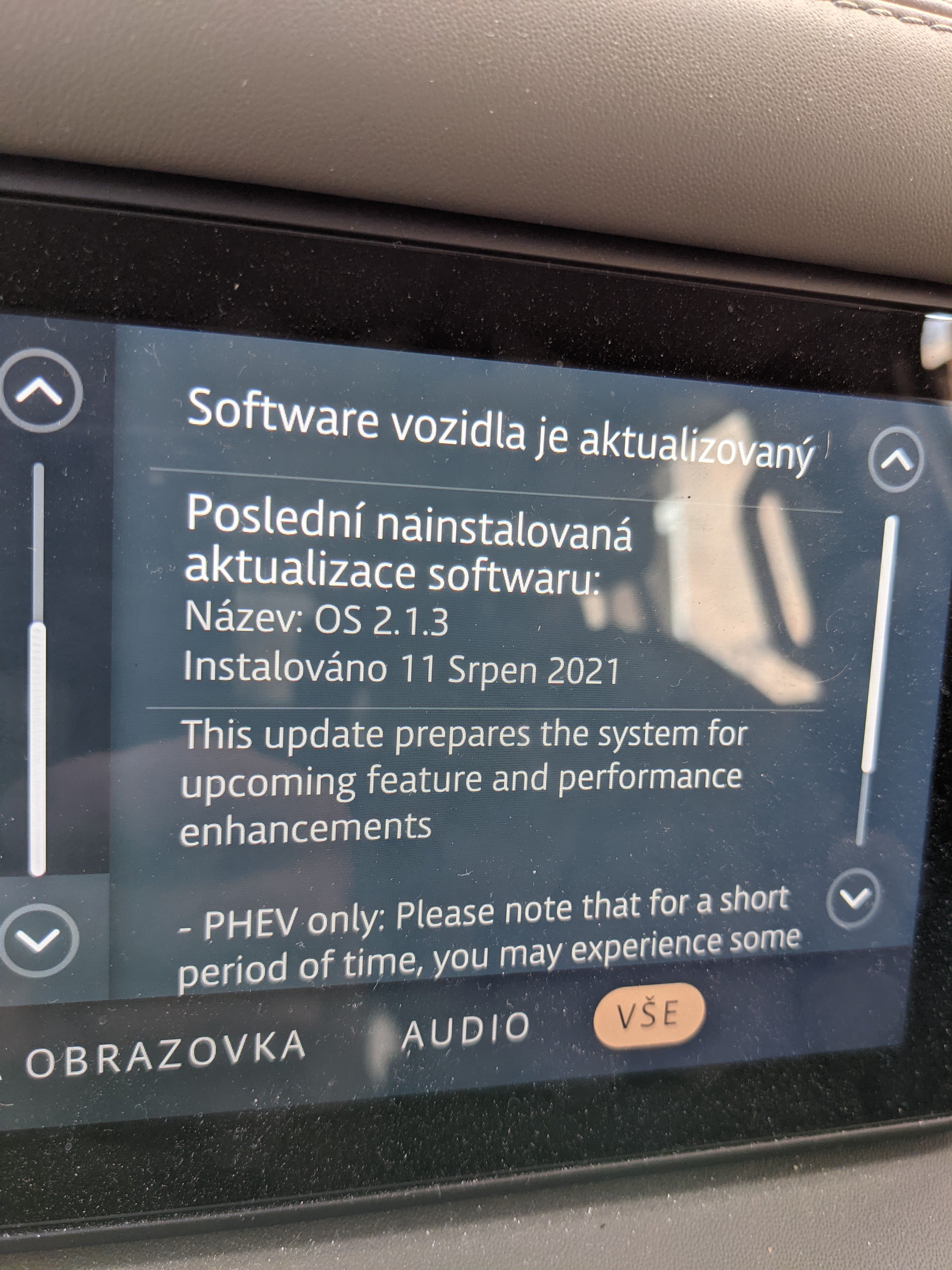

Ahoj majitelé nového defa,
chtěl jsem se zeptat - po včerejší aktualizaci software mi přestaly fungovat kamery a taky mi nejde Car Play. Máte to někdo podobně?
Jako samozřejmě mě to nepřekvapuje, je to Land Rover, ale trochu mě to sere :-D
Dokusan
Příspěvky: 298
Registrován: 13 lis 2020 20:49
tel.: 606728797
Re: Nástupce Defendera- Defender 2015 .
#1671 Příspěvek od Dokusan » 05 říj 2021 12:13
Jakou máš aktuální verzi softwaru?
Zkus restart PIVI

Dokusan
Příspěvky: 298
tel.: 606728797
#1673 Příspěvek od Dokusan » 05 říj 2021 15:19
Vladicek píše: 05 říj 2021 13:26
Dokusan píše: 05 říj 2021 12:13 Jakou máš aktuální verzi softwaru?
Zkus restart PIVI
jako myslíš obnovu do továrního nastavení?
Ne, jen restart. Nicméně některé předvolby se ti tuším neuloží.
Jinak na foto je má poslední aktualizace
Medved
Příspěvky: 114
Registrován: 15 pro 2015 16:59
auto: 110 + DS
#1674 Příspěvek od Medved » 06 říj 2021 08:42
Taky mám OS 2.1.3 a zatím všechno funguje jak má. Ale v minulosti mi třeba komplet vypadnul zvuk, takže zmíněný restart zatím vyřešil vše a ani nic mi nezmizelo, nebo jsem nezaznamenal :D
Restart = nastartováno, zařazeno P a držet vypínání infotainmentu cca 20-30 vteřin
