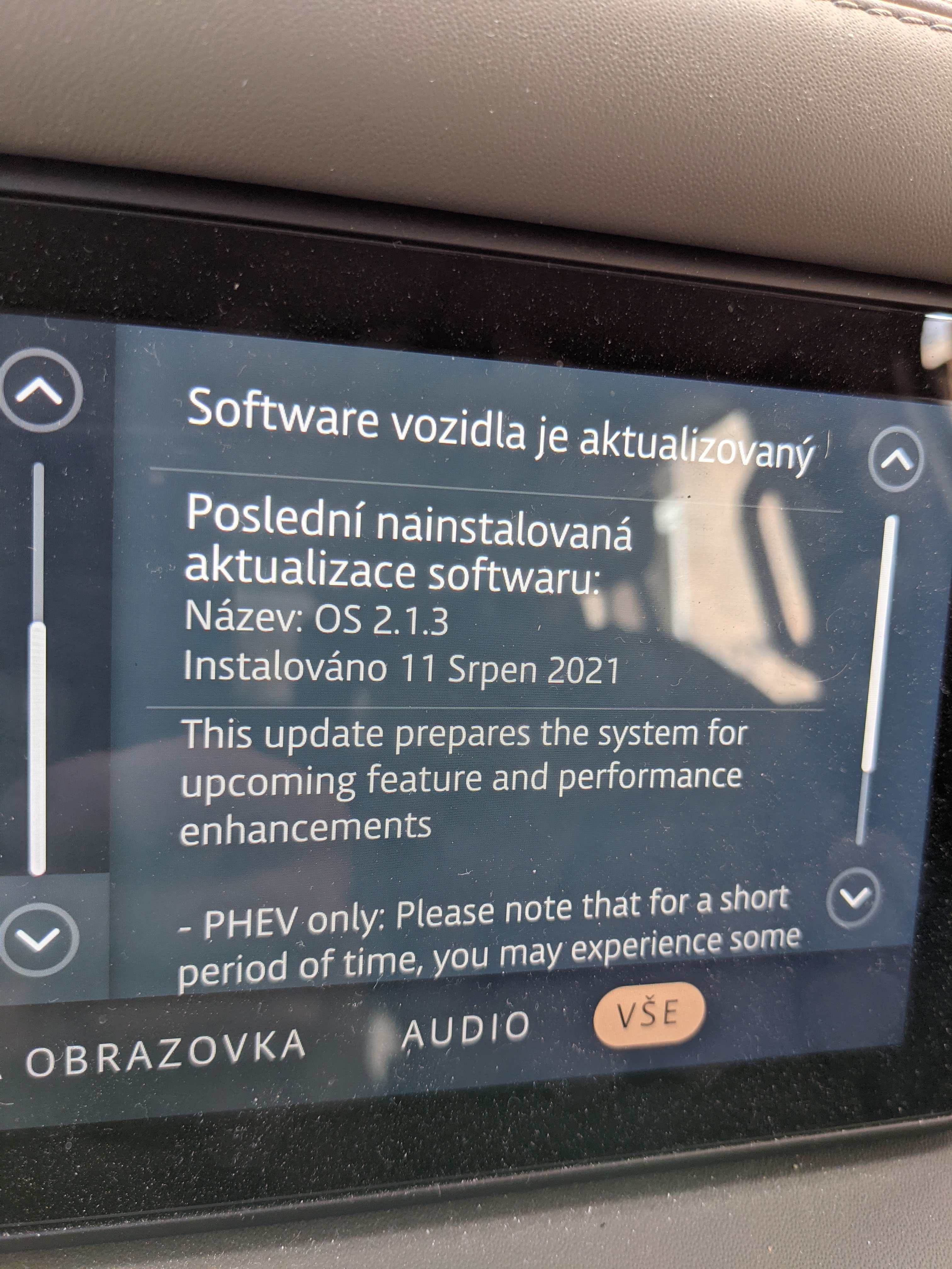

Ahoj majitelé nového defa,
chtěl jsem se zeptat - po včerejší aktualizaci software mi přestaly fungovat kamery a taky mi nejde Car Play. Máte to někdo podobně?
Jako samozřejmě mě to nepřekvapuje, je to Land Rover, ale trochu mě to sere :-D

Jakou máš aktuální verzi softwaru?
Zkus restart PIVI
Zkus restart PIVI

jako myslíš obnovu do továrního nastavení?

Ne, jen restart. Nicméně některé předvolby se ti tuším neuloží.
Jinak na foto je má poslední aktualizace

Taky mám OS 2.1.3 a zatím všechno funguje jak má. Ale v minulosti mi třeba komplet vypadnul zvuk, takže zmíněný restart zatím vyřešil vše a ani nic mi nezmizelo, nebo jsem nezaznamenal
Restart = nastartováno, zařazeno P a držet vypínání infotainmentu cca 20-30 vteřin

dneska vyzkouším, teď se teda kamera nějak rozeběhla...

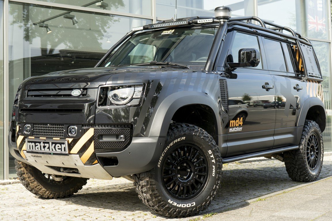

Tak Matzker už má taky moc pěkně "udělaného" Defa.
https://www.matzker.de/For-sale-Matzker ... :6623.html
