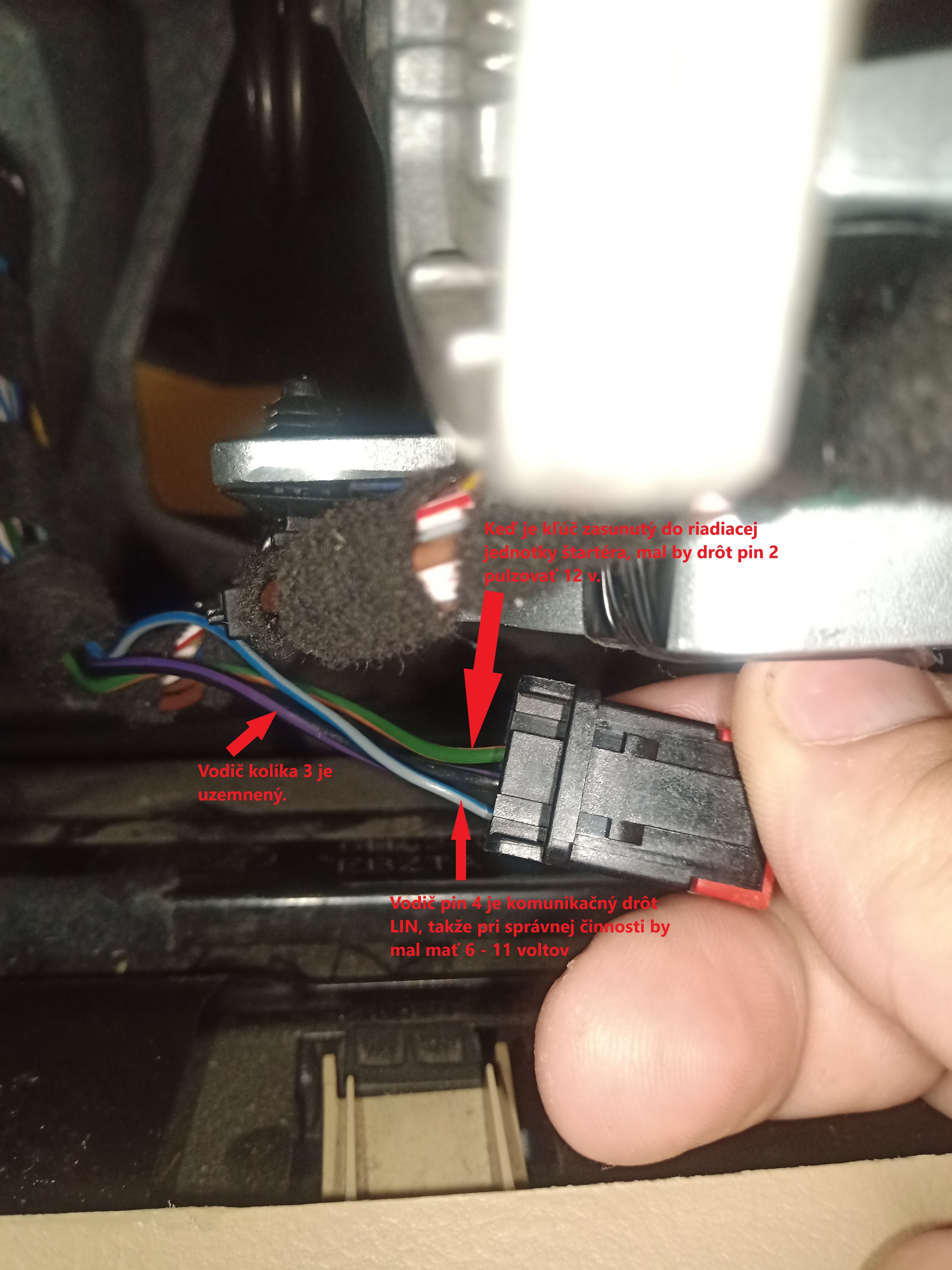

Nazdar borci:
- mam ten istý problem auto neštartuje - Steering column locked - keď odpojím baterku cca 20 s tak auto znova nastartuje
- kontroloval som aj MODUL STĹPCA RIADENIA tak vyzerá že je všetko poriadku motorček funguje relé zopne
- skúšal som aj Steering Lock Emulator a auto sa sprava rovnako raz to funguje a raz nie poslednej dobe už to viacej nefunguje ako ano
- čo som premeriaval kable na module s.r
Pin 2 = zelený a oranžový drôt keď je kľúč zasunutý do riadiacej jednotky štartéra, mal by drôt pin 2 pulzovať 12 v
Kolík 3 = čierny a fialový drôt
Kolík 4 = sivý a modrý drôt pin 4 je komunikačný drôt LIN, takže pri správnej činnosti by mal mať 6 - 11 voltov
- tak na pin 2 zelený a oranžový raz tam mam 12v a raz nie stretol sa už niekto s tym
- Ďakujem za každe info
