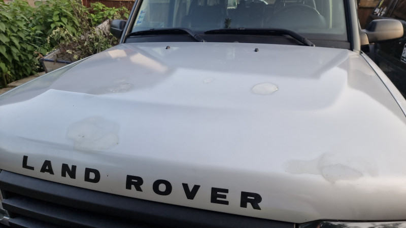

Masar ma pravdu neodporúčam ani ja plachtu na vonkajšie použitie. Do garaze áno.
Uložil som Disco 2 ako uloženku pod plachtu na vonkajšom prostredí lebo už nemám kde a sused sa postaral aby mi ďalší hangar nestal vo dvore
tak som to chcel vyriešiť kvalitnou autoplachtou zo semišovou podšívkou.Plachta odolná voči UV, mrazu ,dažďu,ešte aj vtakom
a výsledok po troch mesiacoch co som ho odokril totálna katastrofa sprepacenim skoro ma jeblo.
Strecha flakata tu som lokálne streknul,ale bude sa celoplosne a kapotu ta sa bude menit.Ako už spomínal masar drží sa vlhkosť pod plachtou a kde hu prilepi o kasnu +agresívne slnko výsledok zde po a pred.
Niekedy spomínam apoštolov prečo sa to musí stať priamo mne.Ved chcem iba zasanovat auta aby boli čo najkrajsie a najzachovalejsie a vid trest a potom ze nepi
Re: Plachta na D2
No tak to je v dobré víře akorát udělat nějakou škodu
, tak to to raději nechám na dešti...
