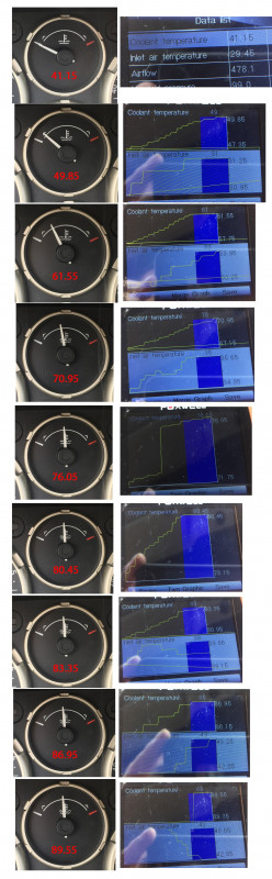

Diagnostika ukazala stav...
"Testujem" uz druhy rok takto....kedze radio nepocuvam...

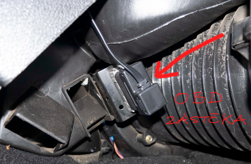

Pripojeny priamo na OBD zastrcku...

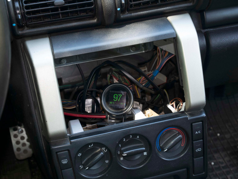

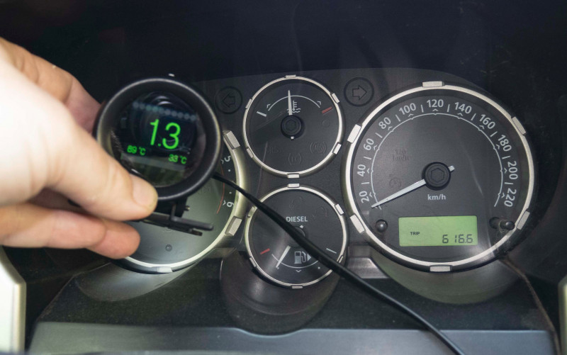

Ale plan je ho mat pred sebou. Ma akuratnu velkost. Vykucham ho a vmontujem namiesto teplomera...

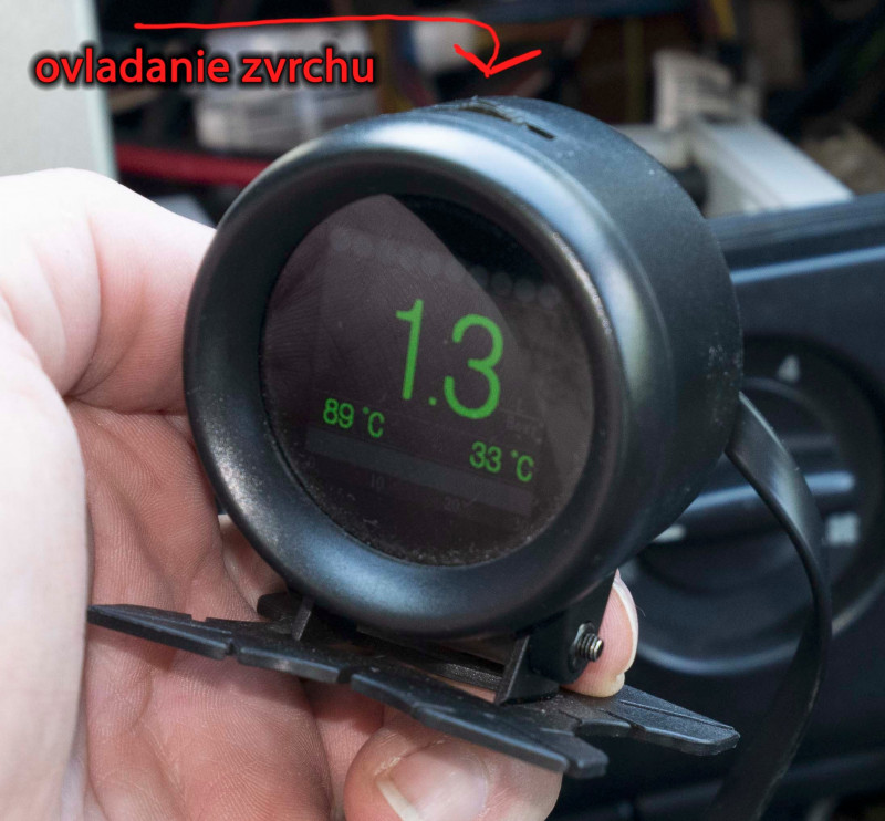

Treba vyviest ovladanie,aby sa dali pozriet aj tie ostatne hodnoty. Ale pojde to aj bez toho. Treba si len nechat stranku ktoru chcete...
