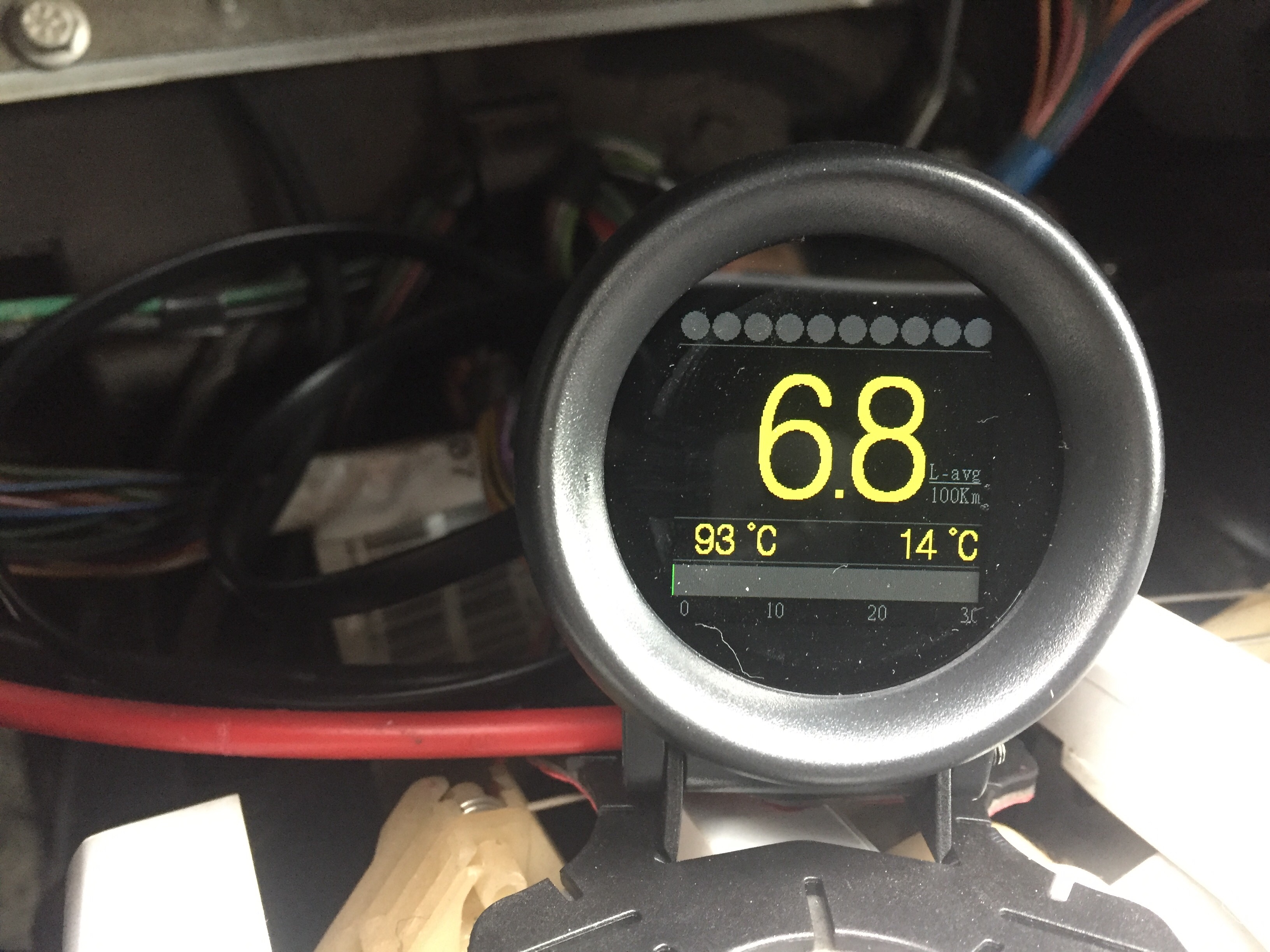

ano, okamzita aj priemerna spotreba...tych udajov je viac...
normalny OBD budik.. mam ho zatial (uz druhy rok sa chystam vymenit teplomer v palubke za tento) polozeny " v priestore" a pripojeny na OBD zastrcke...

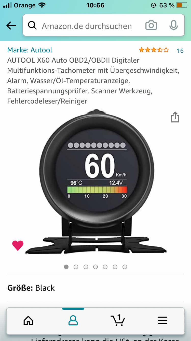

Re: Budíky teploty a paliva nefungují
su rozne typy, velkosti a tvary..
bral som tento z Amazónu...
presne sa da vmontovat do palubky namiesto teplomera vody... vybrat povodny teplomer, vykuchat vnutornosti tohoto,napojit vnutri na CAN bus, ovladacie tlacitka treba vyviest von...
velkostou tam vojde, zrucny clovek to zvladne...

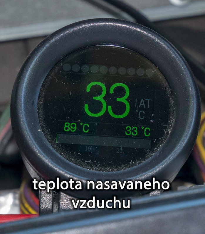

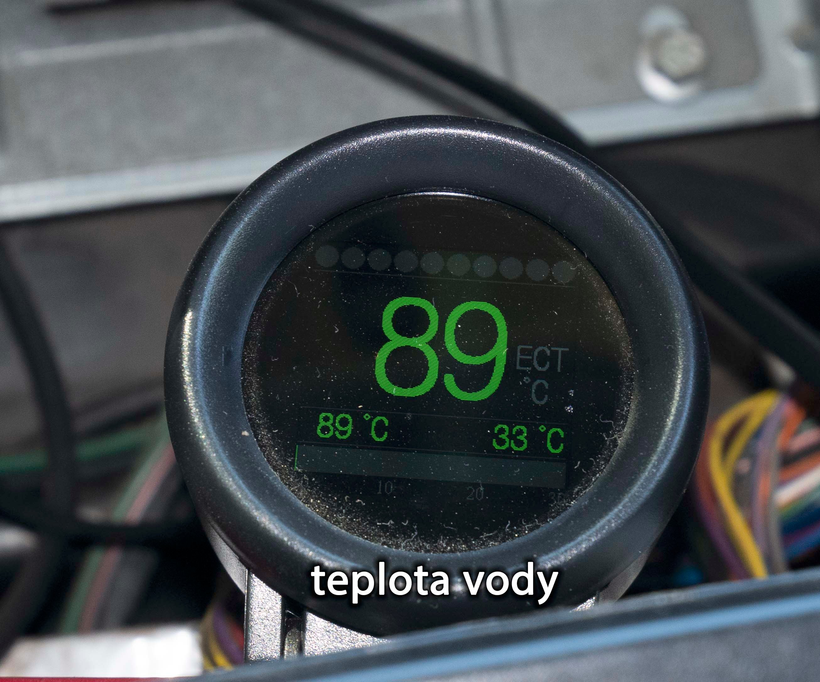

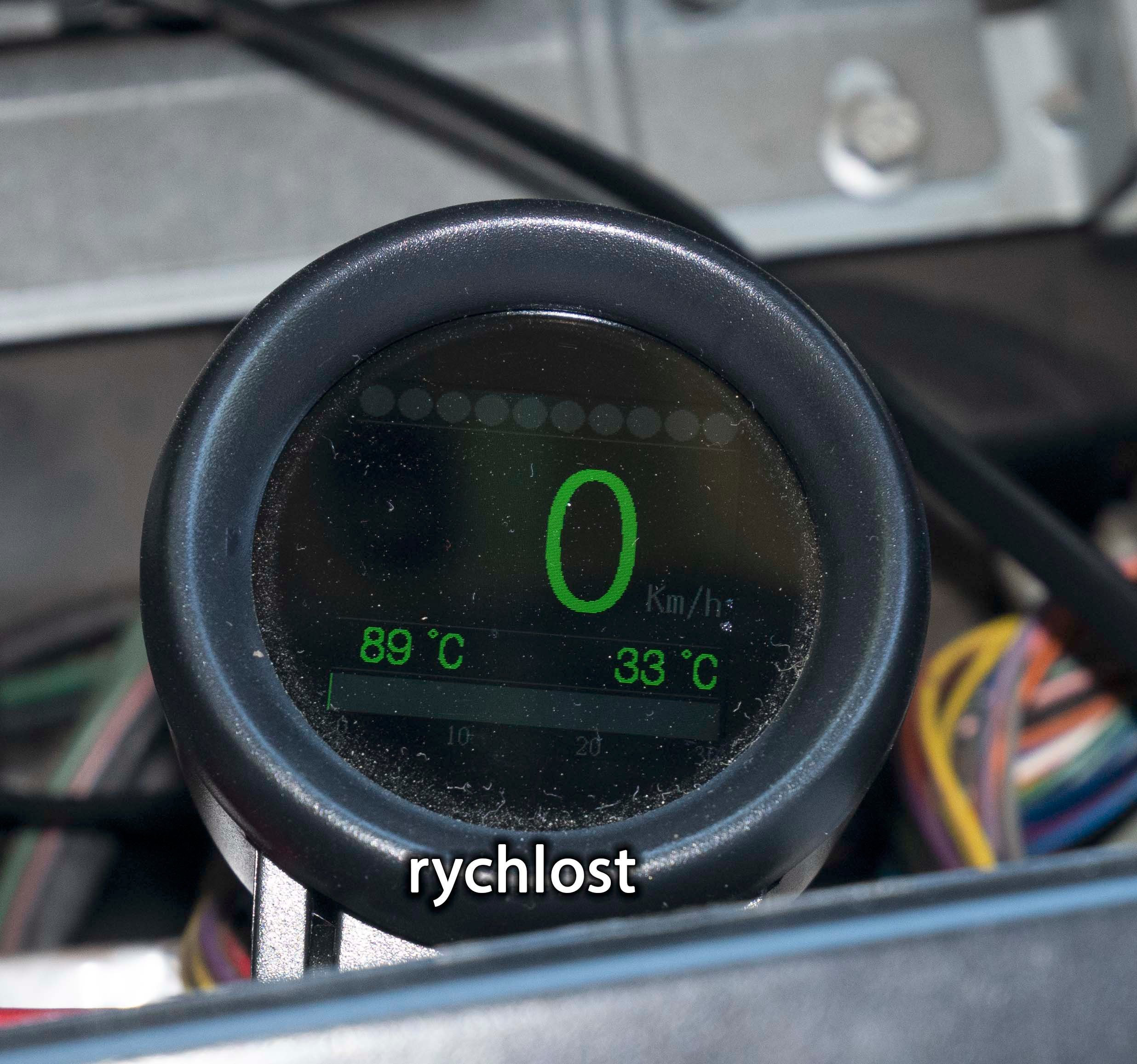

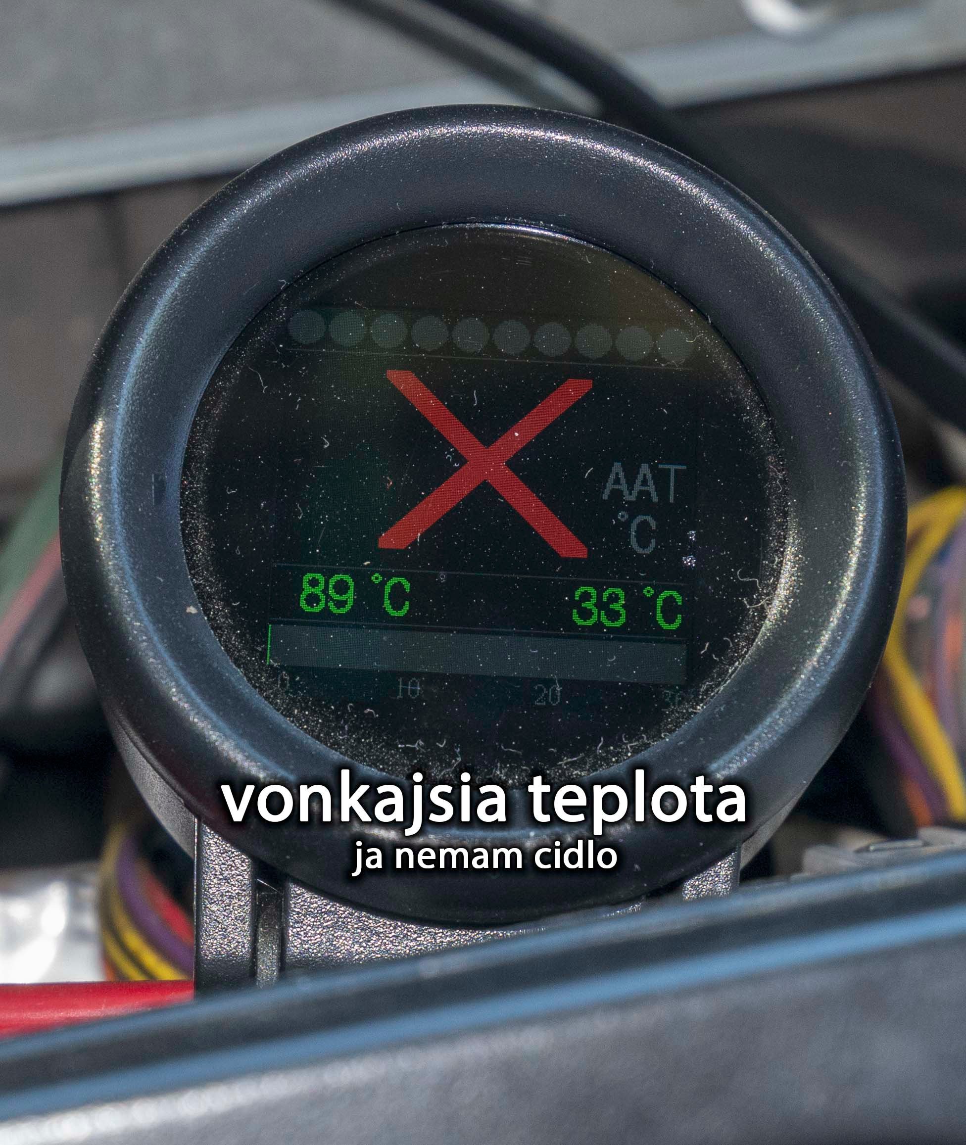

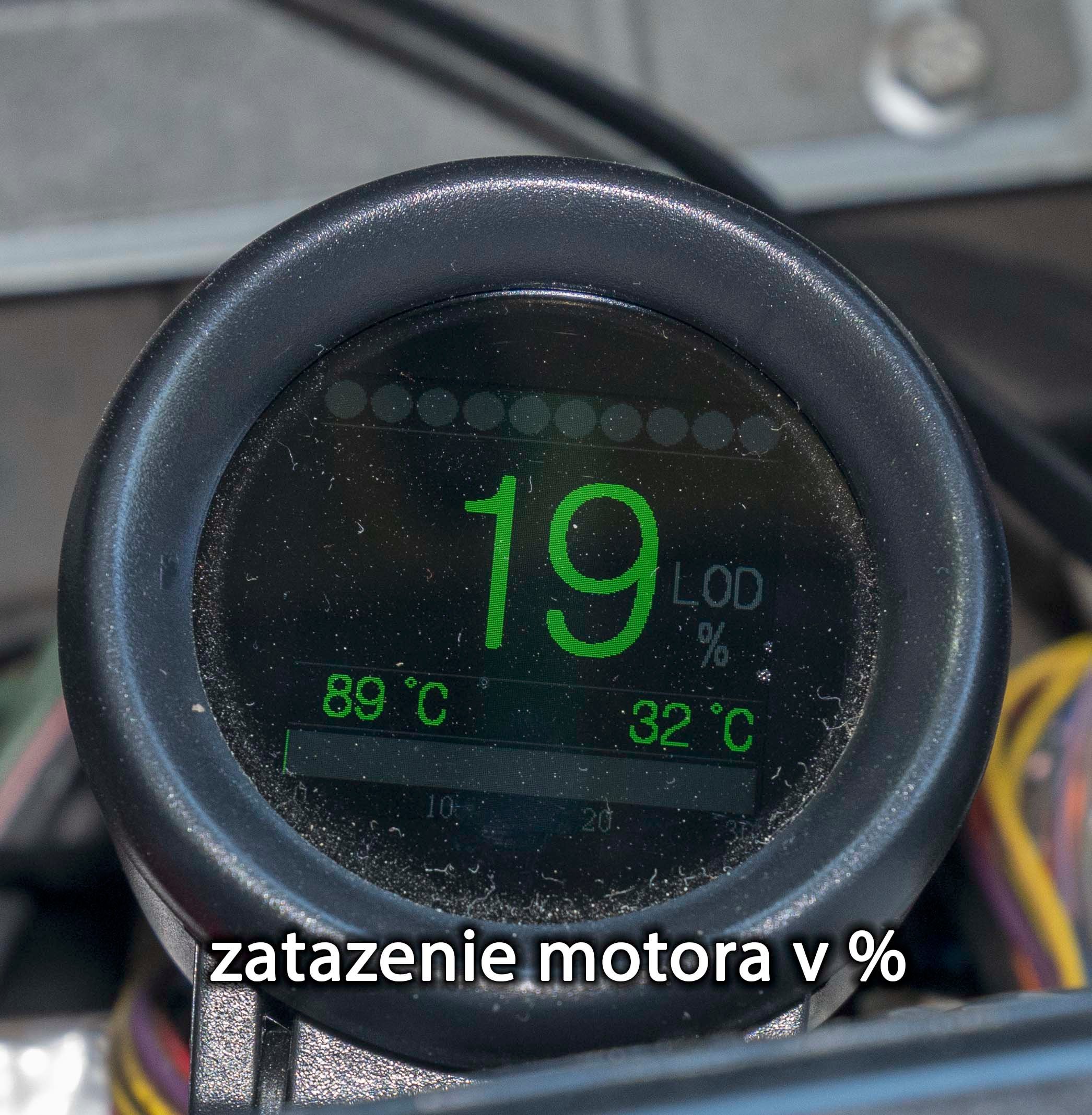

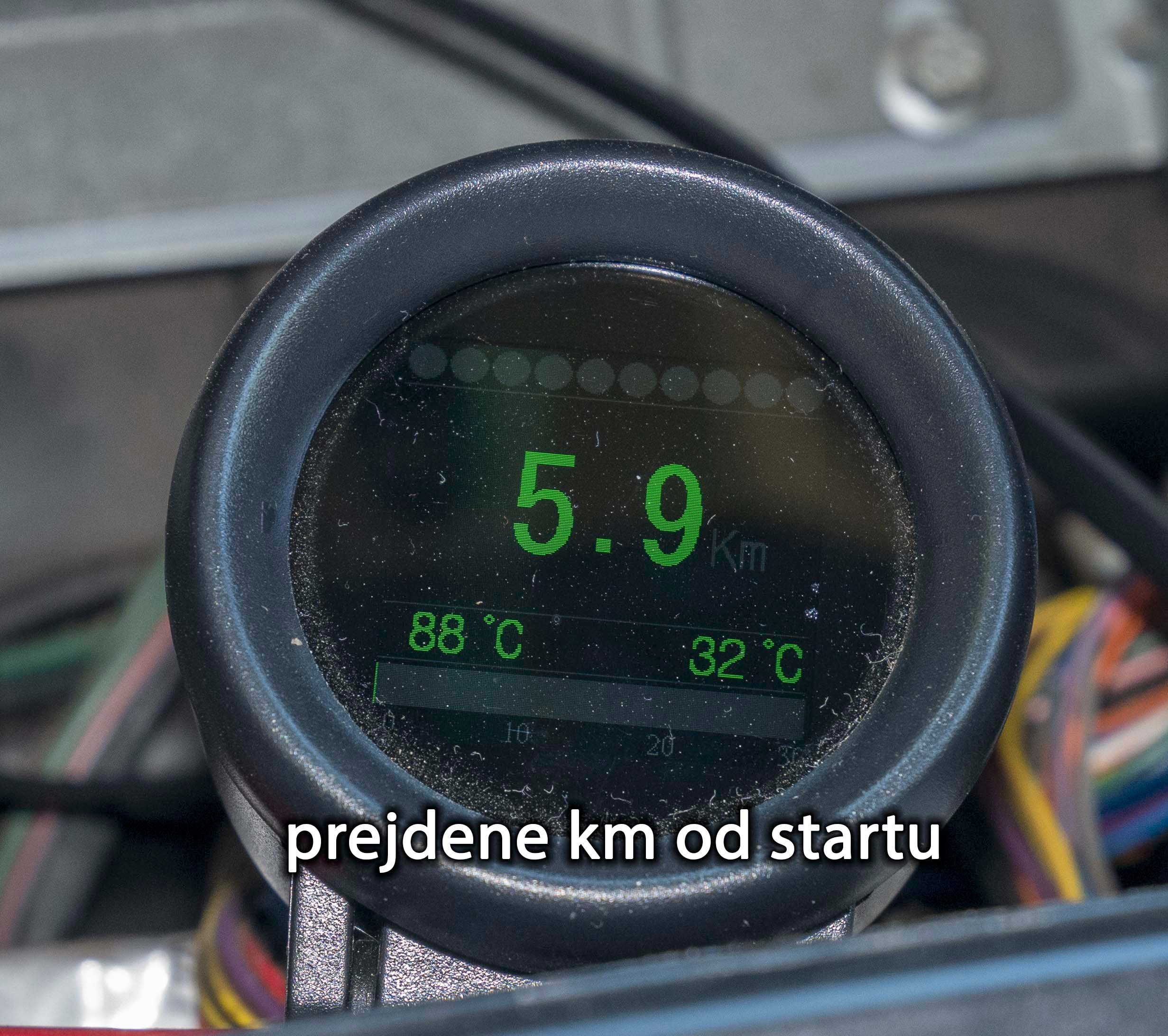

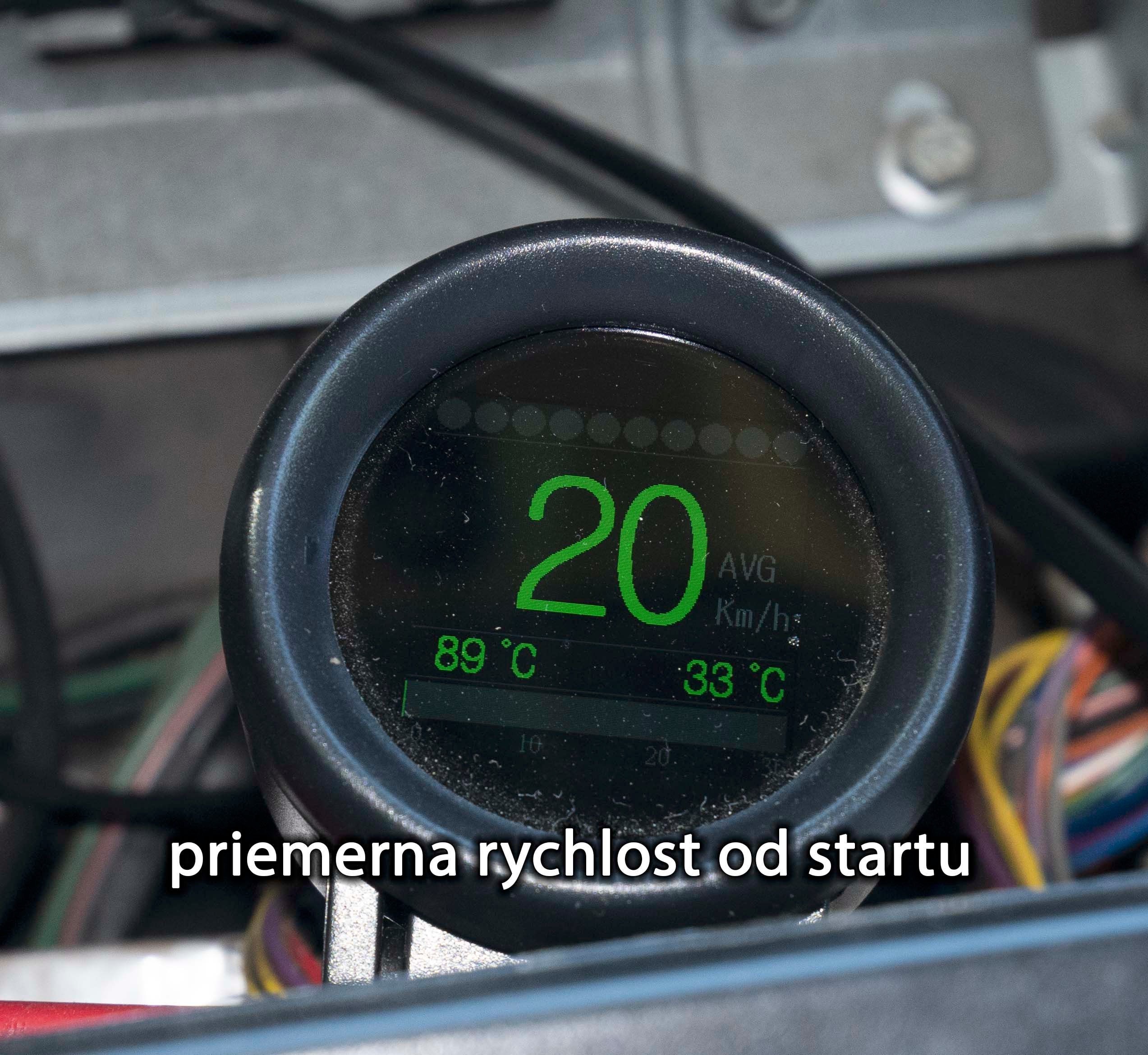

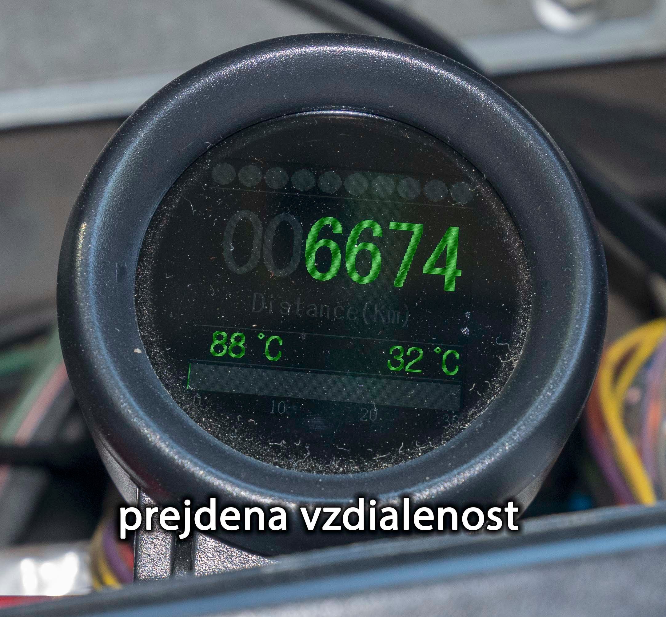

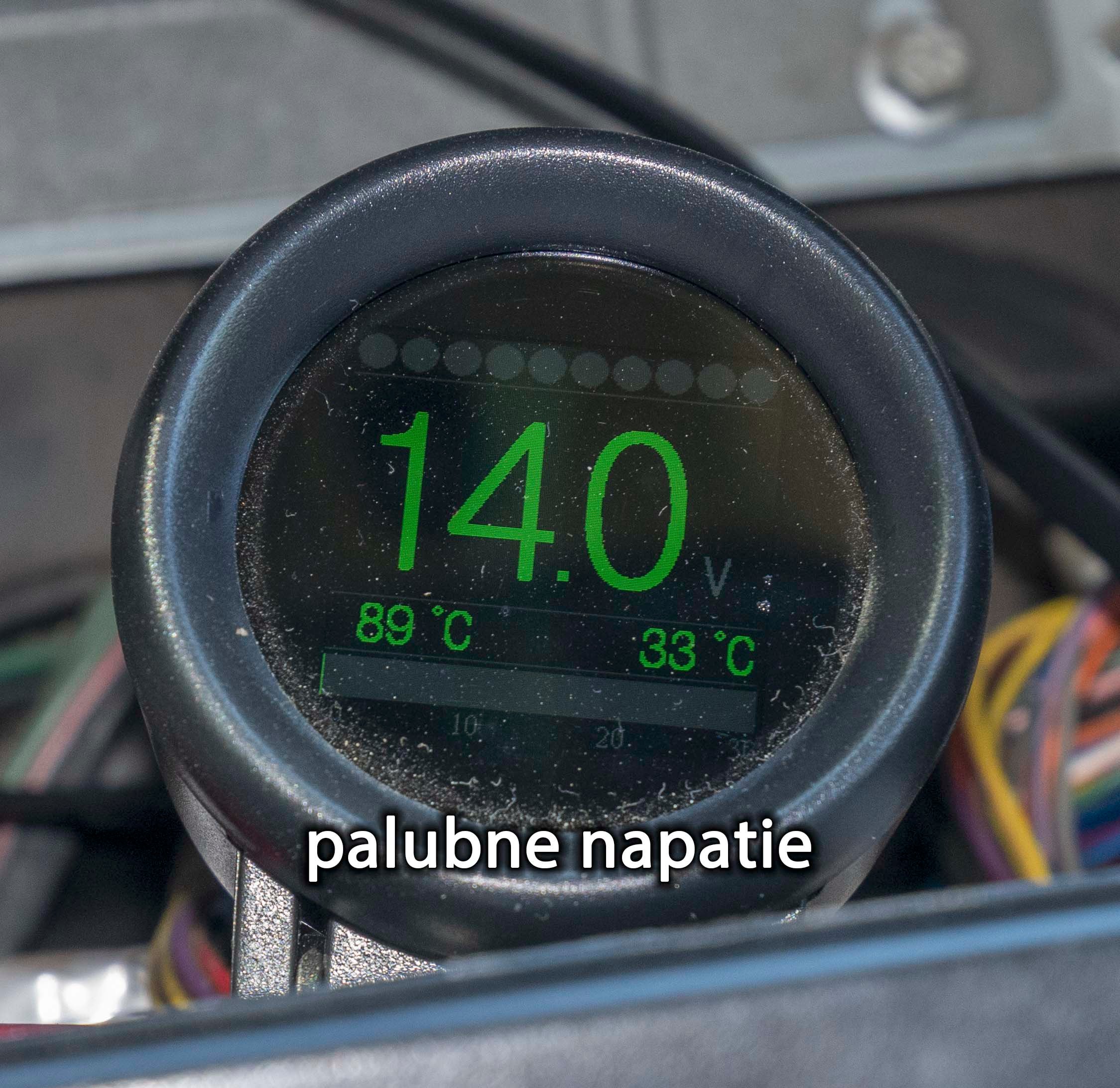

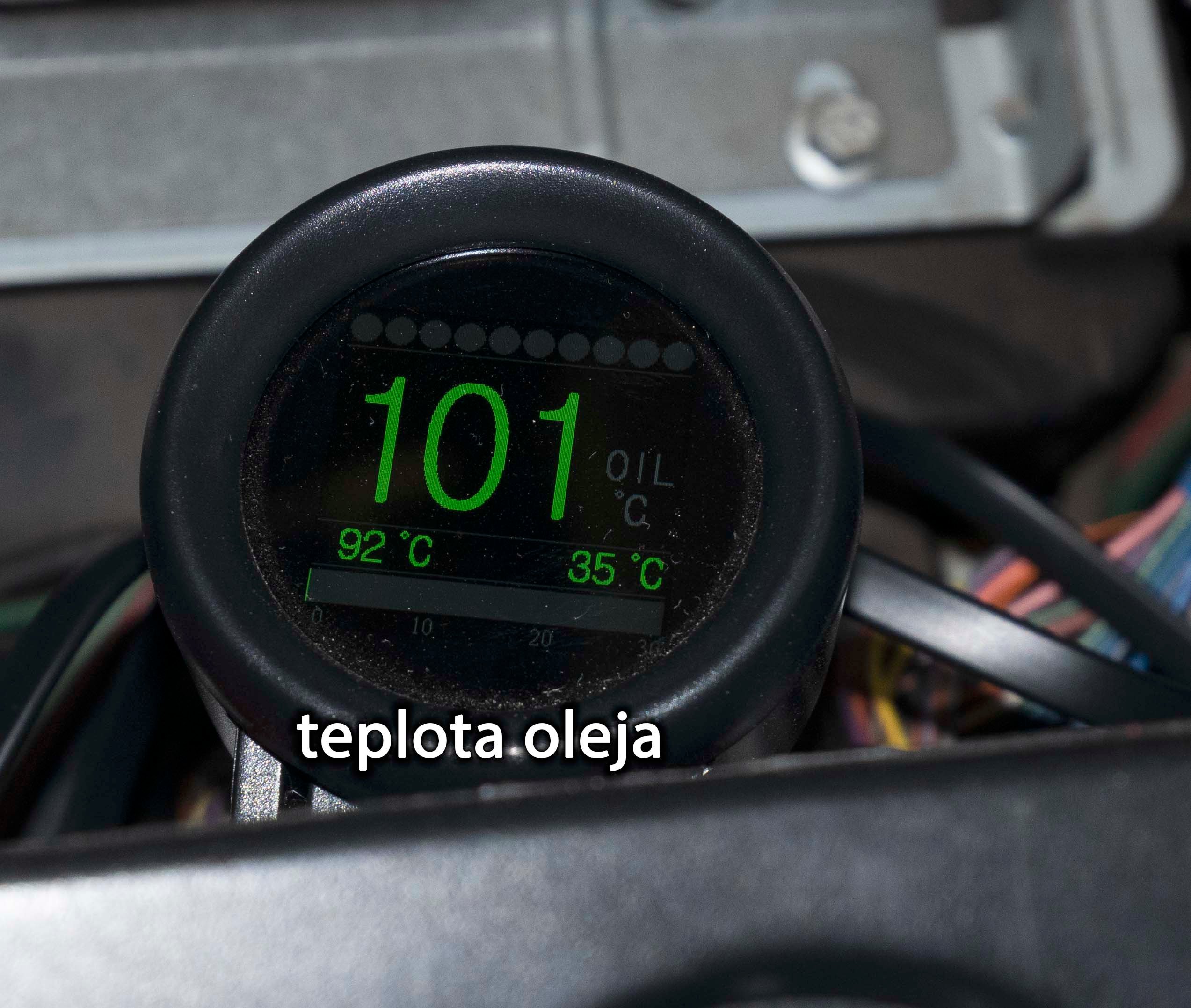

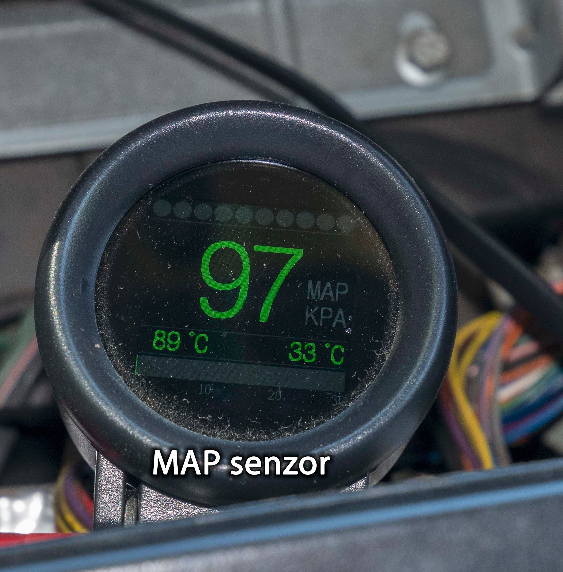

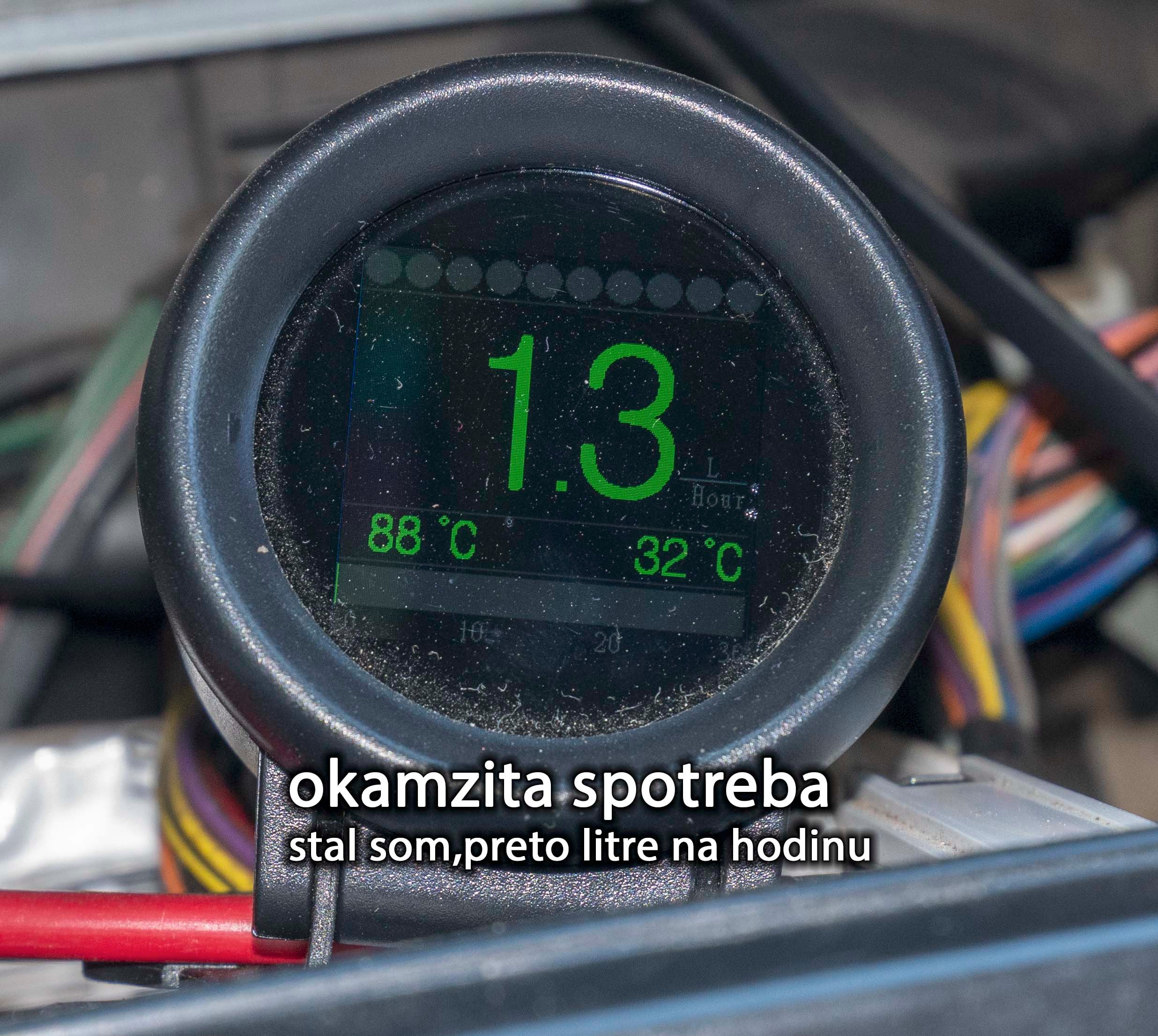

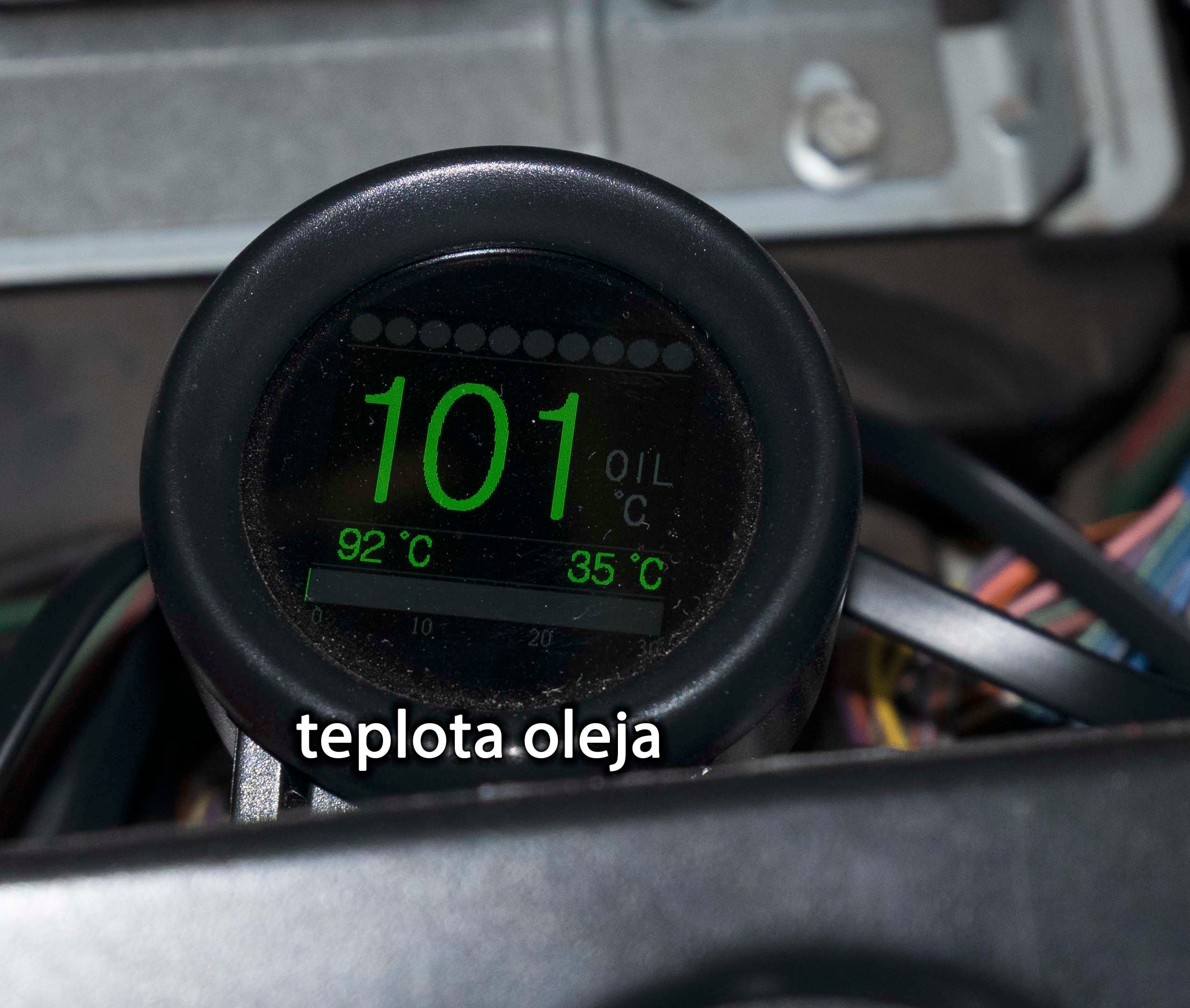

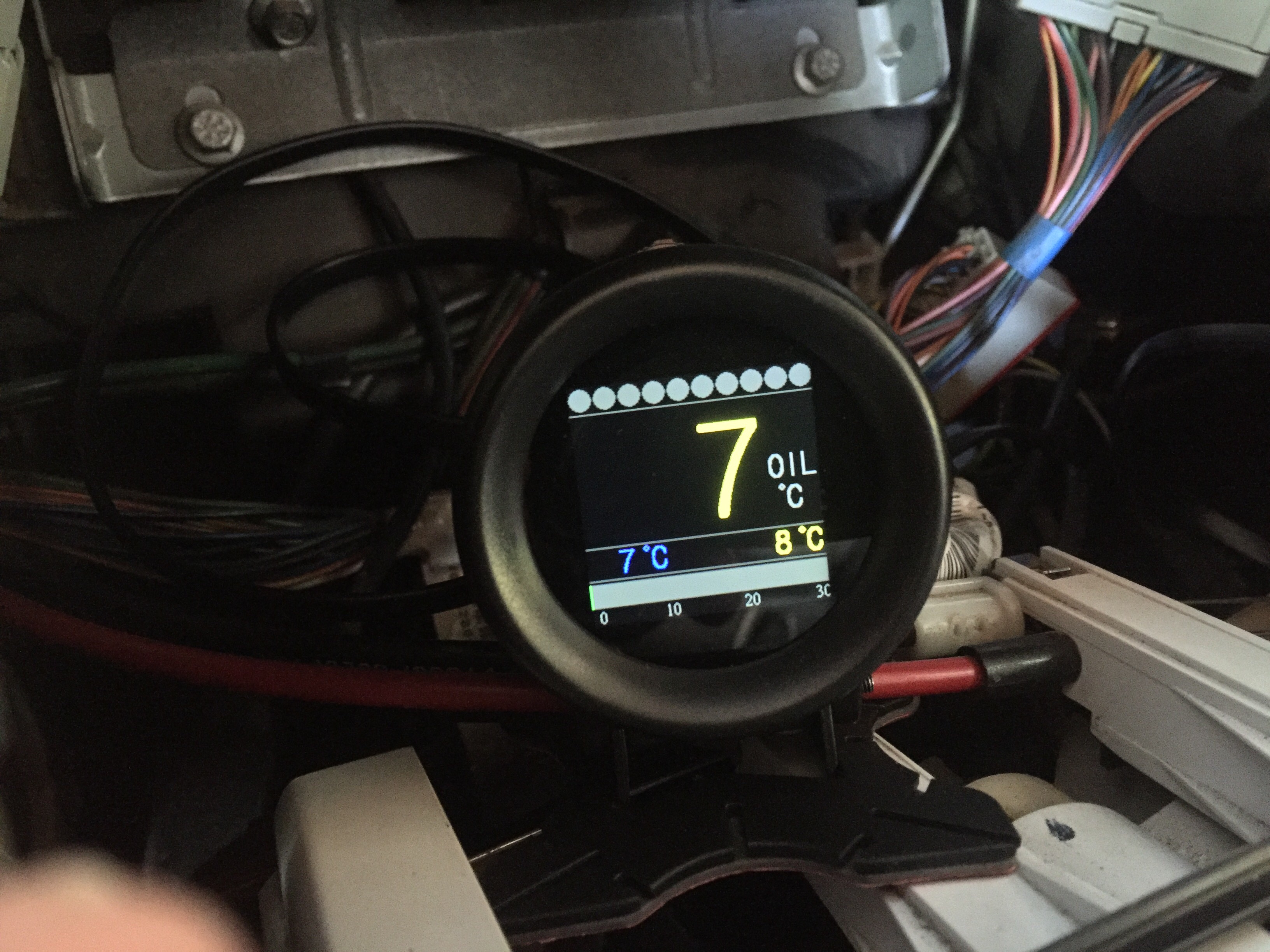

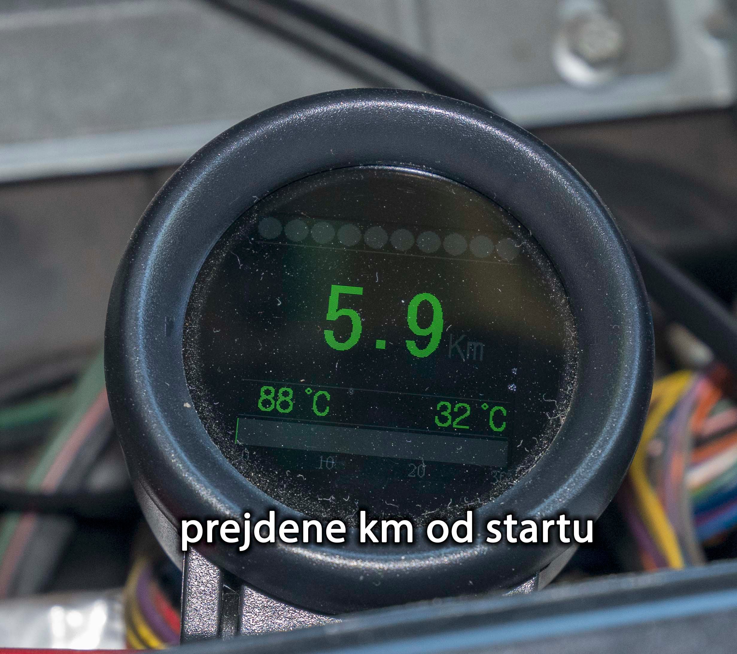

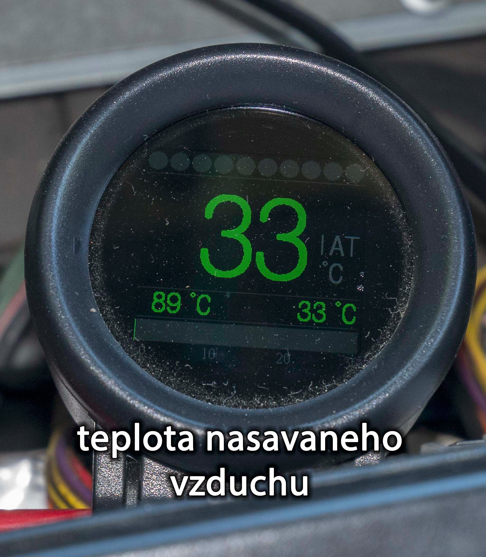

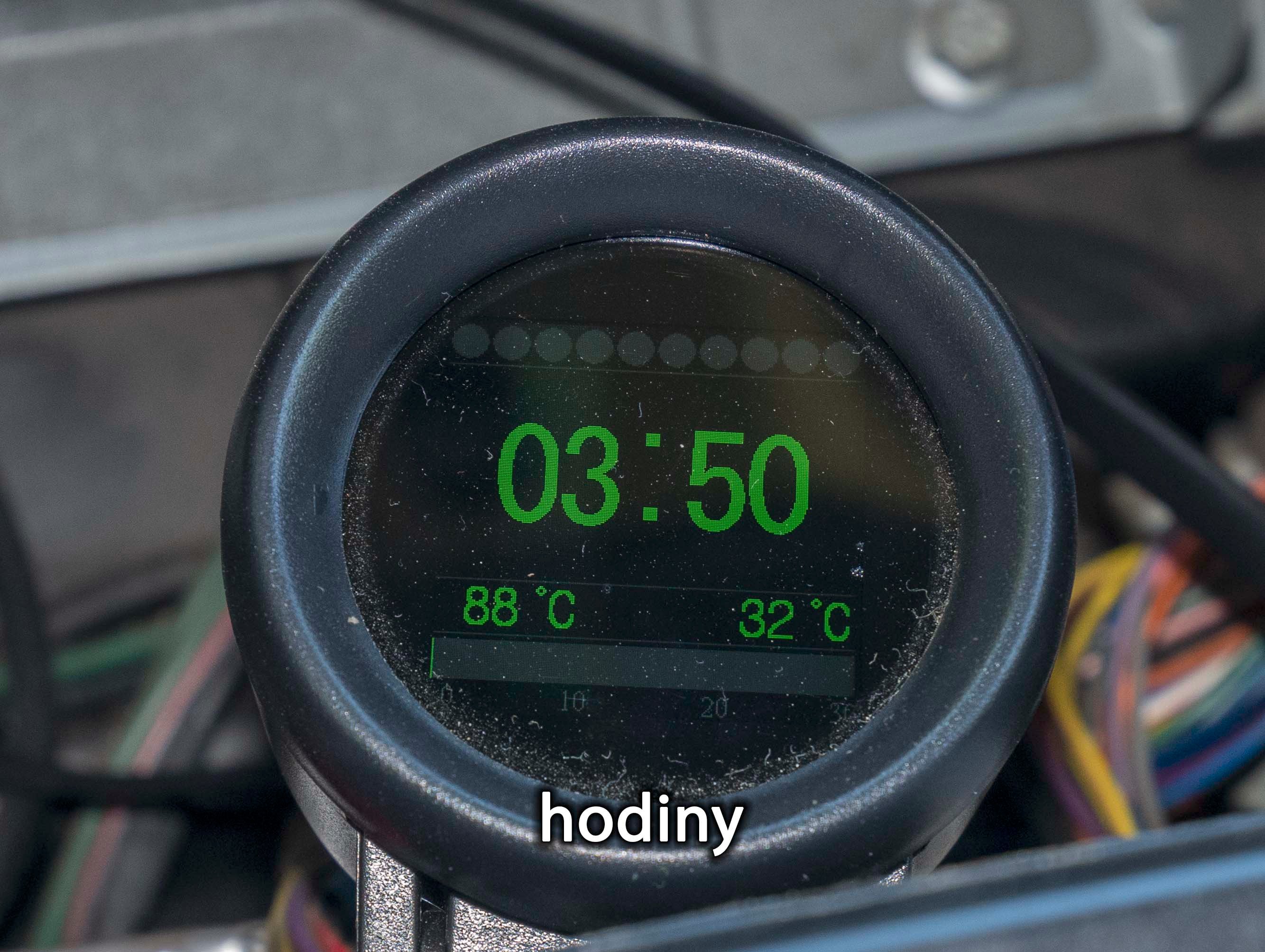

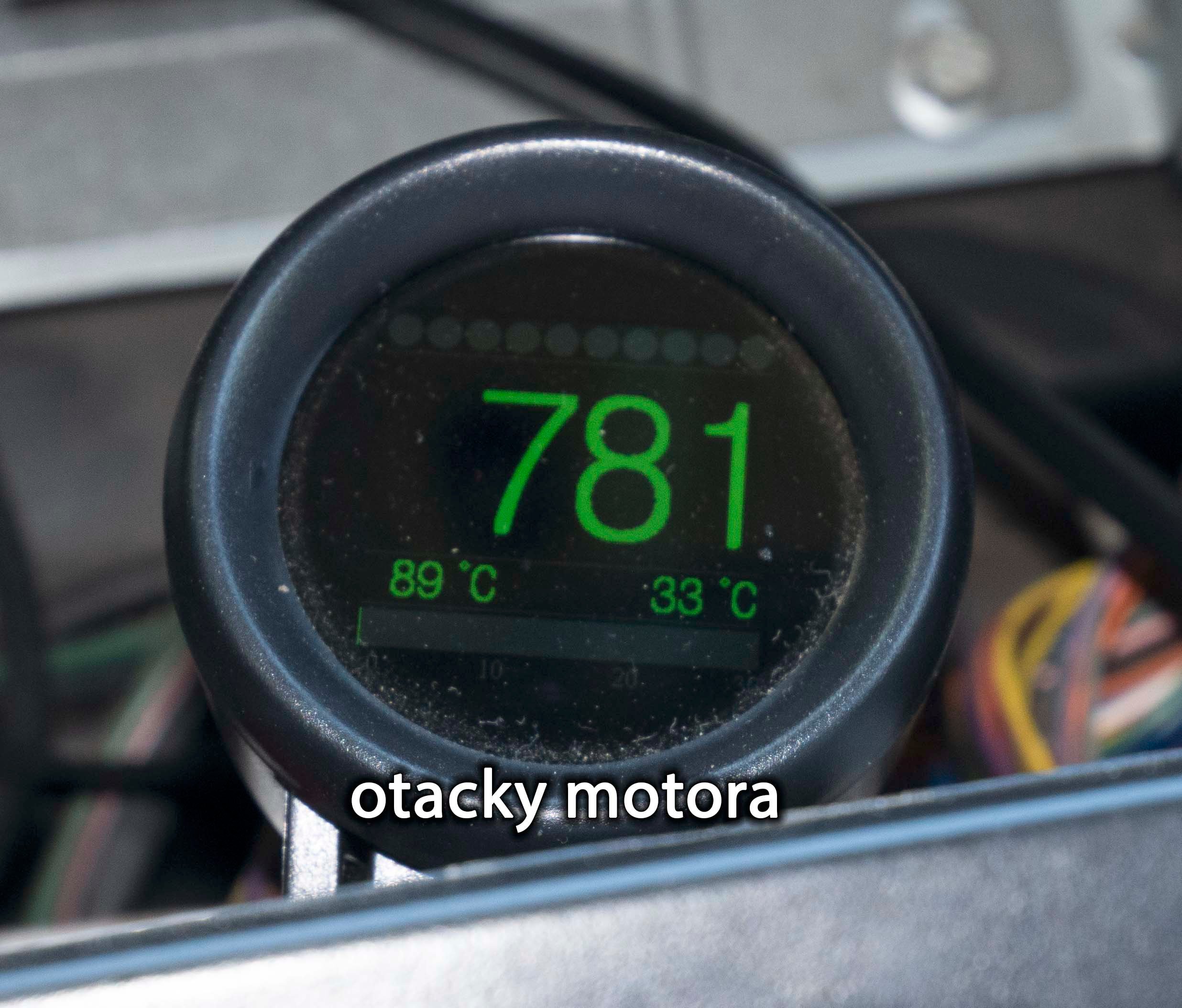

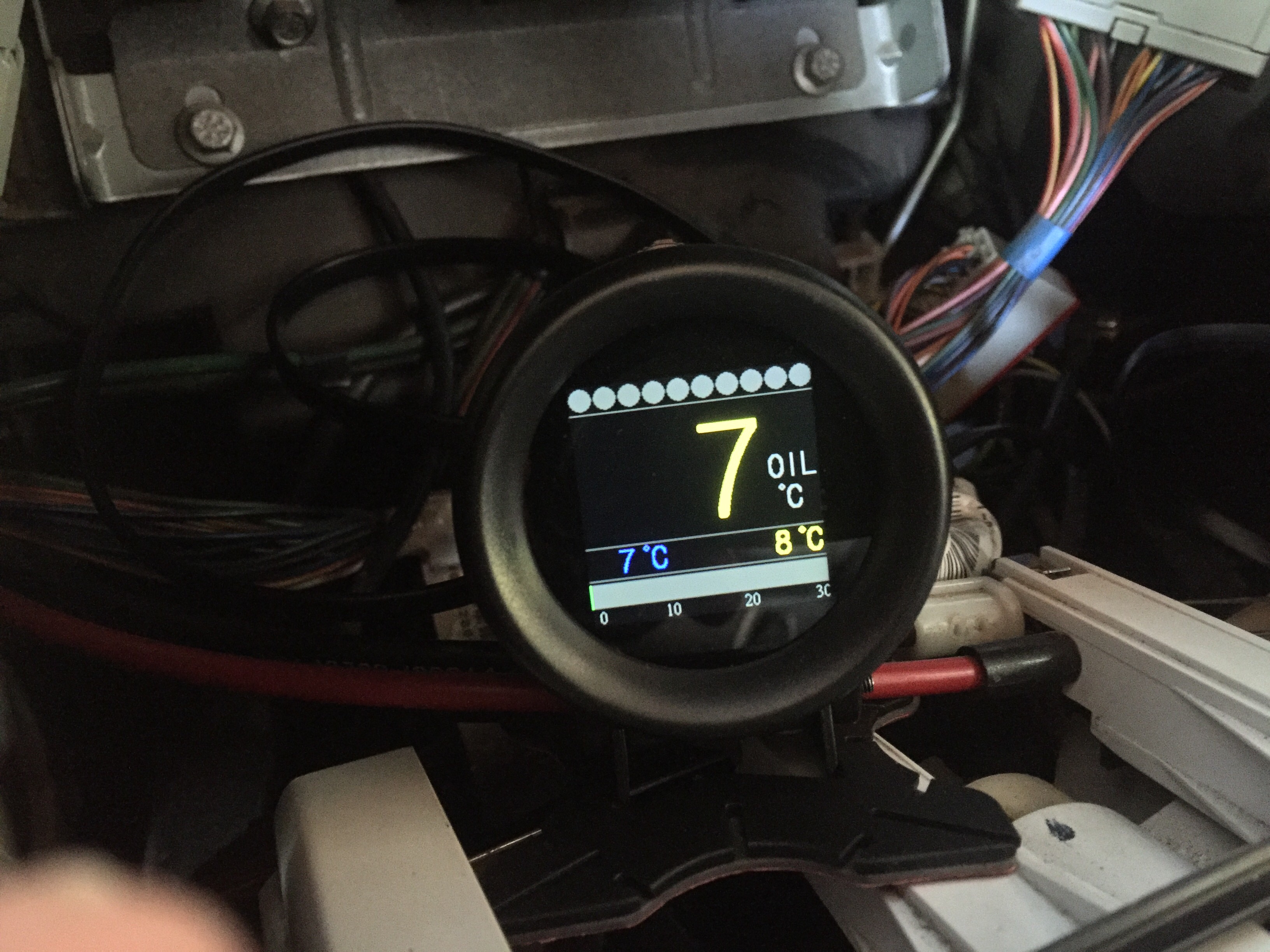

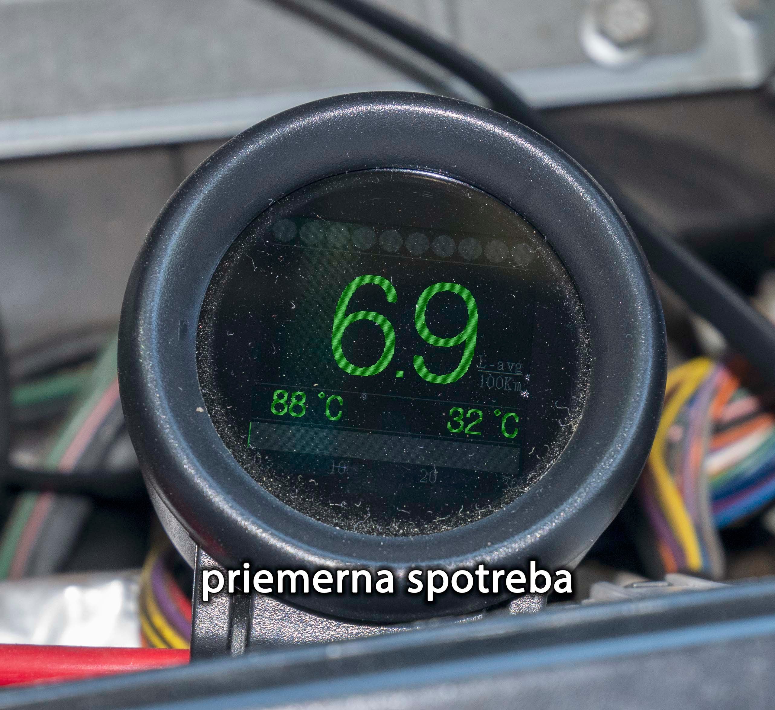

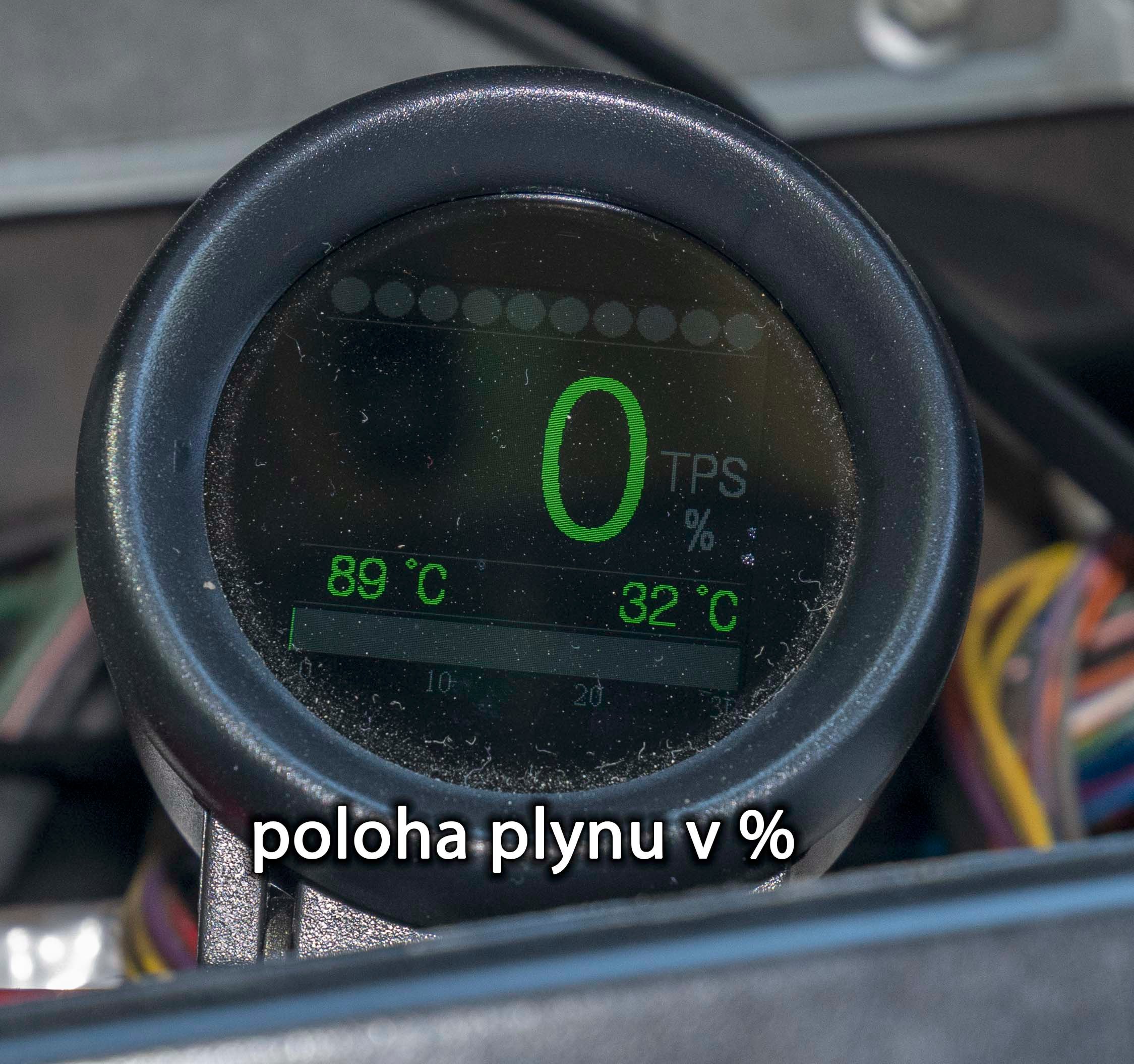

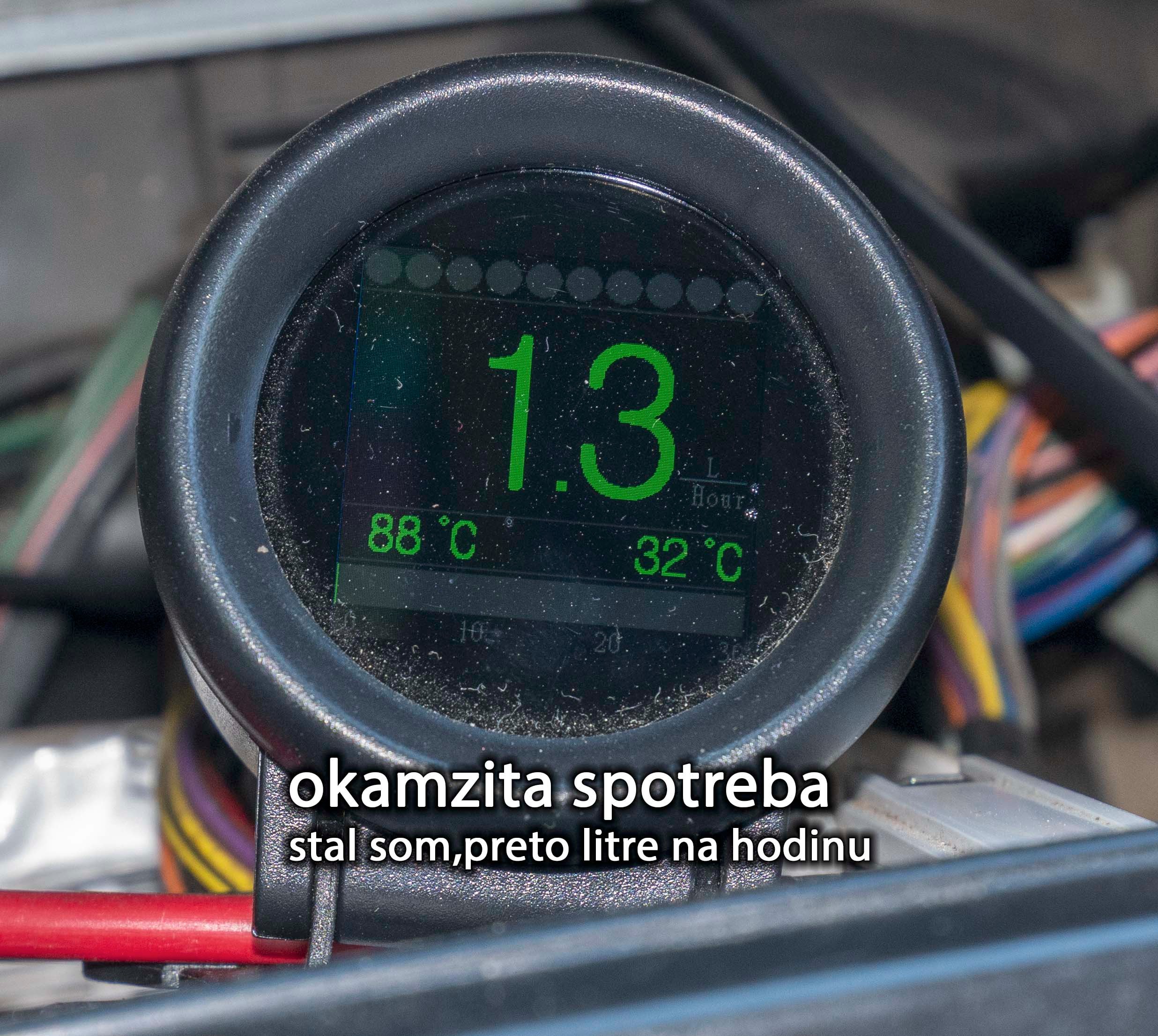

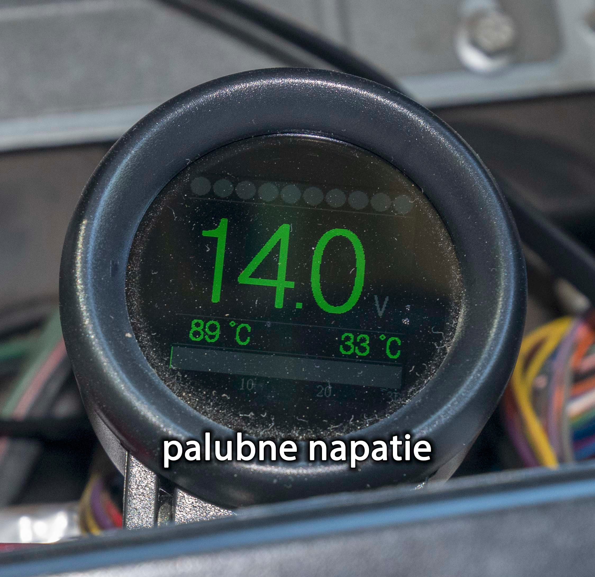

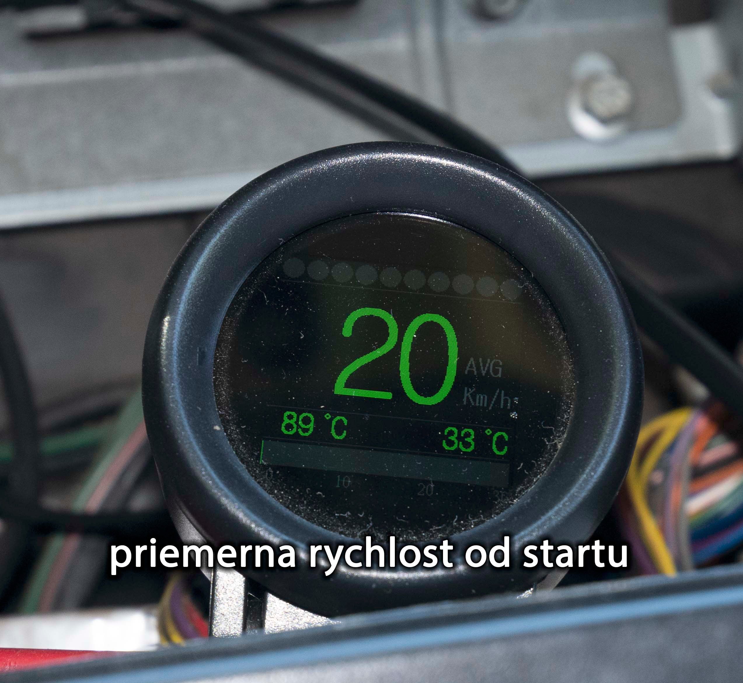

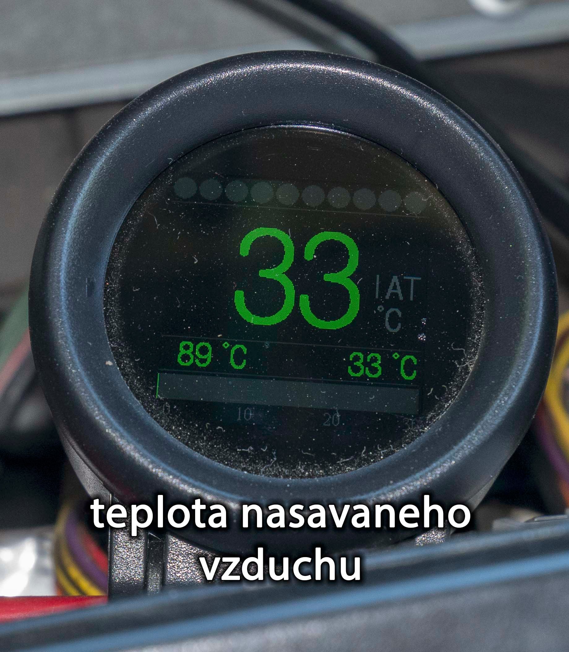

Toto mi teraz funguje s F1 Td4 2004
Hodiny
MAP senzor
okamzita spotreba
otacky motora
napatie
poloha plynu
celkova prejdena vzdialenost
prejdena vzdialenost od startu
priemerna rychlost od startu
priemerna spotreba
aktualna rychlost
teplota nasavaneho vzduchu
teplota oleja
teplota vody
vonkajsia teplota (ja nemam osadene cidlo)
zatazenie motora
Pripojene na OBD zastrcku. "Testujem" asi 50000km. Stale funguje. Toho
som sa obaval,kedze je to nejaka Cina.
Su rozne typy,tvary a velkosti. Ale ja tym chcem nahradit povodny teplomer.
Bude to treba trochu manualnej prace a dobre porozmyslat,ale si verim...

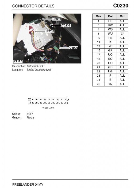

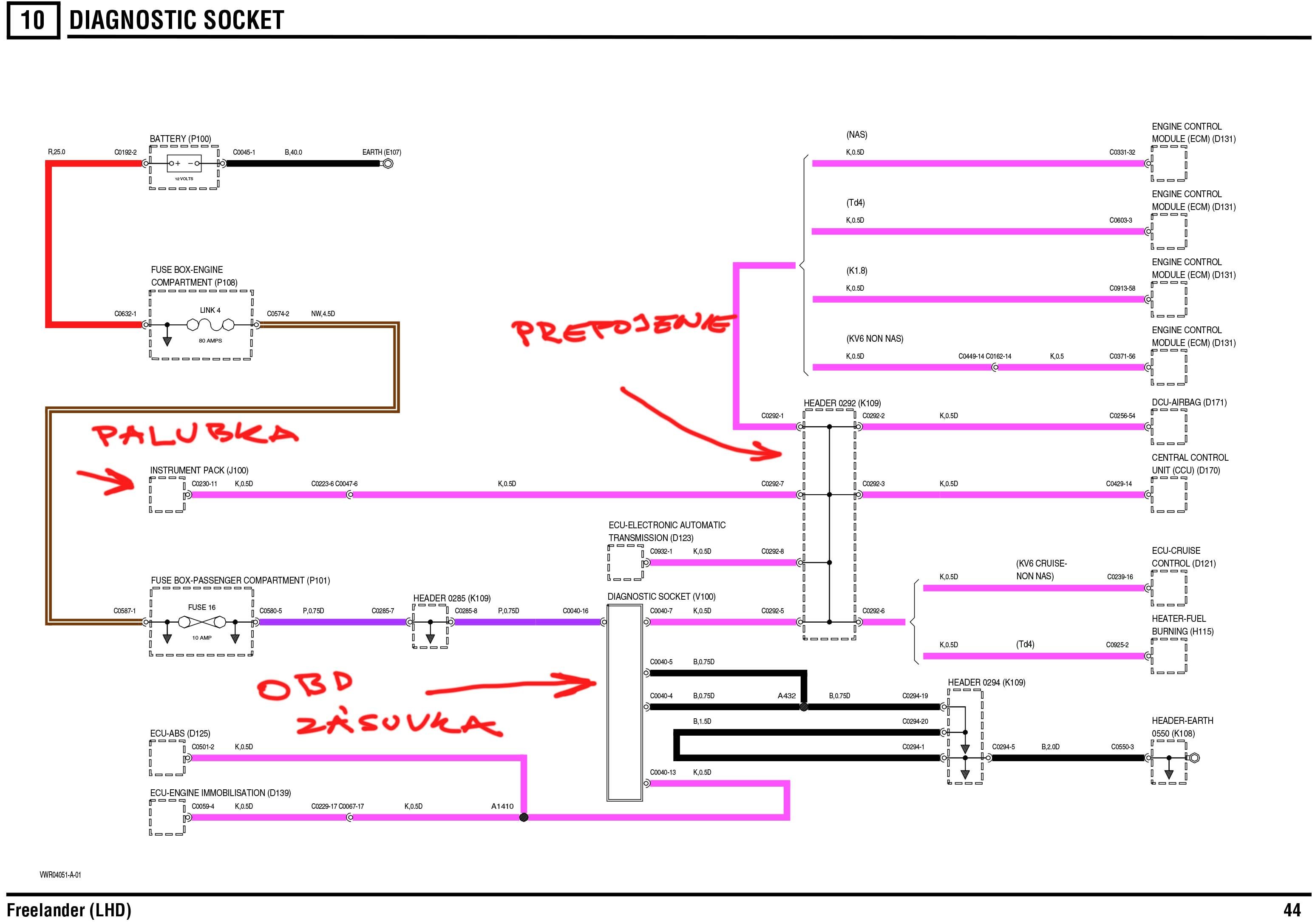

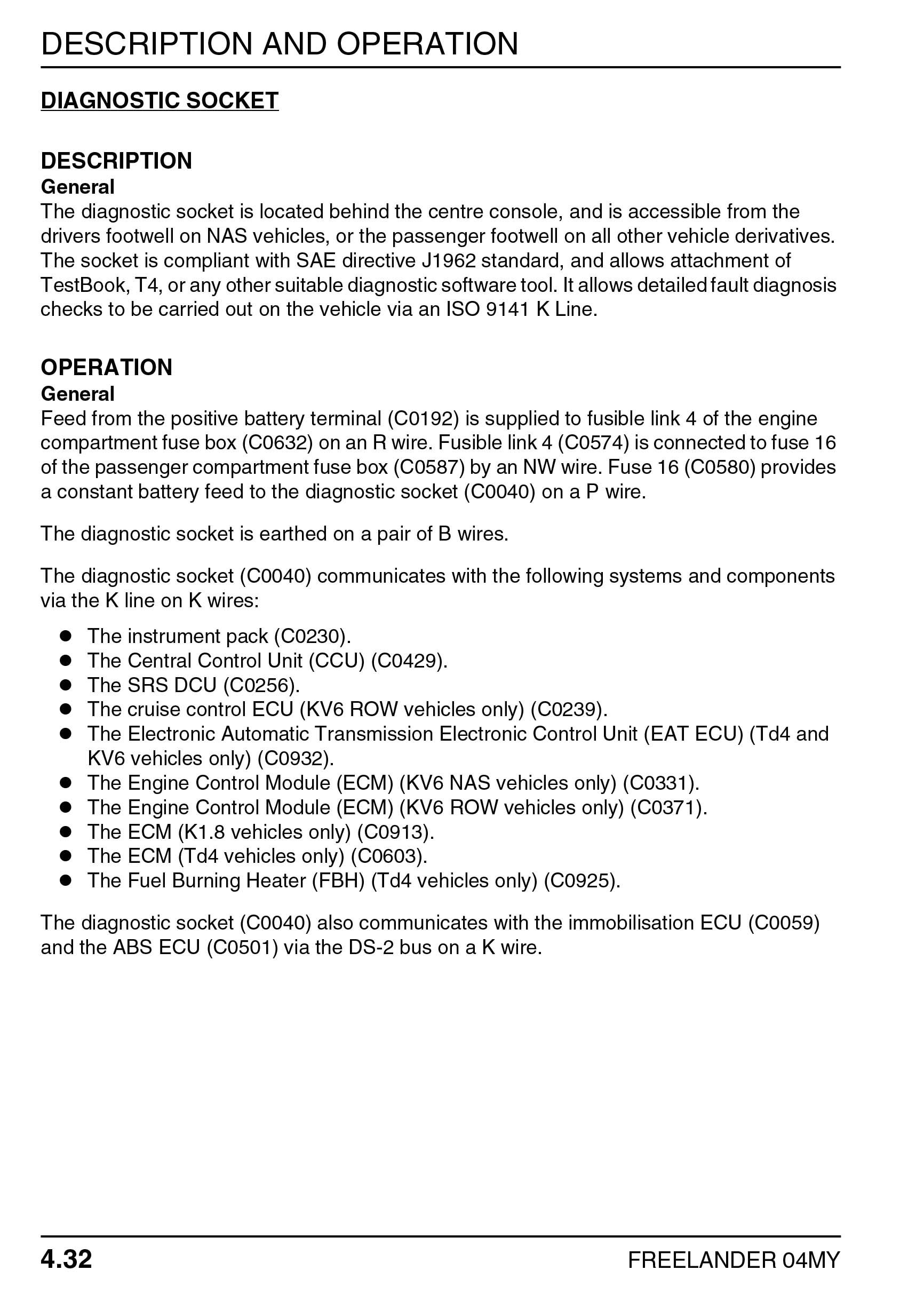

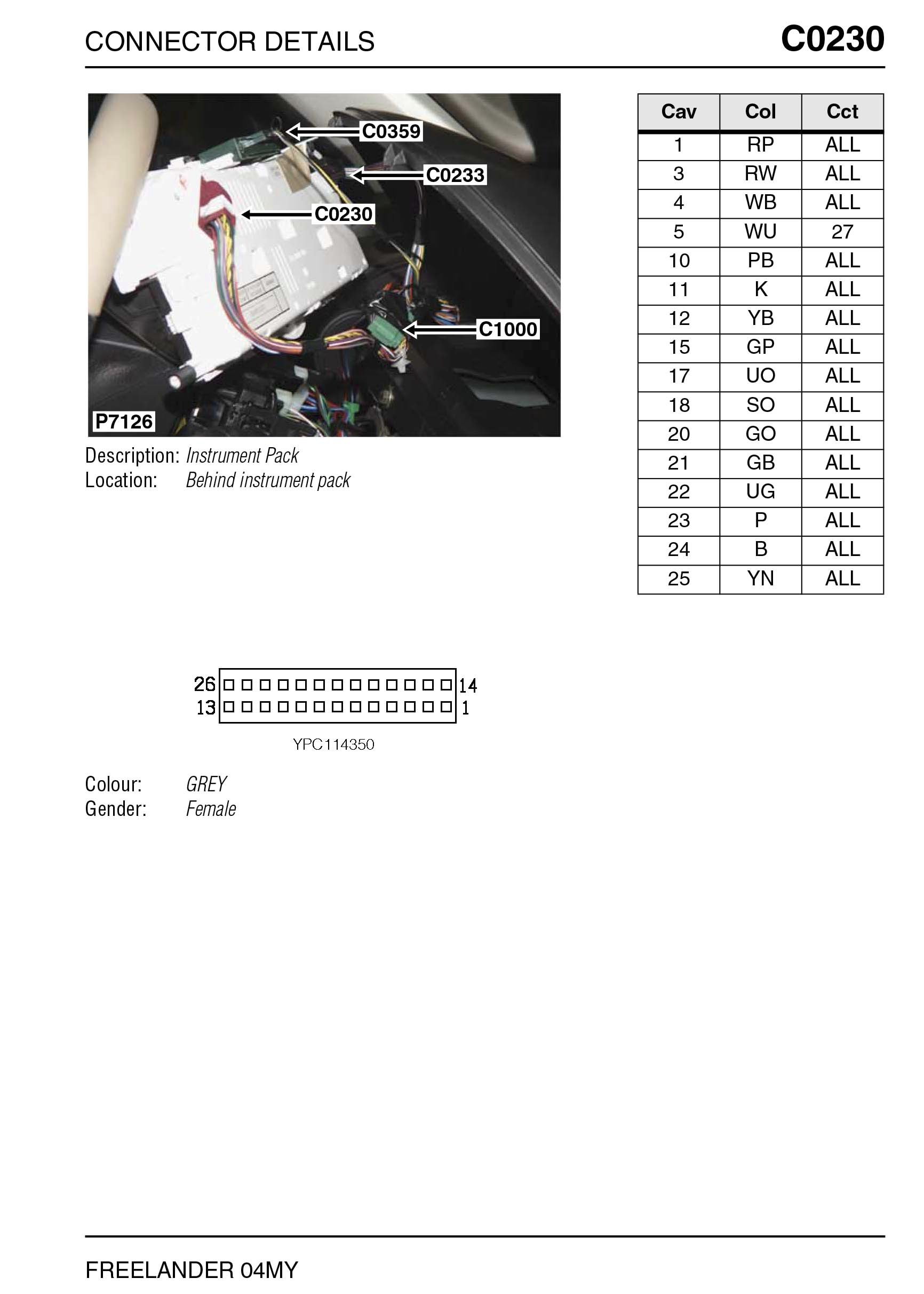

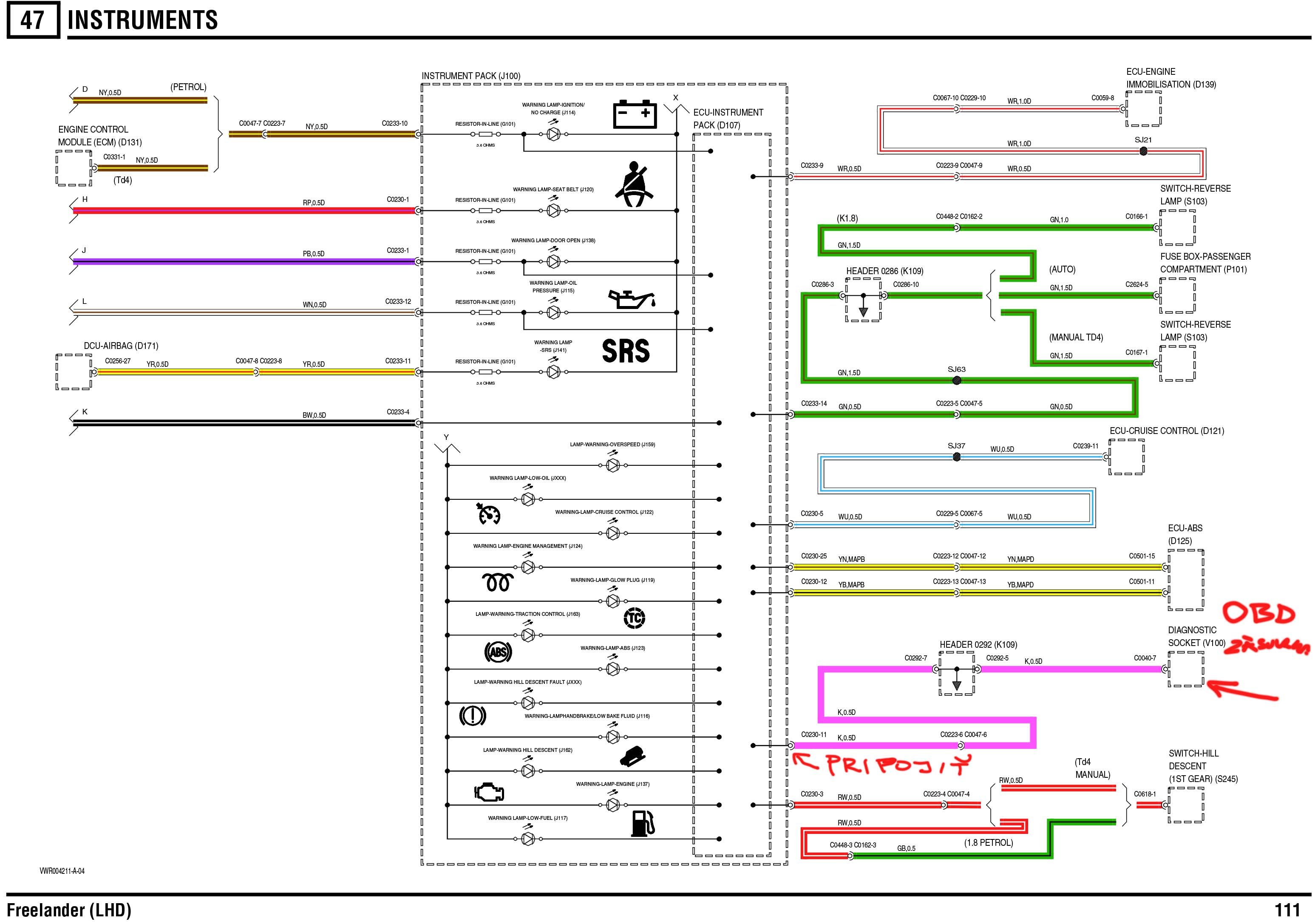

No a teraz k tomu CANu...
Toto je mozne zrealizovanie. MOja teoria...
Freelander 1 NAS MY04 - Electrical Circuit Diagrams-strana45
tu je vidiet prepojenie OBD zastrcky cez HEADER 0292 na palubku.
na zastrcke OBD je to C0040 pin7.
tie dalsie piny su C0040 pin16 - 12V
C0040 pin4 a pin5 - kostra
no a C0040 pin13 je pripojenie LandRover diagnostiky pre ABS. To nevie kazda diagnostika, lebo
pin13 je pre CUSTOM USE. Teda specialne pre vyrobcu na rozne pouzitie.
V pripade Freelanderu na ABS.

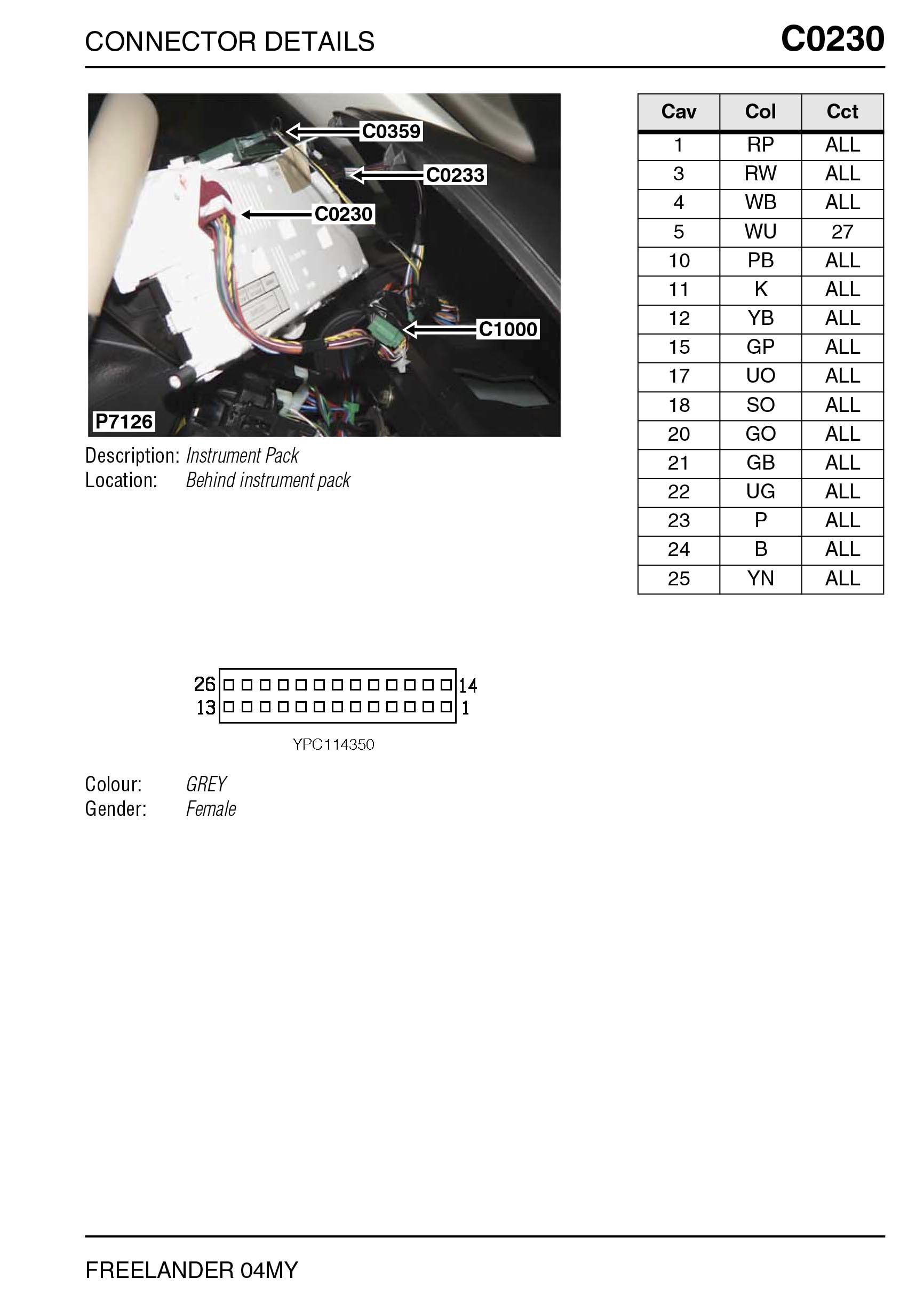

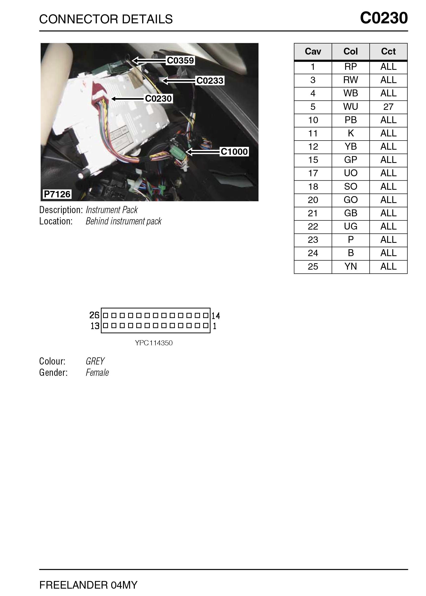

Freelander 1 NAS MY04 - Electrical Circuit Diagrams-strana112
to iste,ale nakres od palubky.
konektor C0230 pin11 je privod. Sem sa treba vnutri napojit.
Freelander 1 NAS MY04 - Electrical Library-strana324
umiestnenie konektora C0230 pin11
Freelander 1 NAS MY04 - Electrical Library-strana61
popis konektora OBD. Volaju ho DIAGNOSTIC SOCET.

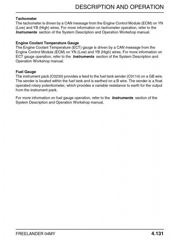

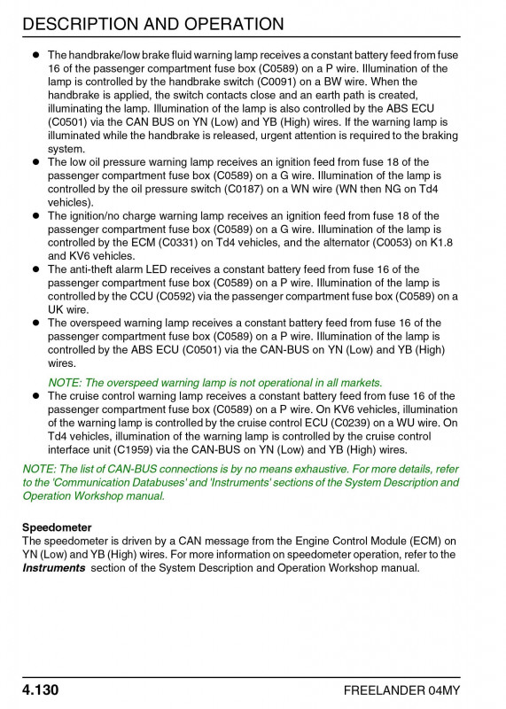

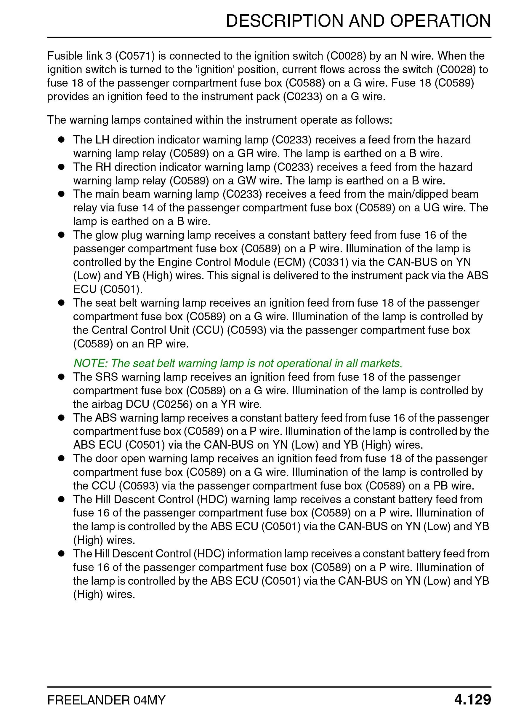

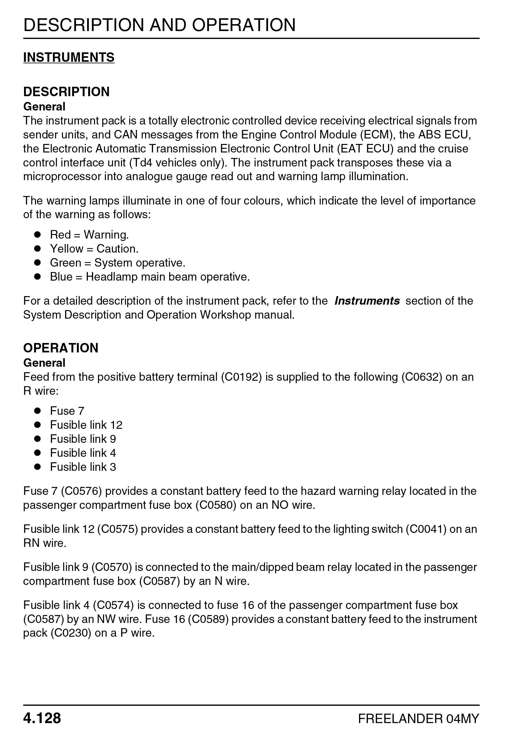

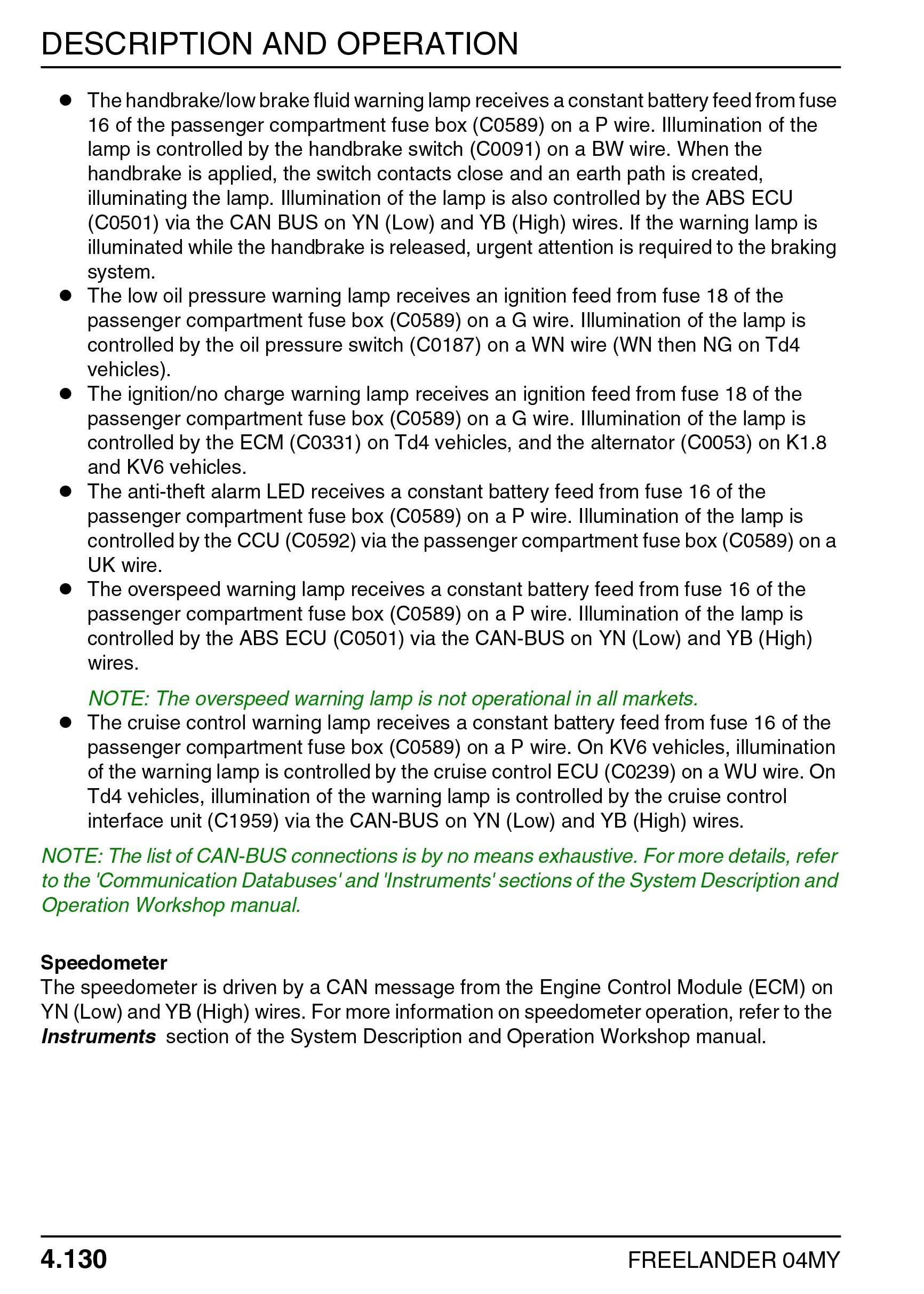

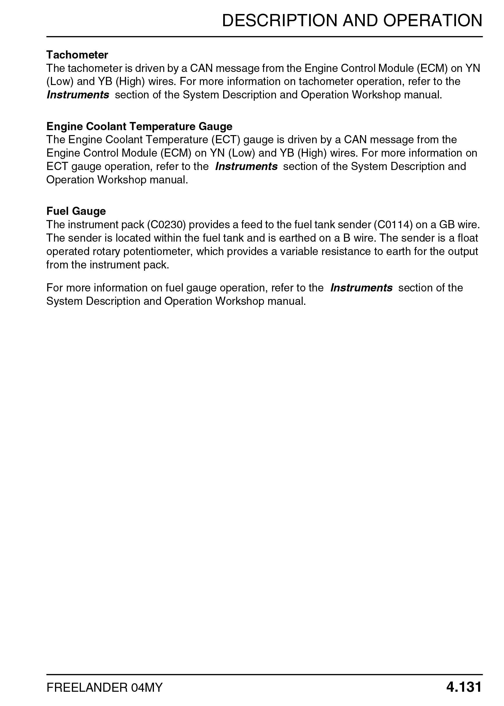

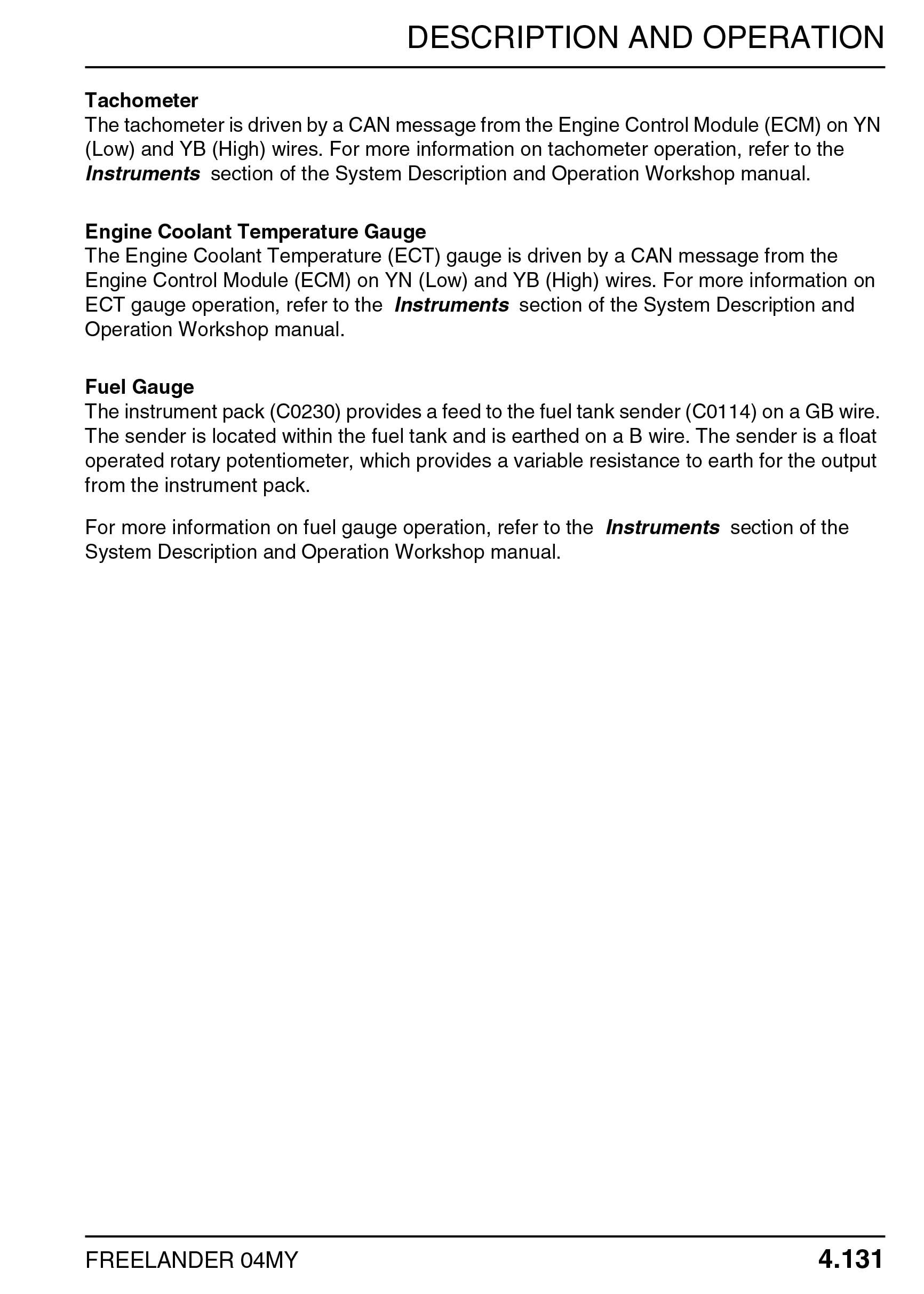

vysvetlenie funkcie budikov. Je zrejme,ze dost toho ide cez CANbus.
Anglictina je technicka,tak to urcite date...
Freelander 1 NAS MY04 - Electrical Library-strana157
Freelander 1 NAS MY04 - Electrical Library-strana158
Freelander 1 NAS MY04 - Electrical Library-strana159
Freelander 1 NAS MY04 - Electrical Library-strana160
