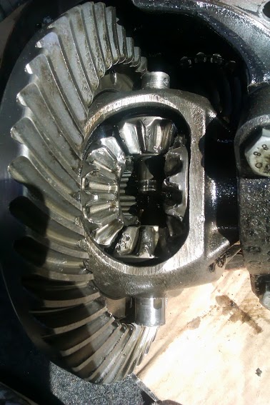

Ahoj, ja som mal dosť veľkú volu, a potom som počul zo zadu klepkanie, kede som to zhodil dole, našiel som zlomenu osku čo drži satelitne kolieska a mam zničene sateline kolieska a osadenie osky, ostatne je zatial OK. Zaujimavé že taka oska sa dokaže zlomiť.

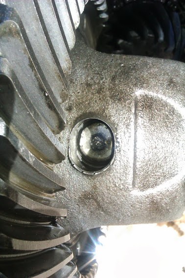

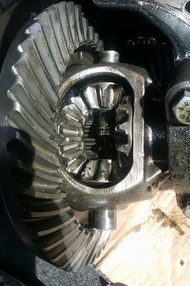

#32 Příspěvek od LTR » 22 kvě 2013 20:15
Zdravim, tak mašina znova jazdi ako ma, pre zaujimavosť prikladam foto ako to bolo vymlete.
:yes

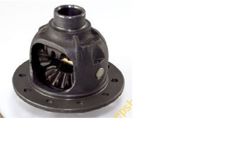

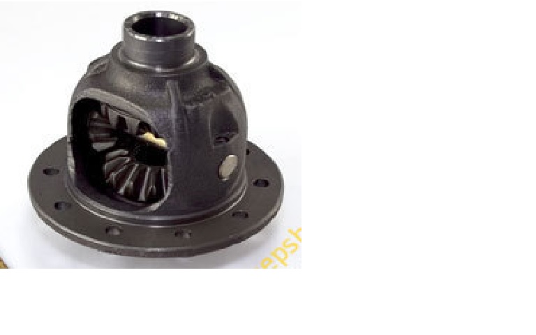

Nazdar, caka ma oprava predneho diferencialu na D2 - konkretne vydrety kos diferencialu v mieste tocenia satelitu.
Neviete pasuje predny kos (FTC5399) a satelitne sukolie z DI/DEF do DII? To by bolo riesenie vymenou za nove diely.
Dalsia moznost je dat tam ASH samosvor
Posledna - ak by sa u niekoho povaloval dif / resp komplet kos so sukolim
dik
