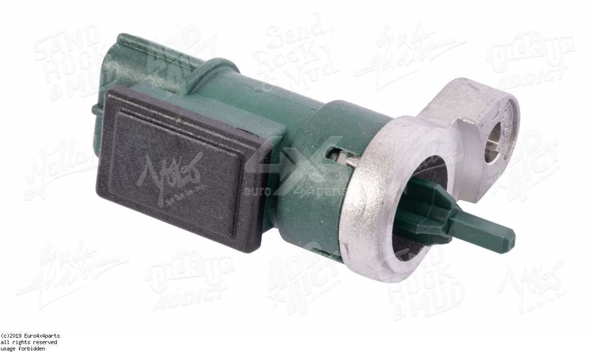

#6 Příspěvek od mr-tomas » 25 úno 2021 20:31
Rozumím tomu dobře, že toto je čidlo které má na konci otáčející se čtyřhran jako je na původním bovdenu, a to se zasune jako původní bovden do příslušného ozubeného kolečka v převodovce?
Příspěvky: 15261
Re: Tachometr 300Tdi/Td5
#7 Příspěvek od MadTom » 25 úno 2021 20:33
Ano.
V přídavce je na to ozubený převod, volbou jeho koleček se mění poměr mezi rychlostí auta a tím co ukazuje tachometr.

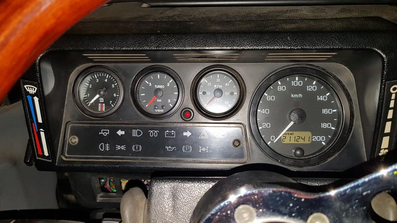

#12 Příspěvek od mr-tomas » 09 dub 2021 11:09
Tak hotovo. Tachometr s čidlem namontován a defíkem se opět rozhostilo ticho slabě přerušované něžným akustickým hlukem větru obtékající jeho ladné křivky a jemným ševelním motoru.
A jako bonus auto omládlo o 50tisíc kilometrů.
Příspěvky: 15261
#13 Příspěvek od MadTom » 09 dub 2021 13:53
Vzhledem k rychlosti na fotce tachometru je tvůj popis hluku naprosto přesný. :yes Ale že 300ka jemně ševelí i při nulových otáčkách motoru, to je pro mě novinka. :mrgreen:

#14 Příspěvek od mr-tomas » 09 dub 2021 14:08
Přece že se nesmí držet telefon za jízdy ví každé malé dítě. :ty jeden...:
