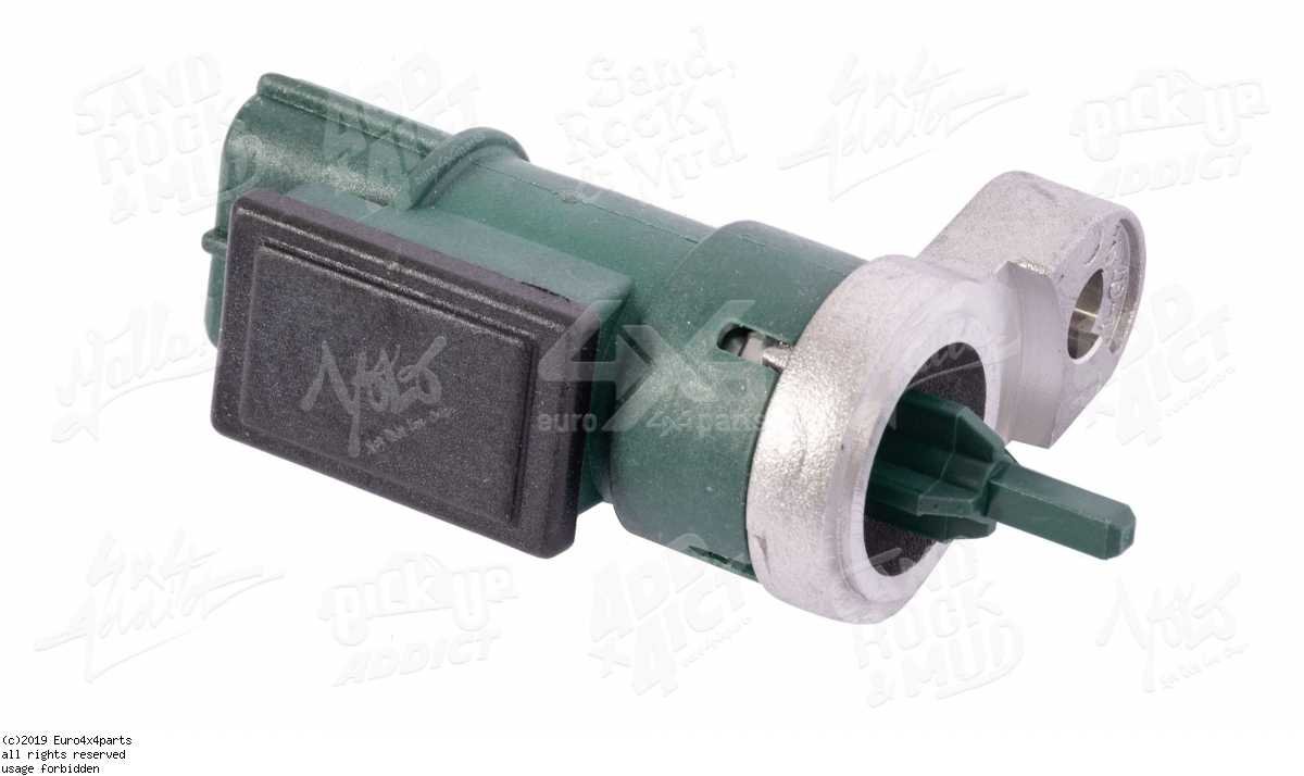

#6 Příspěvek od mr-tomas » 25 úno 2021 20:31
Rozumím tomu dobře, že toto je čidlo které má na konci otáčející se čtyřhran jako je na původním bovdenu, a to se zasune jako původní bovden do příslušného ozubeného kolečka v převodovce?
Re: Tachometr 300Tdi/Td5
#7 Příspěvek od MadTom » 25 úno 2021 20:33
Ano.
