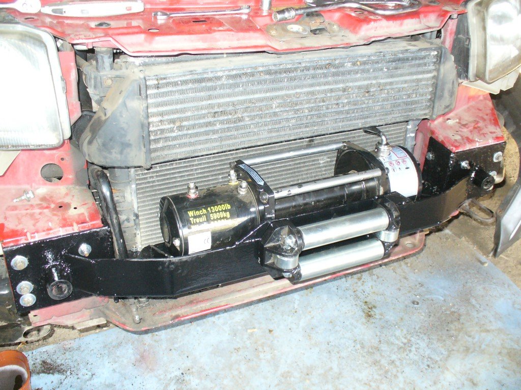

Kuci a děvčata umí někdo naviják na free1 pod origo nárazník?

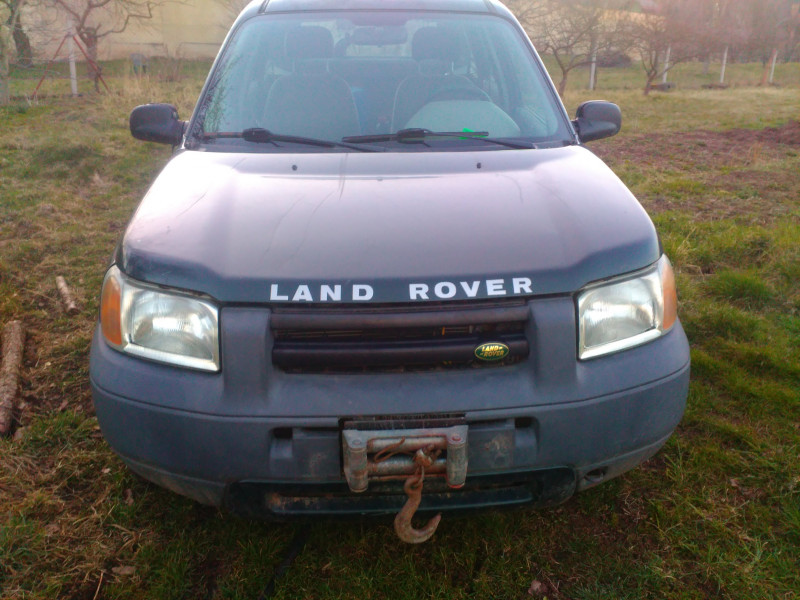

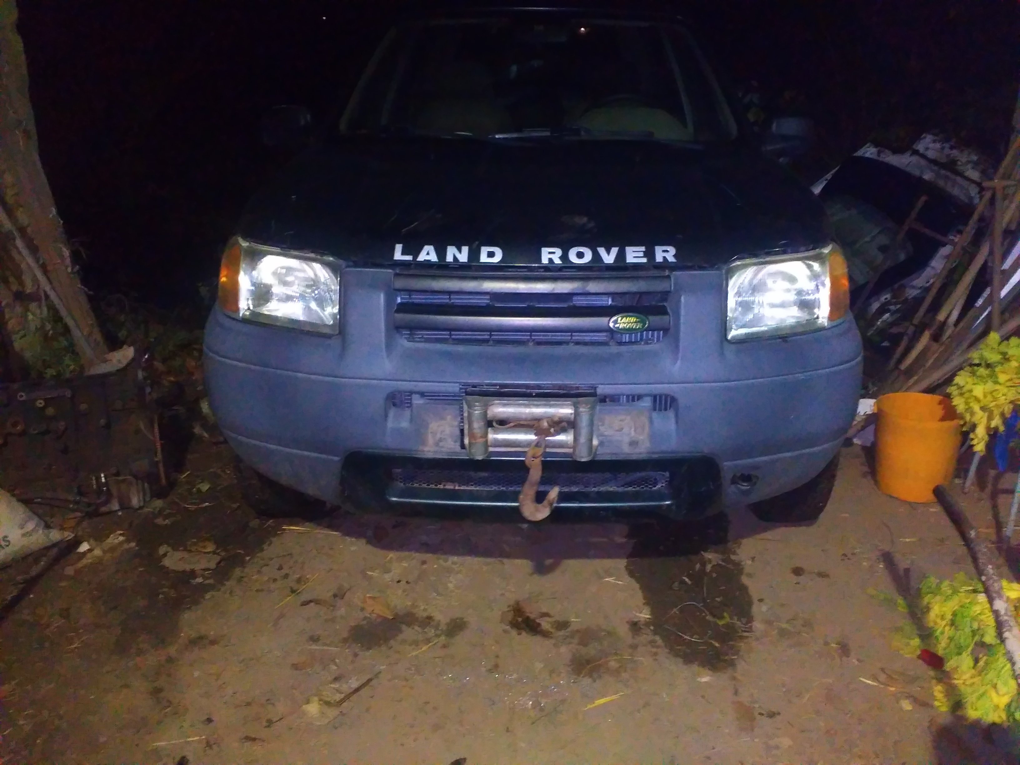

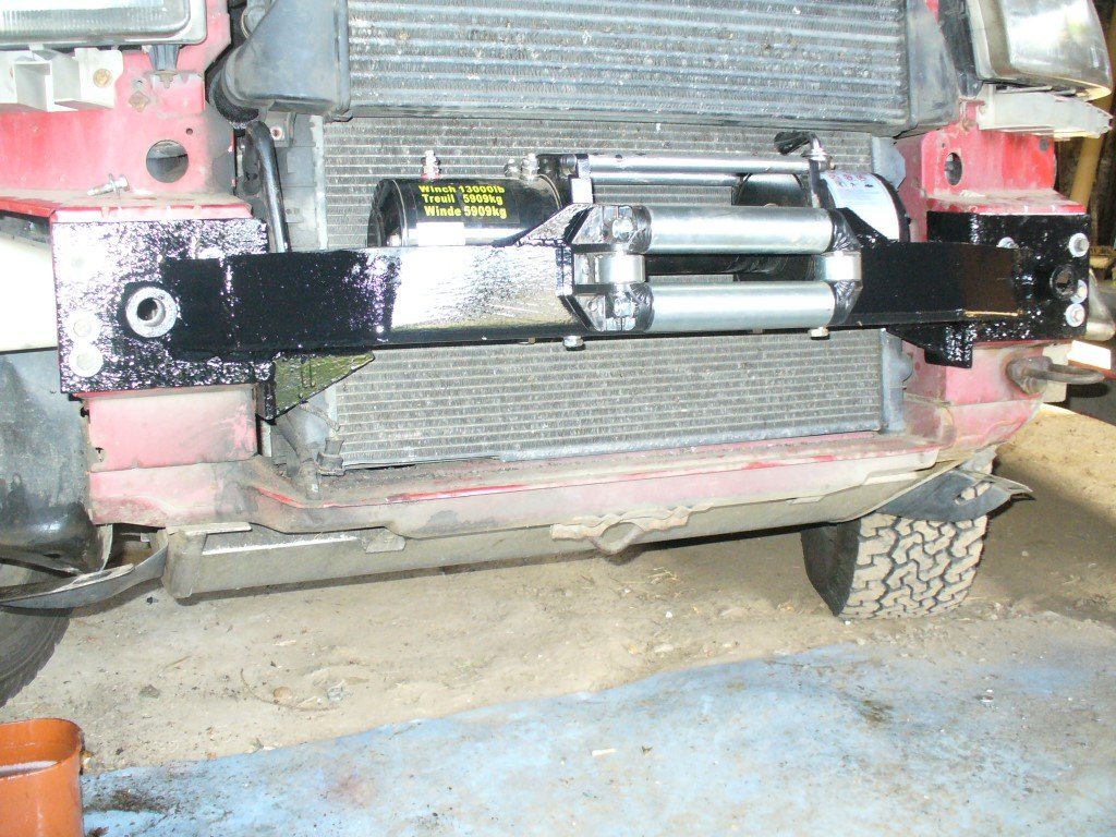

Možná bych něco zvládnul jaká je tvoje přectava tyhle 2 jsou z netu
měl sem to do lesa takže bez STK

A když to chci i s Stk co je tam jinak? Jak se dá přepnout odvíjení bez motorku, jak je to s údržbou navijáku. Pardon za otázky, já to chci na auto s kterým jezdí žena a já si ho půjčuji.

Jde oto že bys ten navijak měl mít zapsaný v Tp
Odvíjeni lana da se udělat táhlo
Údržba sundaš narazník
A počitej stím když tam daš navyják tak předek pod vahou klesne jestli chceš zbrojit tak free prodej a kup D1 D2

Pokud naviják nepřesahuje rozměry vozidla nikdo to řešit nebude. Tedy drbat se ze zápisem je zbytečné.

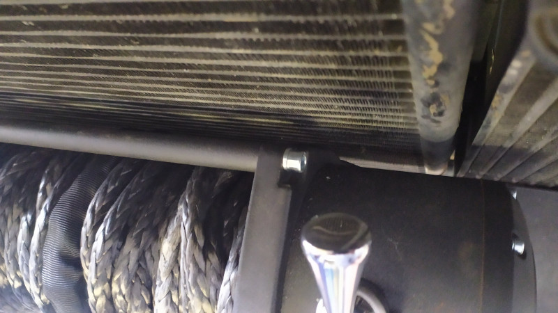

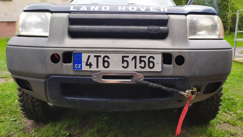

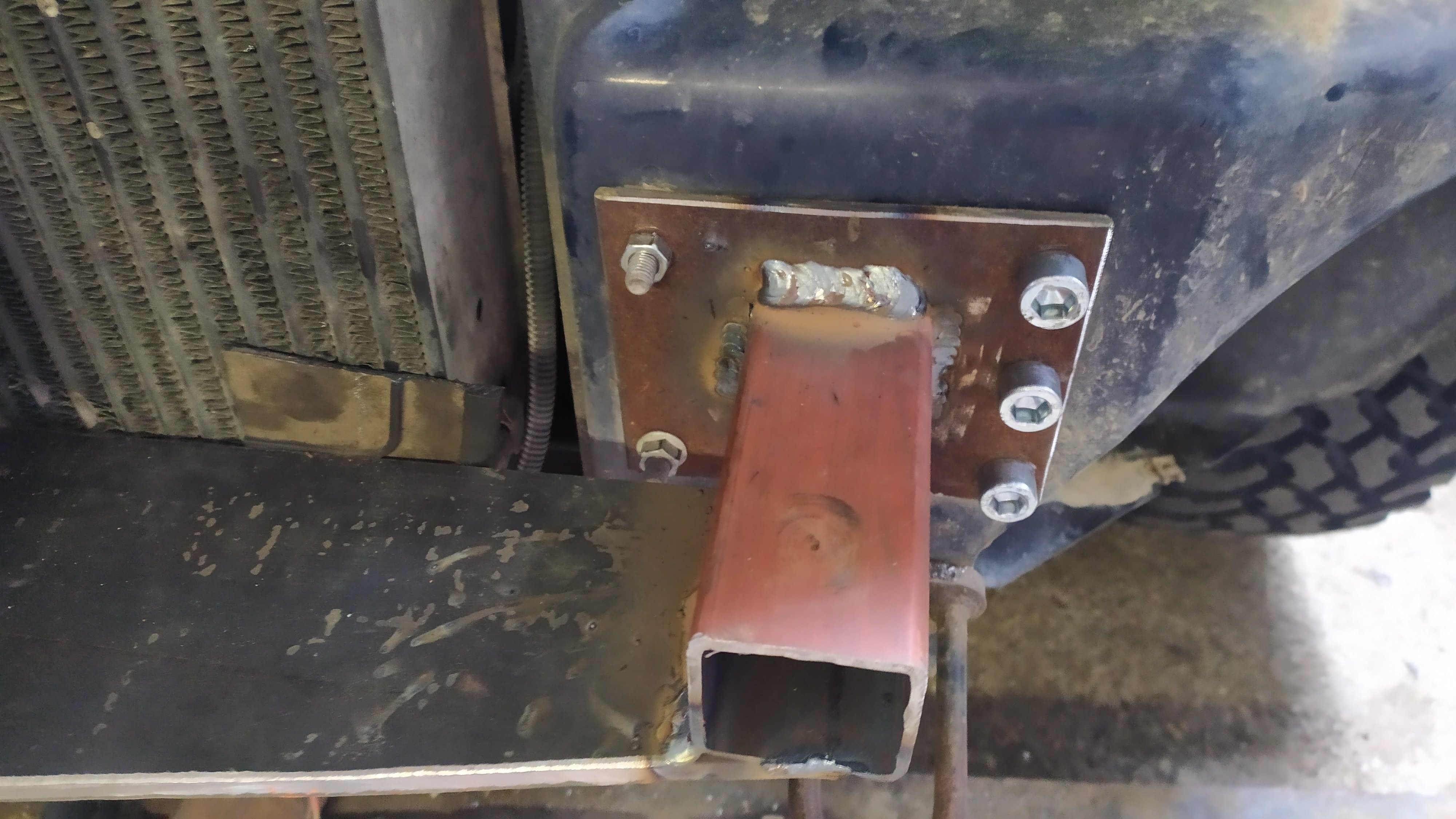

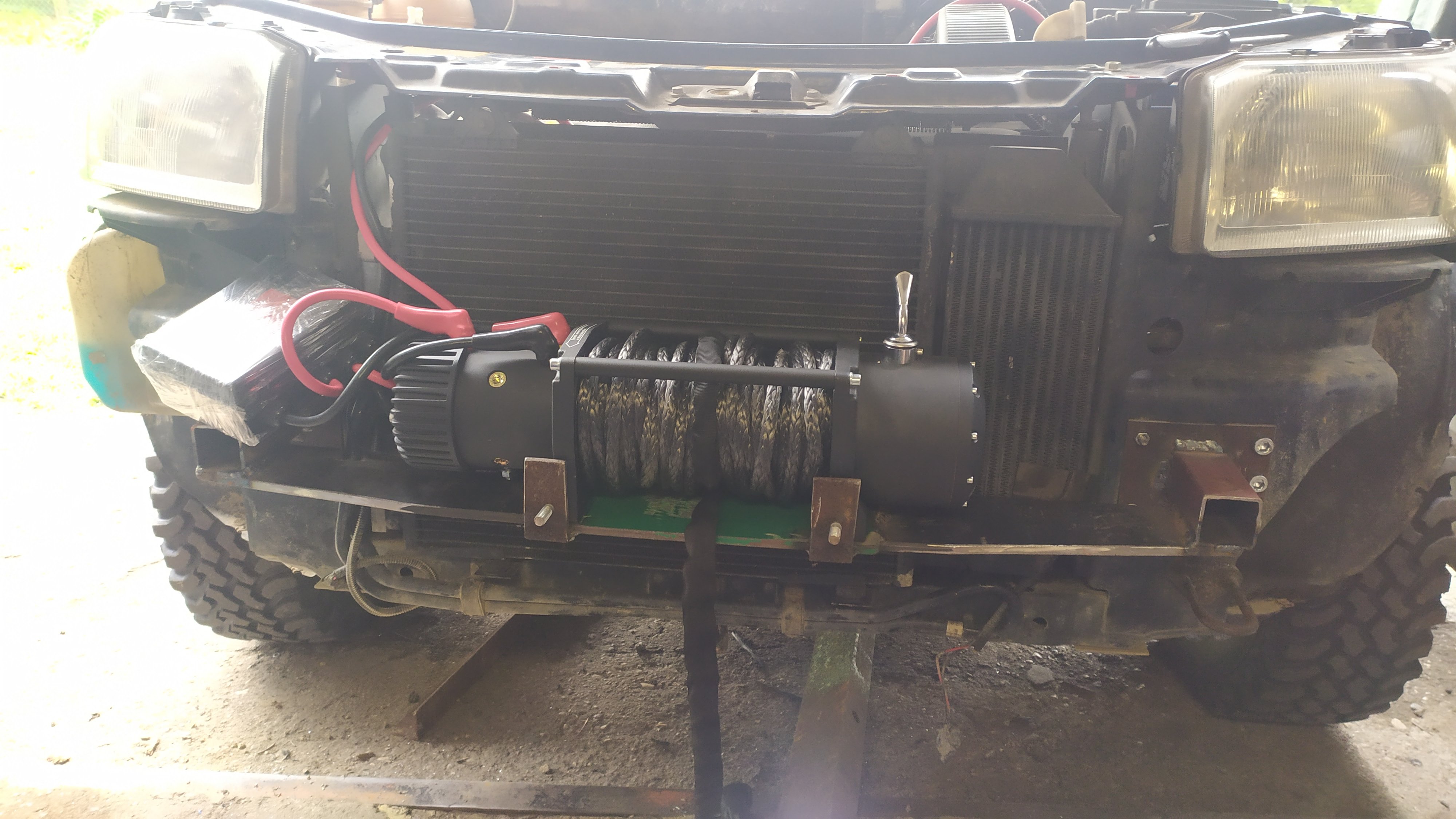

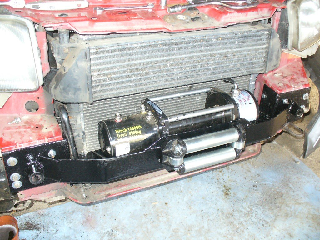

Montáž navijáku dopadla na výbornou :yes
