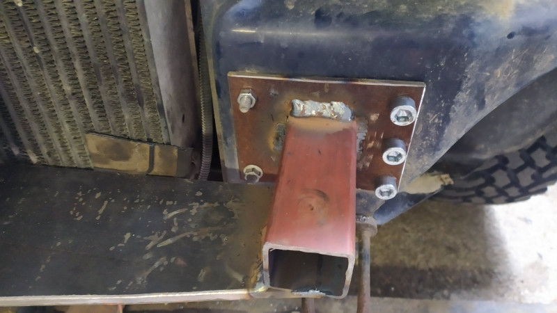

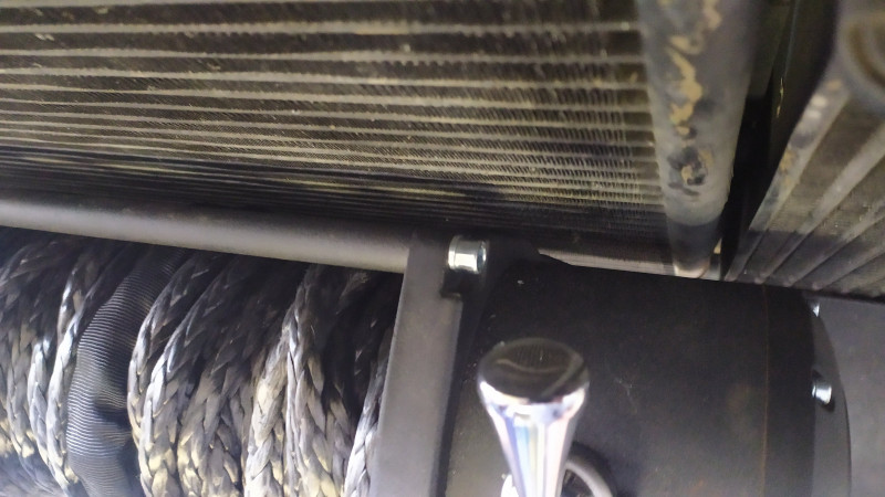

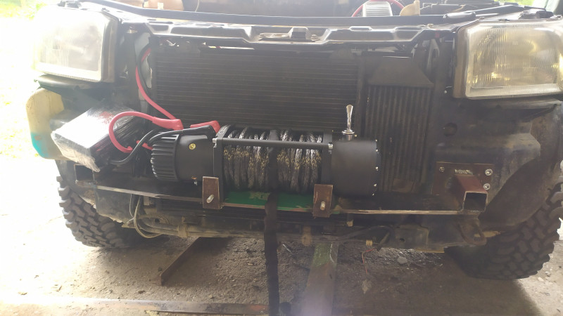

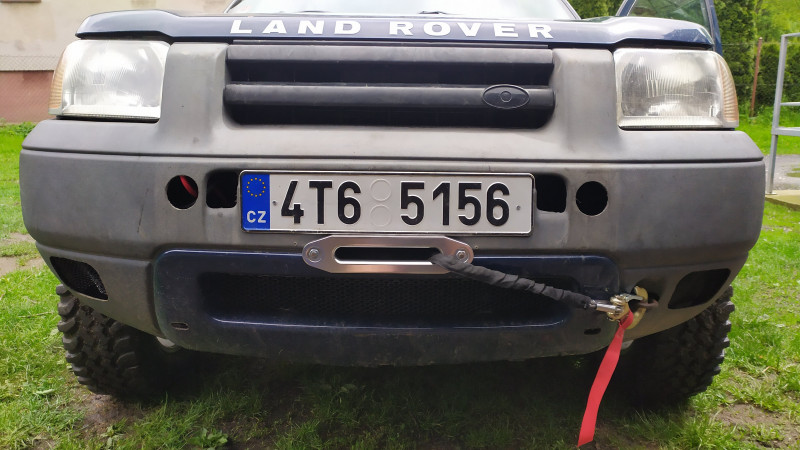

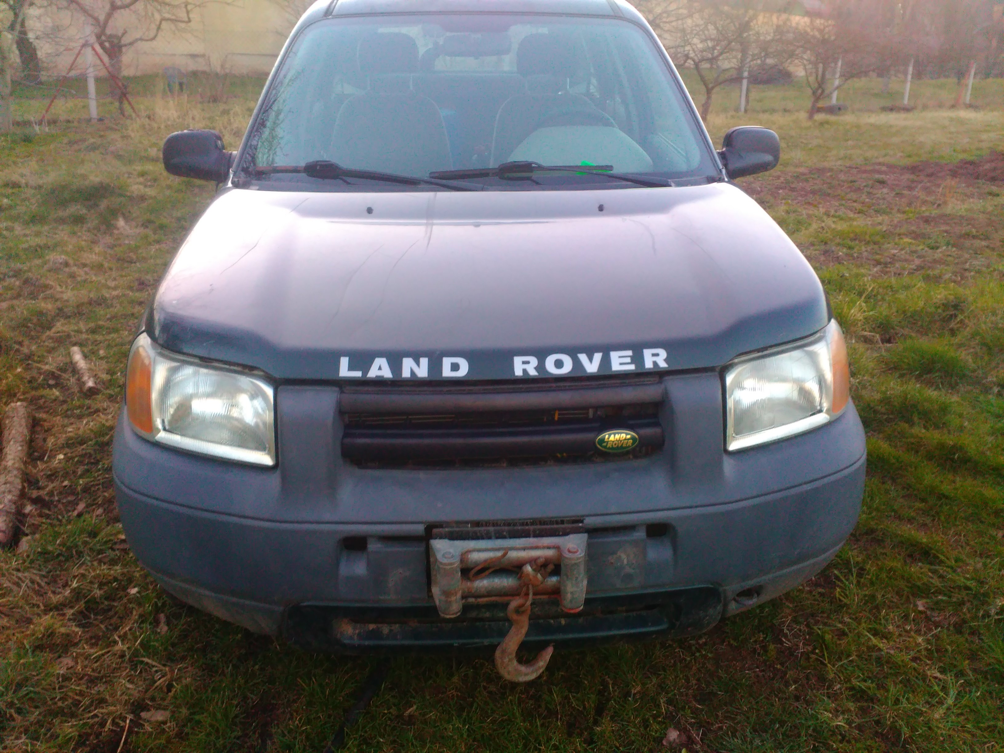

Kuci a děvčata umí někdo naviják na free1 pod origo nárazník?

Možná bych něco zvládnul jaká je tvoje přectava tyhle 2 jsou z netu měl sem to do lesa takže bez STK

A když to chci i s Stk co je tam jinak? Jak se dá přepnout odvíjení bez motorku, jak je to s údržbou navijáku. Pardon za otázky, já to chci na auto s kterým jezdí žena a já si ho půjčuji.
Re: F1 Zvednutí a úpravy Freelandera do terénu
No a cena za ten držák je kosmická na cenu mojeho celýho auta
- Jenda91td4
- Příspěvky: 258
- Registrován: 05 bře 2019 22:51
- tel.: 737544903
- auto: F1 D2
Jde oto že bys ten navijak měl mít zapsaný v Tp
Odvíjeni lana da se udělat táhlo
Údržba sundaš narazník
A počitej stím když tam daš navyják tak předek pod vahou klesne jestli chceš zbrojit tak free prodej a kup D1 D2
Když jsem to sečetl jenom držák a naviják bez práce, samozřejmě moje nee bo já bych to nedal, úředničina atd., tak to odpískávám.

Neni to levnej koniček . Rači jsi to nech zvednout o 50mm a budeš mit lepši pruchodnost
Pokud naviják nepřesahuje rozměry vozidla nikdo to řešit nebude. Tedy drbat se ze zápisem je zbytečné.
