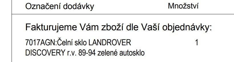

Zdravim, nemate nekdo radu jak namontovat celni sklo do gumy, nejsem ho tam schopenn dostat.
mam novou gumu, ale zdá se na kratsich stranách delší, rozměr otvoru jsem premeroval a ten sedí presne na milimetr.

Jsi si jistý že je to sklo na 200,když mi to kdysi měnily na pojištovnu v servisu měli stejný problém.Nakonec se zjistilo že objednali sklo na D1 ale 300 .

Sklo které mam: viz obrázek
