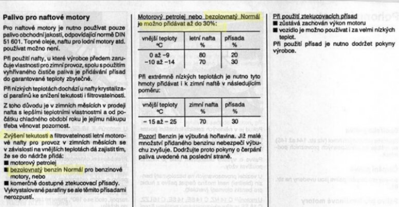

V manuálu pro Escort 1,6D bylo psáno, že na zimu s letní naftou až 50/50 ředit benzínem, ale že to potom pojede méně. Teda ono to nejelo moc ani před tím. Do nového auta benzín do nafty určitě ne. VIF - ono jsou minimálně 2, tak snad jsi použil ten zimní. Když se dívám na tu krásnou žlutou barvu, tak to asi nebude moc zimní nebo případně arktická nafta, ale něco plné řepky. Zatím jsem nikde nenašel, že by byl popsaný rozdíl v chování zimního aditiva do nafty v klasické naftě a této žluté věci. Každopádně moje zkušenost je, že když už nafta zatuhla, tak buďto ohřát i s autem v garáži, nebo pokud to jde tak vypustit a vyměnit filtr, aditivum už v té chvíli nepomůže. Pomohl by benzín, protože by ten parafín (vosk) rozpustil, ale do nového motoru se to prostě nehodí. Osobně bych to nedal ani do 300ky, už je to přímovstřik, nikoliv komůrkový motor. Když nebyla garáž, tak jsme auto obložili papírovými krabicemi a překryli plachtou, abychom udělali pod autem uzavřený prostor, a tam jsme dali několik 2kW elektrických fukarů. Horkovzdušnou pistolí jsme opatrně nahřívali přímo filtr. Většinou to pomohlo, ale trvalo to celkem dlouho, než auto bylo natolik teplé, aby chytlo. Většinou jsem zároveň dával na baterku nabíječku.
