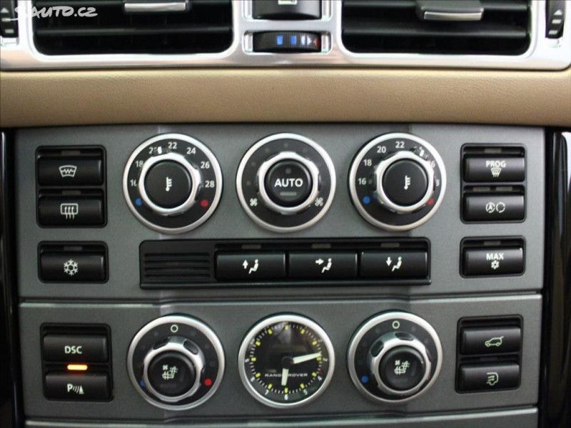

Nevíte někdo prosím, co ovládá tlačítko vpravo dole pod otvíráním kufru na RR?

Zadni topení

#731 Příspěvek od RomanPatrol » 19 lis 2020 22:07
Tušil jsem to, ale protože při spínání nic nereagovalo, tak jsem nevěděl co přesně to je. Je to auto kamaráda a tak se pokusím to nějak opravit. Díky za poznatek.
