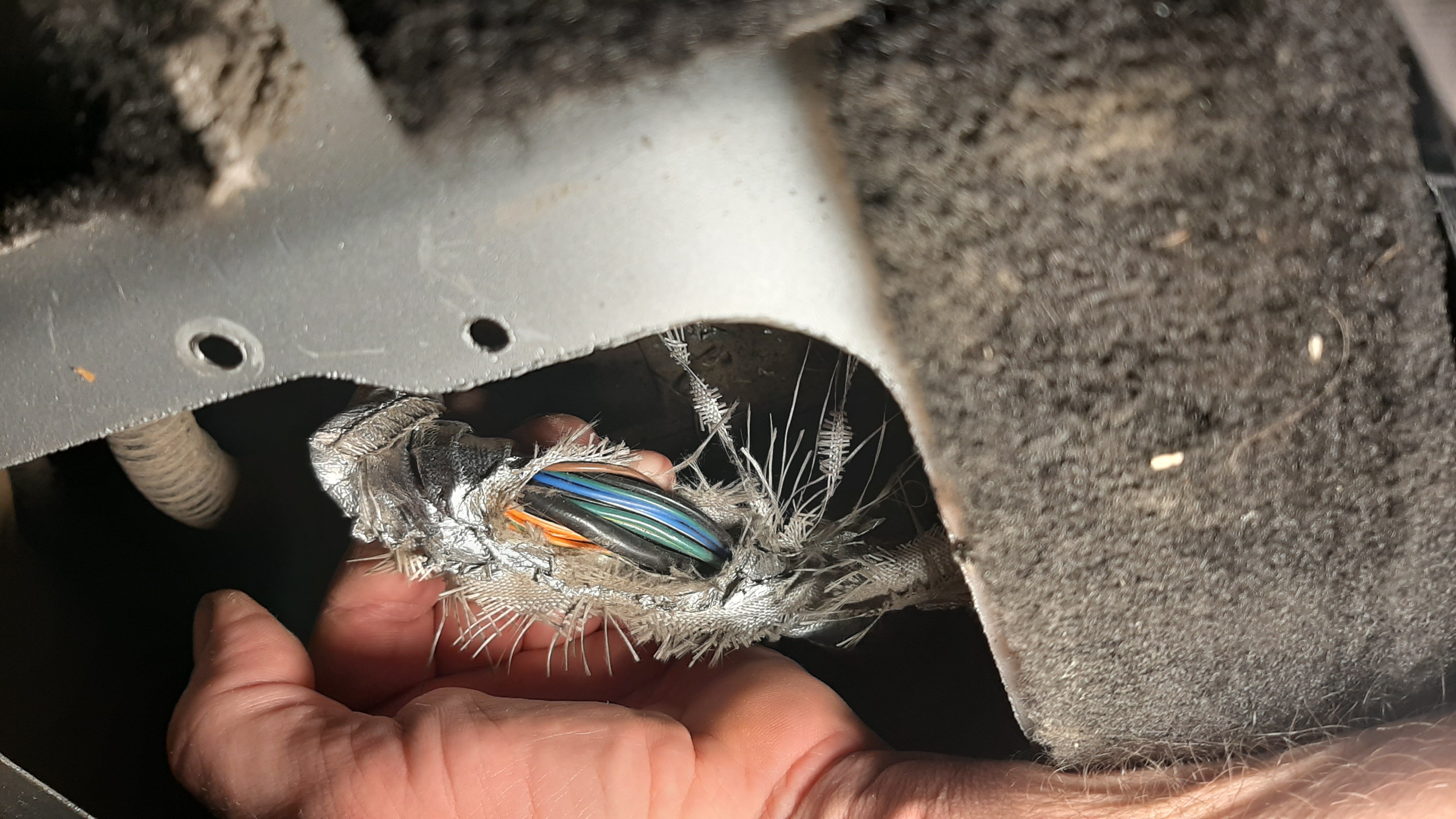

No bolo to take grafitove na magneťe . Kovove piliny žiadne .Olej nesmrdel po spalenine.

Izolacia bola dost poskodena ale kable ok . Zajtra idem do servisu - ividime či niečo zisťia

Zdar Patrik, tak presne si to našiel, káble boli tam ponad prevodovku predrate, u mňa aj izolacia. Fotku isto mám niekde, no asi už nebude potrebná [emoji6]
