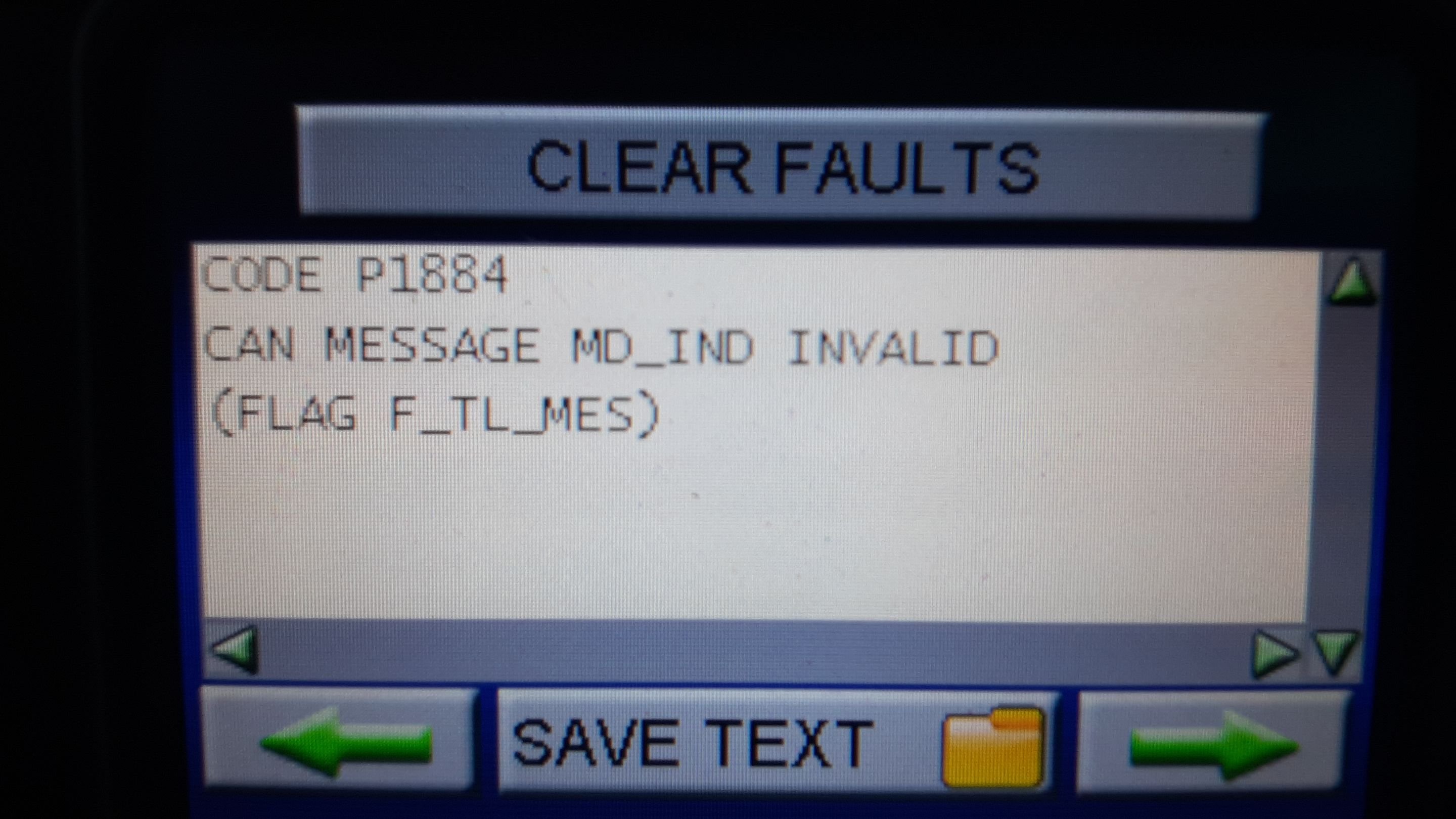

Ahojte,
neviem, ci ste sa uz niekto s tym stretli, ak ano, poprosim o radu...
Zatial sa podarilo diagnostike zistit kod P1884 can message MD IND invalid (flag F_TL_MES), mne sa vsak zistit nepodarilo, co konkretne znamena tato kombinacia. Teda az na to, ze P1884 je matkou väcsiny chybovych kodov u D2 :hmm
Co sa tyka kick down-u, automat si nechce podradit o dva stupne, pri podradeni o jeden stupen je vsetko v poriadku, pri potrebe podradenia o dva stupne zacne vahat, aky stupen dat a kolise v otackach hore-dolu. Pocas skumania s diagnostikou za jazdy live data ventilov v automate sa ukazalo, akoby ventil 2 pri kick down-e nefungoval uplne spravne a preto sa zasekol/otvoril neskor (?), proste sposobil prevodovke to, ze sa nevie rozhodnut :nech
Otazka znie, ci to moze, suvisiet spolu s tym kodom, resp. co vlastne s tym :angel

Diagnostika je Nanocom, tento kód vyhodilo opäť aj po vymazaní, jeho vysvetlenie sa snažím akurát nájsť už dva dni na nete...
Isto skontrolujeme konektory MAP senzor, zatiaľ dík, dám vedieť prípadný progres.
To Hifi, áno robí to len pri kick downe.

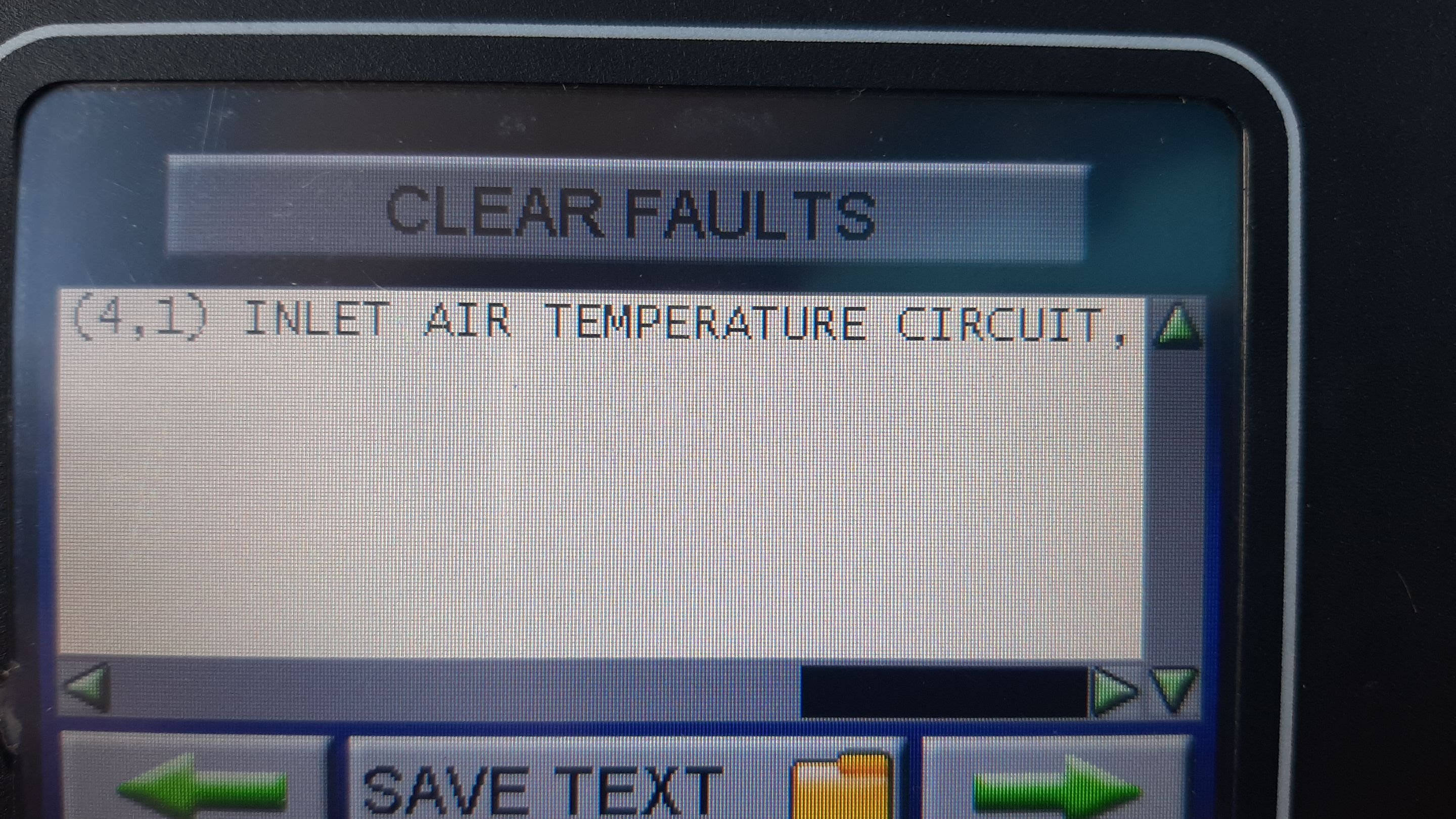

No ked dupnem plny plyn tal sem tam šklbne . A na motore ukazuje (iba) zlu teplotu vzduchu . To som sa len dnes pozrel diagnostikou na to . Snimač teploty vymenim zajtra a uvidim či zmizne zavada .

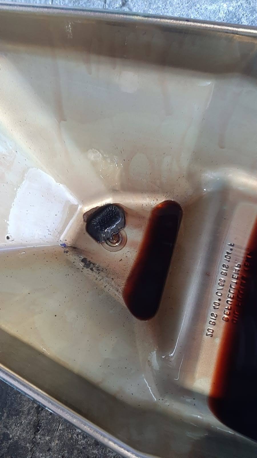

Takto vyzeral olej pri vymene prednedavnom . Problem sa rozbehnutim ako som spominal sa prejavoval aj pred vymenou .
