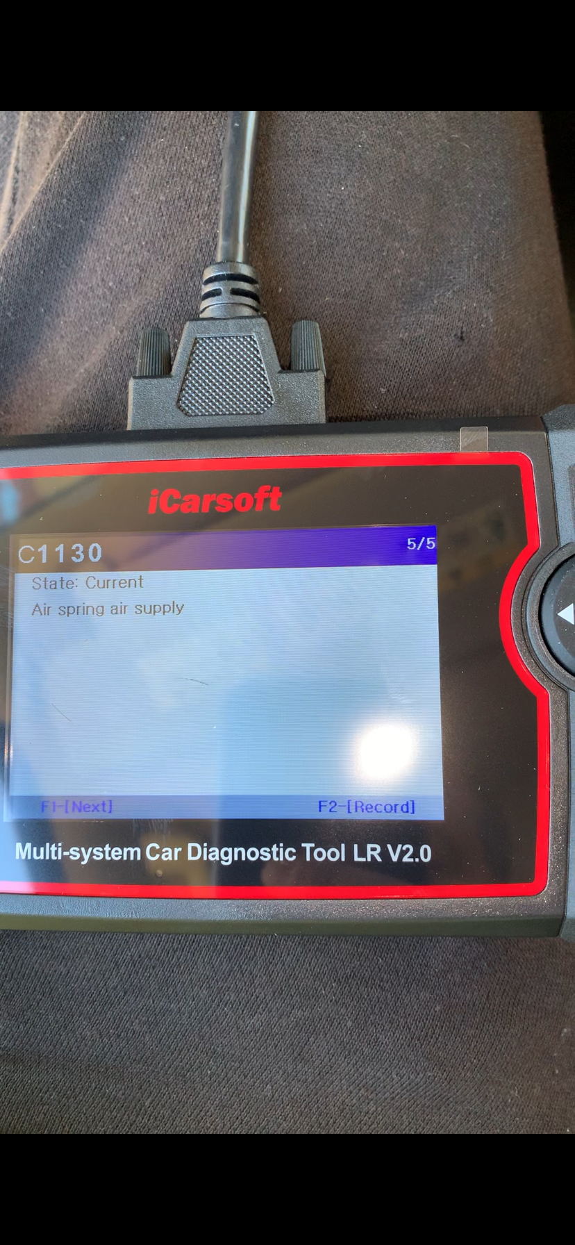

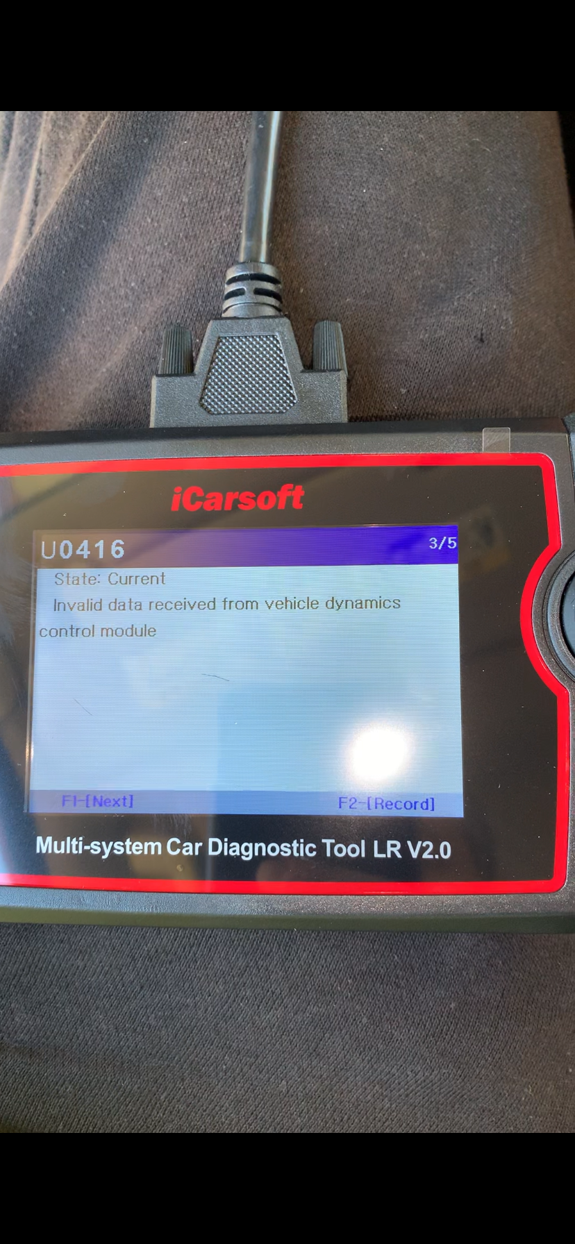

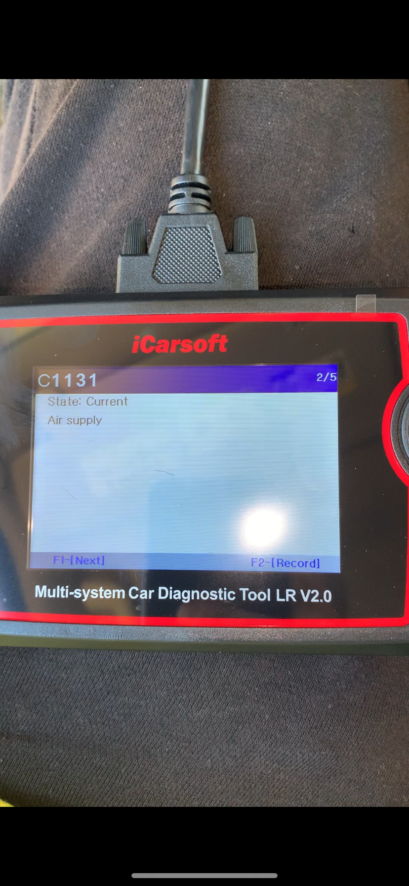

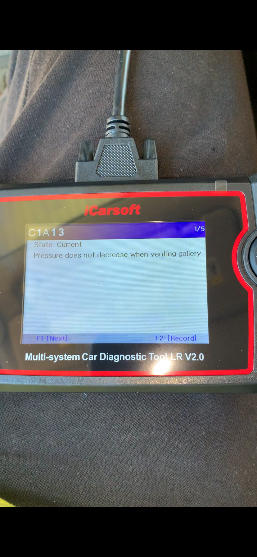

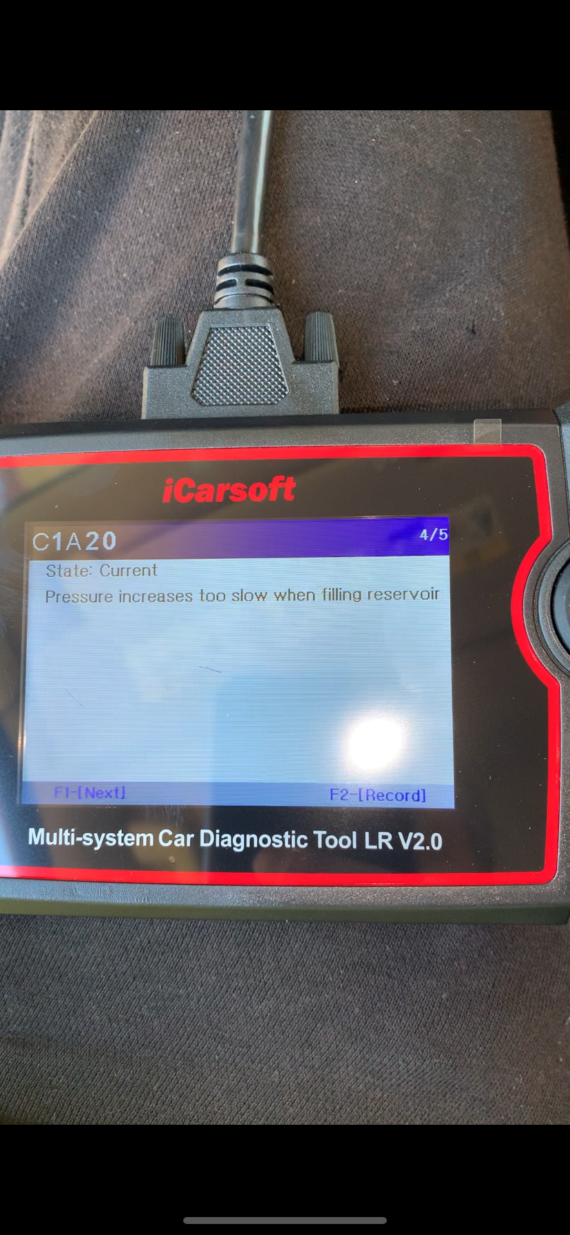

Mám problem s podvozkom, keď stojim všetko je OK, keď sa pohnem tak skôr či neskôr sa rozsvieti kontrolka, žltá a potom aj červená.
Fórum som prešiel celé, popozeral staré príspevky...
Posielam foto z diagnostiky. Bude stačiť len vymeniť kompresor?
Inak, auto jeden deň postojí a padne na tlmičoch.
Ďakujem

Keď jeden deň stojí a padne tak ti unika tlak. Treba nájsť kde.Vedenie ,zásobník, mechy.....

No deje sa toto. Vsetjo funguje. Ale jedine co nevie je spustat tlak. To znamena auto nevie klesat dole. Alebo odpustat tlak vzduchu. To ta chyba znamena

pak to vetsinou byvaji ventily

matozv píše:No deje sa toto. Vsetjo funguje. Ale jedine co nevie je spustat tlak. To znamena auto nevie klesat dole. Alebo odpustat tlak vzduchu. To ta chyba znamena
Odoslané z Redmi Note 8 Pro pomocou Tapatalku
Ale keď mu za deň padne,tak mu unika tlak. Keď jazdí kompresor stále tlači a tlak uniká, kompresor sa prehreje......atď.

Tlaci tlaci a nenatlaci a dokonca ked chce ubrat tak sa neda ani to. :-)
Jednoznacna odpoved na otazku ci bude stacit vymenit kompresor? Moozno ano.

Dnes som s tým jazdil po meste a vôbec nevyhodilo chybu podvozku. Až potom keď som stál a dvíhal/spúšťal som auto a menil jazdné módy tak potom vyhodilo chybu na oranžovo.
Dvíhať a spúšťať auto ide bez problémov, aj natlačí kompresor a vypne.
Keď som aj vypol motor tak som asi hodinu sledoval cez diagnostiku výšku auta a nekleslo nič, ale prídem ďalší deň ráno a auto je klesnuté

Odpoj baterii na noc nebo víkend, pak napiš co to udělalo

Ucpaný vysoušeč.

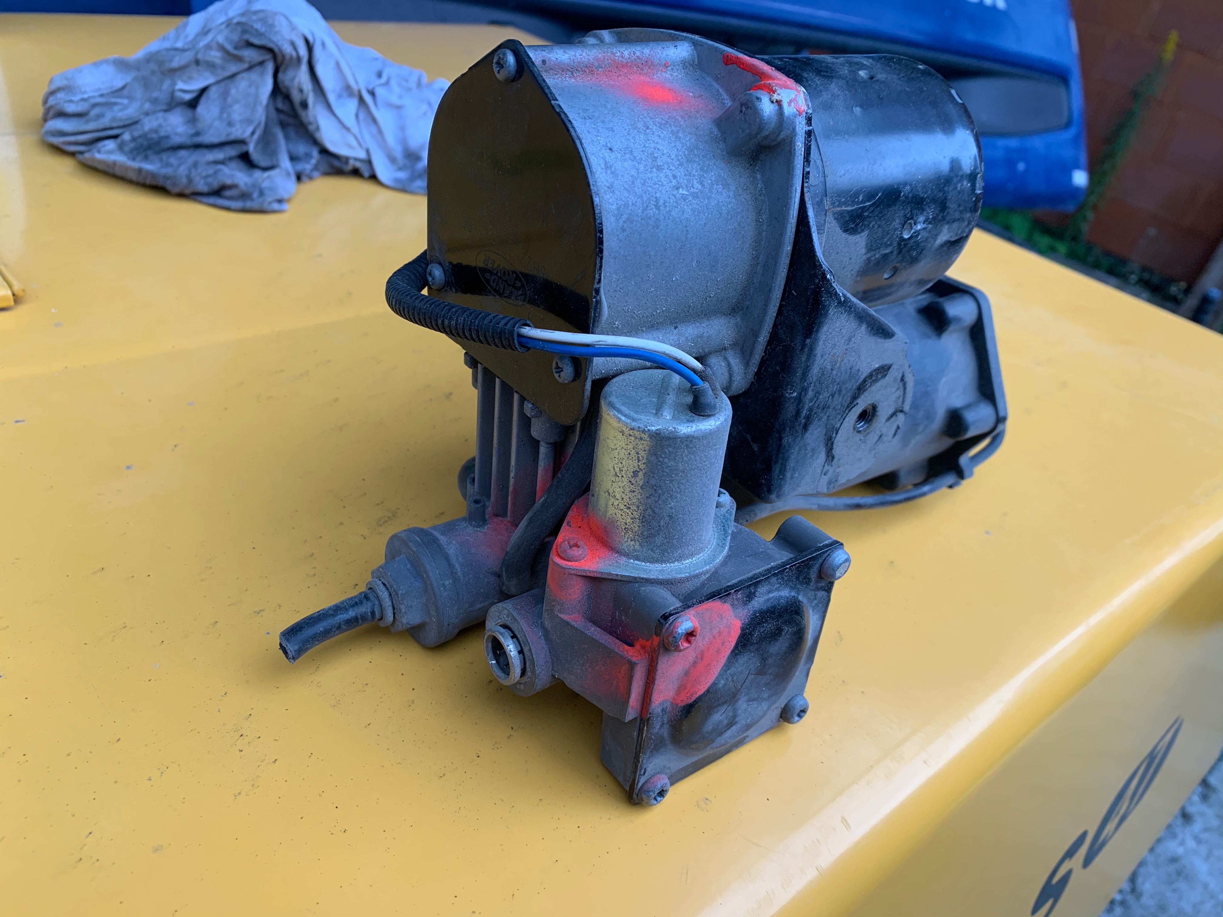

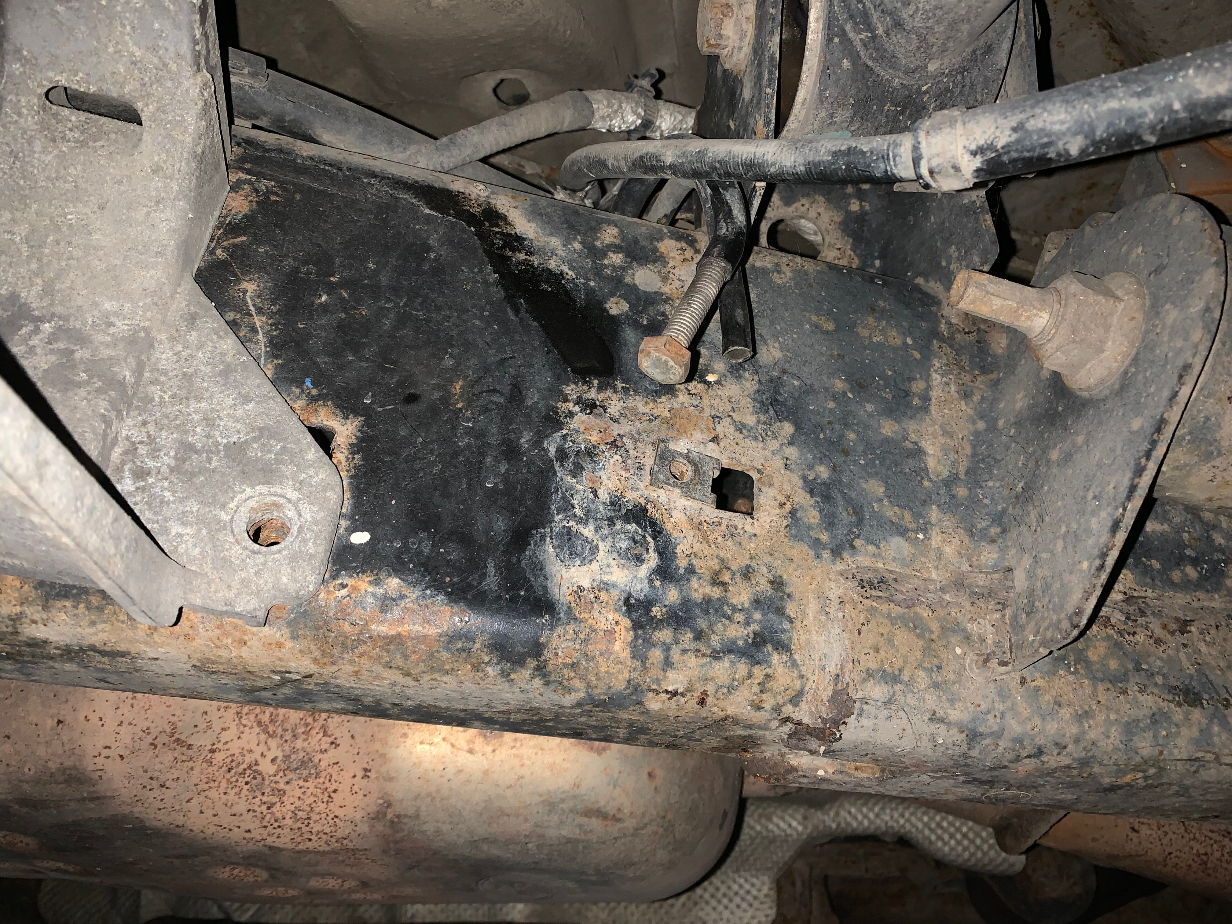

Dnes som zistil že tie 2 hrubšie trubky do kompresora nemám zapojené. Jedna je len tak odrezaná a druha nieje zapojená
.. a ďalšie zistenie že keď auto odstavím tak každých pár minút odfúkne vzduch

Tak jedna trubka je saní vzduchu do kompresoru a druhá je odfuk, takže ti kompresor žere bordel z cesty a bude vevnitř pěkný bordel

#12 Příspěvek od suno » 11 říj 2020 13:55
