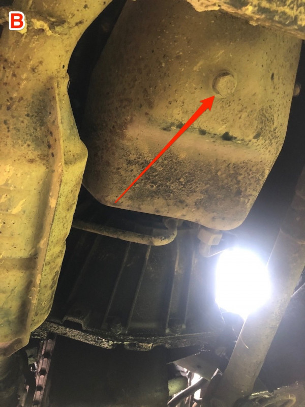

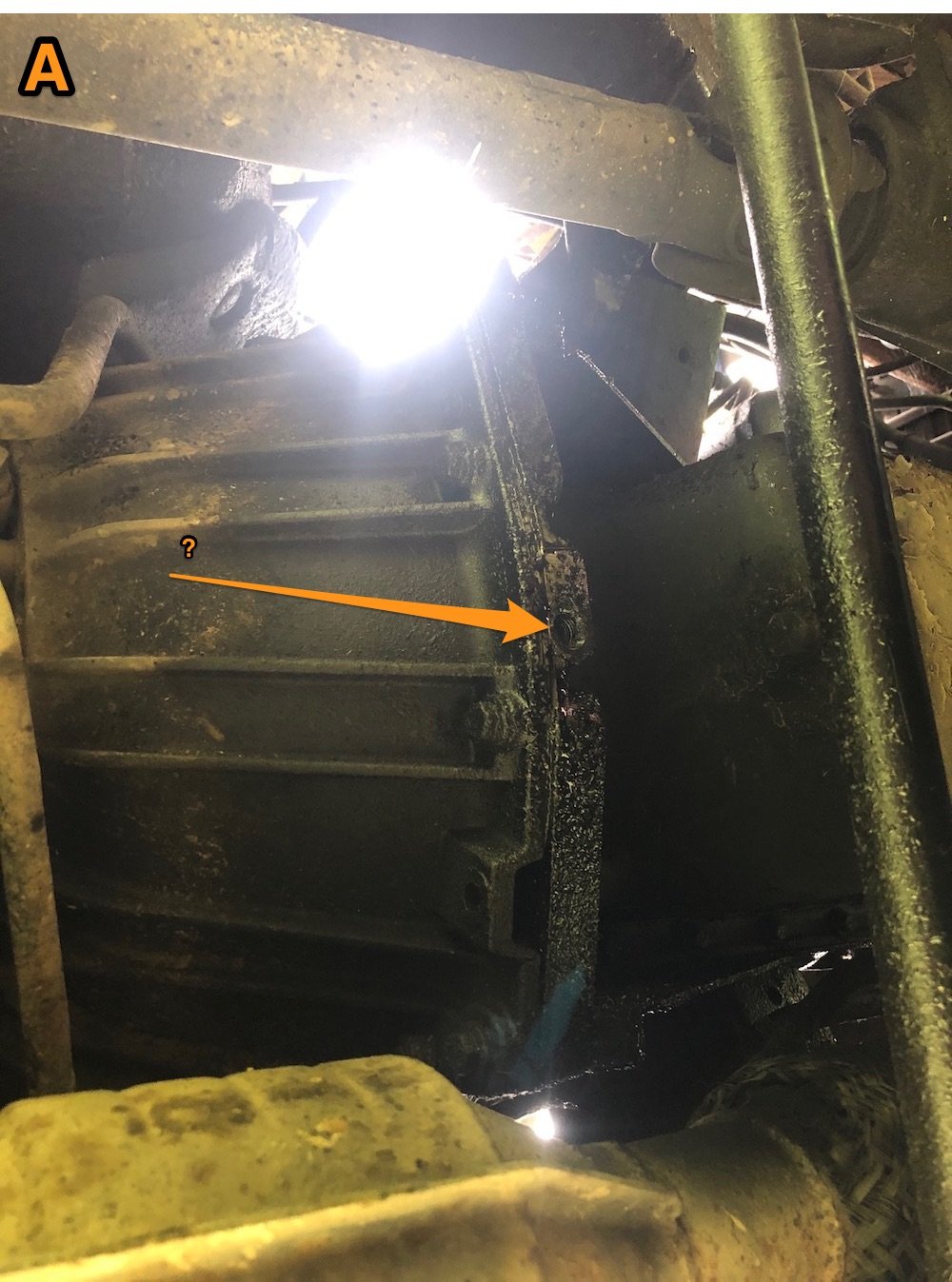

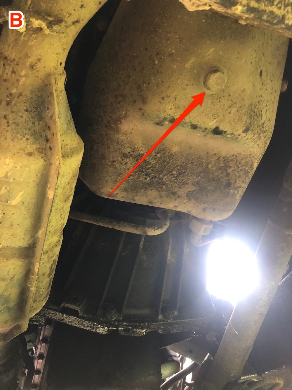

ahoj, prosim, jestli by mi nekdo poradil. Zalehnul jsem dneska pod auto, coz neni obvykle, protoze tomu vlastne prd rozumim, a chtel jsem se zeptat na dve veci
Obrazek oznaceny jako A) - nechybi mi tam nejaky sroub, uzaver?
Obrazek oznaceny jako B) - to je prosim vypustni sroub motoroveho oleje?

#627 Příspěvek od Mira 101 » 10 zář 2020 15:31
Pořád stejné otázky :grin: :grin: :grin:
A ne
B ano
:yes

B je vypustny srob oleja automatickej prevodovky!
Range Rover P38 2.5TDS

#630 Příspěvek od Mira 101 » 10 zář 2020 16:13
To je vana ne,je to teda blbě vidět.

#631 Příspěvek od Mira 101 » 10 zář 2020 16:14
Teslo ma recht,vana ma šroub na hraně,omluva :clap :Sorry:

#632 Příspěvek od Mira 101 » 10 zář 2020 16:16
panRichard píše: 10 zář 2020 15:40
Mira 101 píše: 10 zář 2020 15:31 Pořád stejné otázky :grin: :grin: :grin:
A ne
B ano
:yes
sorry, jsem jelito a nejak jsem nevedel, jak mam hledat ze mi chybi sroubek na podvozku .-) diky moc
Ten šroubek tam hledaji všichni při prvním pohledu na spodek,evidentně tam chybí,vypuštak na 300tdi je směrem dozadu na vaně,ahoj.

#633 Příspěvek od Mira 101 » 10 zář 2020 16:22
Na obr A prodloužiš šipku a ukazuje na vypustny šroub motorového oleje :muscle :hand ,uf a je to :grin:

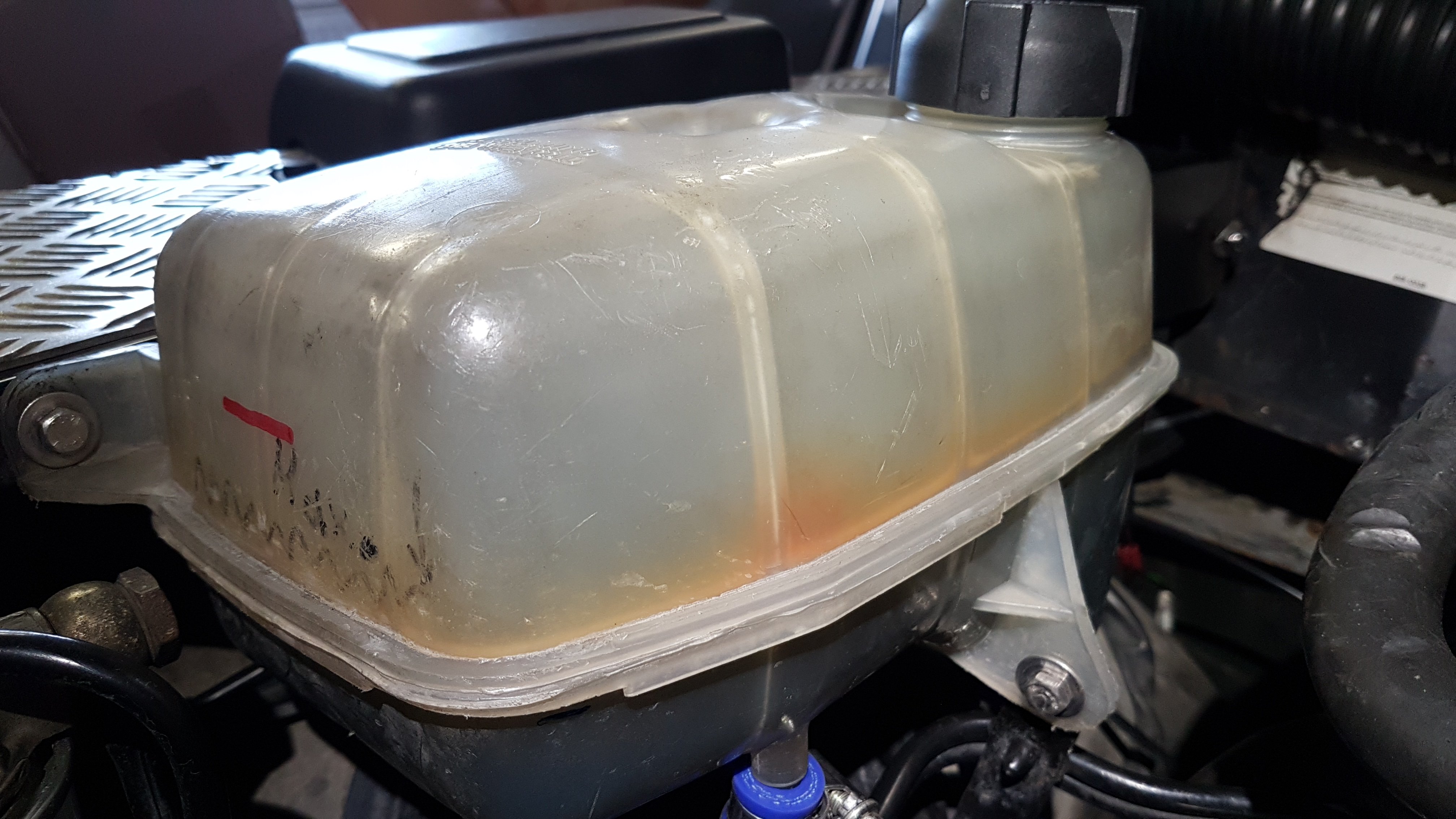

Oranžová expanzka, proč? Vypláchnul jsem chladič a motor kys. citronovou a po výplachu byla expanzka krásně čistá. Po ujetí cca 100km začíná oranžovět jako bych jezdil jen s vodou místo nemrznoucí kapaliny. Proč???

Ružová nemrzka G12?

#636 Příspěvek od mr-tomas » 10 zář 2020 17:06
Modrá G11, vrátil jsem tam náplň co tam byla předtím, abych to ještě pro jistotu propláchnul před novou.

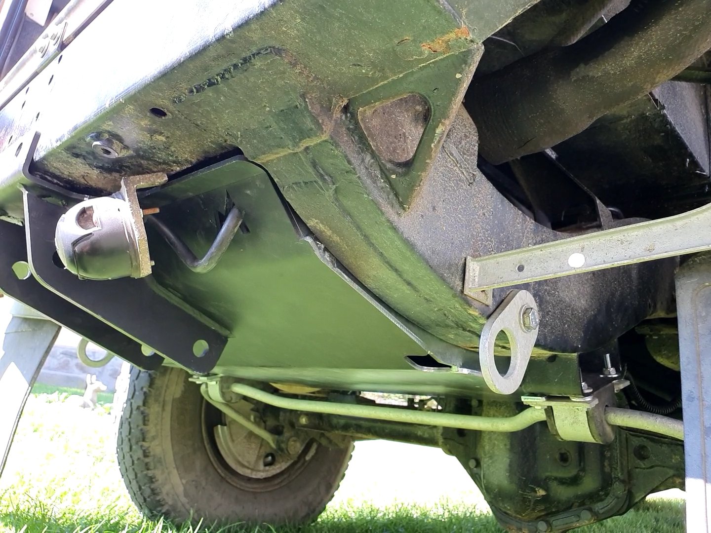

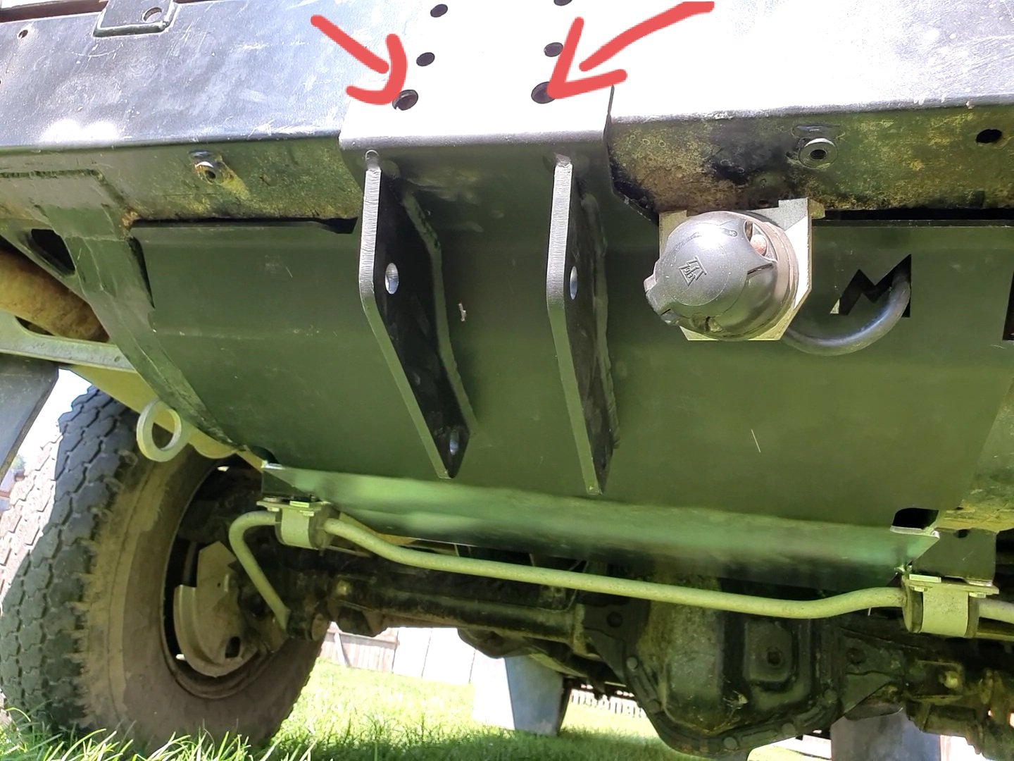

zdravím taky bych svou maličkostí využil toto vlakno na rychlo dotazy.. koupil jsem si kryt palivové nádrže s odnímatelnou tažnou platformou (terrafirma TF922) a vše sedí tak jak má, ale problém je jak nasroubovat dva šrouby s matkami do nárazníku, když se tam k matkám nemám jak dostat. řezat do krytu nebo do podlahy se mě moc nechce, ale někdo může mít nějakou zkušenost tak bych poprosil poradit. dík všem
Příspěvky: 15412
Re: Rychlo dotazy
#640 Příspěvek od MadTom » 15 zář 2020 12:25
A nepatří dovnitř nárazníku náhodou deska s maticemi/se závity, která ho má zároveň i zpevnit? On ten plech nárazníku není nic moc silný.
