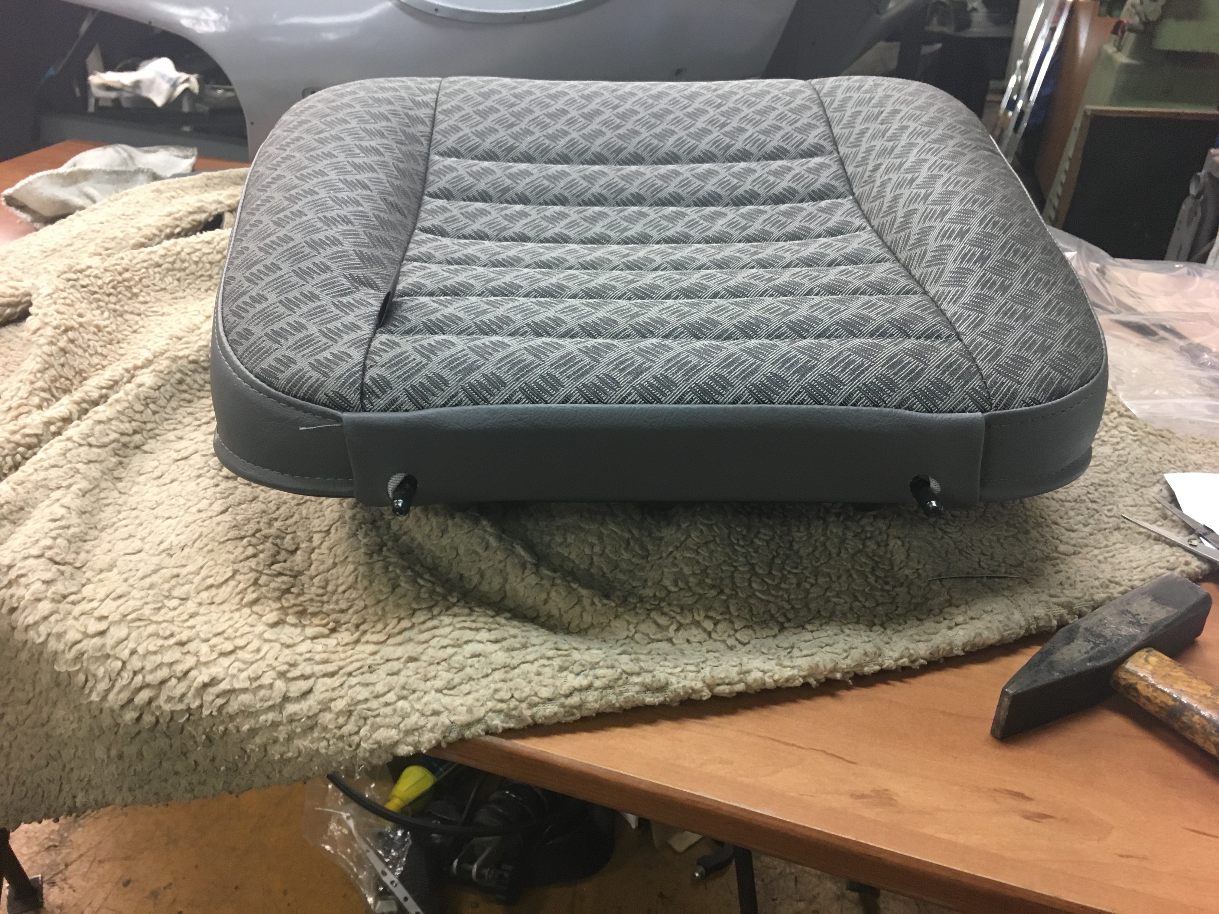

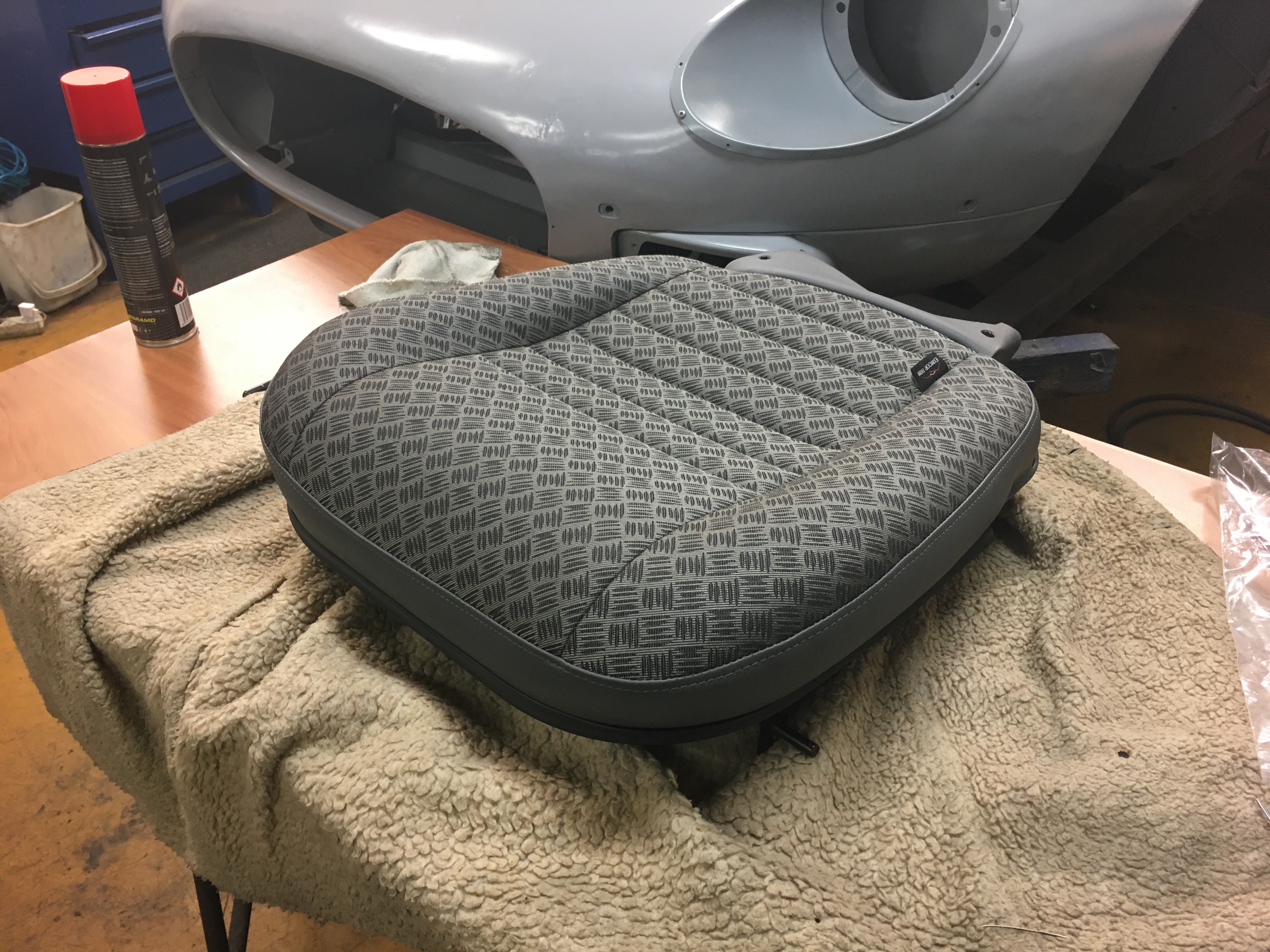

#614 Příspěvek od Michal21 » 17 srp 2020 20:36
Jeste par fotek z calouneni prednich sedacek...predni jsou calounene typ techno. Zadni original z pumy denim twill nebo jak se to pise. Necham to tak, nebot ten denim twill je co jsem zjistoval neco jako vinil. Bude se hodit na detskej neporadek...
