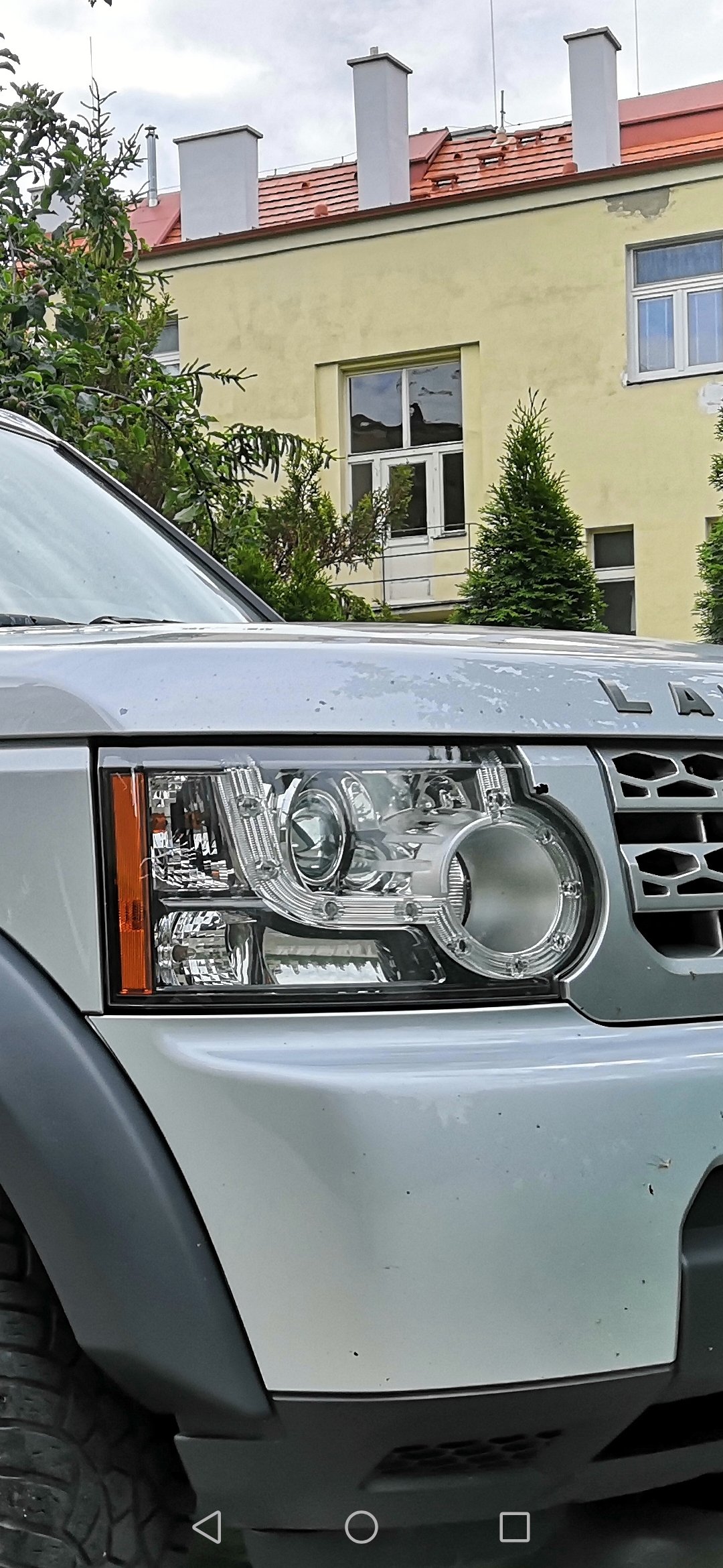

Zdar, nevíte někdo jestli se dají i techto lamp (halogen) rozsvítit ty led tečky? Už jsem to viděl svítit, ale nevím jak toho docílit, nebo jestli je to jen "jako".
Díky

pokud tam jsou, tak se rozsvítit dají. Samostatně svítí jako parkovací světla. Pokud ne, tak je nutno světla nastavit v CCF diagnostikou.

Na žádnou polohu přepínače to nesvítí.
Nemám xenony. A když do toho vejram zsk vypadá, že tam ledky jsou.
Takže diag. Díky moc :)

Marty_LR píše: 17 čer 2020 09:45 Zdar, nevíte někdo jestli se dají i techto lamp (halogen) rozsvítit ty led tečky? Už jsem to viděl svítit, ale nevím jak toho docílit, nebo jestli je to jen "jako".
Díky
Foto
Co ti svítí jako obrysovky, pokud ne LEDky?
Kokesek píše: 17 čer 2020 14:27 Editovat cccf neni problem.
Víš jak na to? Mě fungujou jen jako obrysovky a nebo s hlavními (mám nakplápěcí xenony). Zkoušel jsem si s tím hrát v CCF na SDD, ale je tam mraky voleb a docílit toho, aby to svítilo jako denní se mi v žádném nastavení nepodařilo. A na nějakým ENG fóru jsem vyčetl, že se to zatím nepodařilo nikomu. Umí to prý až auta po FL.
