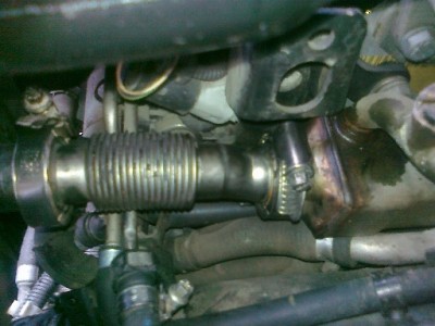

Tak jsem včera zaslepil EGR ventil, dal jsem záslepku z al plechu do harmoniky, ale z výfuku jde černý dým více než před zaslepením. Je to normální, nebo se musí jen "něco" vypálit a pak to přestane, nebo jsem někde udělal chybu?

Nerozumím co je myšleno tím "záslepku do harmoniky". Můžeš to popsat nebo vyfotit. Mám pocit žes to zaslepení neudělal správně.Ambry píše:Tak jsem včera zaslepil EGR ventil, dal jsem záslepku z al plechu do harmoniky, ale z výfuku jde černý dým více než před zaslepením. Je to normální, nebo se musí jen "něco" vypálit a pak to přestane, nebo jsem někde udělal chybu?

Tak ja se obavam, ze harmonikou je myslen privod vzduchu - proste ten plast, do ktereho vedou hadice vzduchu turba a mj. i vyvod z EGR ventilu. Pokud ano, tak jak pise macejky, spatne jsi to zaslepil, pokud by jsi chtel zaslepit EGR ventil, tak se to musi udelat bud tak, ze misto nej pouzijes modul na zaslepeni, odkaz je nekdy o nejakou stranku zpet, nebo zaslepis v EGR ventilu privod z vyfuku.

Ne já jsem zaslepil kovovou harmoniku od výfuku, dnes to nafotím a vložím obrázek.

No nevím ale u TD4 jsem o jednoduchým zaslepení neslyšel. Vždycky se celej EGR vyměňuje za tuhle "náhražku". http://www.ebay.co.uk/itm/LAND-ROVER-FR ... 1e704571b5Ambry píše:Ne já jsem zaslepil kovovou harmoniku od výfuku, dnes to nafotím a vložím obrázek.
Zatím děkuji
Ale jestli to má EGR ovládanej normálně podtlakem tak by mohlo stačit ucpat tu hadičku podtlaku která ho ovládá. Ale nevím jestli si ho TD4 nějak nehlídá přes ŘJ. U mýho TCie to bylo snazší
Re: TD4 EGR ventil
Proč jednoduše neodpojit a zaslepit hadičku která to podtlakem otvírá

Jak jsem povolil šroubovací spony, dal jsem zásleku do harmoniky, /viz foto/. Ale už to nekouří a jede to v pohodě. Koukněte jestli to takhle může být? Díky
