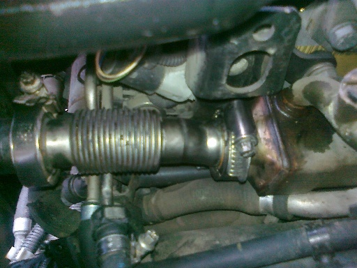

#49 Příspěvek od Ambry » 01 srp 2012 20:32
Tak jsem včera zaslepil EGR ventil, dal jsem záslepku z al plechu do harmoniky, ale z výfuku jde černý dým více než před zaslepením. Je to normální, nebo se musí jen "něco" vypálit a pak to přestane, nebo jsem někde udělal chybu?

Ambry píše:Tak jsem včera zaslepil EGR ventil, dal jsem záslepku z al plechu do harmoniky, ale z výfuku jde černý dým více než před zaslepením. Je to normální, nebo se musí jen "něco" vypálit a pak to přestane, nebo jsem někde udělal chybu?
Nerozumím co je myšleno tím "záslepku do harmoniky". Můžeš to popsat nebo vyfotit. Mám pocit žes to zaslepení neudělal správně.

Tak ja se obavam, ze harmonikou je myslen privod vzduchu - proste ten plast, do ktereho vedou hadice vzduchu turba a mj. i vyvod z EGR ventilu. Pokud ano, tak jak pise macejky, spatne jsi to zaslepil, pokud by jsi chtel zaslepit EGR ventil, tak se to musi udelat bud tak, ze misto nej pouzijes modul na zaslepeni, odkaz je nekdy o nejakou stranku zpet, nebo zaslepis v EGR ventilu privod z vyfuku.

Ne já jsem zaslepil kovovou harmoniku od výfuku, dnes to nafotím a vložím obrázek.

Jak jsem povolil šroubovací spony, dal jsem zásleku do harmoniky, /viz foto/. Ale už to nekouří a jede to v pohodě. Koukněte jestli to takhle může být? Díky
