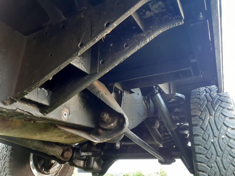

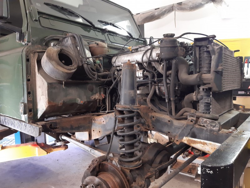

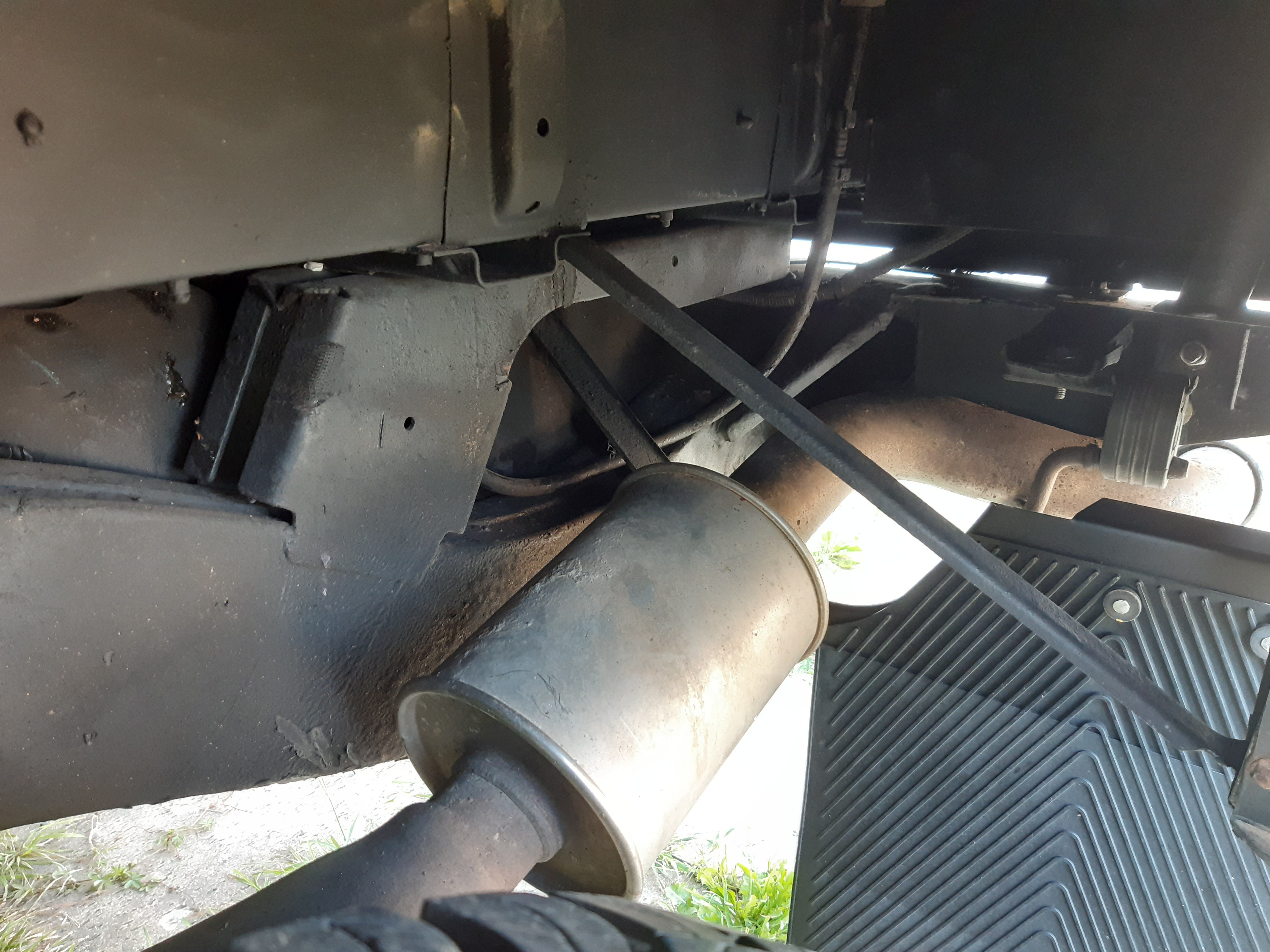

Ahoj, jelikož jsem už na několika svých Defenderech provedl výměnu shnilého rámu, nabízím tuto možnost jako službu pro případného zájemce.
Dílnu na to mám, baví mě to, živí mě jiná práce :-)...A vím, že to moc servisy nechtějí dělat. Kdyby měl někdo zájem o konzultaci ev. výměnu, jsem k
dispozici. Níže pár fotek z dílny.

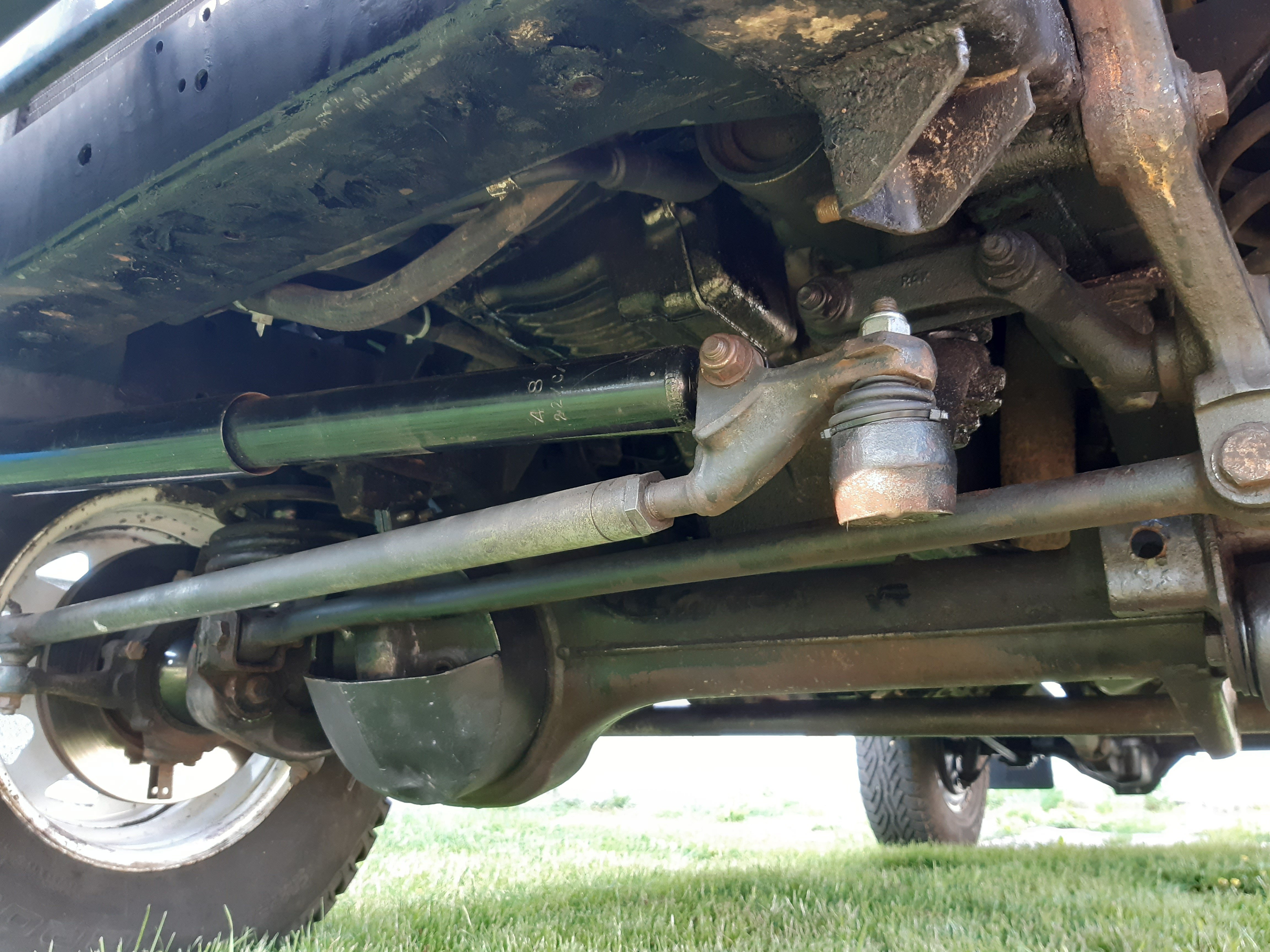

Souhlasim. Jde to do stovek hodin prace pro predstavu.. . .Chce to ale zaroven najit kompromis a dohodnout se se zajemcem, co vsechno chce udekat na boude.Vymenu silentbloku, zadniho cepu, brzd hadicek, ulozeni prevodovky apod.povazuji na podvozku za samozrejme.To byva vsechno k.o.

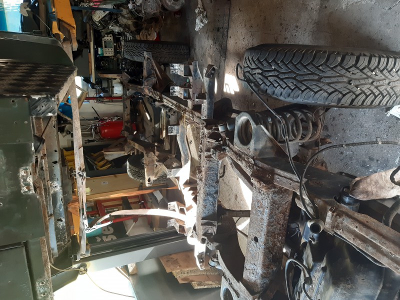

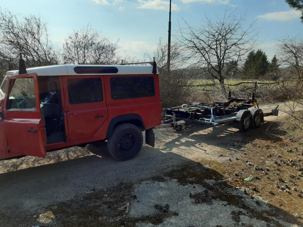

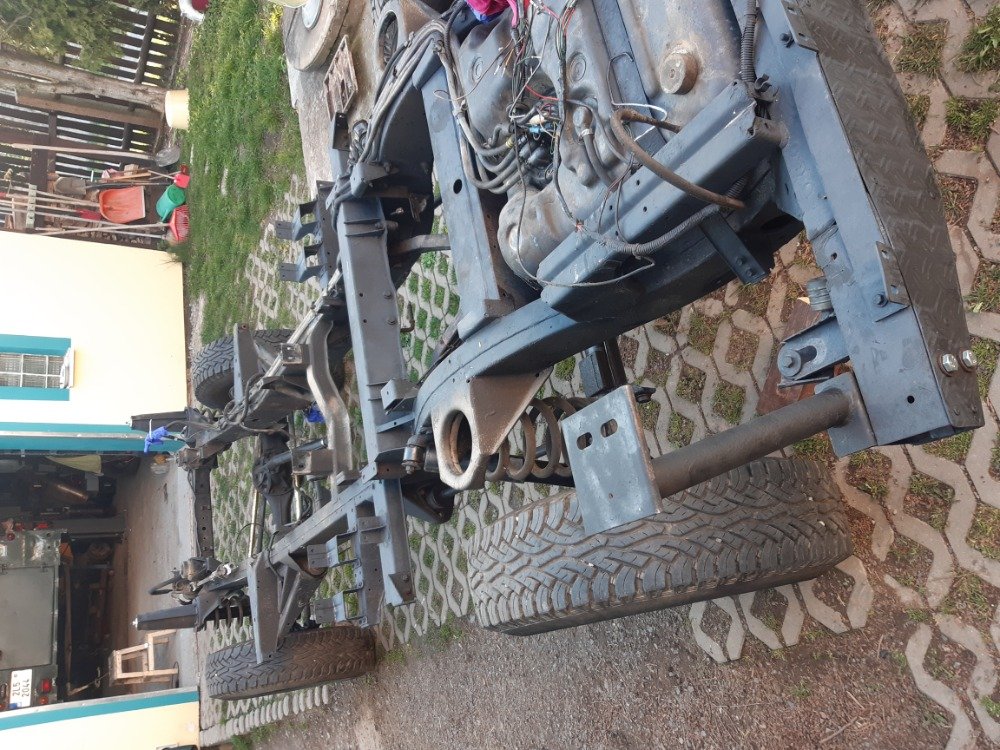

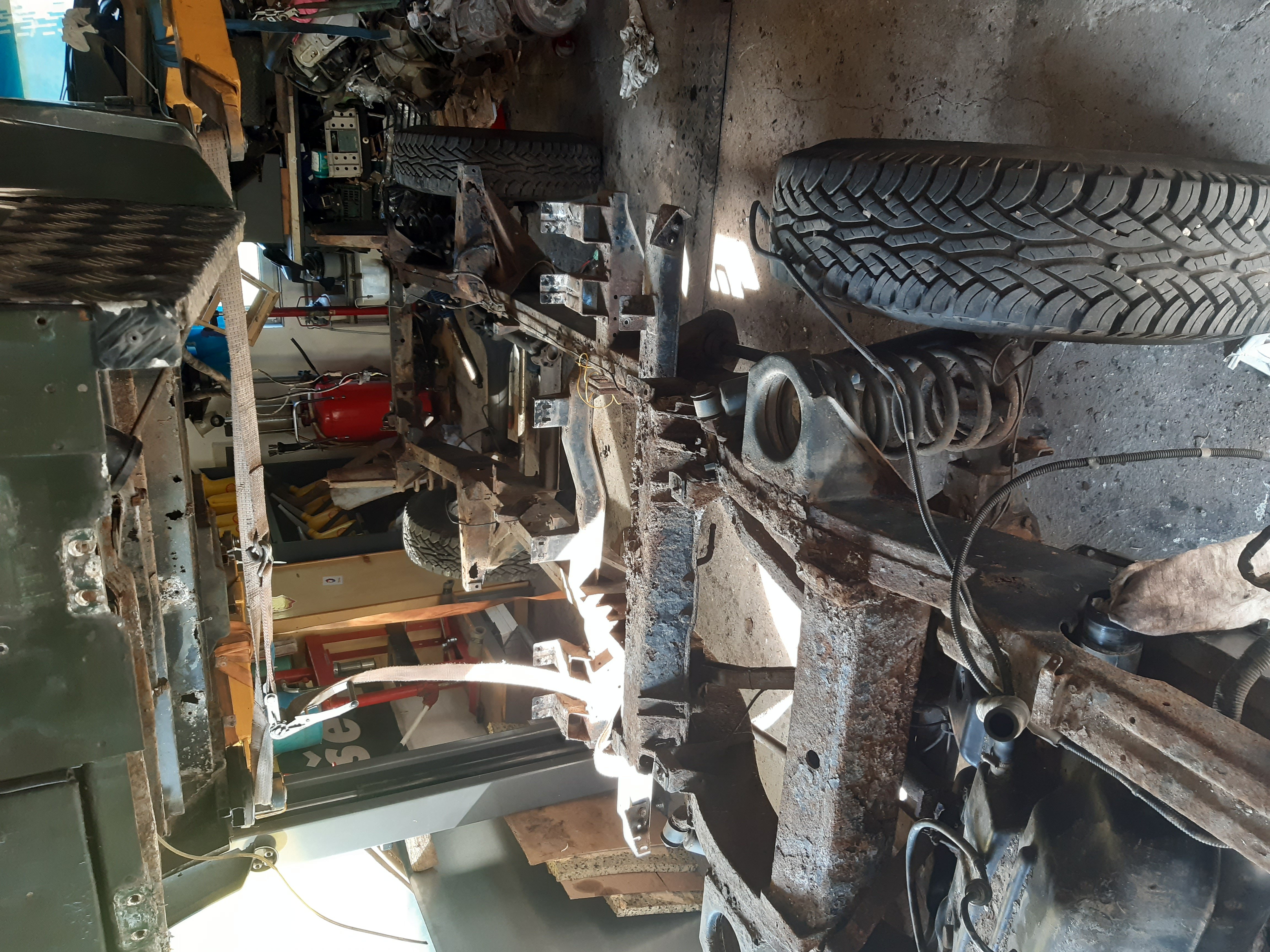

Tohle z nej zbyde :nod Nejdou mi srovnat fotky.Pomuze admir?

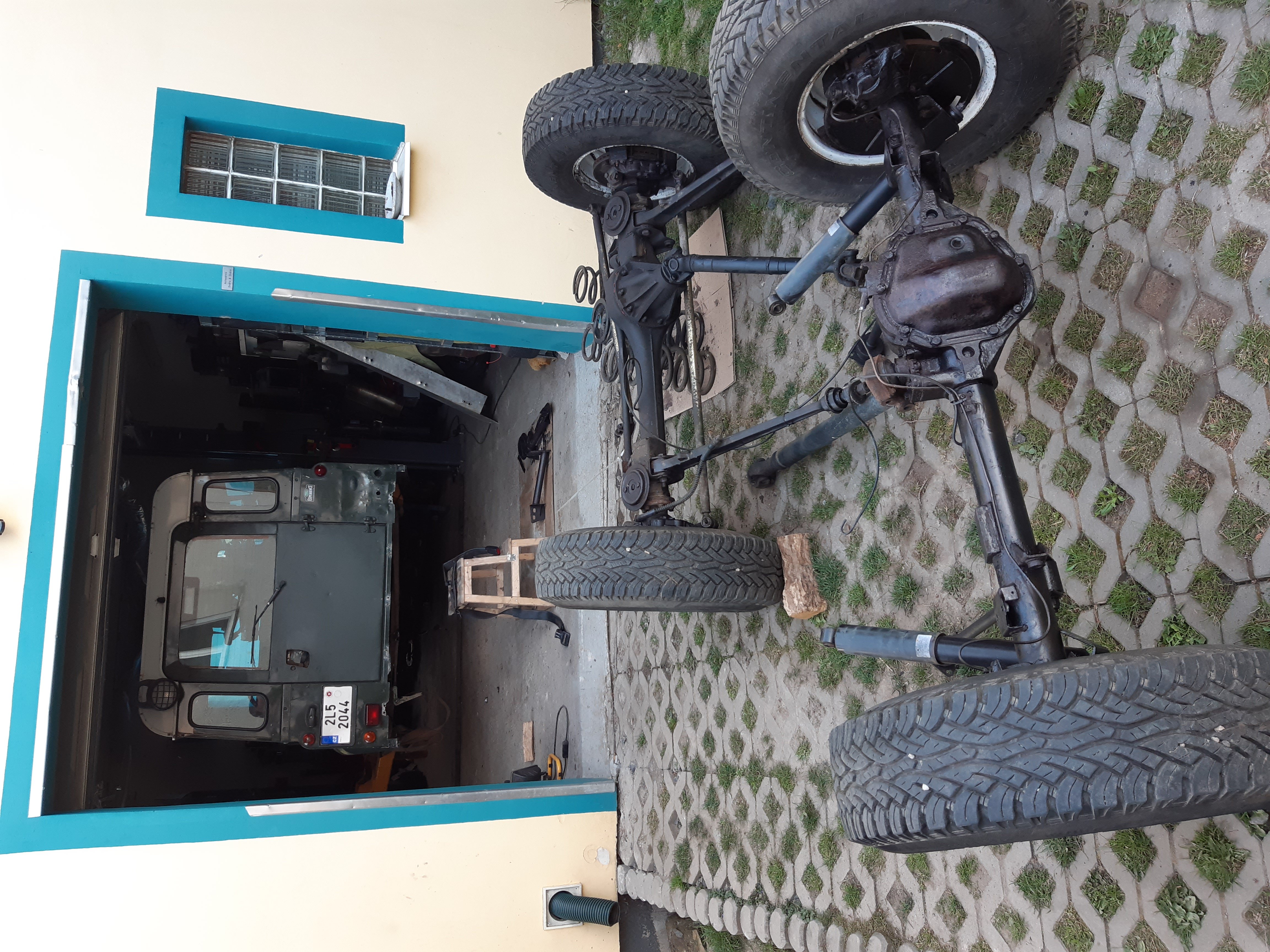

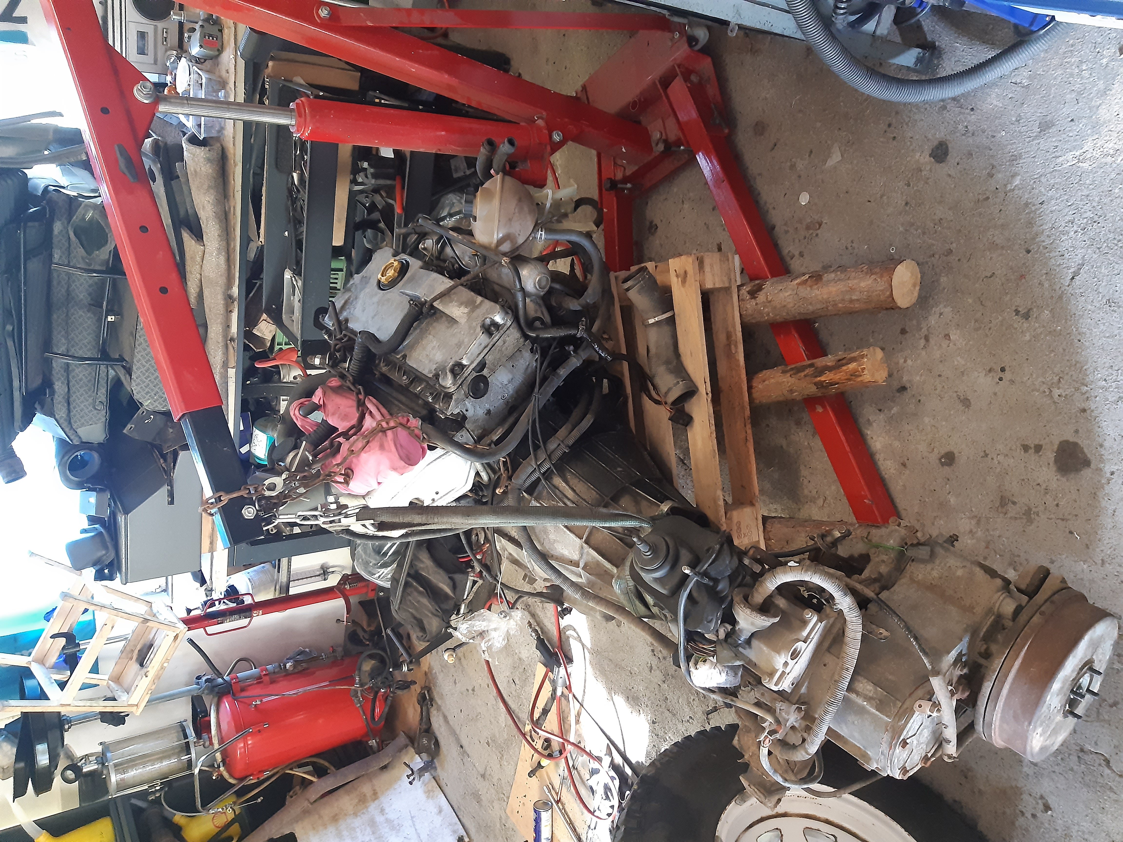

Strojení rámu na čerstvém vzduchu :grin:

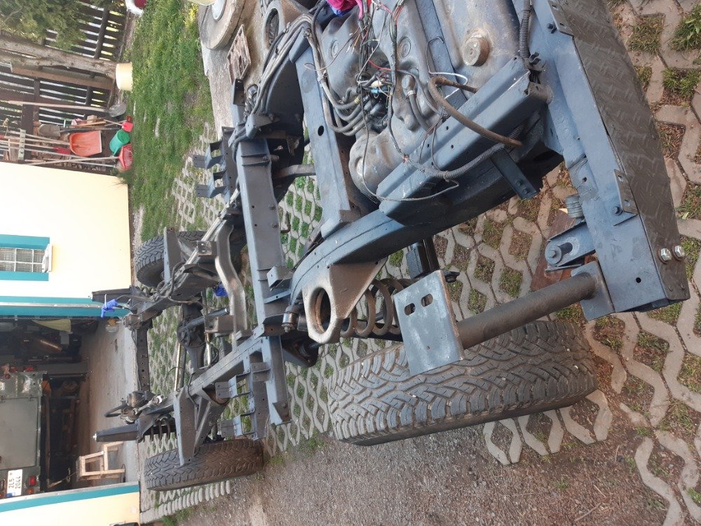

Doprava Rámu.

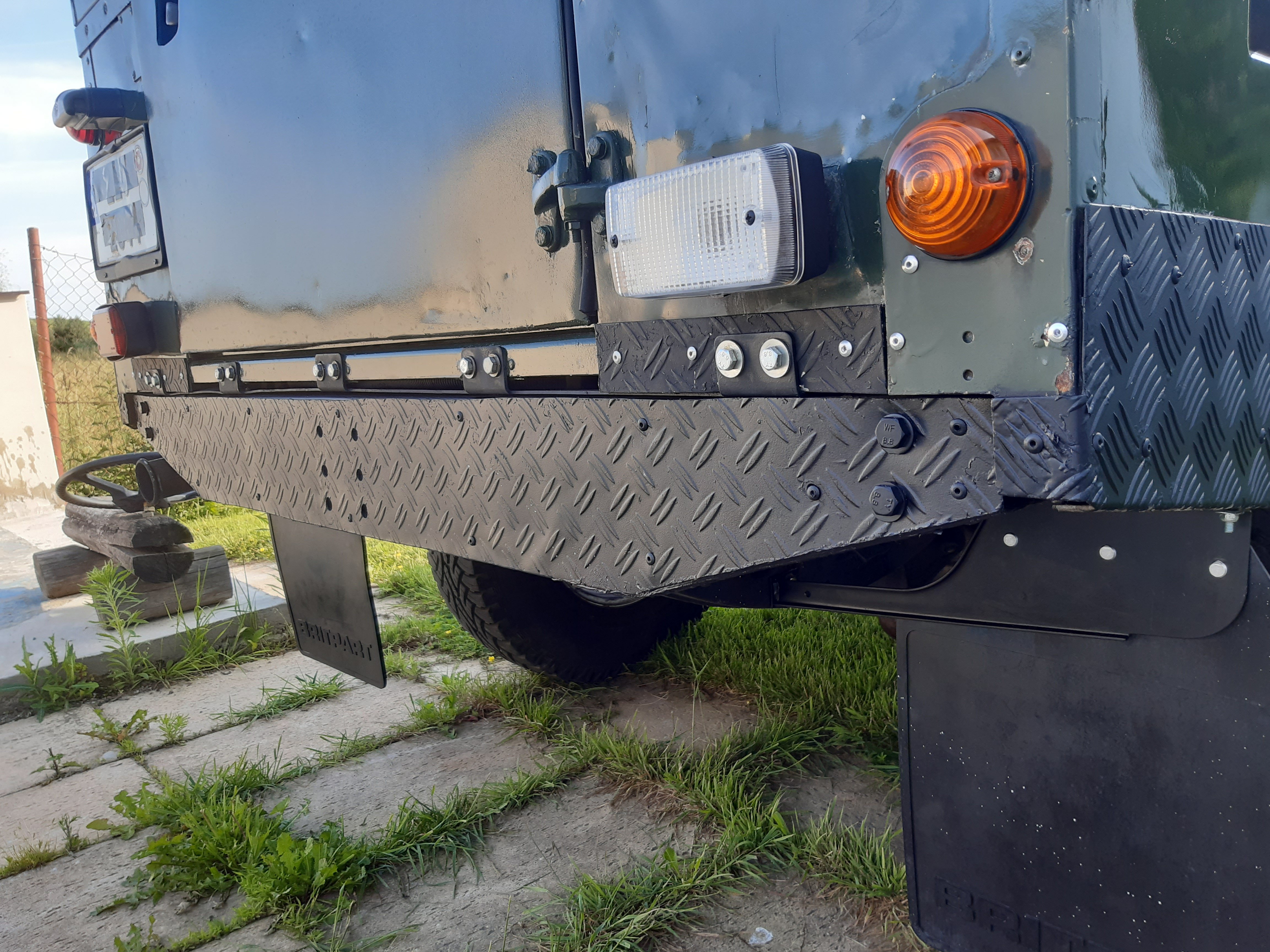

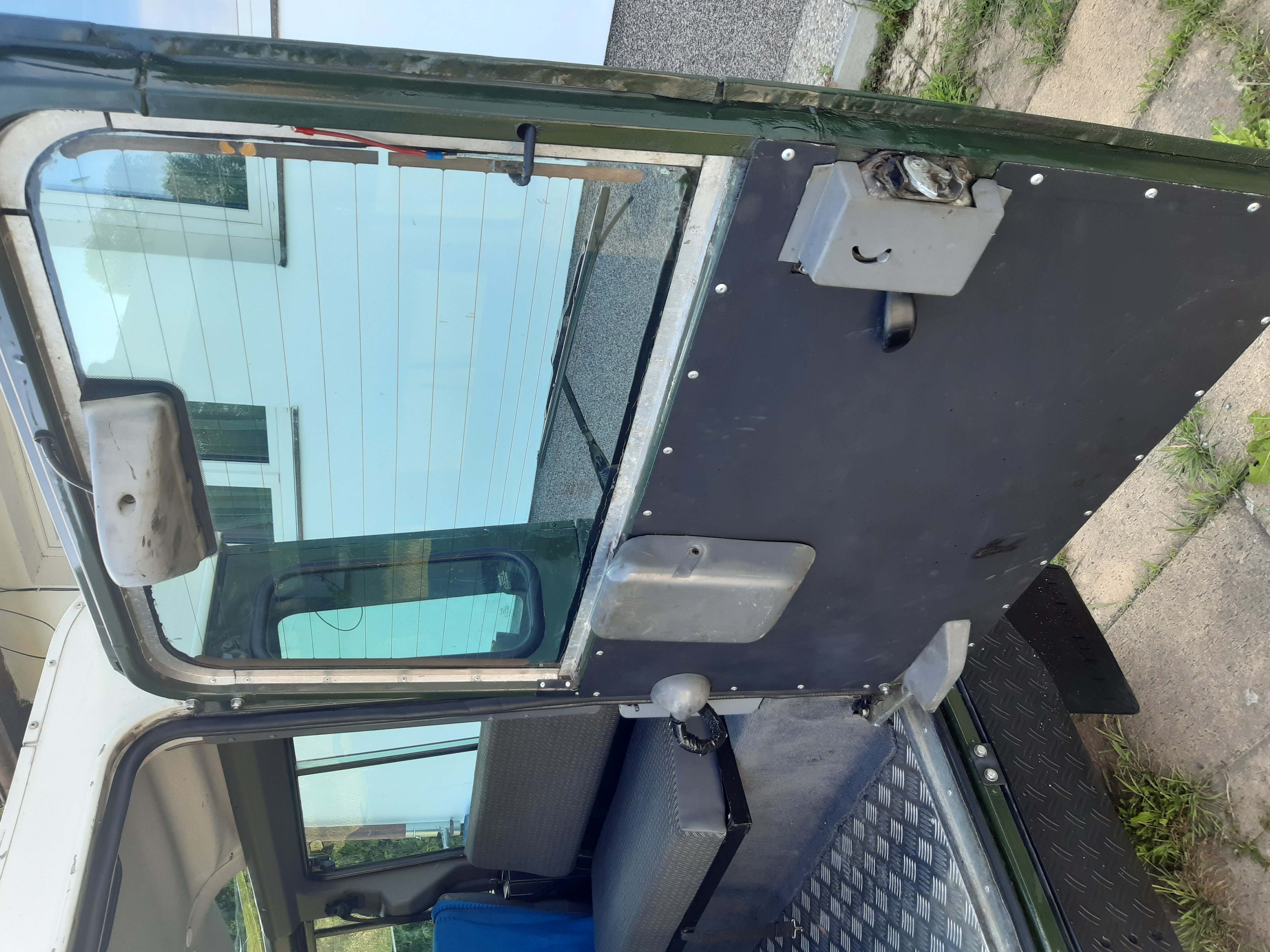

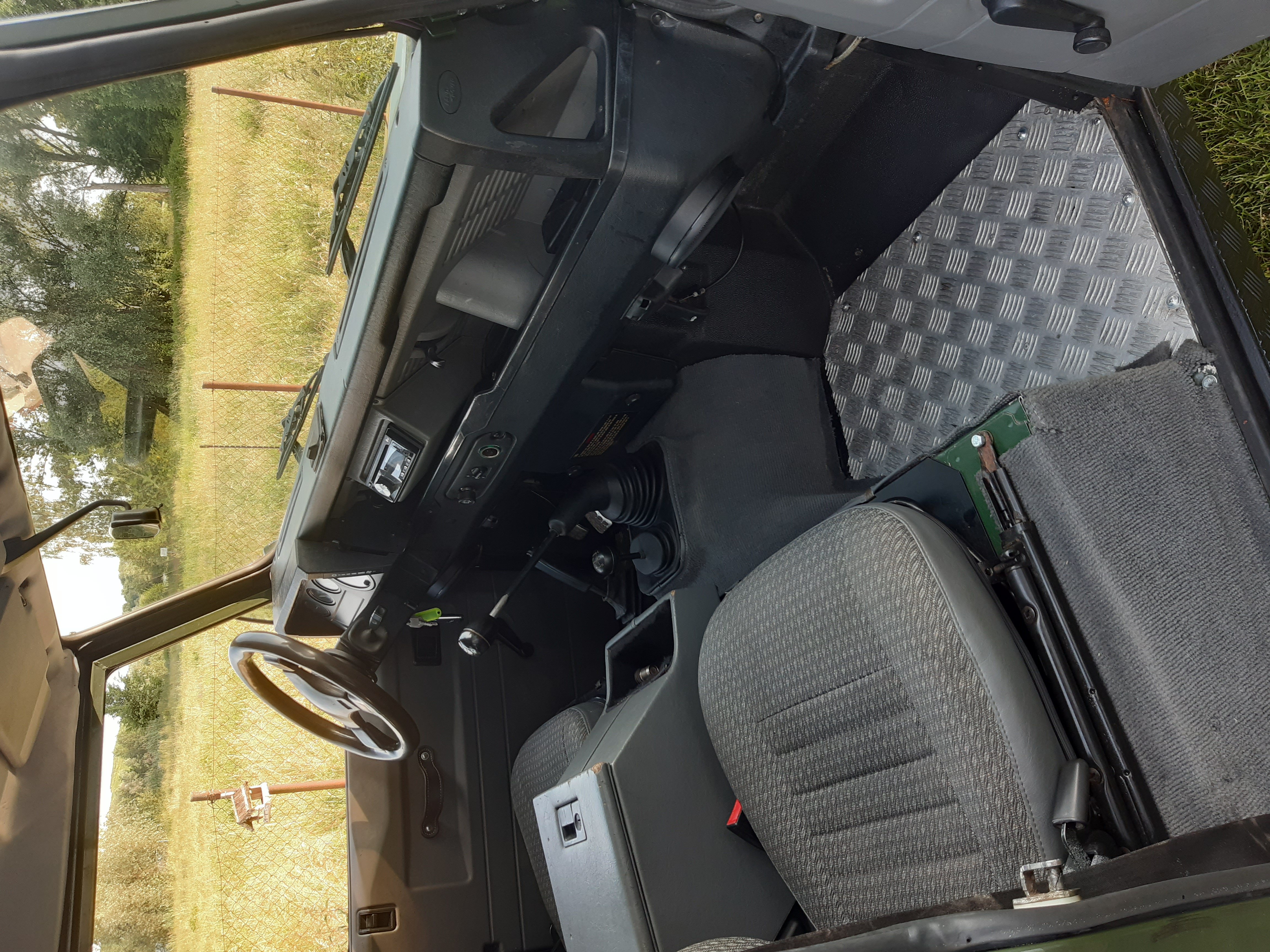

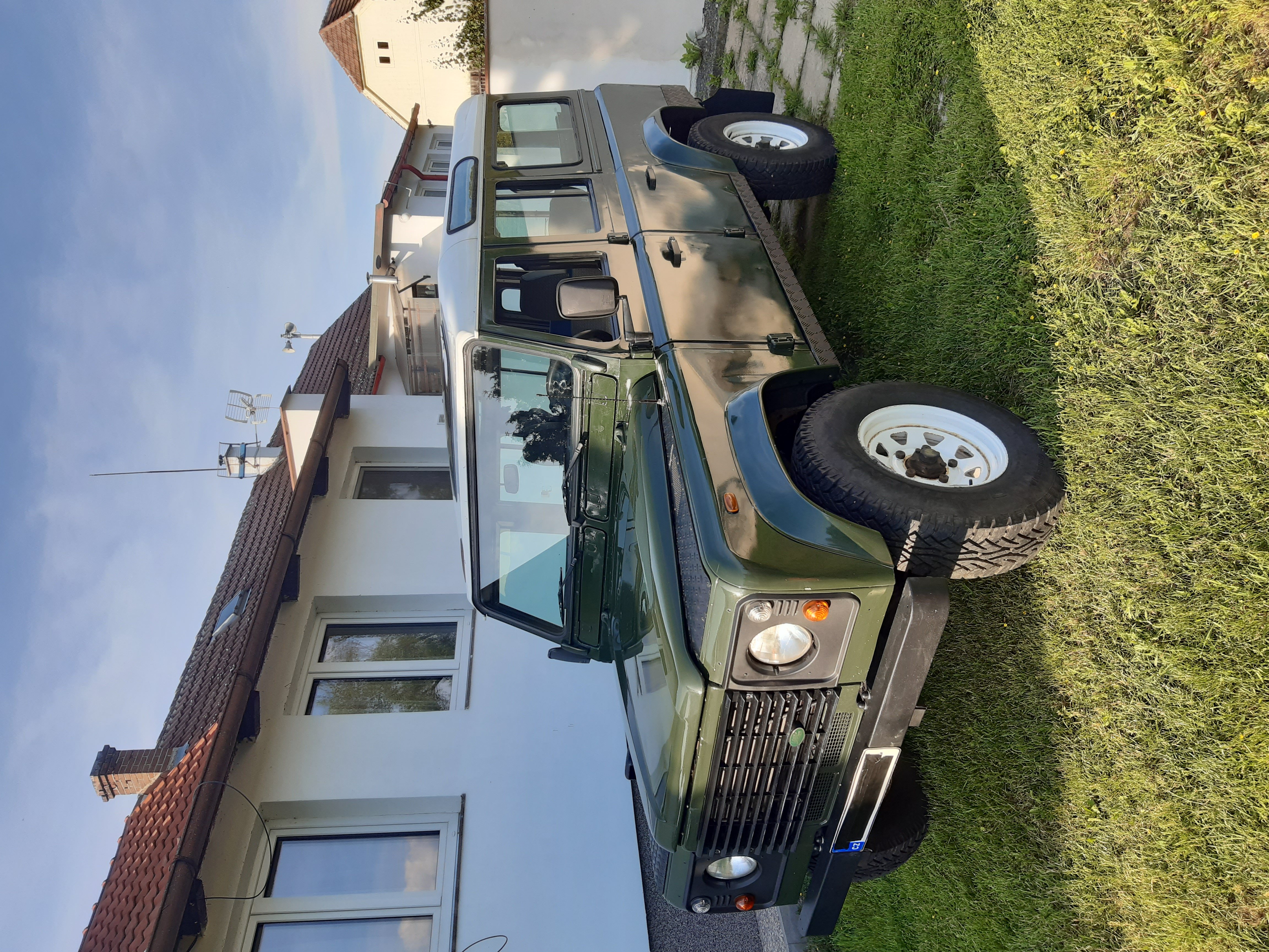

Mám hotovo. Zde je finále. Šlo o celkovou opravu a ne renovaci. Ta by trvala mnohem déle. Výměna rámu, oprava dveří a bulkheadu, spousta nových dílů.
Celkem cca. 180 hodin práce. Pokud bude zájem, bude asi na prodej. Mám toho teď nějak moc...

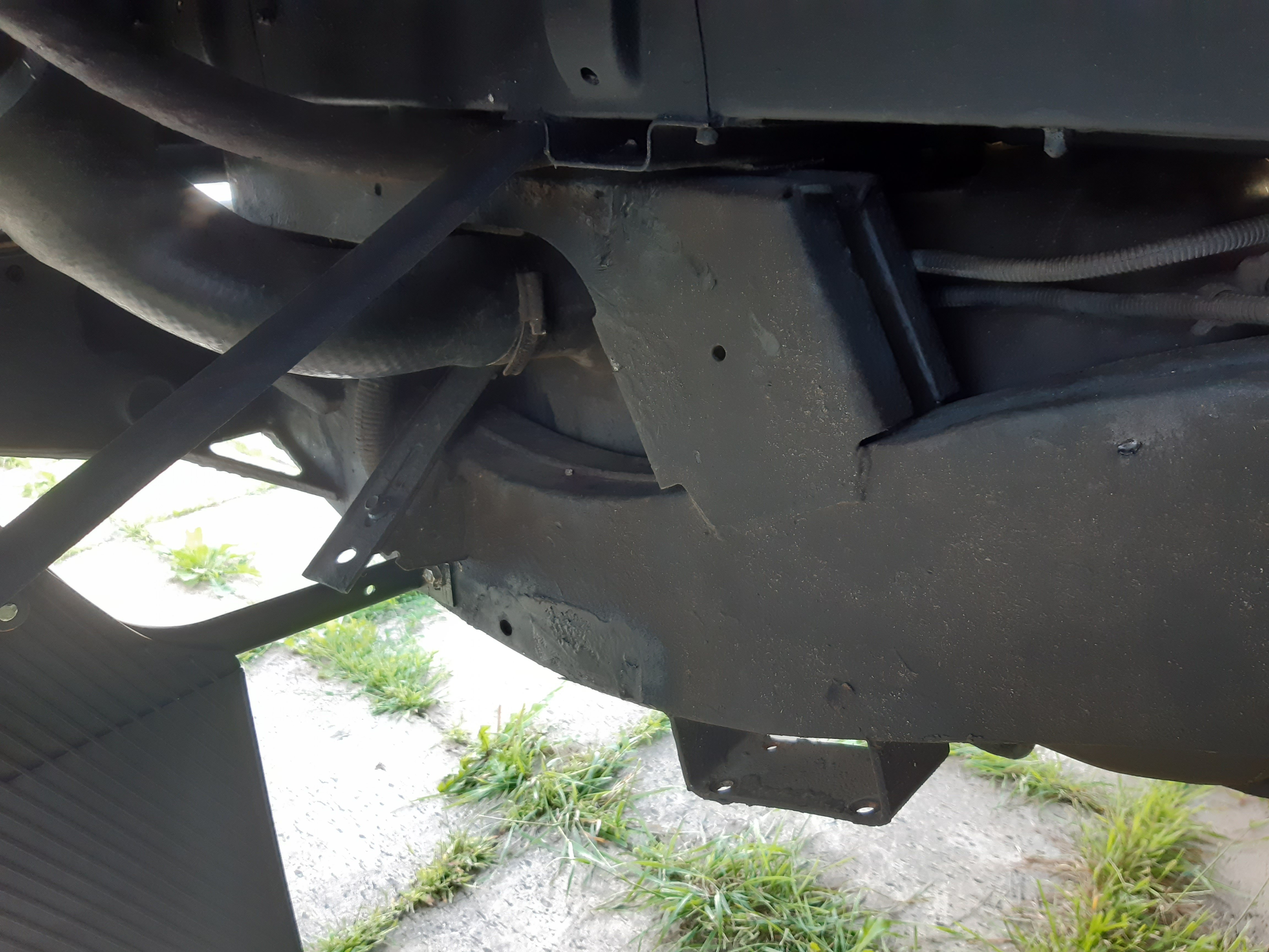

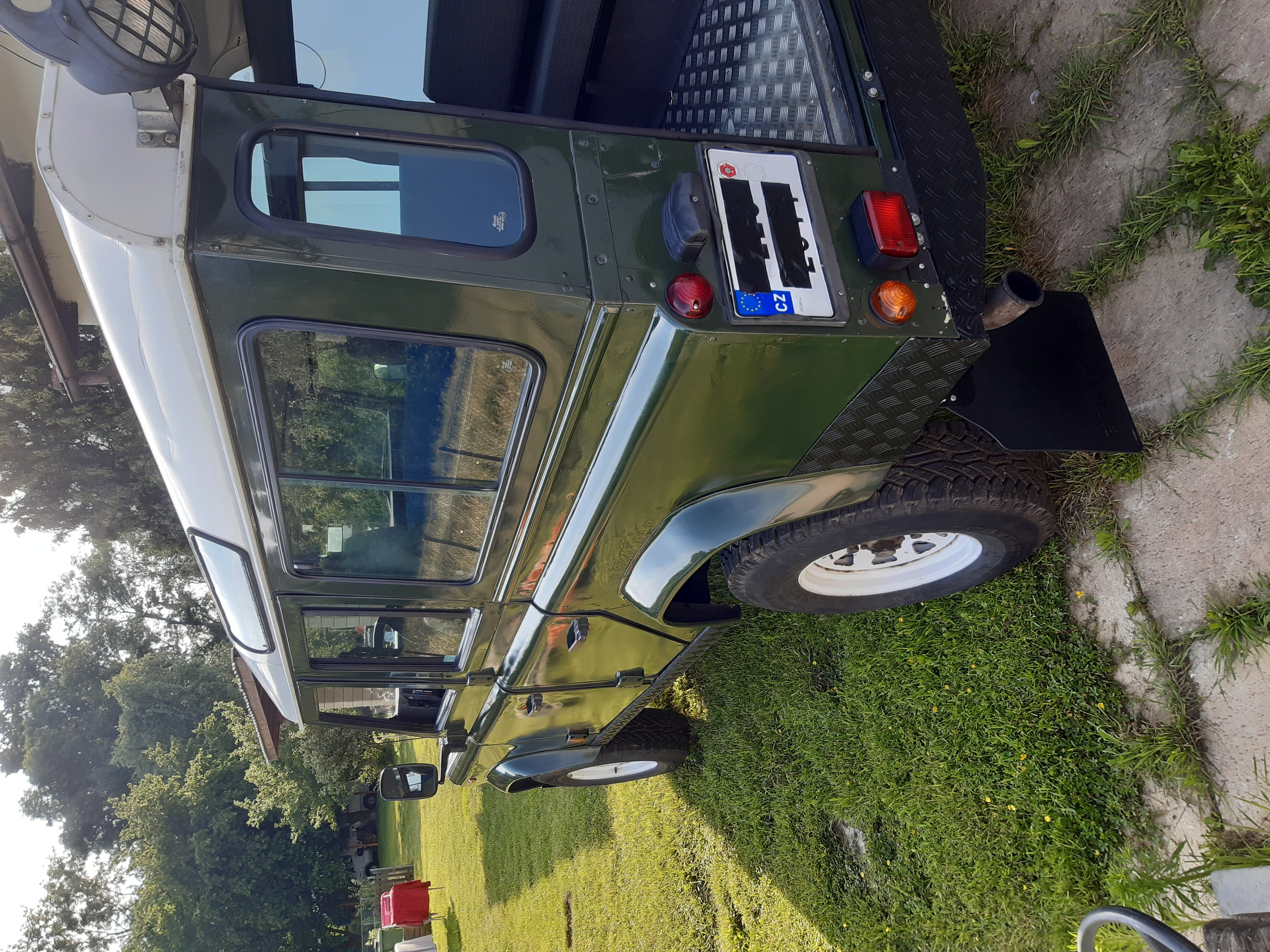

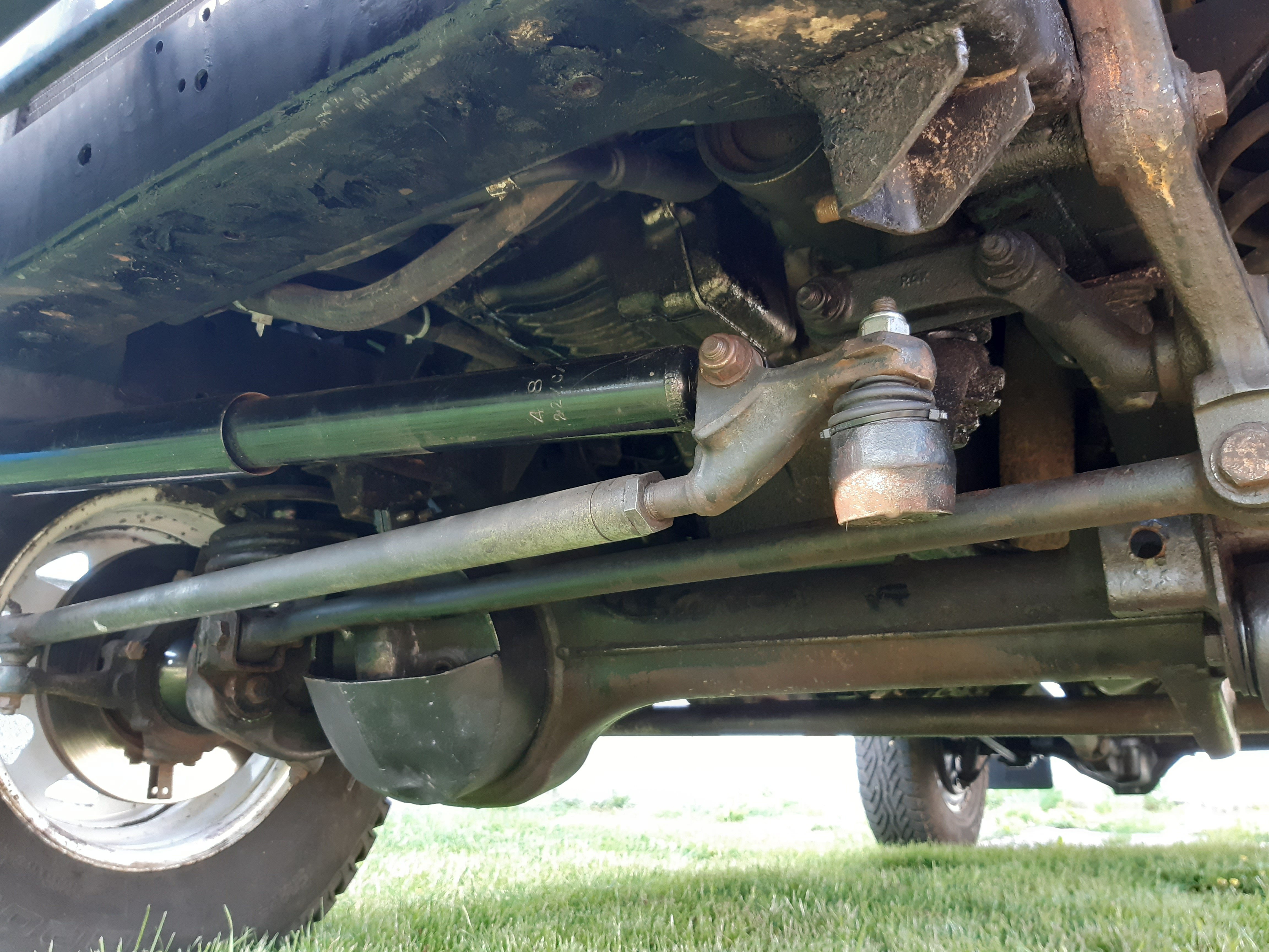

#15 Příspěvek od horsik » 15 čer 2020 22:22

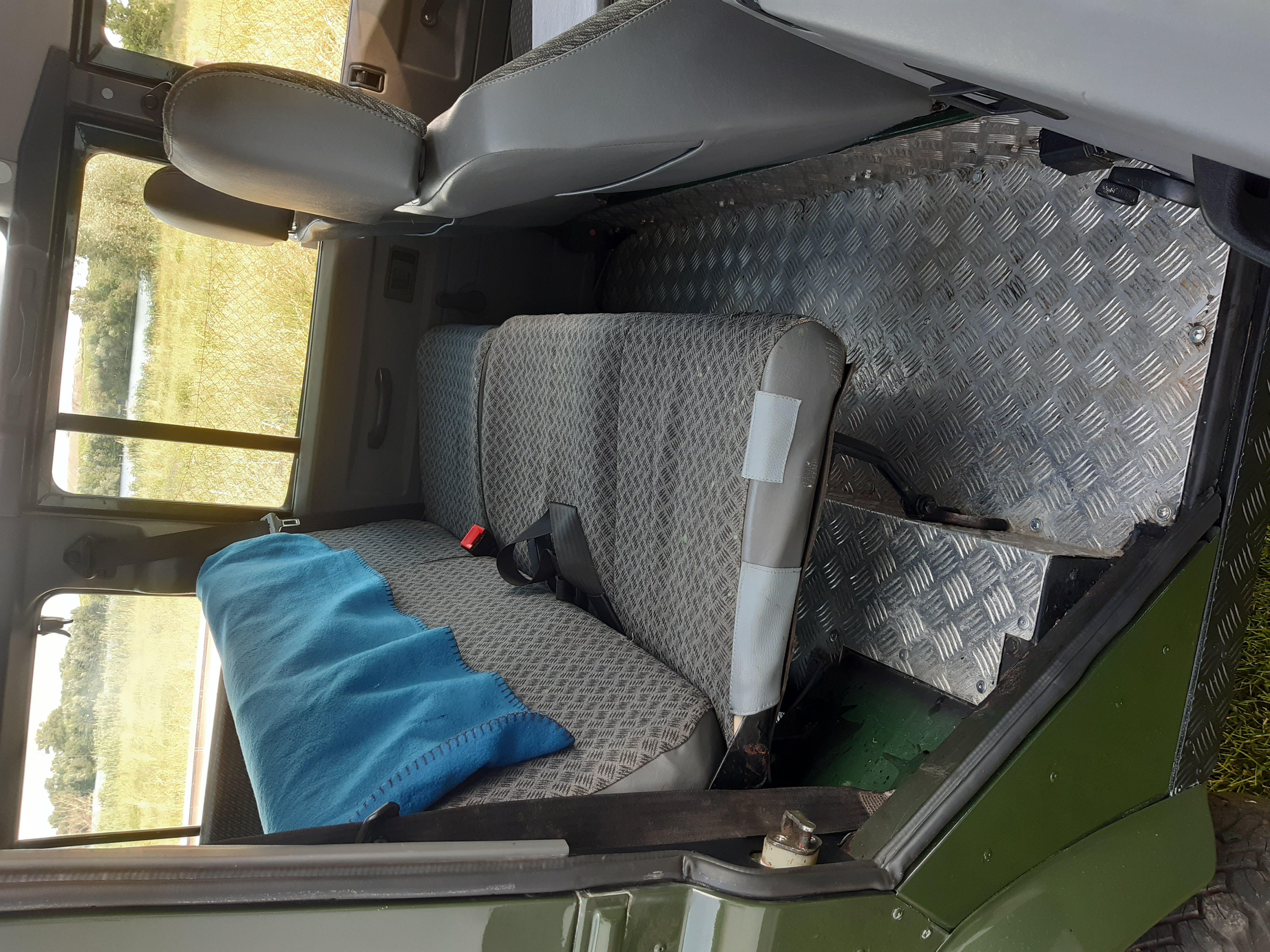

Další fotky
