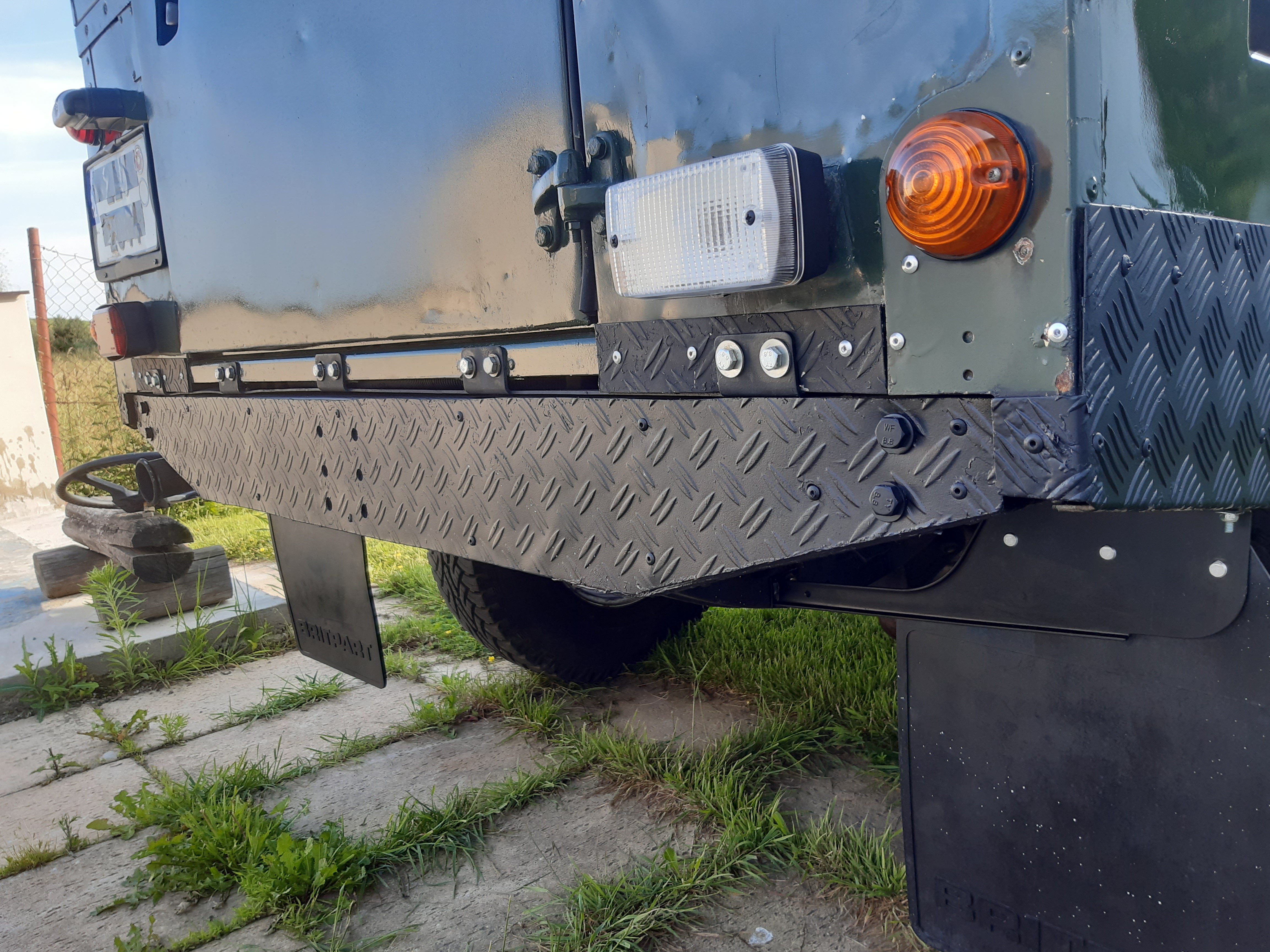

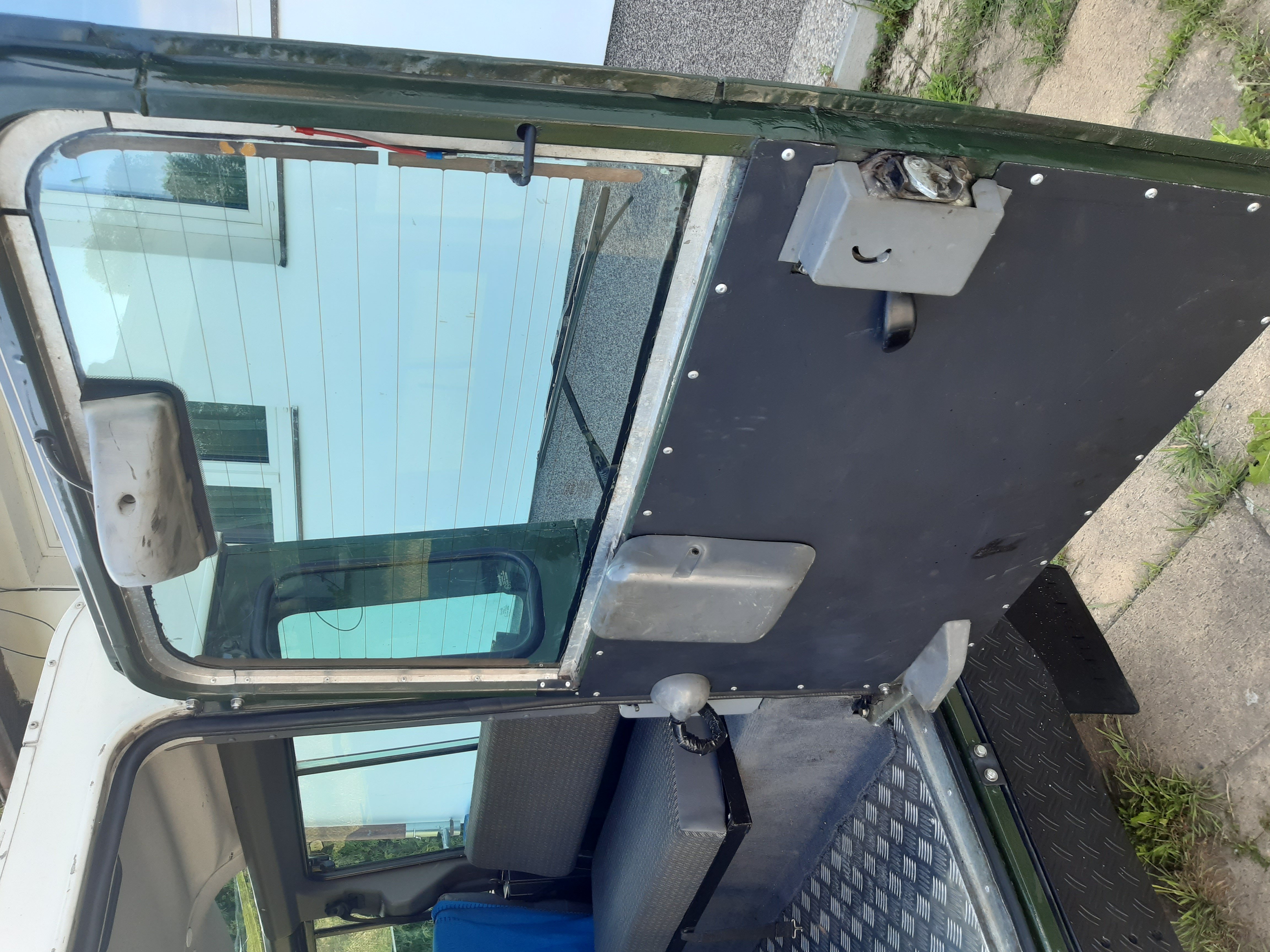

Mám hotovo. Zde je finále. Šlo o celkovou opravu a ne renovaci. Ta by trvala mnohem déle. Výměna rámu, oprava dveří a bulkheadu, spousta nových dílů.
Celkem cca. 180 hodin práce. Pokud bude zájem, bude asi na prodej. Mám toho teď nějak moc...
