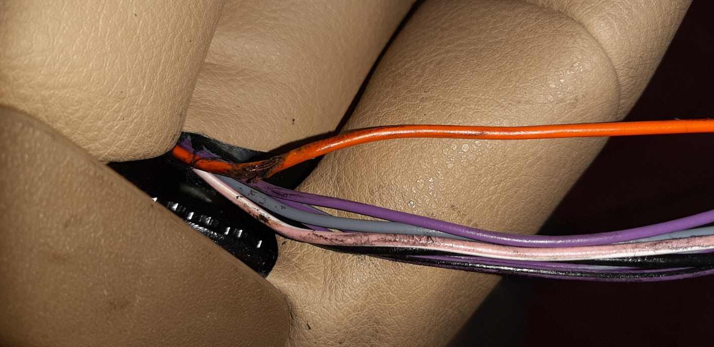

Tak dneska malá lesní procházka a cestou tam zkouška nových sedaček. Barvu mají dobrou, prosezené nejsou, tou řidičovou se klidně zvednu až ke stropu, takže se opřu hlavou, střešní okno je tedy na špatném místě, ale zase v terénu bych se takto mohl zašprajcovat, abych v autě víc držel. Bohužel se projevilo stáří dodaných dílů - při druhém pokusu si sedačku seřídit jsem zjistil, že opěradlo se dá pouze sklopit směrem dozadu, ale nikoliv narovnat zpět. A to klidně opakovaně. To není moc dobrý postup. Tak jsem si vystoupil, a ono to najednou šlo. No nějak jsem si ještě chvilku hrál s ovladači a najednou lup a nic. Praskla 40A pojistka pod sedadlem, a vše okolo už bylo hezky rozpálené, docela hezkej zkrat. Takže nějak dojet domů, a potom se uvidí.
Doma to samozřejmě fungovalo, ale jenom občas, naštěstí po chvilce zase ne, tak jsem nahmatal dráty, co vedou ze sedáku do opěradla a povytáhnul je. Fungovalo to.
Sedačku ven, dráty povytáhnout, najít kde je to prodřené, oddělat část tapecu sedačku, rozbalit svazek, vypinovat drát z konektoru, nasadit smršťovku, protože prodřený byl naštěstí jenom obal, obalit abych při smršťování sedačku nespálil, smrštit, zamotat izolačkou, připáskovat, a potom už jenom sedačku zpět do auta. Prostě blbnutí skoro na 2 hodiny. Ale vypadá to, že už to funguje.

Nejdřív zkus přímo v autě ty dráty jenom rukou popotáhnout ven, aby s nedotýkaly rámu sedačky. Jestli to přestane zkratovat, tak víš kde začít hledat.
Vyndat sedačku jde celkem rychle, akorát je potřeba ji nastavit do správné polohy, aby se dalo dostat ke všem šroubům a až potom odpojit elektriku, protože se odpojuje i pyropředpínač bezpečnostního pásu, tak aby to náhodou nebouchlo. A s odpojenou elektrikou se elektricky nastavitelnou sedačkou velmi blbě posunuje.
