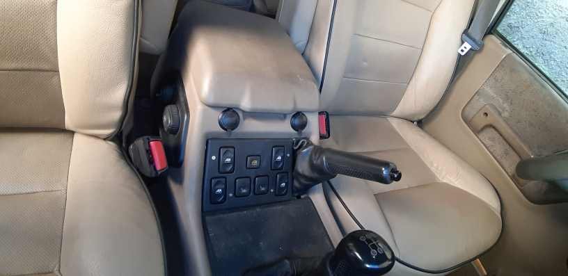

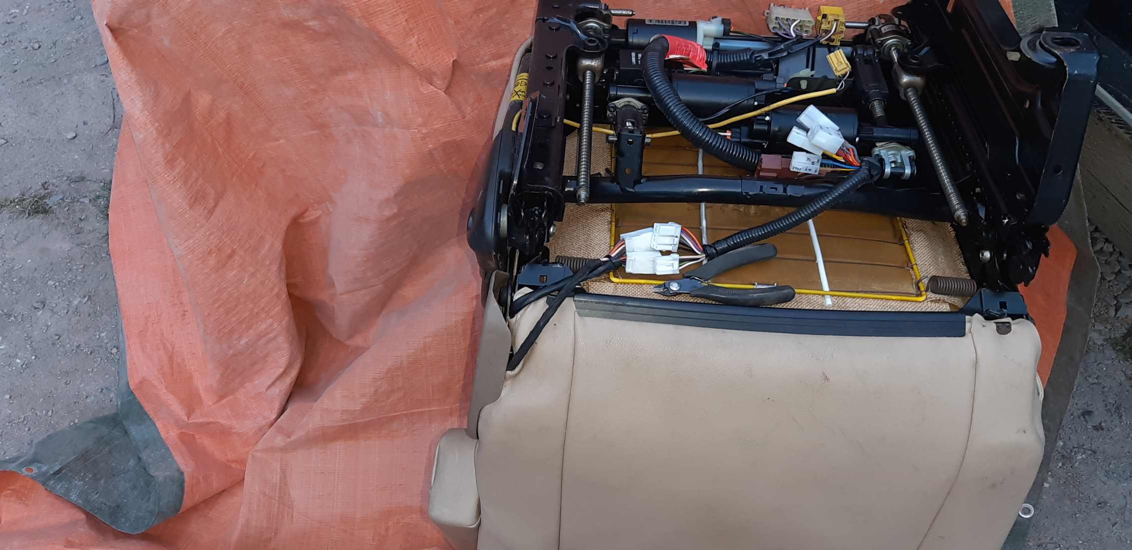

Protože v naší D2 to mají přední sedačky už celkem dlouho za sebou, jsou prosezené, prodřené a částečně spálené od menšího ohníčku při svařování, hořelo to hodně rychle :shock: , tak už nějakou dobu jsem koukal po lepších. Nějak se furt nic nedělo, až tady Slávek dovezl hezké kožené elektricky ovládané a ve správné barvě, že sice on má sedačky taky už nehezké, ale do jeho šedého interiéru se béžové sedačky vůbec ale vůbec nehodí, tak jestli je nechci. Tak jsem chtěl. On je sice původně chtěl namontovat do své D2, ale bylo mu vysvětleno, že ta barva je moc odlišná, a že k nim stejně nemá všechno potřebné.

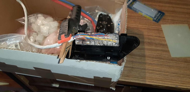

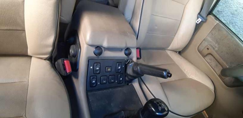

Využil jsem zákazu vycházení a nízkých teplot minulý týden a včera jsem po několika dlouhých dnech hraní si sedačky konečně naimplantoval. Je to celkem dost práce, zvlášť když některé věci nejsou, nebo jsou drahé, nebo by musely přijít poštou a potom asi jít do karantény. Chyběly mi dráty mezi elektrické ovladače a sedačky, tak jsem si je udělal, včetně 12 pinových konektorů. Potom už to jenom chtělo vyrobit šablonku a vyřezat díry do plastového tunelu, a když už jsem v tom byl, tak nainstalovat čtyři 12V zásuvky, a udělat takovou drobnost jako odrezit a natřít tu jedno rezavou nohu od sedačky.
Ostatní bylo jenom celé to dostat do auta.
Sedačky jsou hezké, i barva k autu ladí. A protože je teď Slávek smutný, tak pokud někomu přebývají přední sedačky do D2, nejlépe tmavě šedé, tak mu je nabídněte, kontakt případně zprostředkuji. Musíme si přece pomáhat. :mrgreen:

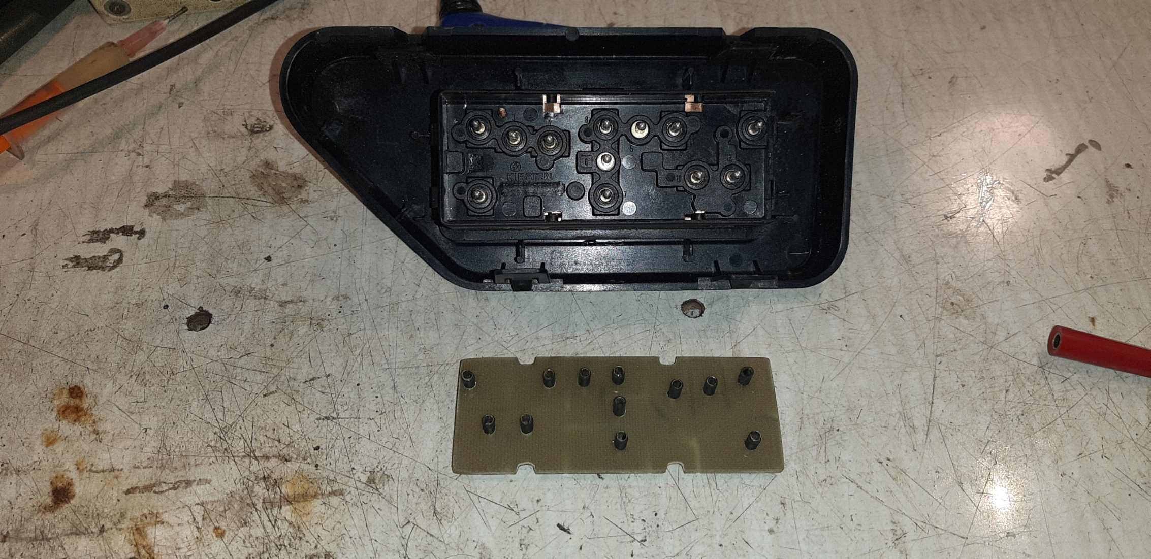

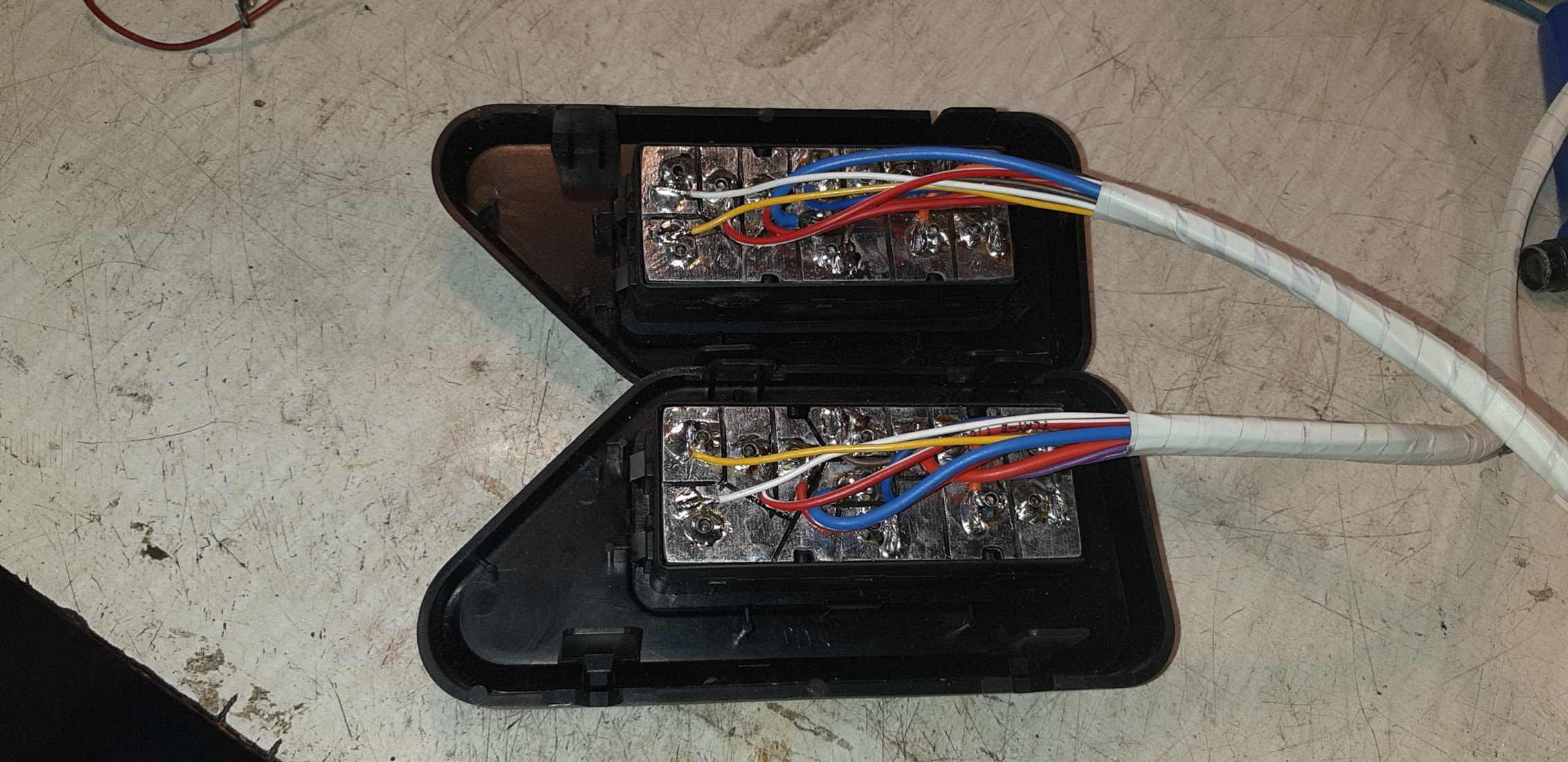

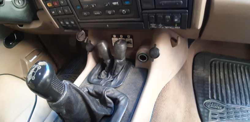

konektor pro připojení ovladačů elektrických sedaček - má to jenom 12 pinů
a z druhé strany i s dráty
dráty bylo nutné upevnit, snad to lepidlo ze soplovačky bude stačit
doplněné dva 12V konektory
a druhé dva konektory, dřív jsem je měl na místě spínačů ovládání sedaček

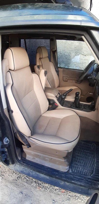

a takto to vypadá v autě, rozhodně lépe, než kdyby byl interiér celá černý.

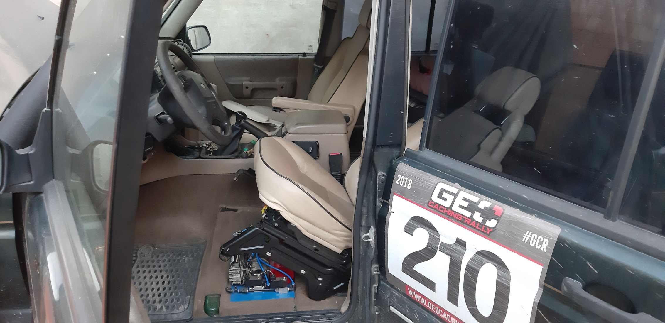

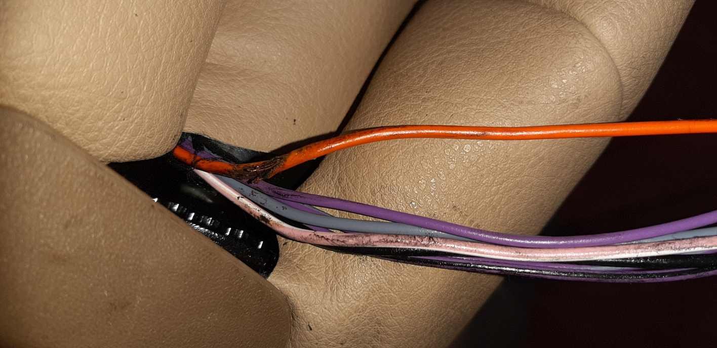

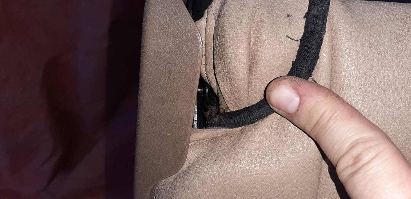

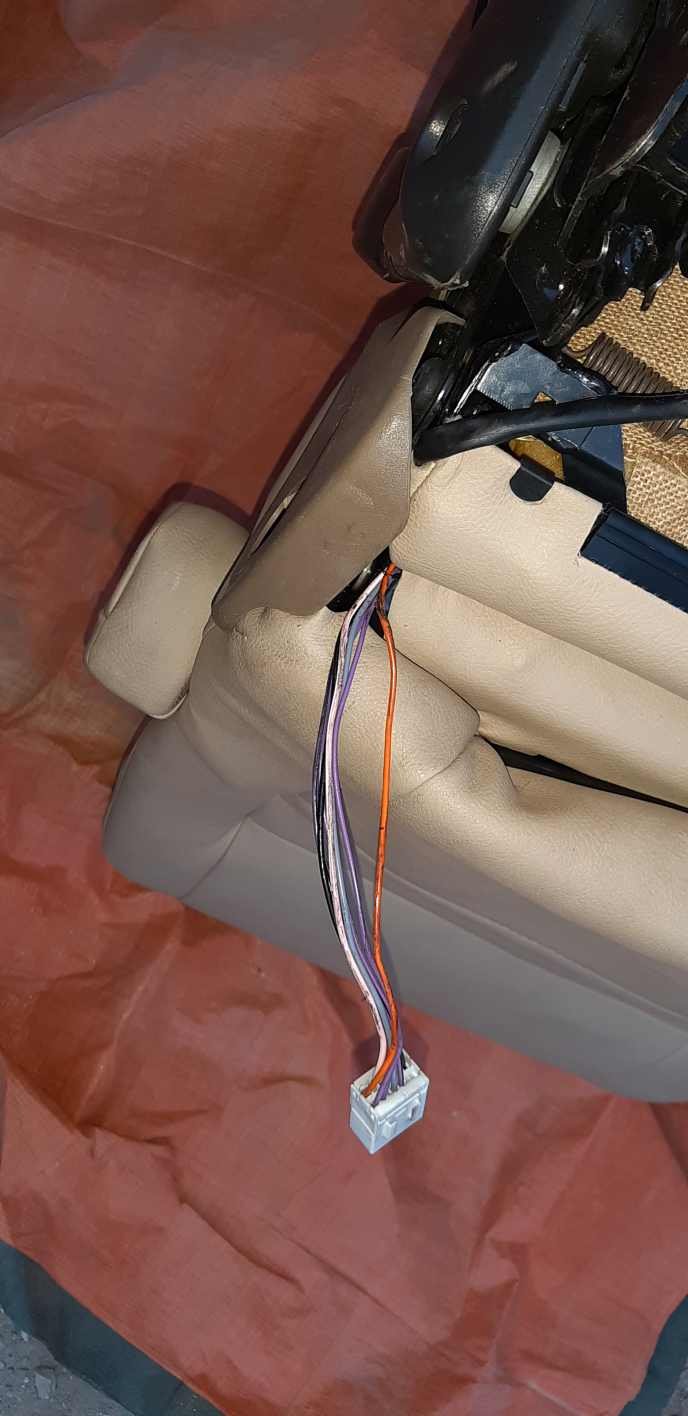

Tak dneska malá lesní procházka a cestou tam zkouška nových sedaček. Barvu mají dobrou, prosezené nejsou, tou řidičovou se klidně zvednu až ke stropu, takže se opřu hlavou, střešní okno je tedy na špatném místě, ale zase v terénu bych se takto mohl zašprajcovat, abych v autě víc držel. Bohužel se projevilo stáří dodaných dílů - při druhém pokusu si sedačku seřídit jsem zjistil, že opěradlo se dá pouze sklopit směrem dozadu, ale nikoliv narovnat zpět. A to klidně opakovaně. To není moc dobrý postup. Tak jsem si vystoupil, a ono to najednou šlo. No nějak jsem si ještě chvilku hrál s ovladači a najednou lup a nic. Praskla 40A pojistka pod sedadlem, a vše okolo už bylo hezky rozpálené, docela hezkej zkrat. Takže nějak dojet domů, a potom se uvidí.
Doma to samozřejmě fungovalo, ale jenom občas, naštěstí po chvilce zase ne, tak jsem nahmatal dráty, co vedou ze sedáku do opěradla a povytáhnul je. Fungovalo to.
Sedačku ven, dráty povytáhnout, najít kde je to prodřené, oddělat část tapecu sedačku, rozbalit svazek, vypinovat drát z konektoru, nasadit smršťovku, protože prodřený byl naštěstí jenom obal, obalit abych při smršťování sedačku nespálil, smrštit, zamotat izolačkou, připáskovat, a potom už jenom sedačku zpět do auta. Prostě blbnutí skoro na 2 hodiny. Ale vypadá to, že už to funguje.
prodřená izolace drátu
rozbalený svazek vedoucí do opěradla
prodřený kabelový svazek
sedačka venku z auta, a hledat
pod sedačkou je kompresor původně od měchů na foukání uzávěrek, s ventily a tlakovou nádobou z malého hasičáku

Aha, mne dela ridicova sedacka presne to same. Tak az budu mit nekdy cas a bude hezky, zkusim primarne hledat na stejnym miste. :yes
Re: Defender 130 HCPU - co a jak - fotky z výletu, dva alternátory?
#578 Příspěvek od MadTom » 13 dub 2020 08:58
Nejdřív zkus přímo v autě ty dráty jenom rukou popotáhnout ven, aby s nedotýkaly rámu sedačky. Jestli to přestane zkratovat, tak víš kde začít hledat.
Vyndat sedačku jde celkem rychle, akorát je potřeba ji nastavit do správné polohy, aby se dalo dostat ke všem šroubům a až potom odpojit elektriku, protože se odpojuje i pyropředpínač bezpečnostního pásu, tak aby to náhodou nebouchlo. A s odpojenou elektrikou se elektricky nastavitelnou sedačkou velmi blbě posunuje.

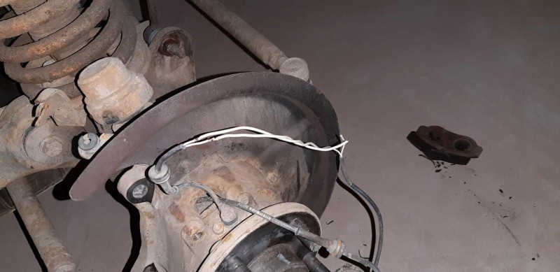

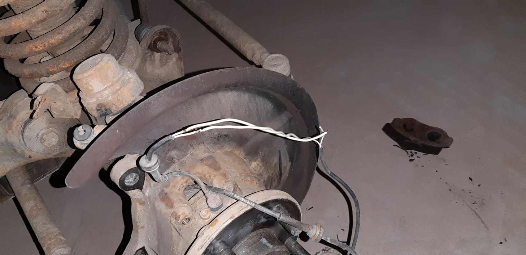

Minulý víkend se u D2 v jedné vracečce rozsvítilo ABS a další kontrolky, a už nezhasly. Ukázalo se, že před 10 lety opravený kabel od čidla ABS se znovu přelomil, takže opravit znovu stejným způsobem, jestli to opět vydrží 10 let, tak jsem spokojený.
D2 - kabel od čidla ABS - přelomený drát

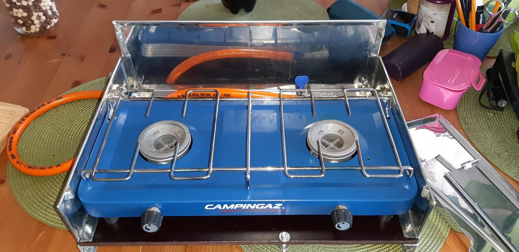

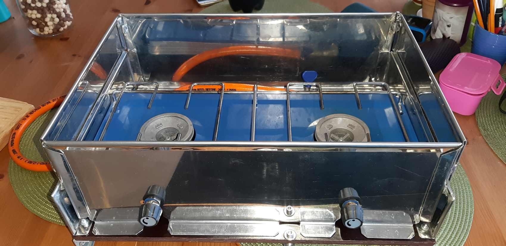

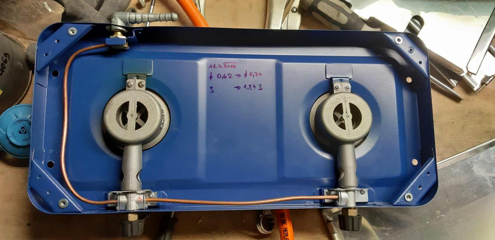

Kdysi jsme si k D2 pořídili stanovlek Skif a do něj klasickej dvouplotýnkovej vařič, našroubovanej na 2kg plynové bombě. Fungoval dobře, ale byl trošku neskladný. Když jsme začali jezdit bez Skifu, protože jsme si pořídili střešní stan, tak ke 2kg bombě jsme pořídili přenosný grilo-vařič Cadac Safari chef. Funguje super, ale pokaždé jsme ho museli komplet rozebrat pro uložení do auta. Restaurace byla lepší a hlavně rychlejší. Tak po přestavbě spaní a umístění ledničky do jednoho šuplíku jsem hledal vařic pro umístění do druhého šuplíku. Našli jsem malinkej dvouoplotýnkovej Campingaz, kterej se tam vešel na šířku na milimetry. Fungovalo to dobře, ale pár věcí tomu chybělo. 2kg bomba byla veliká a neskladná, navíc mimo ČR mi ji nevymění. Tak jsem pořídil redukční ventil Meva na našroubování na malé plynové kartuše (0,5kg) se závitem. Stejně je sebou vozím k plynové letlampě a malinkému vařiči, navíc se doma objevila 10kg plynová bomba, takže není problém ty malé kartuše doplnit. Tím jsme se zbavili bomby. Druhý problém byl výkon vařiče - má jenom 1600W, chtělo to trošku poladit - původní trysky měli díru 0,63mm, nově mají 0,7mm - stačilo změřit a potom převrtat. Hoří to o kousek lépe, a to už bude muset stačit. Pokus o připojení kartuše přímo bez redukčního ventilu znamenal skoro 10 cm vysoké plameny, což nebylo úplně ono.
Poslední věcí bylo doplnění vyššího závětří - takže hraní s nůžkama na plech a ohýbačkou a kusem nerezového plechu. Potom už jenom připájet držáky (nerez se cínuje dobře). Závětří je jenom nasunuté, když nebude foukat, tak by zbytečně zavazelo. Teď už to jenom dát do auta a udělat místo držáku na 2kg bombu držák na kartuše.
pohled zespodu na vařič - chtělo to komplet rozborku, převrtání a sborku
nasazené nové vyšší závětří
vařič v šuplíku s původním oplechováním
