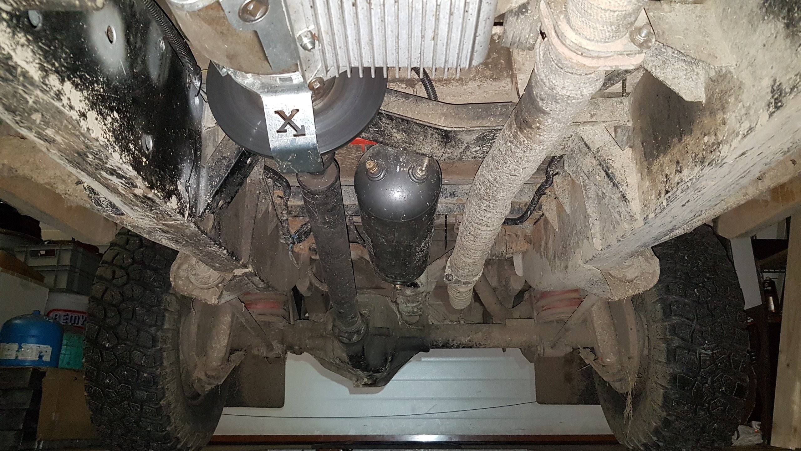

#474 Příspěvek od mr-tomas » 19 led 2020 17:57
Mám 9,5L Viair zasobník pod autem mezi zadním kardanem a výfukem. Perfektně tam sedne, a nepřečnívá spodní obrys rámu. Kompresor vevnitř, rychlospojky u zadních sedaček. Fouká 14barů

mr-tomas píše: 19 led 2020 17:57 Mám 9,5L Viair zasobník pod autem mezi zadním kardanem a výfukem. Perfektně tam sedne, a nepřečnívá spodní obrys rámu. Kompresor vevnitř, rychlospojky u zadních sedaček. Fouká 14barů
Mas foto?

#476 Příspěvek od mr-tomas » 20 led 2020 19:42
Foto zásobníku pod autem.

mr-tomas píše: 20 led 2020 19:42 Foto zásobníku pod autem.
Mna zaujalo na tej prvej foto to X a to čo je za ním to je kotúč ručnej brzdy? Takto otvorené to nejaká prerabka Má to nejaké výhody?

#478 Příspěvek od mr-tomas » 20 led 2020 20:09
To je hotová přestavbová sada, výhoda je, že to opravdu brzdí i když je to zaolejované nebo od bláta.
