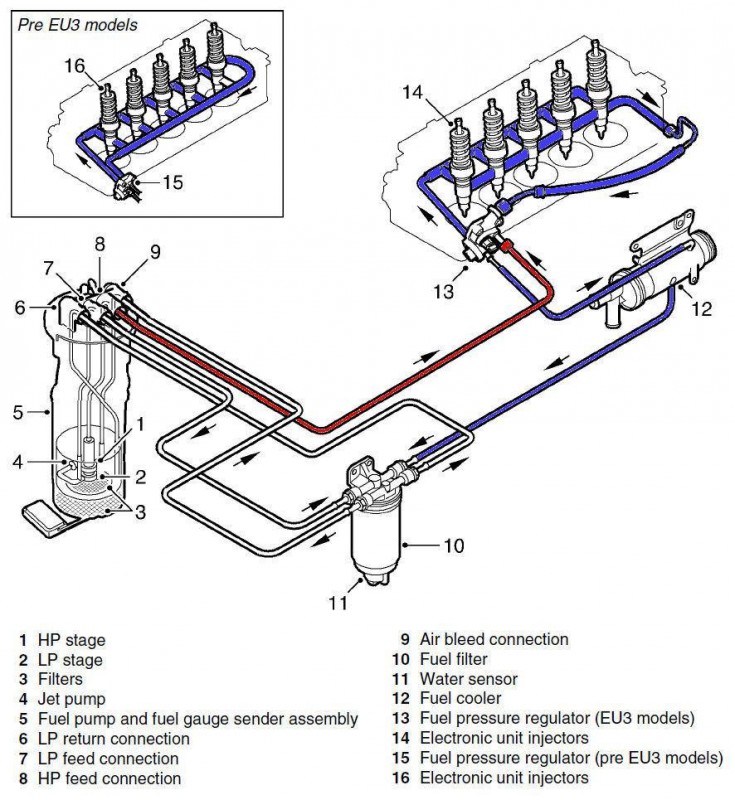

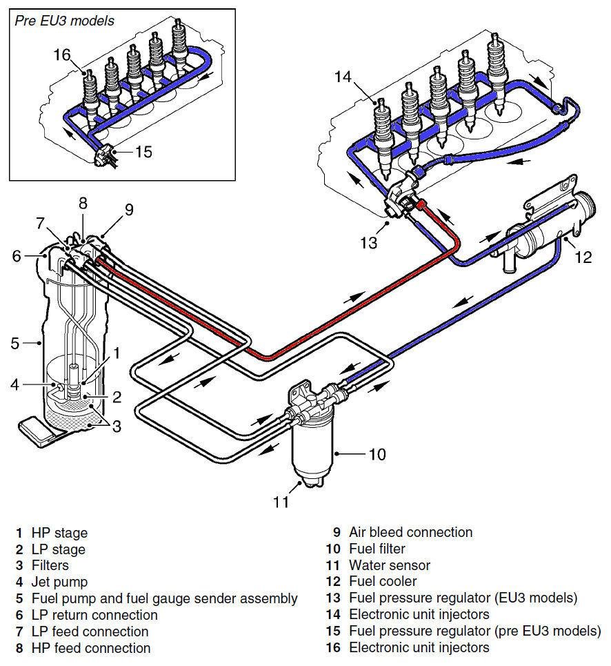

Tak jsem přetěsnil vstřiky a vyměnil regulátor tlaku paliva nafta jde do regulátoru a tou horní hadicí taky teče. Už nevím kde by mohl být problém.🤔

Tak jsem vyměnil ještě vstřik+ senzor otáček motoru a startér+doplnil chybějící sítko pod regulátorem tlaku paliva. A čekám na nové palivové čerpadlo protože to co jsem koupil narychlo použité tak dává 0,3bar a to je hodně málo. Zítra to má dorazit tak snad.
