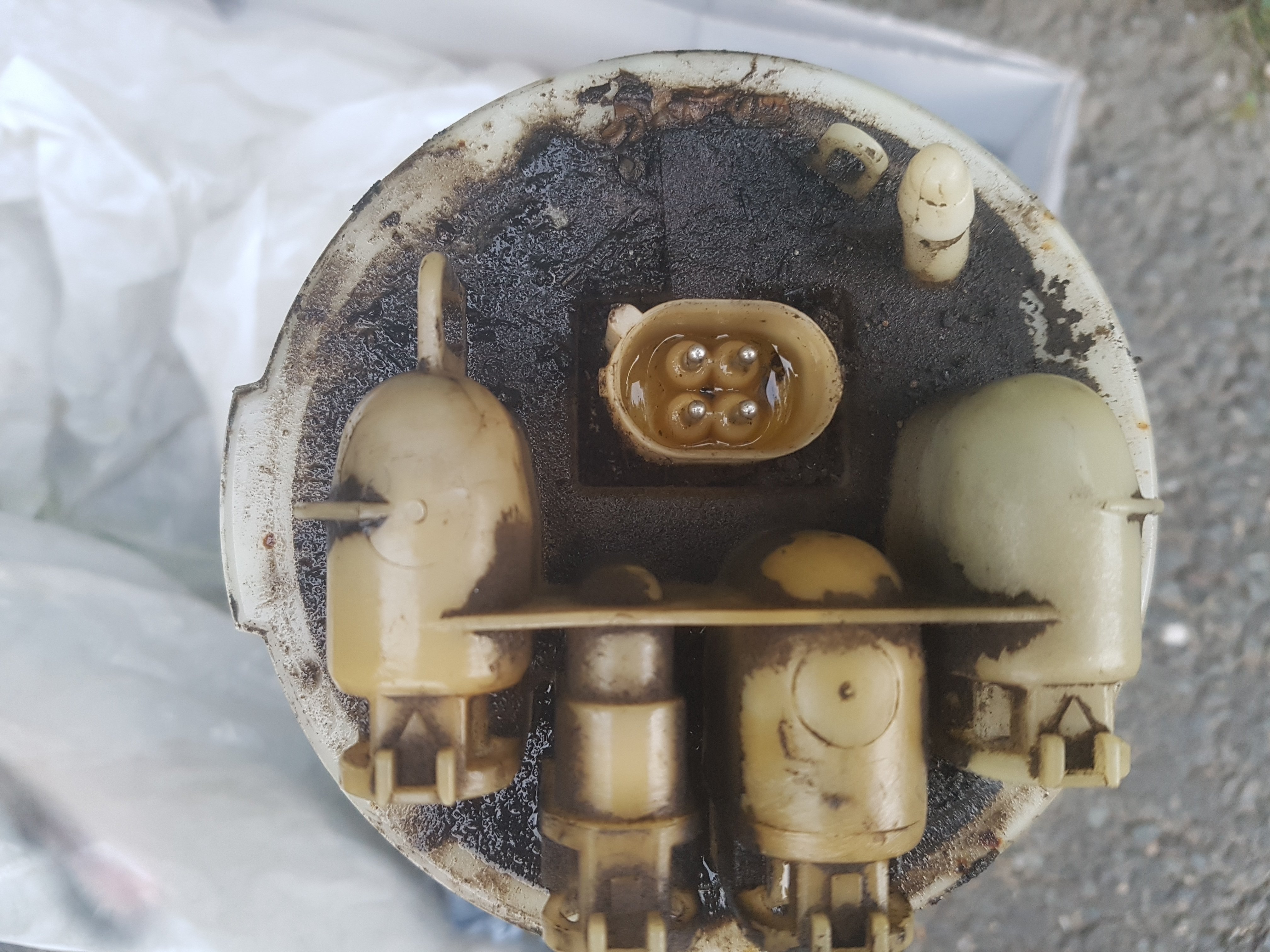

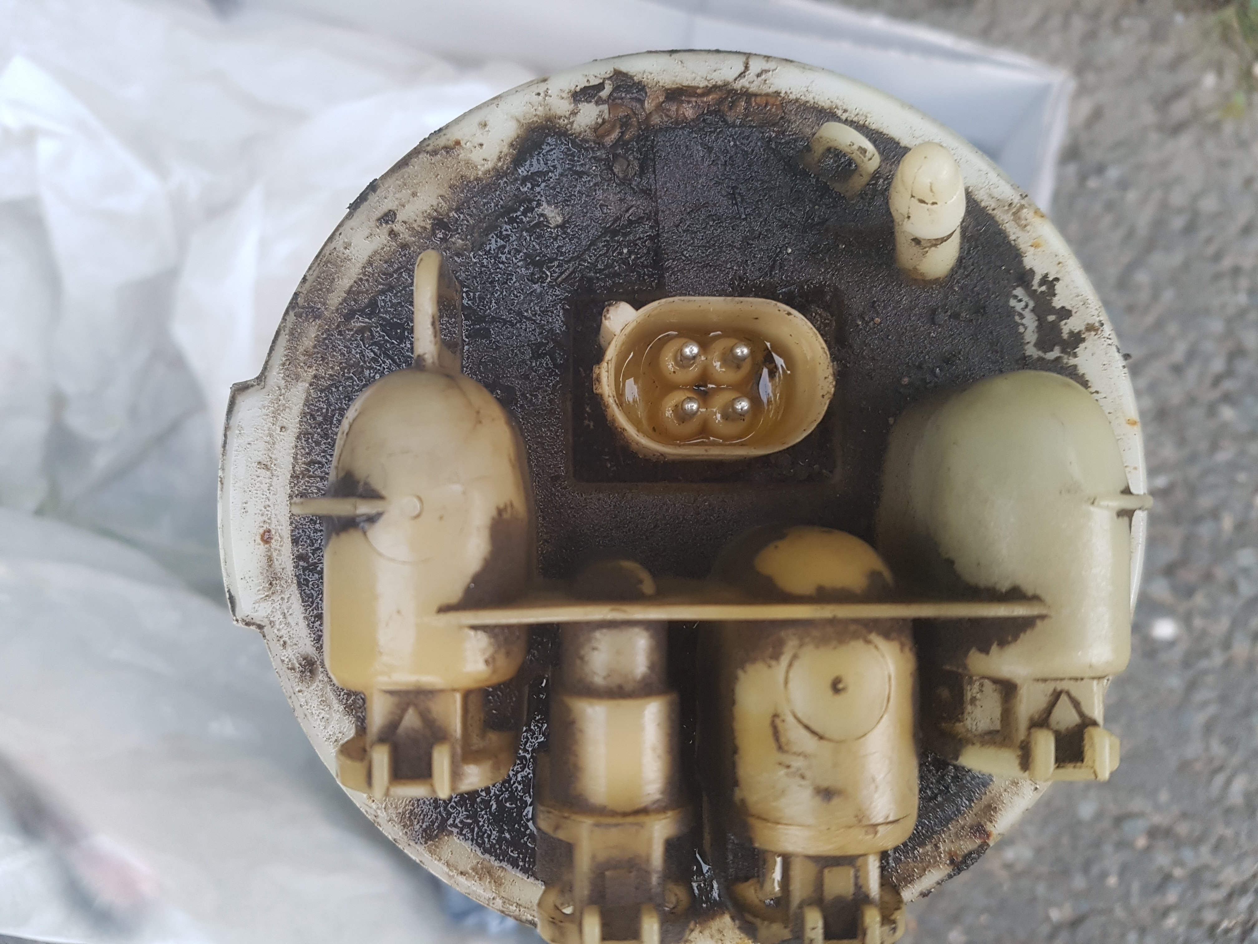

#19 Příspěvek od Karlos4 » 13 srp 2019 20:05
Tak v konektoru na čerpadle je nafta a proud do čerpadla jde
MFENCE
Příspěvky: 816
tel.: 732805348
auto: D2 Td5/110 300Tdi
Re: Discovery td5 automat chcípla za jízdy
#20 Příspěvek od MFENCE » 13 srp 2019 20:21
Naftu jsem tam měl taky. Ital to zbastlil novým drátem skrz. A čerpadlo se teda točí? Rovnou si to celé vyčisti když už už to mas venku. A zkontroluj si správně nacvaknutý plovák v tom uložení.
