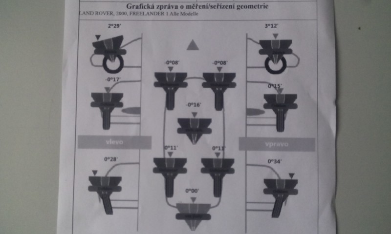

Mě se stává něco podobného ale jen v záběru jak se začne trochu zvedat předek, dělá to od té doby co jsem auto zvýšil o 52mm. myslím si že to dělá špatná geometrie, pro představu posílám foto z geom..., a to si s tím hrál hodinu a že už to lépe nejde :-(

než mi geometrii seřizoval tak obešel celé auto a vyzkoušel všechny silentbloky jestli nejsou špatné, všechny tuhé a přece to vibruje :nerd dej pak vědět co ti to dělá po výměně, či nové geo..
