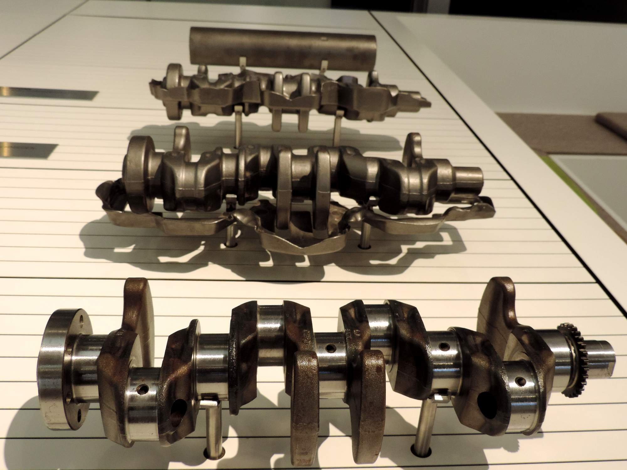

Podle mne takhle kovaná klika vypadá, normálně vykovaná a pak obrobené funkční plochy. Nějak nevím jak by měla vypadat jinak, on to nekove kovář do finálního tvaru na kovadlině, snad Když jsme měly na škole technologii, tak jsem byl málokdy střízlivej, ale myslím, že se to normálně zápustkově ková a ten povrch vypadá podobně jako odlitek, ale není to litina, že by to nateklo do dutiny, s tím pro tdv6 přišli později turkové.

1.Vstupní materiál – ocelová tyč, indukčně ohřátá na 1290°C
2.výkovek – tzv. předkování, vytvoří se základní tvar dílu, kovací síla 2500t
3.výkovek – kování – dokončovací operace, vytvoří finální tvar a rozměr (tolerance +1,7/-0,8 mm), výronek je odstřižen.
4.dokončená kliková hřídel po třískovém obrábění: zarovnání na délku/vystředění, hrubé soustružení, frézování, vrtání olejových kanálů, kalení, broušení, konečné opracování, broušení, vyvažování, lapování, praní, měření.

Děkuji Hanysovi za vyčerpávající prezentaci, i když mi fušuje do oboru Samozřejmě je to tak, je to zápustkové kování. Co se týče těch kilometrů, tak je zajímavé sledovat ''odborné posudky'', aniž byste to auto viděli, to snad nebudu ani komentovat. A pokud chce někdo věřit pohádce o klice, co umí běžet za roh, a platit ranec za placebo, tak co by ne, spousta lidí zase věří, že Babiš je nevinný...

Tim chce jako Patrik rict ze ty kliky originalni a Smrkove jsou kovane vlastně stejněeliott píše:Děkuji Hanysovi za vyčerpávající prezentaci, i když mi fušuje do oboru Samozřejmě je to tak, je to zápustkové kování. Co se týče těch kilometrů, tak je zajímavé sledovat ''odborné posudky'', aniž byste to auto viděli, to snad nebudu ani komentovat. A pokud chce někdo věřit pohádce o klice, co umí běžet za roh, a platit ranec za placebo, tak co by ne, spousta lidí zase věří, že Babiš je nevinný...

Pánové, ne nejsem soudní znalec. Jestli je to auto taková voňavka, tak se hluboce omluvám. Jen je to dost těžko uvěřitelný.
No a za druhé se mi zdá, že i ti velmi fundovaní a problému znalí ty názory občas mění - je to teda odlitek, nebo výkovek z prvovýroby'?

Takže znovu, na začátku je odlitek, ten se pak ková (tváření) a obrábí třískově, při všech operacích může dojít ke vzniku vrubu. A propos, kliky co prodávají ve Smrkovci jsou z Turecka, už několik let mi je Turci soustavně nabízejí ale cena v poměru k životnosti opravy je nesmysl, to už je lepší vyměnit spodek motoru za 3.0, který tam jde dát a dnes stoji nový cca 90 bez DPH
