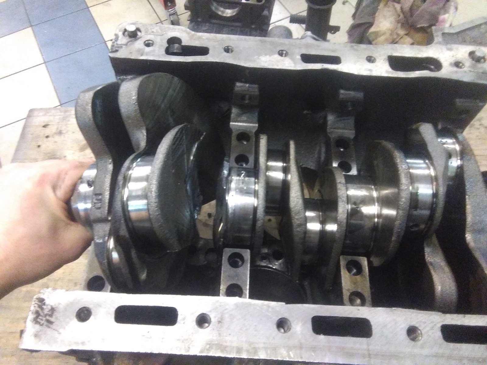

eliott píše: 27 srp 2019 09:21 Tak ona tam z výroby kovaná klika samozřejmě je :wink:
DiscoDrak
Příspěvky: 432
Registrován: 12 čer 2013 14:26
tel.: 607060684
auto: DiscoII
Re: Motor TDV6 a SDV6 statistika fatálních závad
#531 Příspěvek od DiscoDrak » 07 zář 2019 12:01

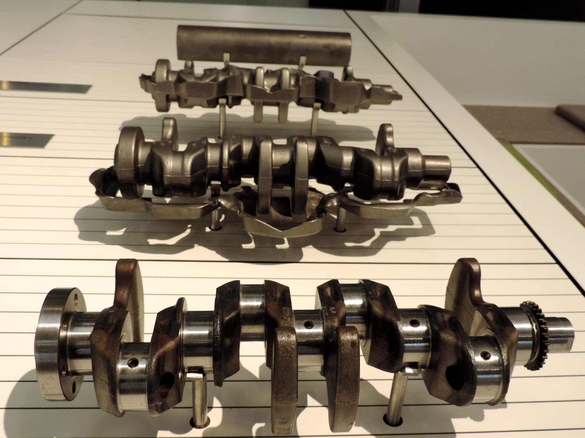

Lukasino píše: 07 zář 2019 11:42
Hmm, podle mě takhle kovaná klika nevypadá, tohle je opracovaný odlitek - dle povrchu.

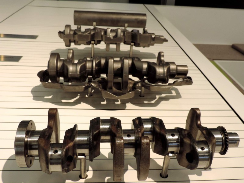

Podle mne takhle kovaná klika vypadá, normálně vykovaná a pak obrobené funkční plochy. Nějak nevím jak by měla vypadat jinak, on to nekove kovář do finálního tvaru na kovadlině, snad :-) Když jsme měly na škole technologii, tak jsem byl málokdy střízlivej, ale myslím, že se to normálně zápustkově ková a ten povrch vypadá podobně jako odlitek, ale není to litina, že by to nateklo do dutiny, s tím pro tdv6 přišli později turkové.
DiscoDrak píše: 07 zář 2019 12:01
Je to příspěvek na druhé straně tohoto vlákna právě od eliotta
Příspěvky: 6539
#534 Příspěvek od Hanys_a_Kaca » 07 zář 2019 19:58

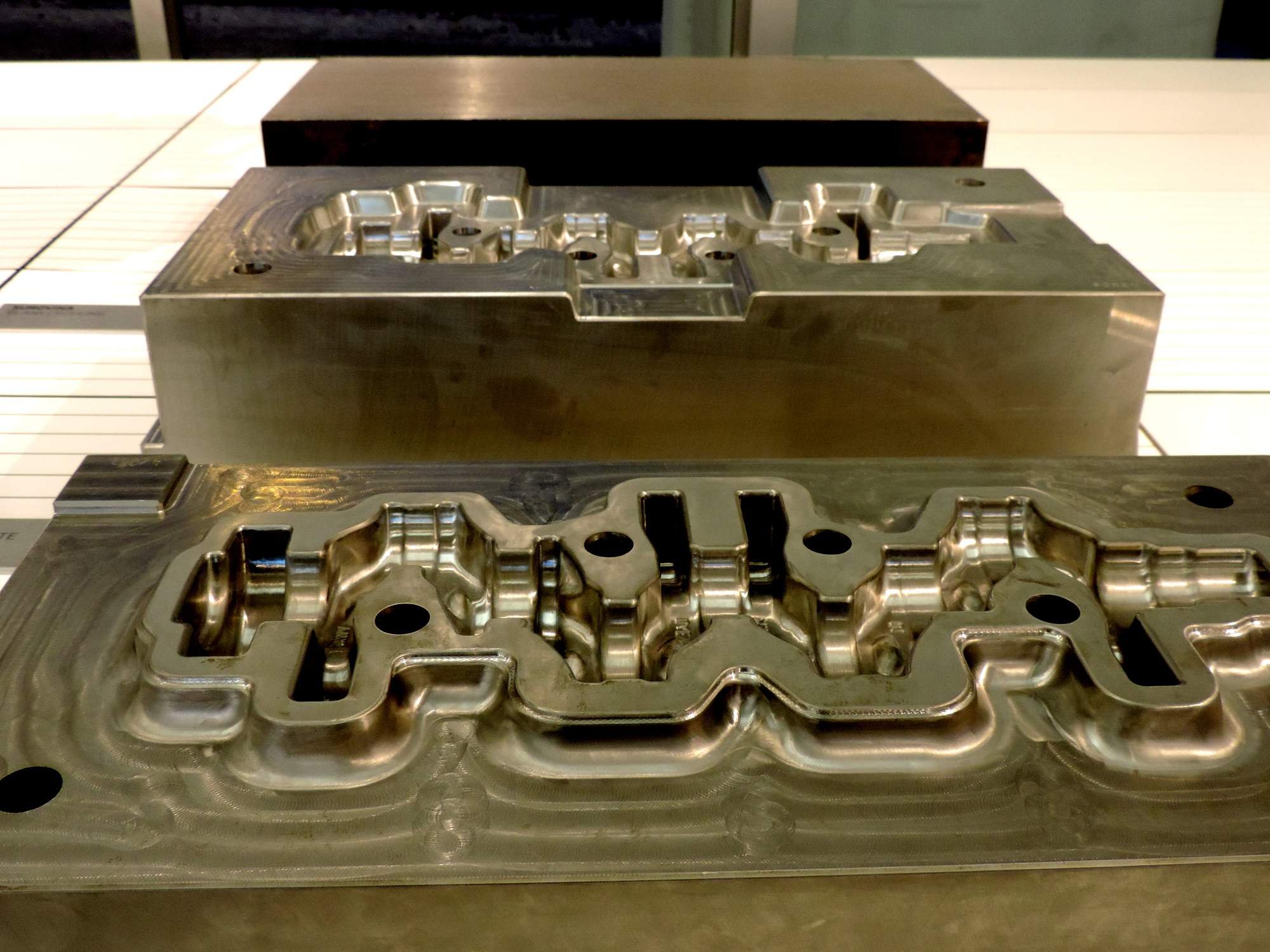

1.Vstupní materiál – ocelová tyč, indukčně ohřátá na 1290°C
2.výko​vek – tzv. předkování, vytvoří se základní tvar dílu, kovací síla 2500t
3.výkov​ek – kování – dokončovací operace, vytvoří finální tvar a rozměr (tolerance +1,7/-0,8 mm), výronek je odstřižen.
4.​dokončená kliková hřídel po třískovém obrábění: zarovnání na délku/vystřed​ění, hrubé soustružení, frézování, vrtání olejových kanálů, kalení, broušení, konečné opracování, broušení, vyvažování, lapování, praní, měření.
Příspěvky: 6539
#535 Příspěvek od Hanys_a_Kaca » 07 zář 2019 19:59
samotná zápustka - obrázky z muzea škoda.
#536 Příspěvek od eliott » 07 zář 2019 21:45
Děkuji Hanysovi za vyčerpávající prezentaci, i když mi fušuje do oboru :lol: Samozřejmě je to tak, je to zápustkové kování. Co se týče těch kilometrů, tak je zajímavé sledovat ''odborné posudky'', aniž byste to auto viděli, to snad nebudu ani komentovat. A pokud chce někdo věřit pohádce o klice, co umí běžet za roh, a platit ranec za placebo, tak co by ne, spousta lidí zase věří, že Babiš je nevinný...

Pánové, ne nejsem soudní znalec. Jestli je to auto taková voňavka, tak se hluboce omluvám. Jen je to dost těžko uvěřitelný.
No a za druhé se mi zdá, že i ti velmi fundovaní a problému znalí ty názory občas mění - je to teda odlitek, nebo výkovek z prvovýroby'?
#540 Příspěvek od eliott » 08 zář 2019 09:09
Takže znovu, na začátku je odlitek, ten se pak ková (tváření) a obrábí třískově, při všech operacích může dojít ke vzniku vrubu. A propos, kliky co prodávají ve Smrkovci jsou z Turecka, už několik let mi je Turci soustavně nabízejí ale cena v poměru k životnosti opravy je nesmysl, to už je lepší vyměnit spodek motoru za 3.0, který tam jde dát a dnes stoji nový cca 90 bez DPH
