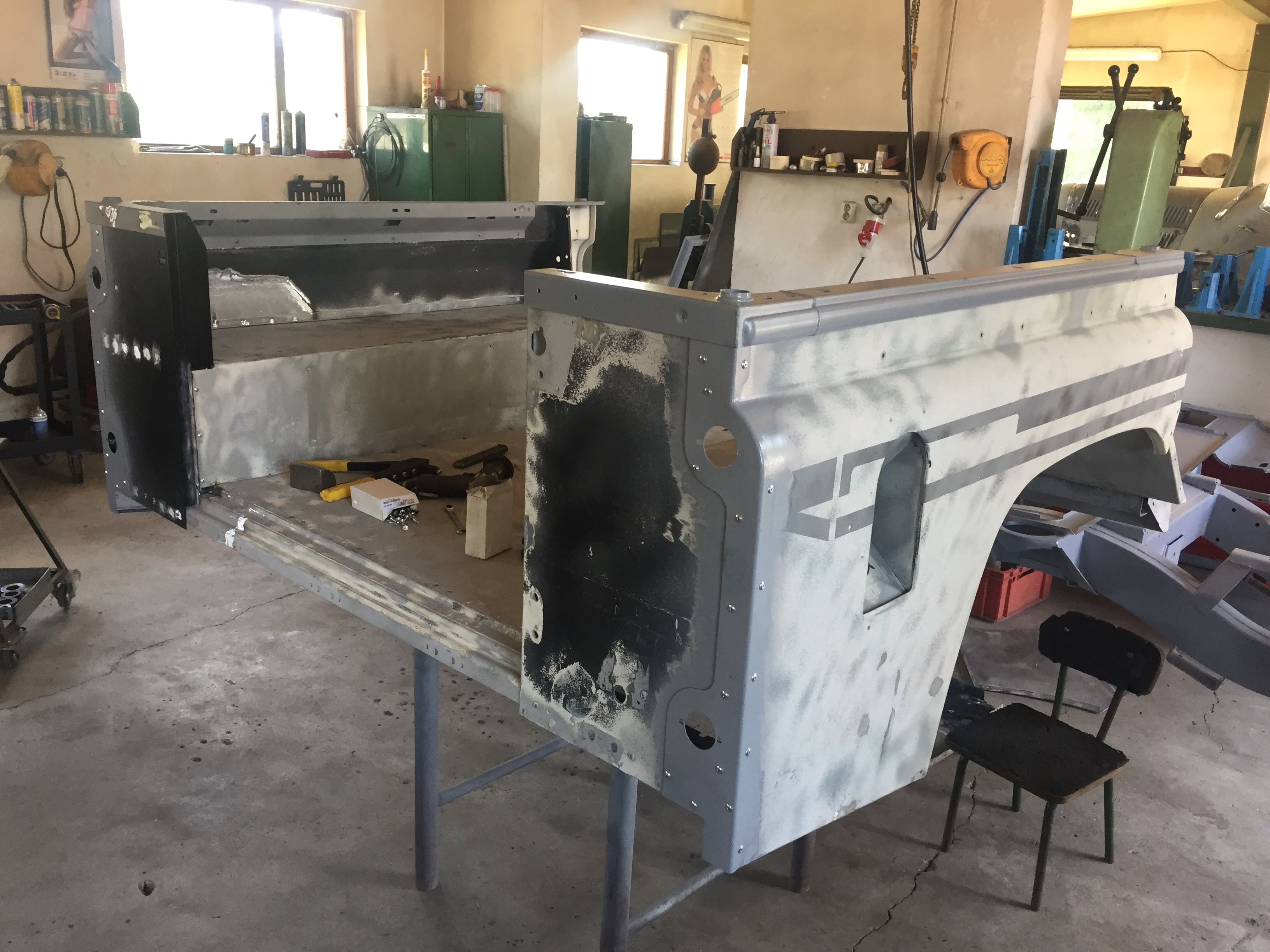

#202 Příspěvek od Michal21 » 07 čer 2019 22:23
Neco na kochani...

Re: Defender 110 projekt
#203 Příspěvek od Michal21 » 07 čer 2019 22:24
Dal

#204 Příspěvek od myso87 » 08 čer 2019 20:55
:yes to je velka parada!

#205 Příspěvek od MFENCE » 08 čer 2019 21:55
Ahoj, hliník jsi cistil vodou?

#206 Příspěvek od Michal21 » 09 čer 2019 09:13
Je to piskovany, ale delaly se jen hrany. Povrch bud vubec nebo jen nejmesim tlakem co slo. Hlinik se jinak hrozne krouti. Zadni blatnik nakonec klempir vyrabel zpulky novej, kdyz ho nemeli v anglii.
Vtipna byla haupna, kde bylo asi 2cm kitu, diry jak po krumpaci a asi na ni probehla mala diskoteka jak to bylo zprohybany.

#207 Příspěvek od MFENCE » 09 čer 2019 16:45
Tak prej co je zatím nej tak tlakové mytí. Ovšem cena je někde jinde jak písek. Já až to budu dělat, tak zkusím co půjde odstraňovačem nátěru. A oxidaci lokálně už pak vzít buď pískem a nebo vodou. U uvidíme ovšem jaká bude realita😀

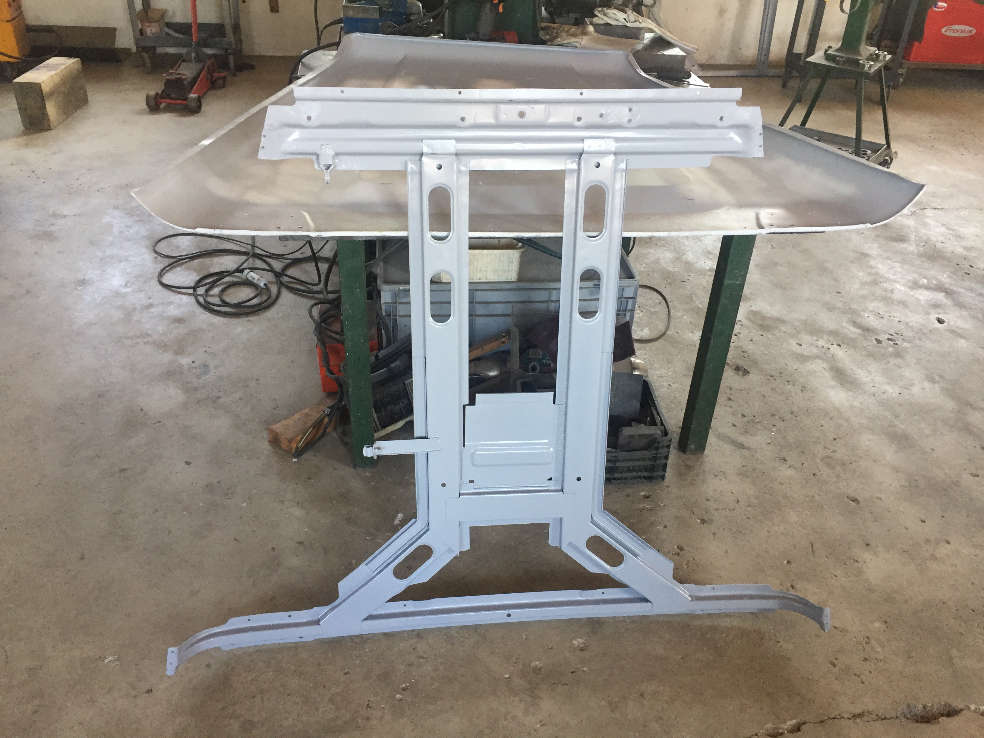

#220 Příspěvek od Michal21 » 16 čer 2019 14:15
Tak uz jsme zase o kousek dal...
