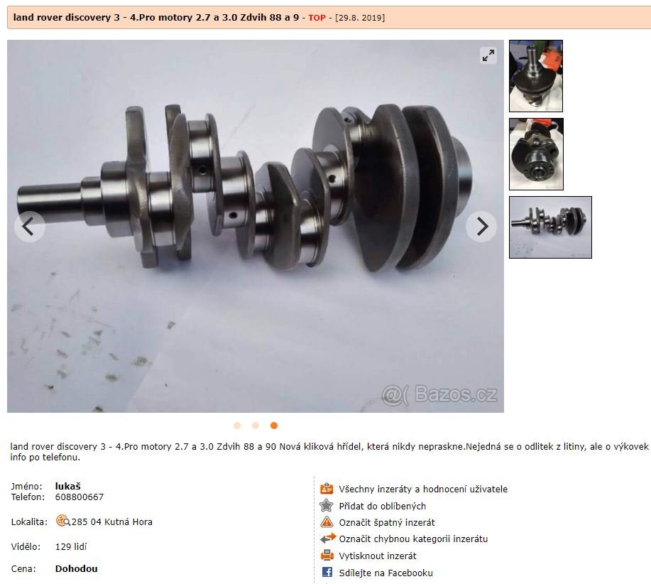

Třeba to je už známá věc, nevím, ale narazil jsem na toto:
https://auto.bazos.cz/inzerat/106429729 ... 88-a-9.php
Na pokec fajn člověk, tvrdil, že to kupuje v americe normálně u Fordu s tím, že v amáru žádný odlitky (sračky) do svejch aut nedávají, ale jen výkovky co vydrží.
Cena dle kuru plus mínus 47.000 Kč
Klikovka pro 2,7 a 3,0 je každá jiná - cca 2mm na zdvihu.
Celkem již prodal 3 ks a všechny bez problému jezdí.
To jsou všechny informace co jsem z něj dostal.
Pokud od něj někdo koupíte klikovku, tak dejte vědět.

Pokud by to chtěl někdo vyzkoušet, mám tady blok motoru 3.0SDV6, na ceně se dohodnemeDiscoDrak píše: 29 srp 2019 17:07 ŘEŠENÍ????

Patrik tu k té klice psal info už včera. Je to nesmysl
Nehledě na to, že už bylo několikrát řečeno, že dát do starého bloku, který se už zkroutil novou kliku nemá moc smysl...
