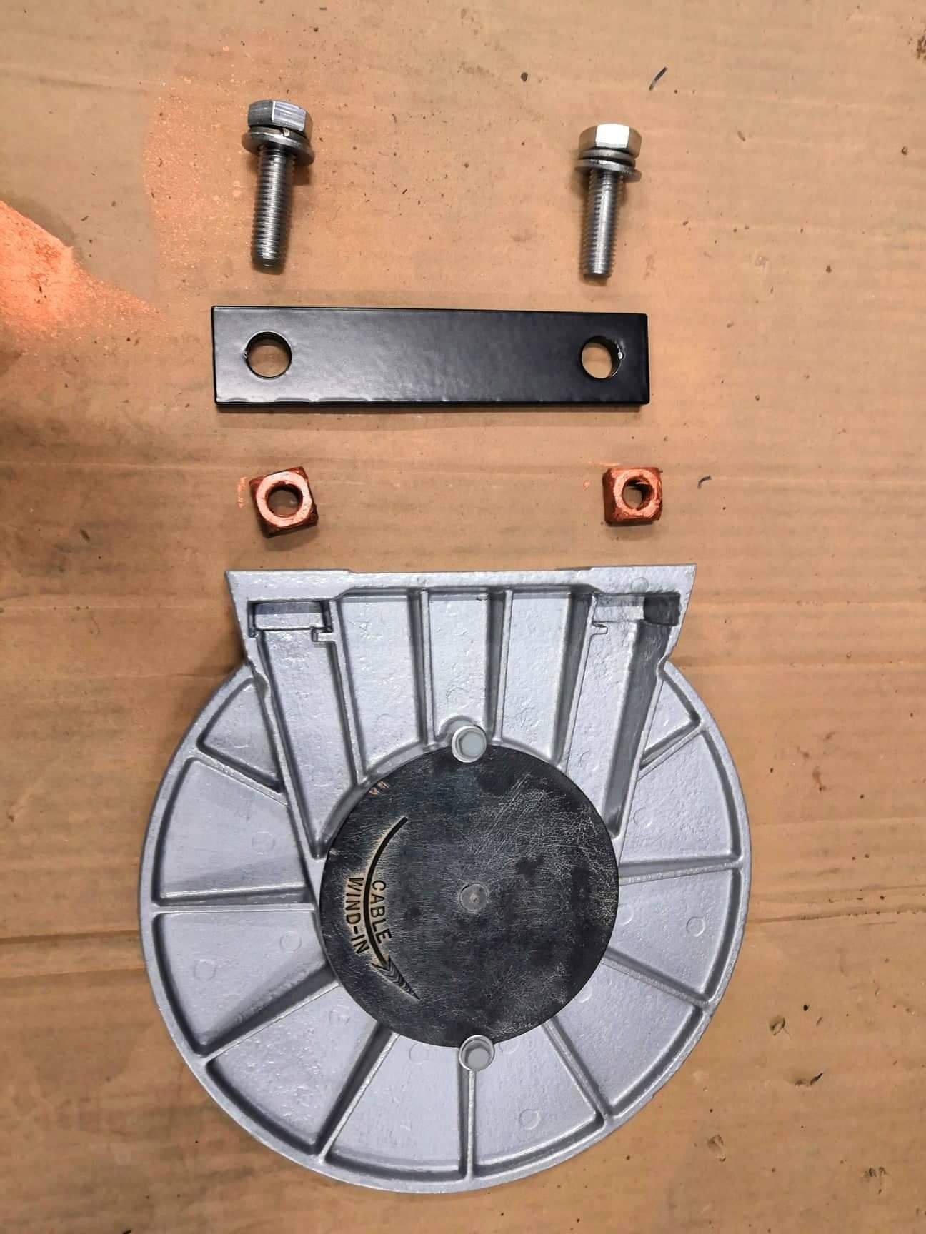

Dakujem. Este pride zopar drobnosti od "gigglepinu".

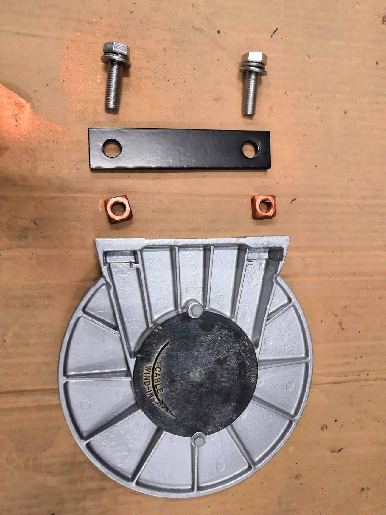

velka vdaka!DanoDEF píše: 13 dub 2019 21:11 Kup si normalne v lepsom zeleziarstve stvorcove matice M10 alebo M12 vojdu oba rozmery. Ja mam M12 a nerezove sruby. Momentalne repasujem moj.
to som potreboval pocut
v kazdom lepsom zeleziarstve mozno ale obehal som vsetky v meste a stvorcove matice mali len v jedno a to M8 no a 10.9 sroby mali tiez az v jednom a tie boli dlhe a nie DIN 933 takze poverim risa v kosiciach...

Ten dotaz byl naprosto správnej, když jsem si kdysi dával domromady Ramsey naviják, tak ty kostky se závitem tam byly v palcové míře, tak jsem se zeptal ve Fabory a sice měli, a dokonce i v nerezi, ale jeden šroubec s matičkou byl asi 450Kč.
Ani jsem se nedivil, že mi to nechtěli říct, kolik to stojí. A metrické tam nevešly, takže nastoupila fréza a ty metrické jsem trošku poupravil.

Neprehanaj 10.9 ja tam mam nerez A2. Nech ti Riso kupi v KE Hornbachu maju stvorcove matice M12 pozink a M12x40 alebo menej podla platne + podlozky v nereze kupi v bamaku. Pripadne M12 v imbuse podla toho ci davas prievlak alebo rolne.
Navijak uz ma 15rokov. Co to ponavijakoval aj nejake buracky ustal ale oxidacia uz dost postupila tak som sa pustil do repasu a nielen navijaku.

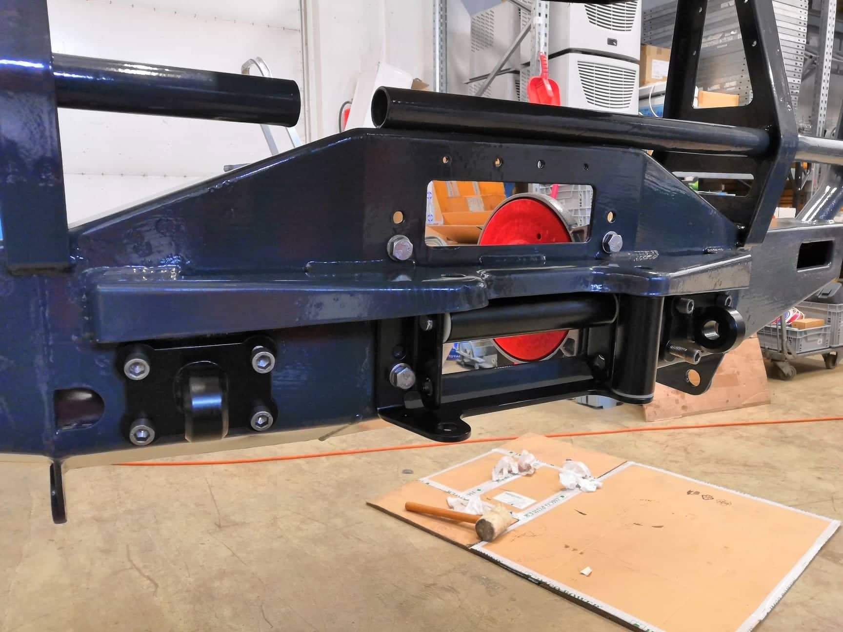

Dnes male vyskusanie co ako pasuje.

Budes musiet aj auto napastovat aby to nesvietilo nanom tak, do tej rezanej trubky budes davat tie plastove zaslepky?
LR DEFENDER 110 SW
Re: Navijáky
... Neboj prve blato a...komin píše: 18 dub 2019 21:02 Budes musiet aj auto napastovat aby to nesvietilo nanom tak, do tej rezanej trubky budes davat tie plastove zaslepky?
... Ano plastove.
